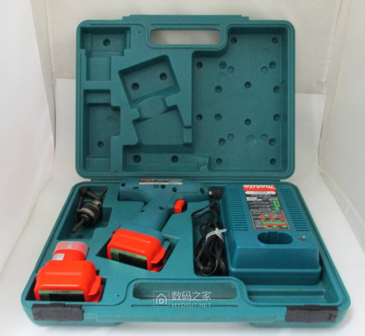

        本型号牧田全家桶

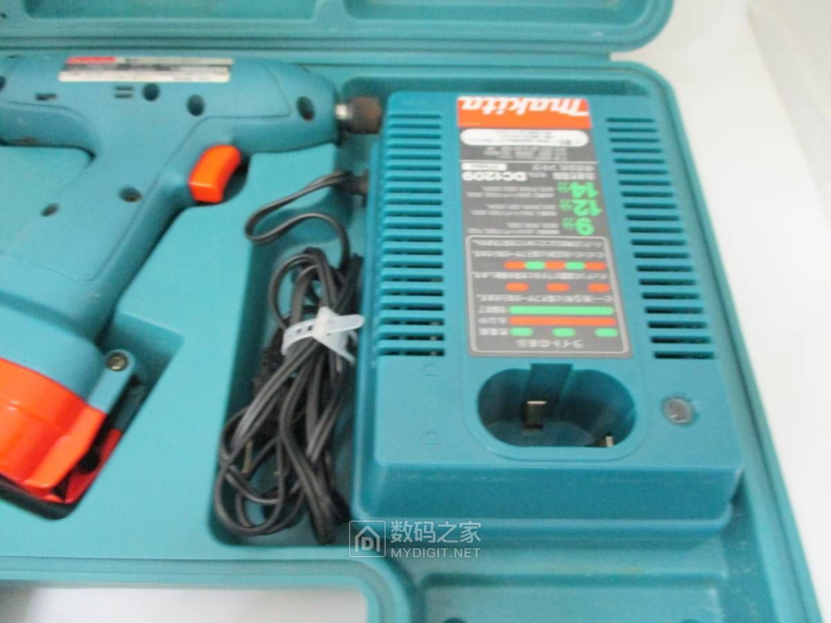

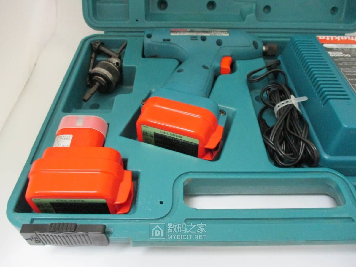

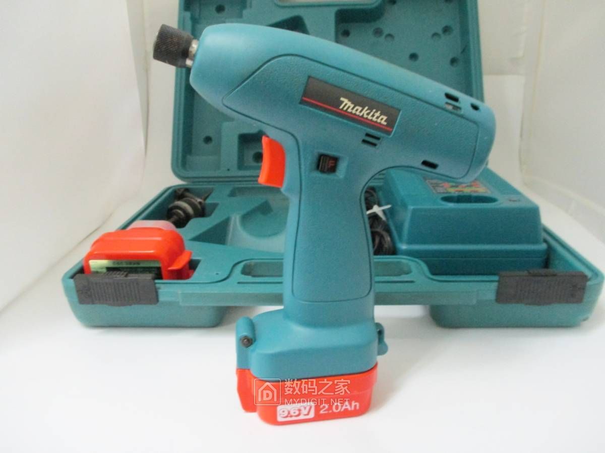

夹头、电池、主机、充电器。
电池靓丽对黄色 。
充电器

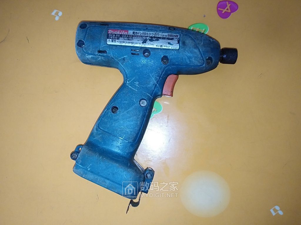

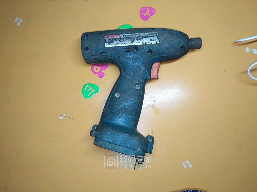

冲击起子本体展示

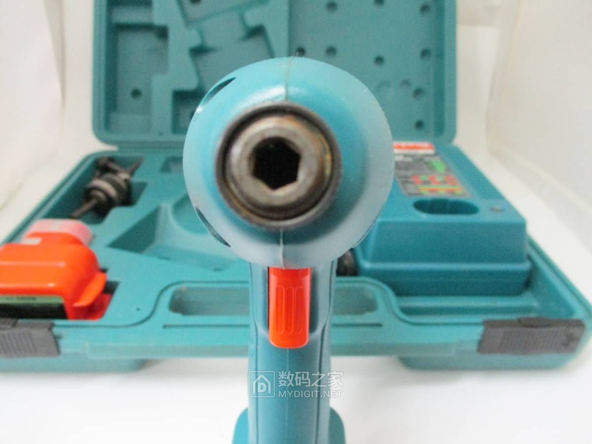

前面夹头和开关展示 。

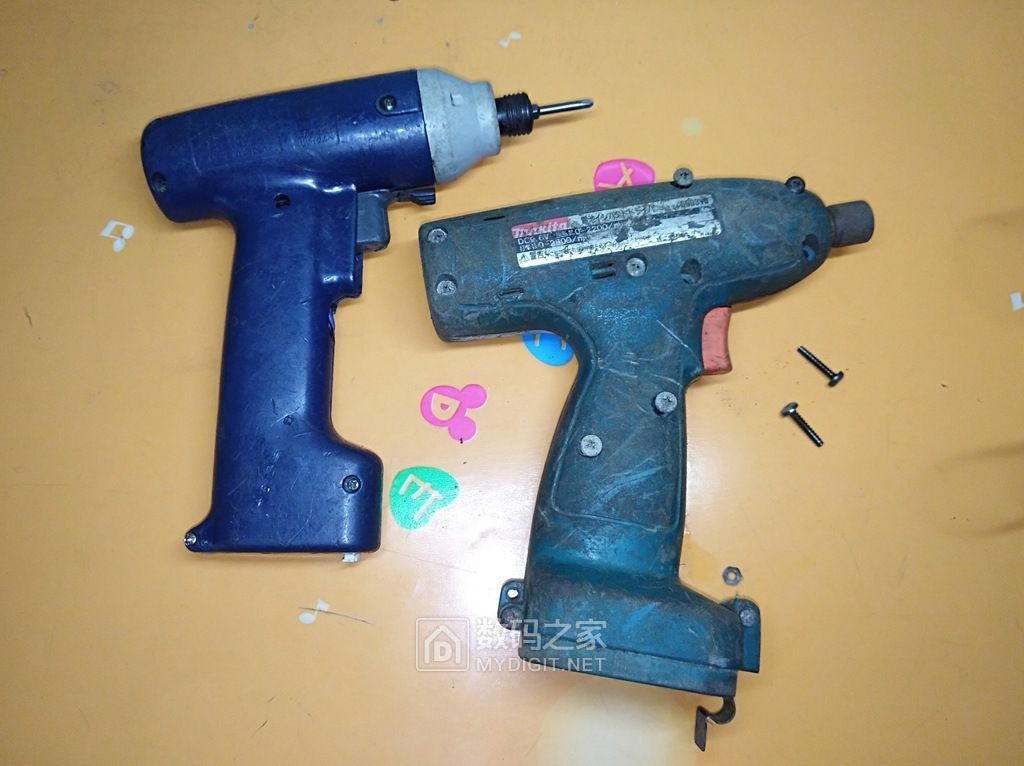

本人不缺电钻,不缺起子,也不缺坛友发的牛逼的冲击起子。
很久没有玩工具了,手比较痒,打黑一批,拆给志同道合的朋友们欣赏与交流。同时也为论坛增光添彩。@佳维 @链接 @沙漠臭屁虫
便宜货 ,脏乱差是必然的,望口下留情。

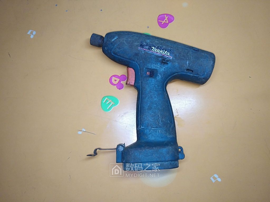

打黑 ,外壳完整 ,调速开关边上有个调节档位,他有什么用呢?
标签看出是冲击起子、并带无极调速。
和拆机工具对比,略大一些

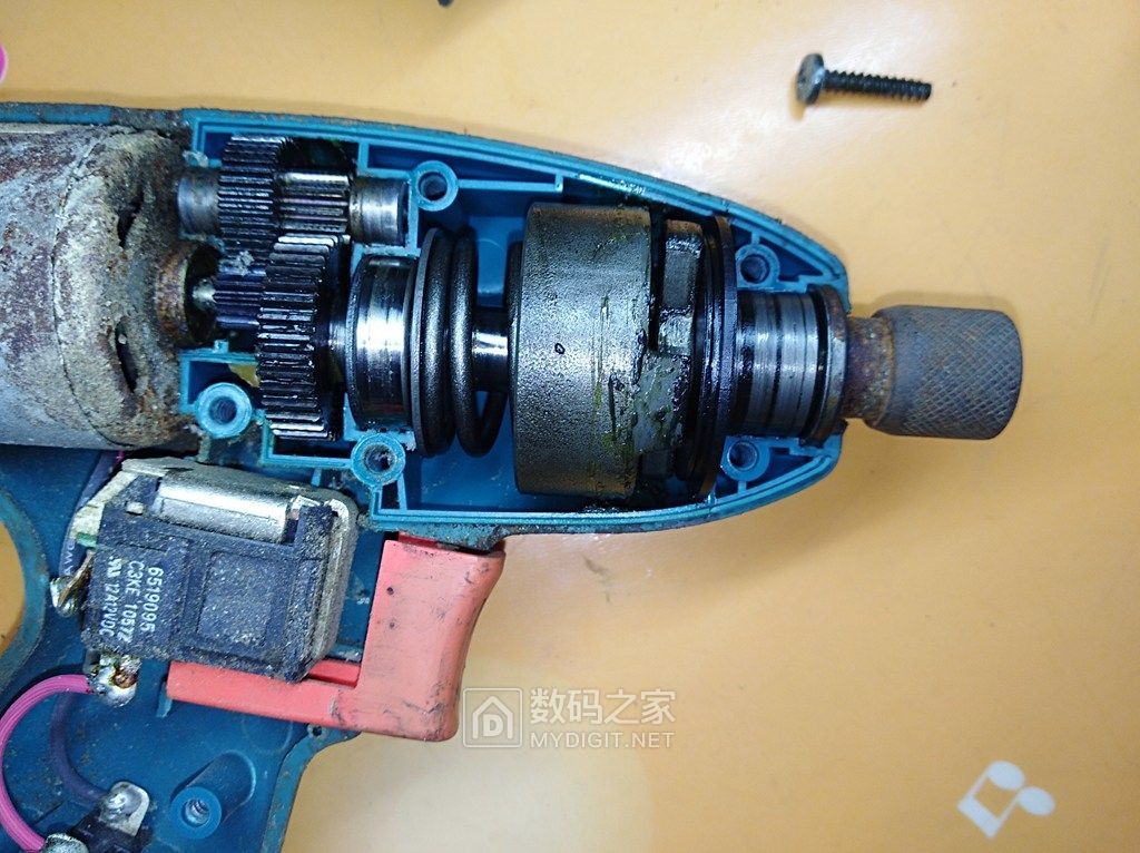

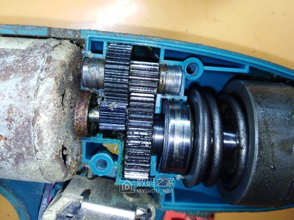

先展示内部整体构造 ,第一次拆到这样的齿轮箱。
看看减速结构和冲击构造。
我关心的是磨损不大,心里敞亮。哈哈
减速齿轮构造。

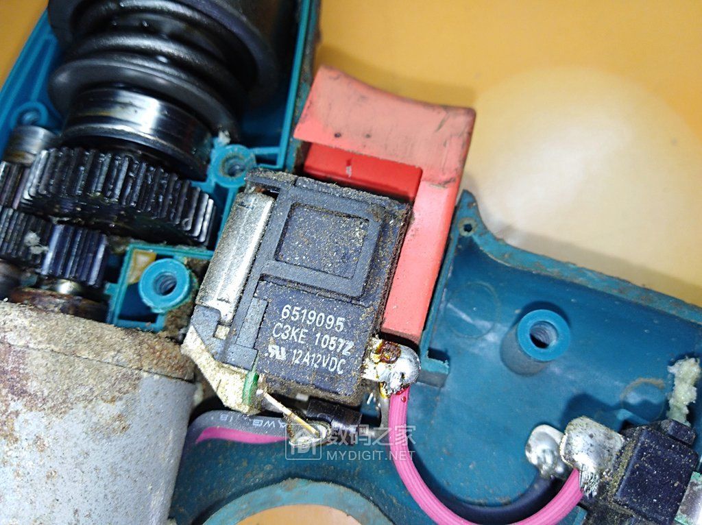

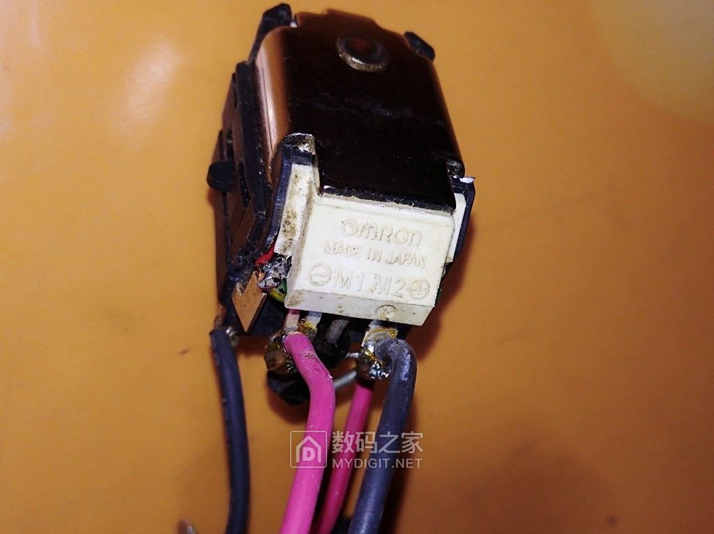

调试开关是欧姆龙的 ,大品牌舍得用料。

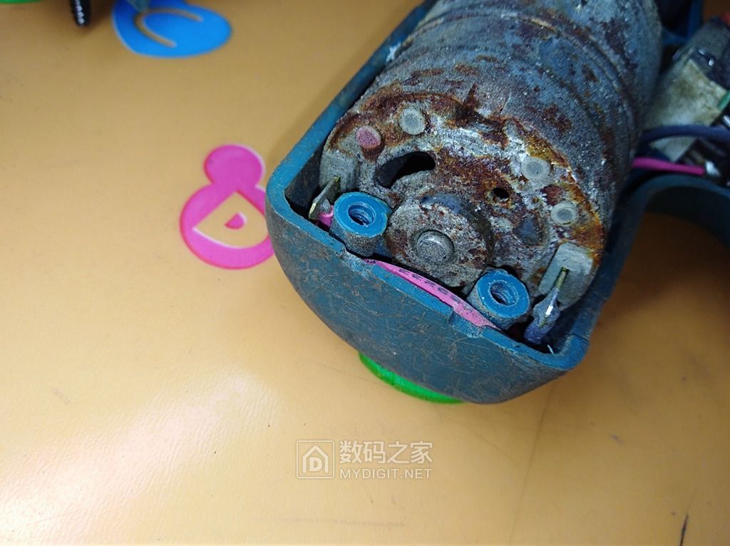

电机看碳刷,还有挺长 。
开关和电池插口这里距离挺大。

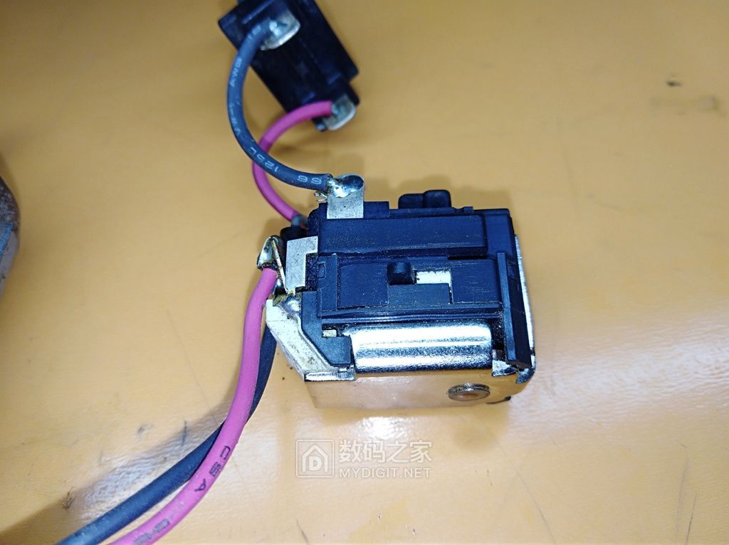

开关的构造也很特殊。
拆下来全部内脏 。

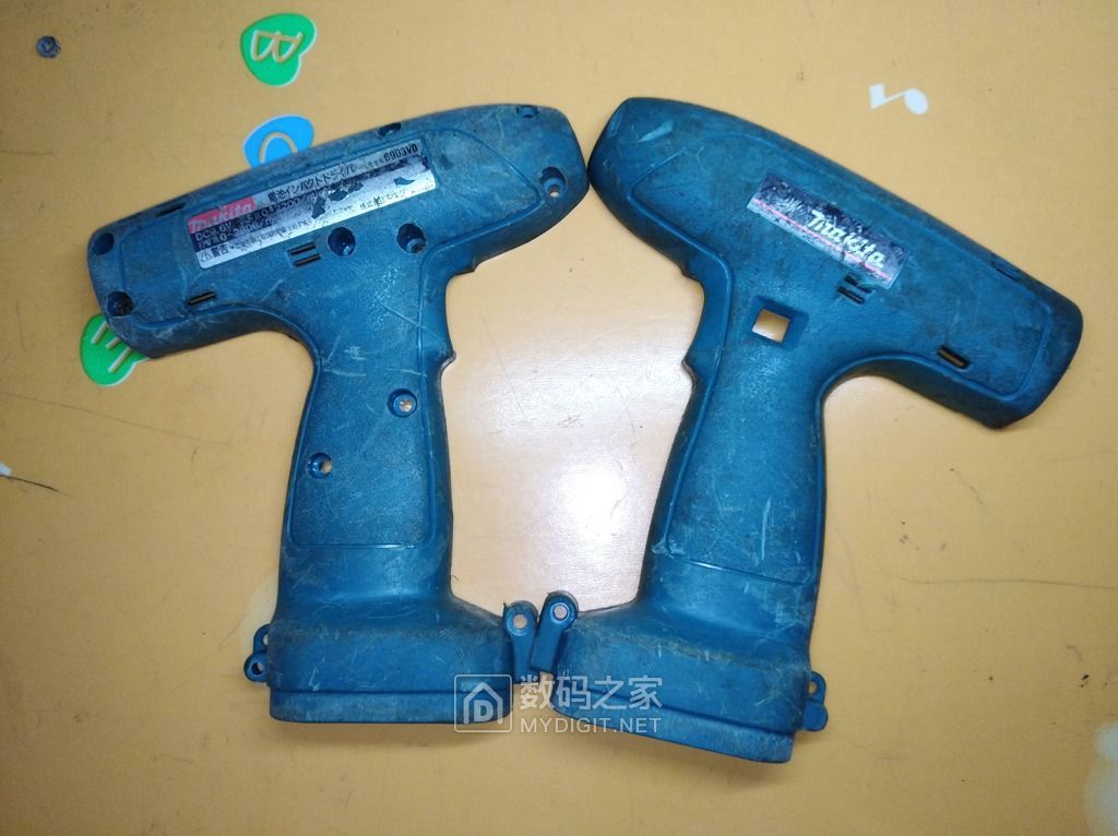

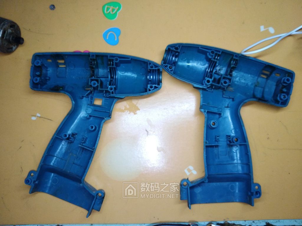

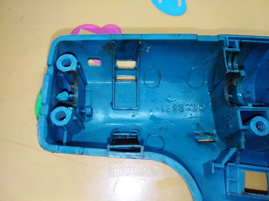

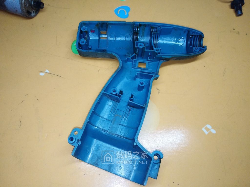

清洗外壳后,展示给坛友们 。

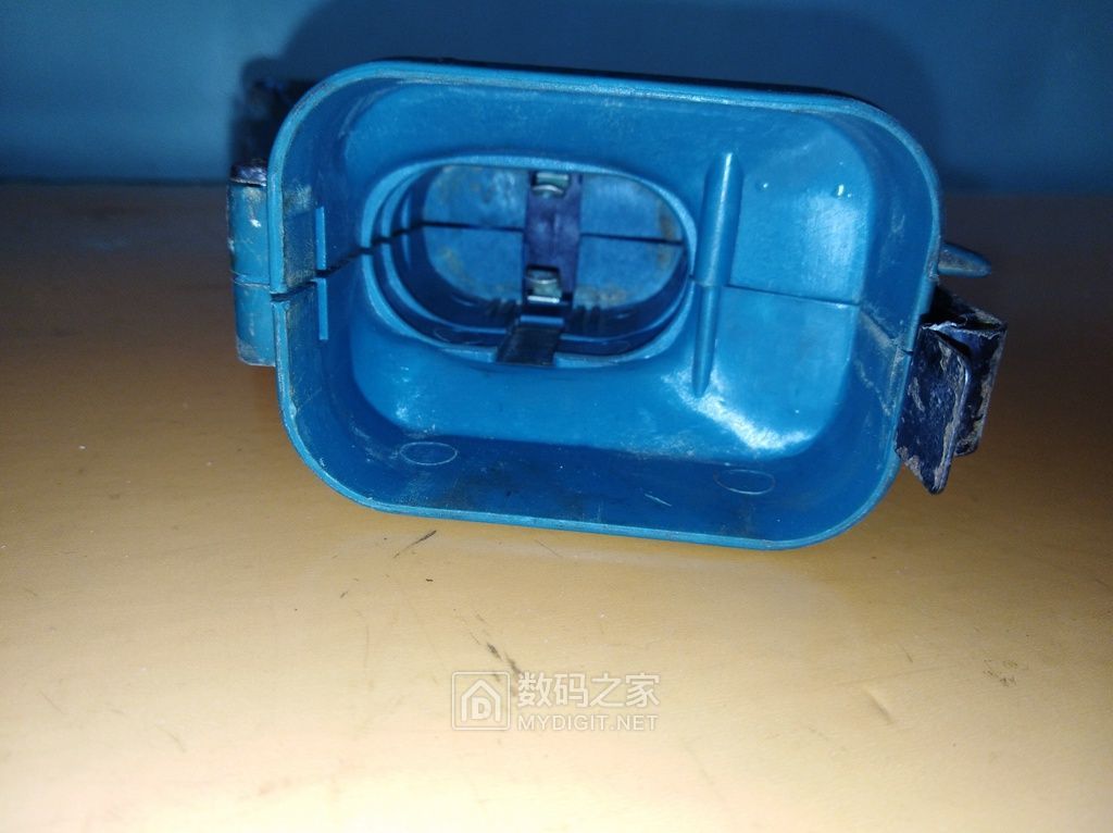

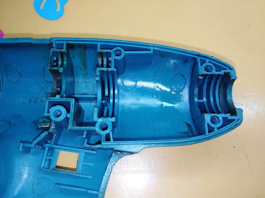

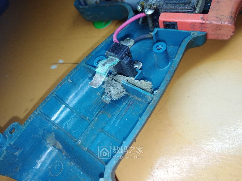

外壳的内部 ,清洗掉润滑油。
正面清洗后的效果 。清洗神器效果很好:lol:

百年牧田,对makita 6903VD实施微创手术,维修欧姆龙开关故障!拆下来夹头,不缺油,几乎没磨损。

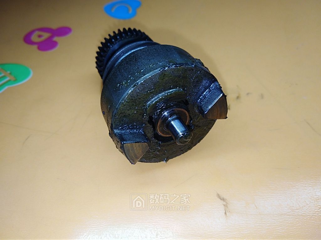

拆下来打击块 ,油汪汪的 。

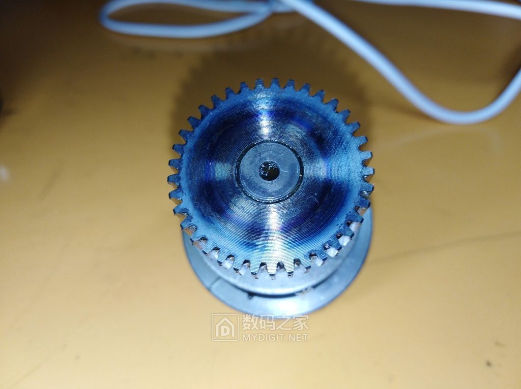

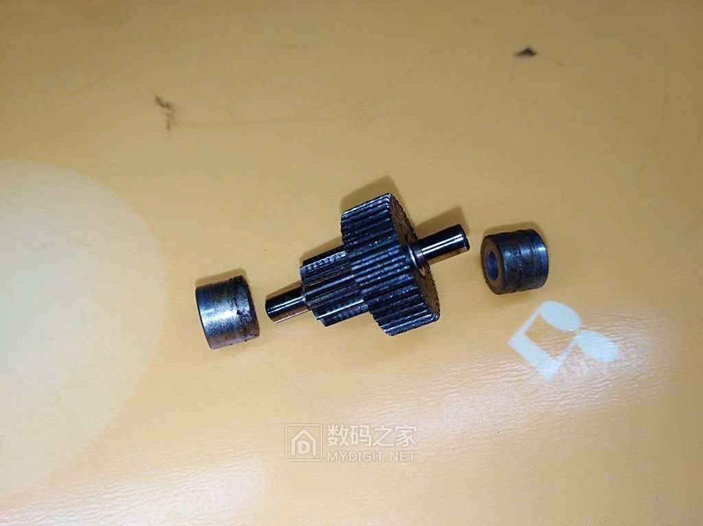

拆下来减速齿轮 ,这个两边各有一个轴承 (轴套构造)

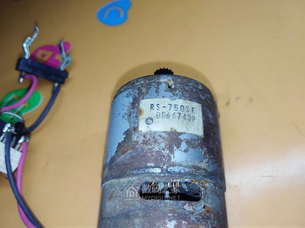

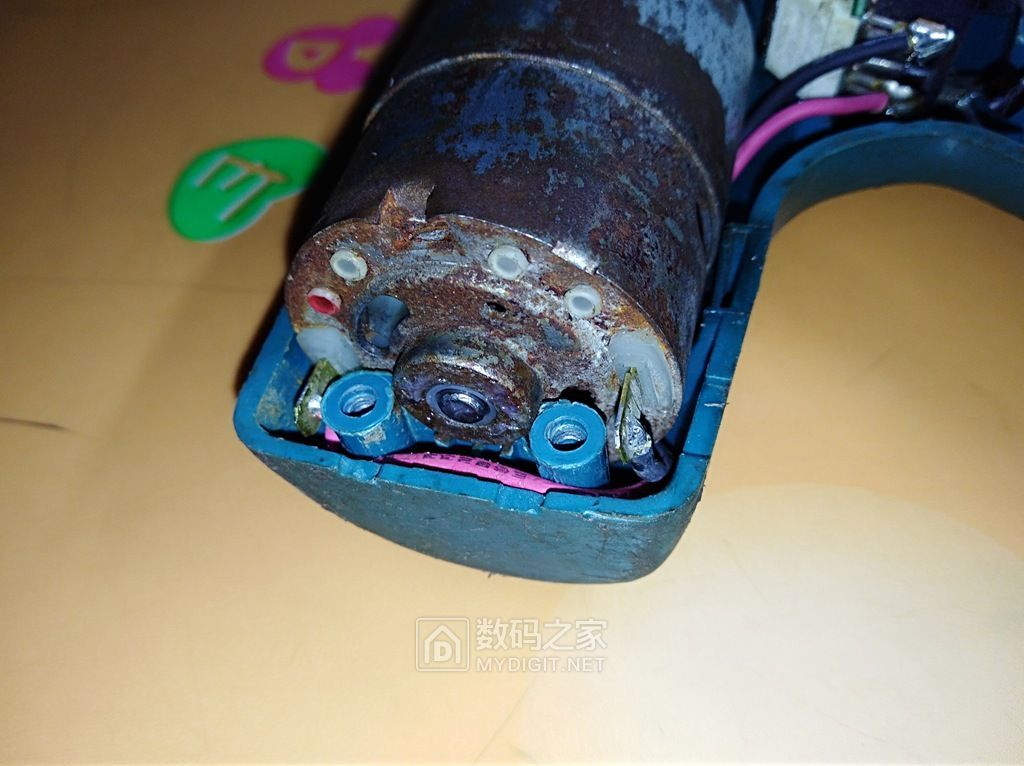

大品牌马步奇电机 RS-750 sf ,比得过12V的550电机 。
电机和调试开关 。

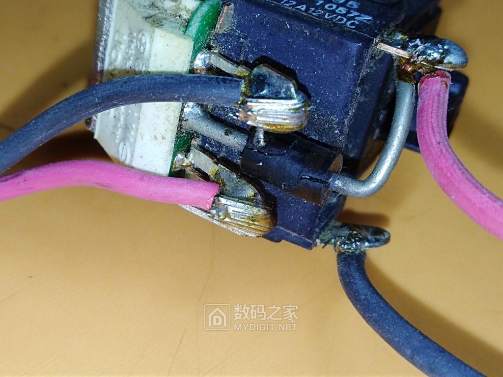

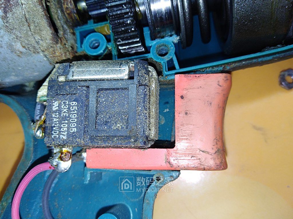

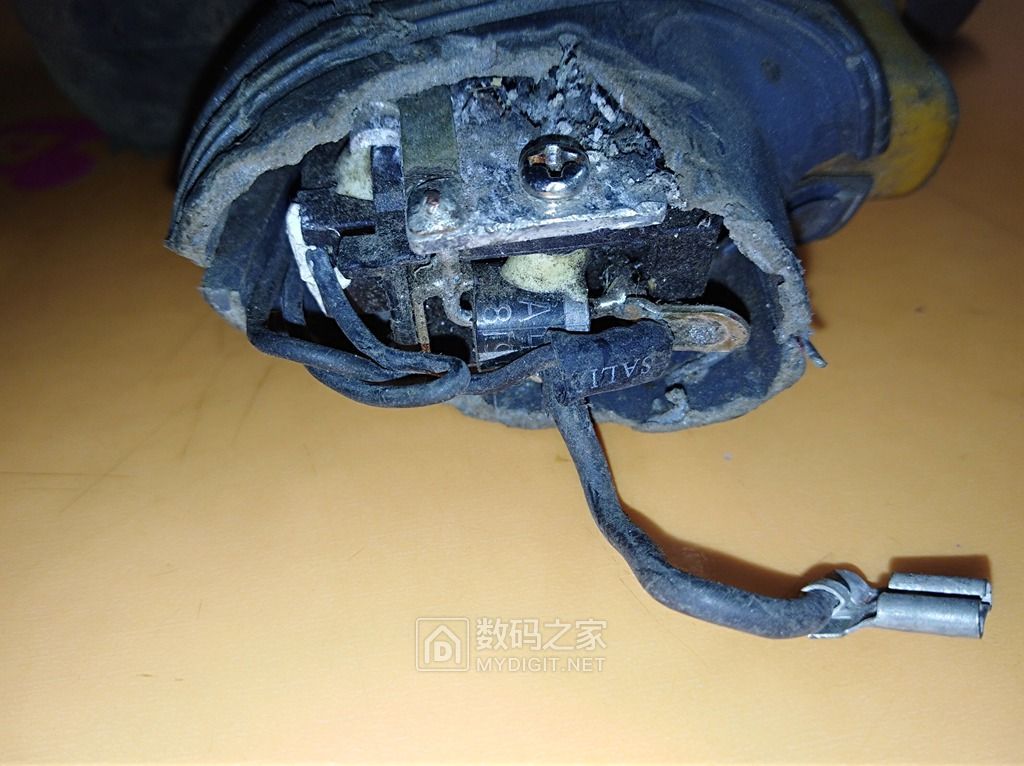

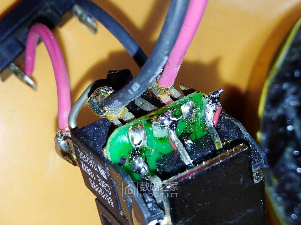

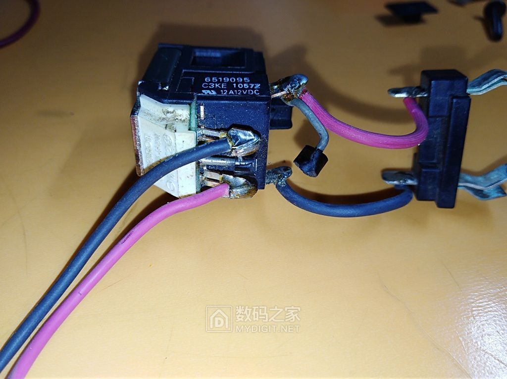

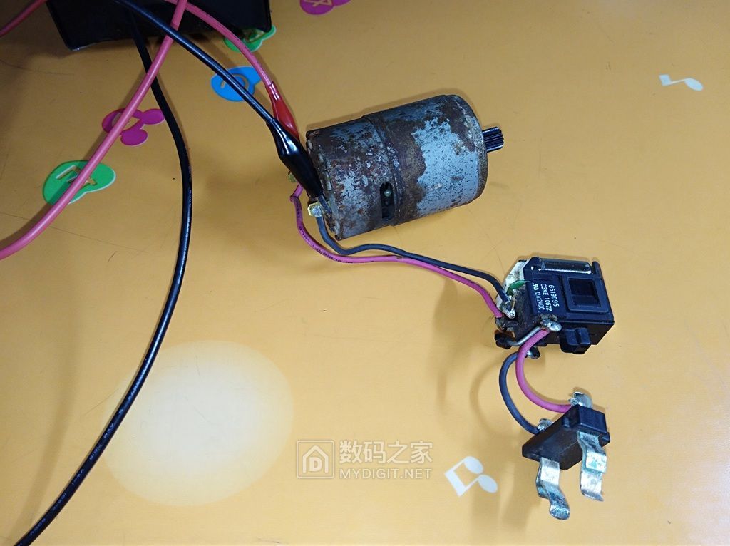

观察到调速开关这个二极管炸裂。
这个二极管功能众说纷纭,有的说是防反接,有的说是刹车二极管。
后面测试大家会发现。
调速开关上的开关是正反转开关,这个设计的巧妙 。改造别的品牌开关,非常好用。
高清大图,就要排出这个齿轮的蓝光 ,一种工艺。

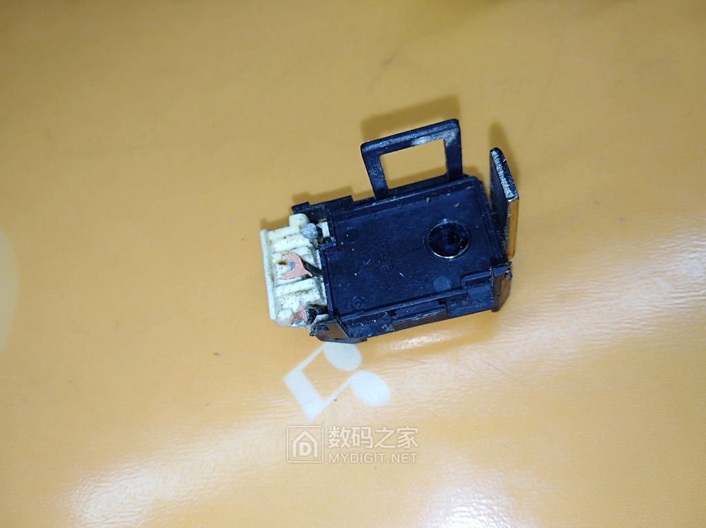

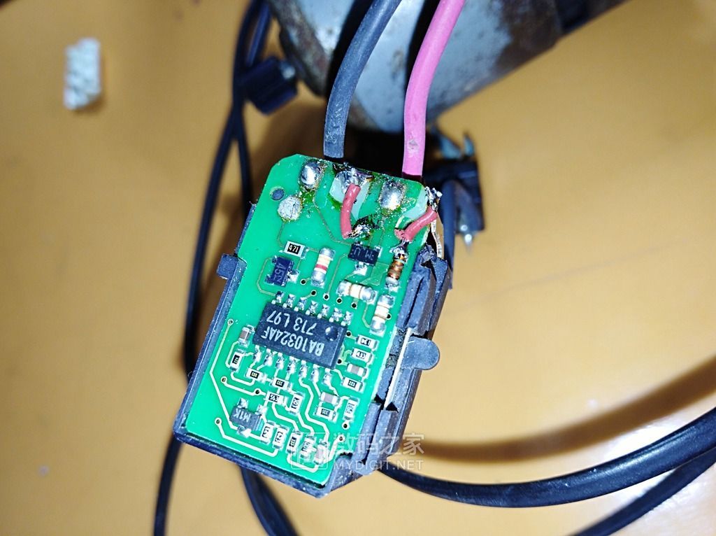

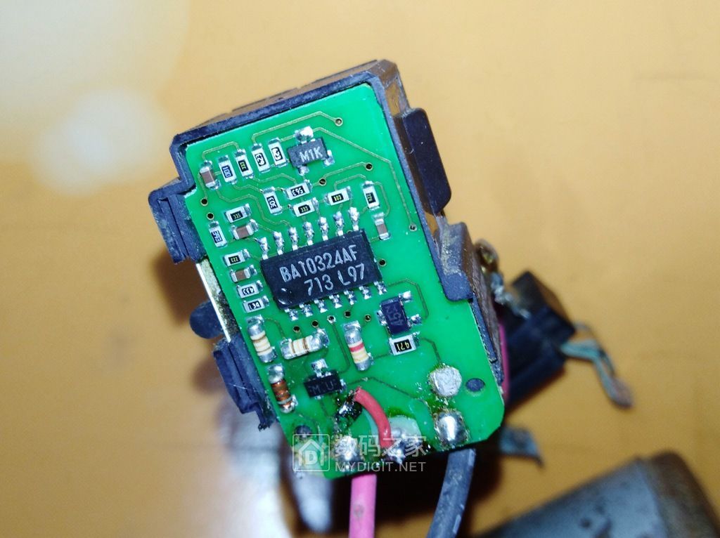

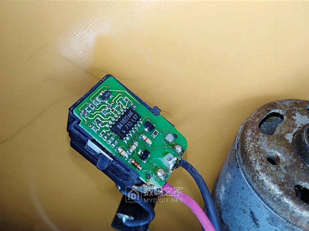

测试开关没反应 。

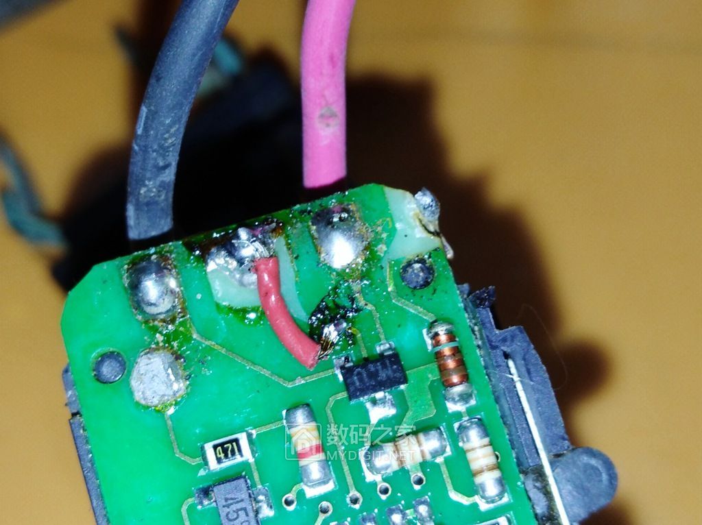

拆开检查修理 。发现MOS管有一只脚开焊,不知是洋二摔得,还是原来就开焊。
另两个脚直接掰断的。然后万用表测试MOS管,嗯 ?她是好的。。。。
开关控制板
控制芯片高清图
这里进行微创手术,这是放大图 ,丝印细如发丝。
T12 焊接上,难为了我的马蹄头 。
垂涎论坛试用的泰信恒温焊台 ,应该是焊接的好助手。:cry:
可惜没中 ,不然展示一下,给我的帖子,增光添彩 。
对上MOS管 ,焊接上。
扣上带欧姆龙标志的挡板

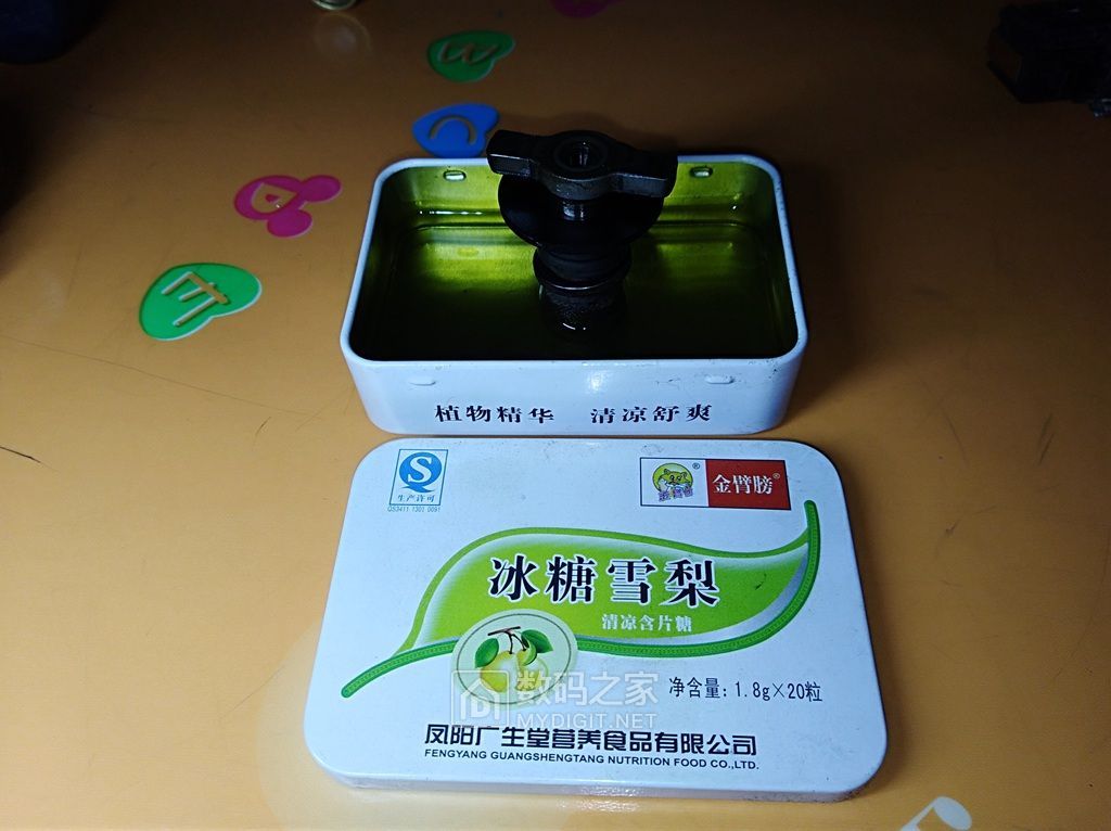

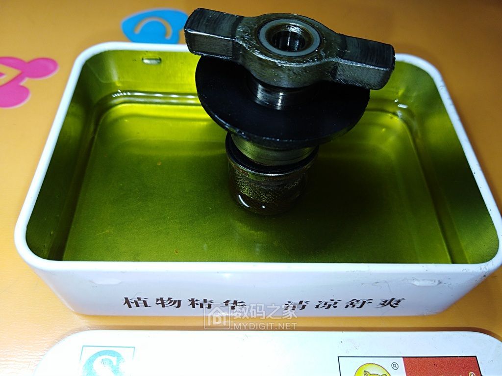

夹头锈蚀 ,这个直接柴油浸泡 即可搞定,之前的帖子有介绍,不详说。

这个二极管烧断 ,直接掰开 。

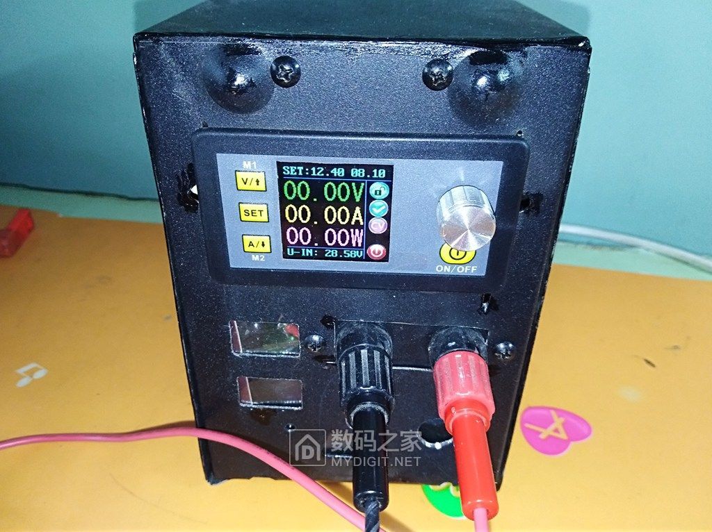

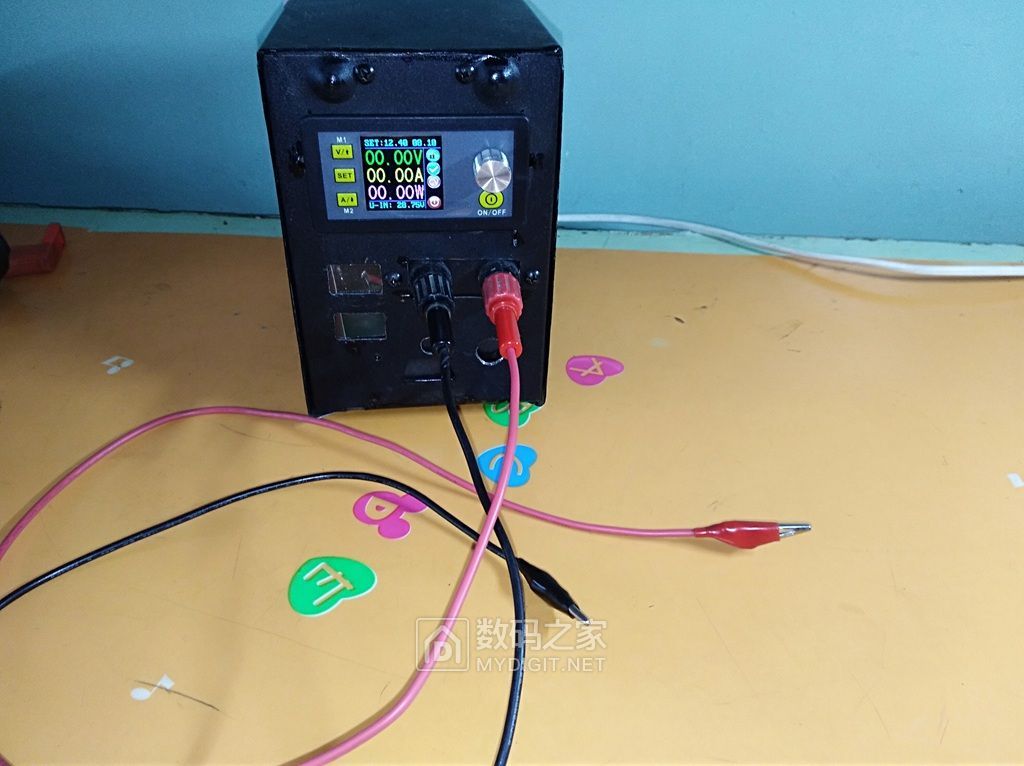

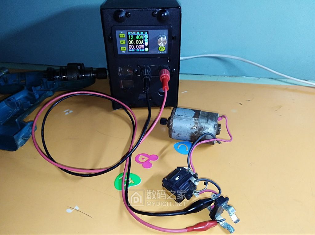

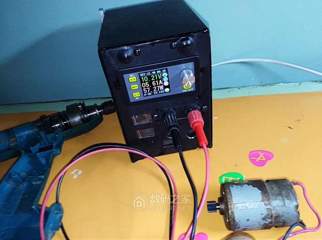

准备好恒流恒压电源,调整好电压和电流。
准备测试。

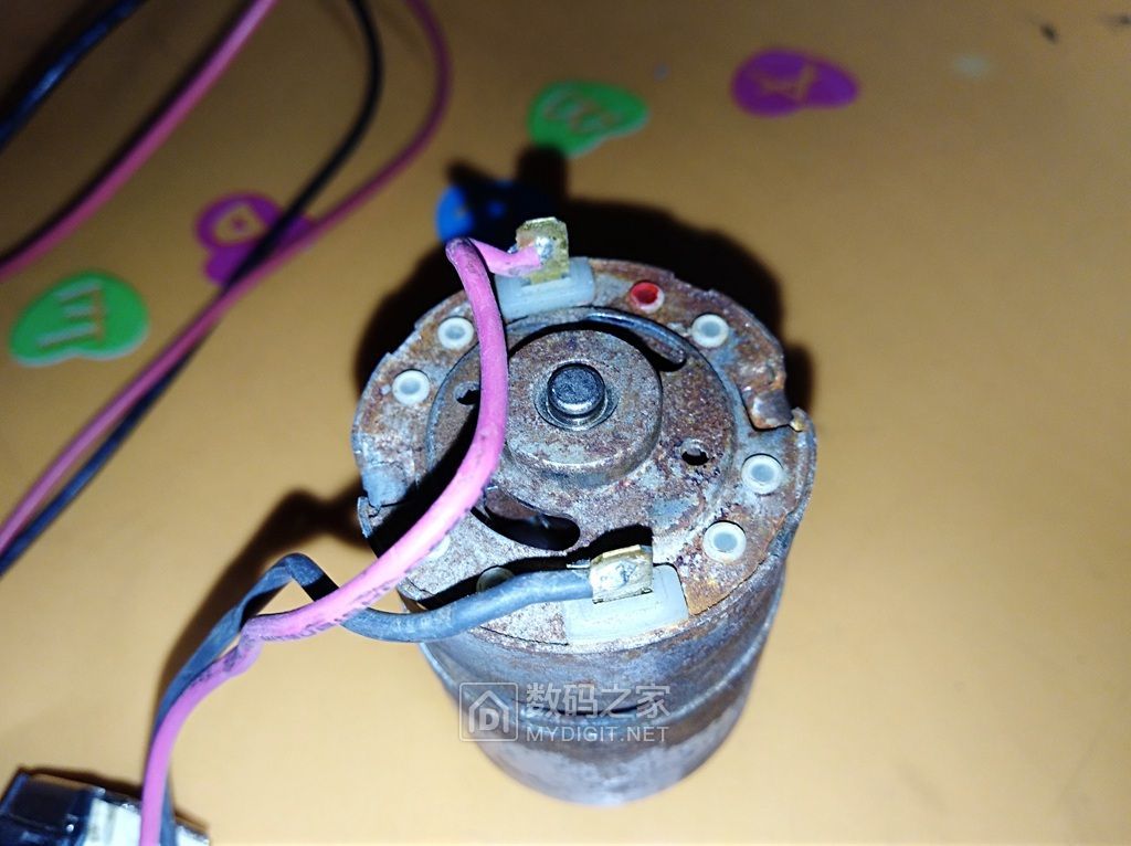

第一步测试电机的好坏 。直接输出电源带不动,好大的启动电流。:sweat:
接开关下面,直接调速测试 。
哈哈,调速开关正常了,电机正常转起来。

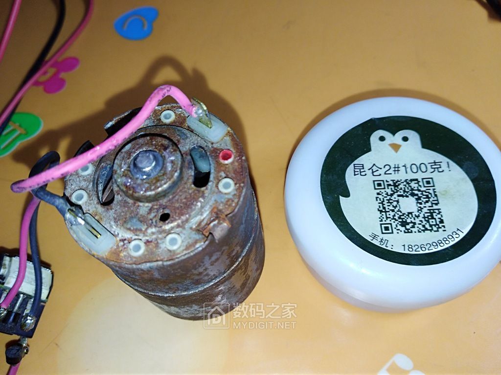

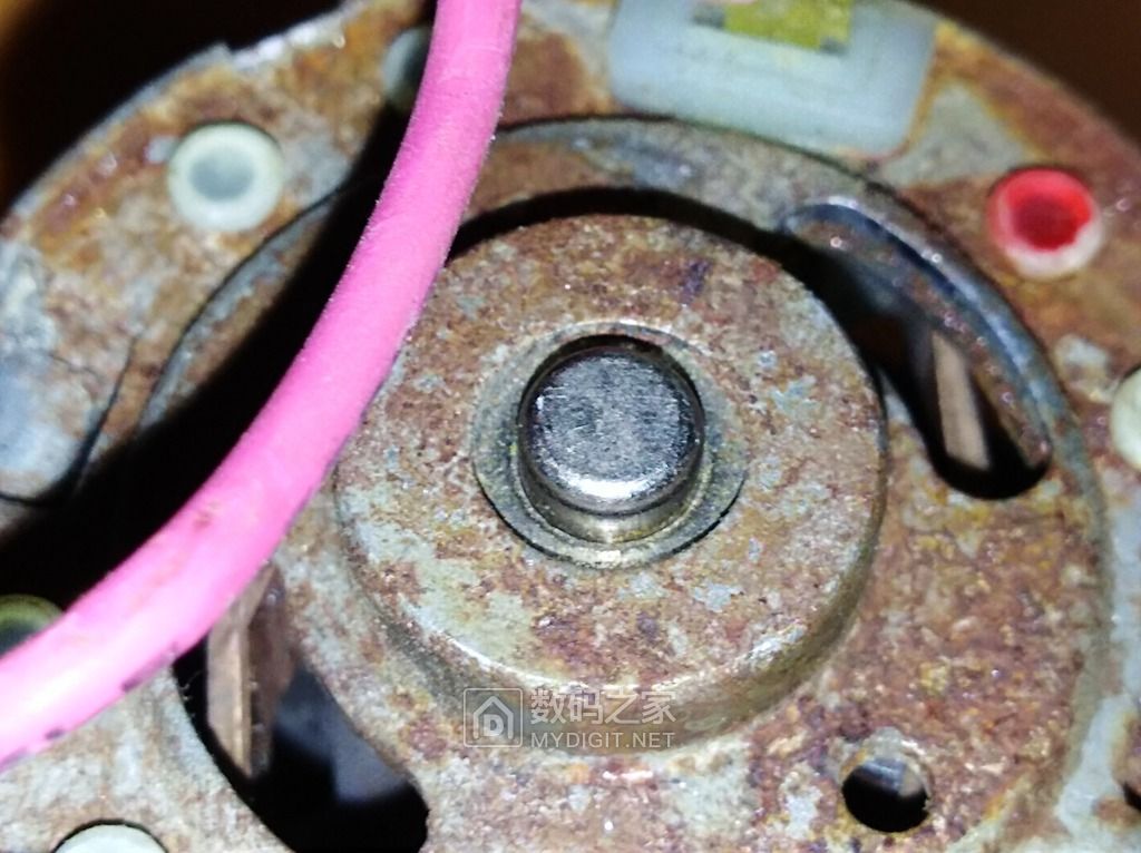

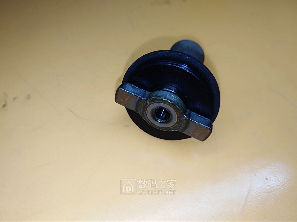

电机轴有吱吱声 。
这个是含油轴承 ,看来干涸了。
上昆仑润滑油。
测试电机 ,用了动画来测试。
电流可以控制,调速开关完好,电机声音正常。
刹车正常,看来这个坏掉的二极管,不是刹车作用,那是什么作用呢?请大神解答:handshake:

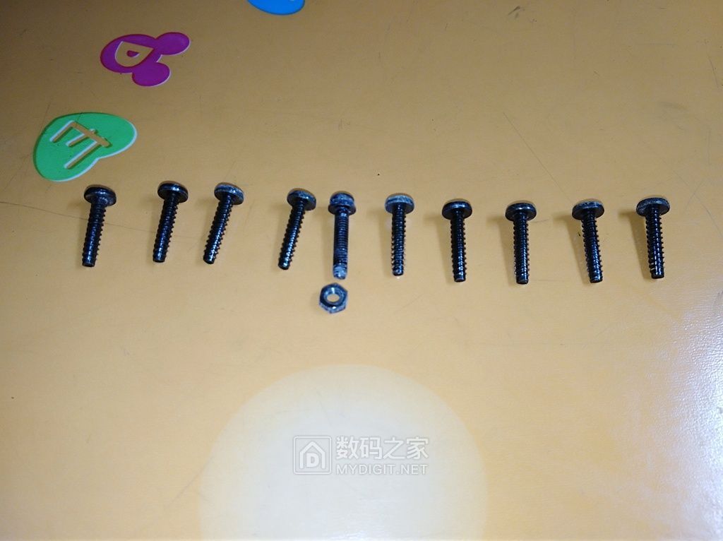

应用的螺丝,长短正好 。

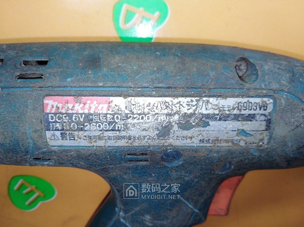

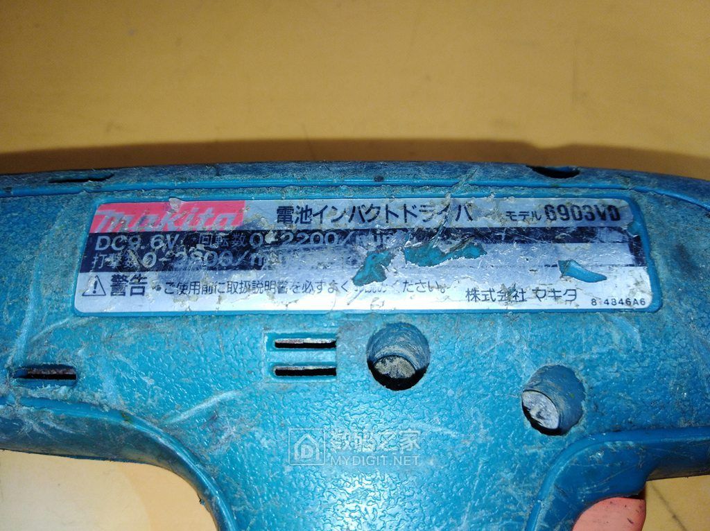

再展示一下铭牌,看到
DC9.6v
转速: 0~~~2200
打击:0~~~2800
型号:6903VD
电池接口

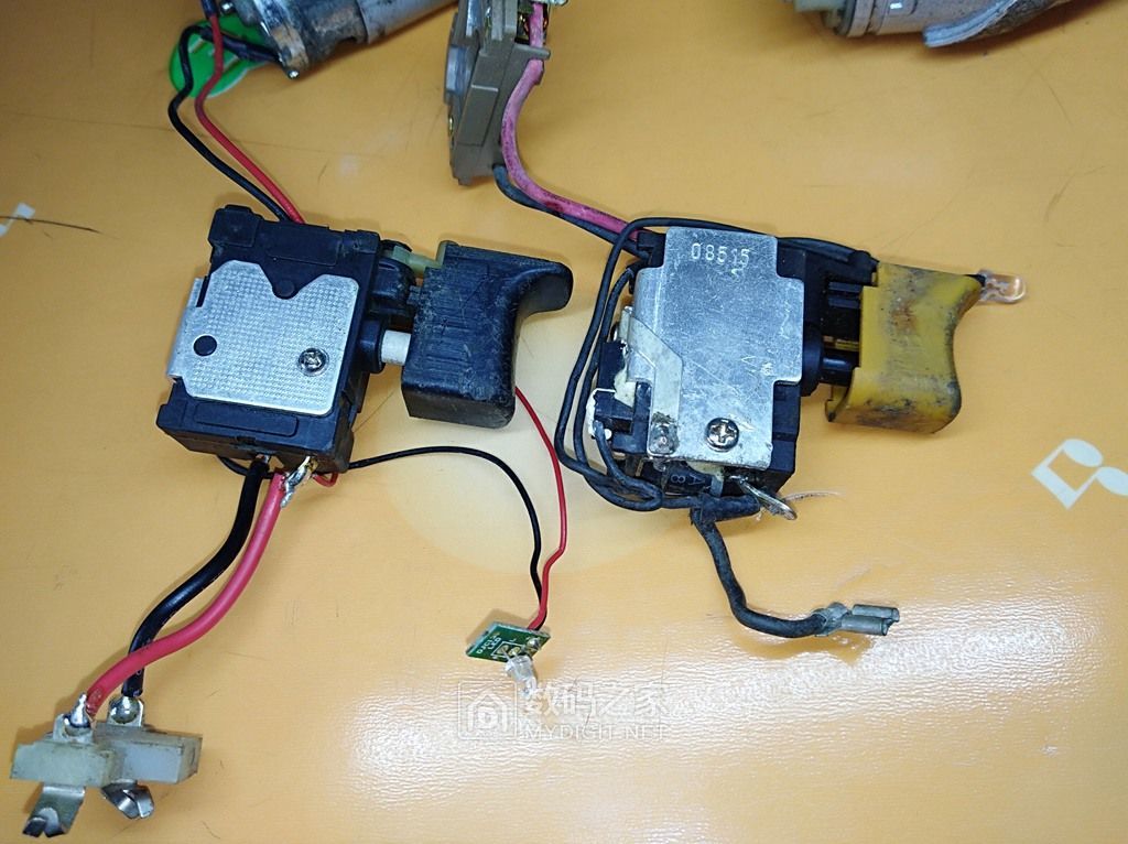

一、作为调速开关有一枚大二极管作用大补充:
应该是防逆流二极管,电机是感性负载,会有反向电动势,怕电动势太高击穿后面的mos电路,这个起保护作用
1、牧田用的调速开关。
2、松下用的调速开关
二、调速开关的电子刹车:
刹车是短路电机两端实现的!短路开关在滑动手柄底部,松开手柄后,短路电机两端……同时切断电源。
下面这个没有看到大二极管,但有电子刹车。

二极管是防反接保护作用!反接电池时二极管瞬时拉低了电位,电池过流保护,切断输出。既保护了电池,又保护了开关的调速组件!
我認為是防止電機線圈的感性電動勢。
