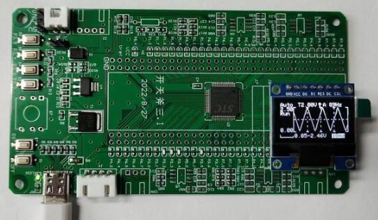

以为可以正常焊接了,用测试线短接焊笔输出和电源正,模拟触发。无论如何都没有触发的迹象,因为没有示波器等设备, 不知道是不是单片机没输出,万用表又监测不到这么短脉冲的电压,于是又使用stc免费赠送的开天斧开发板开天斧-STC8H8K64U-直接自带硬件USB仿真,STC8H8K64U代表仿真的天堂
烧录一个自带的演示程序,老刘示波器,
根据官方文档,把采集口p1.4的电容c108去掉,引出探针接到点焊机输出脚13
结果测试,13脚输出正常,是光耦性能不良引起。。。。。。。拆机件还是要测试好再上板子呀!
