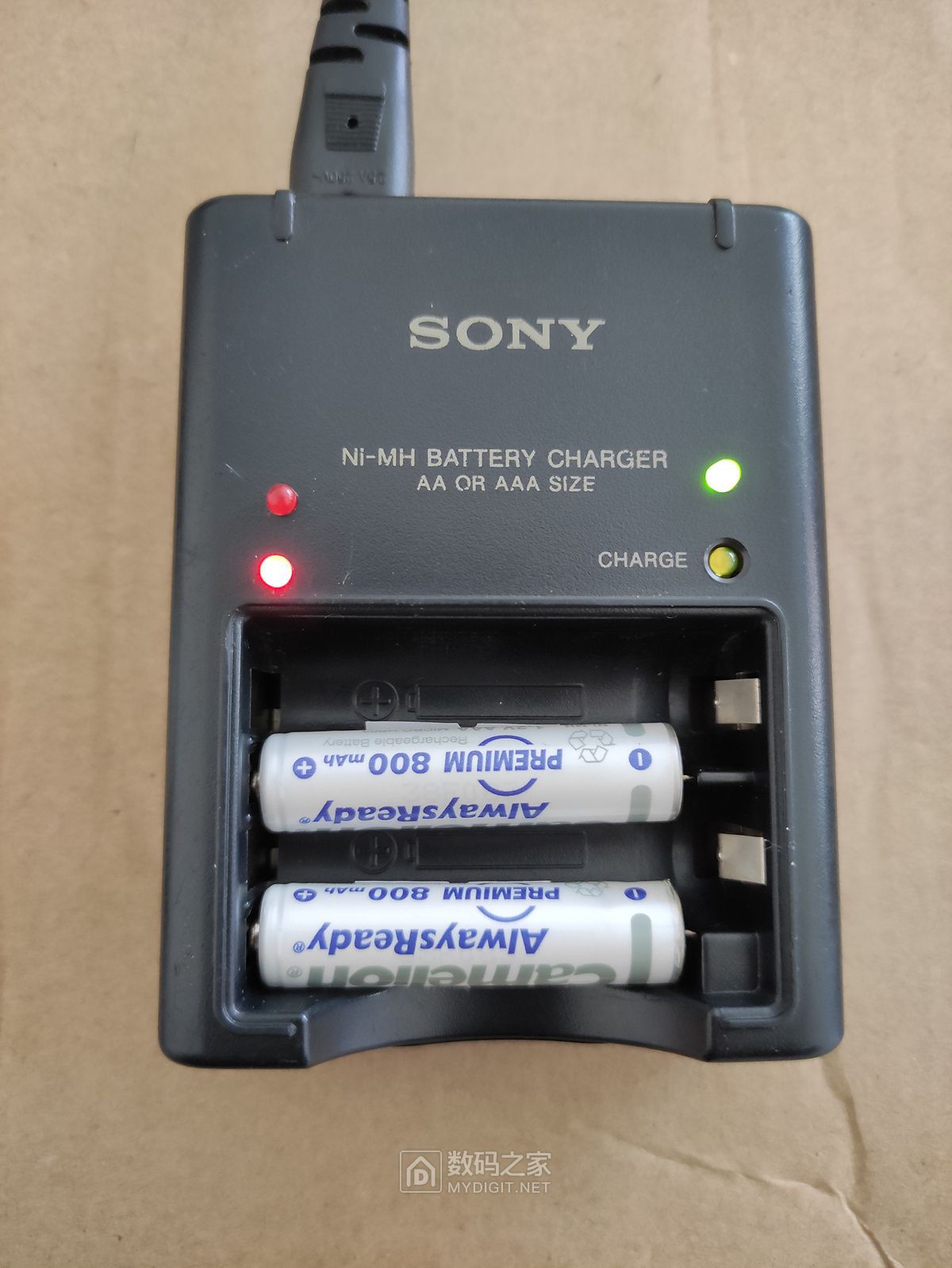

我用CS-2B冲镍氢电池,还行

发表于 2023-9-14 12:09:15 | 显示全部楼层
shf198 发表于 2023-9-14 12:04
我用CS-2B冲镍氢电池,还行
我估计坛子里很多人都人手都有一两只¥十块钱一个的SONY索尼BC-CS2A/B呢,快二十年的老经典了。
  镍氢电池对比锂电池唯一的好处就是不会起火、爆燃。
