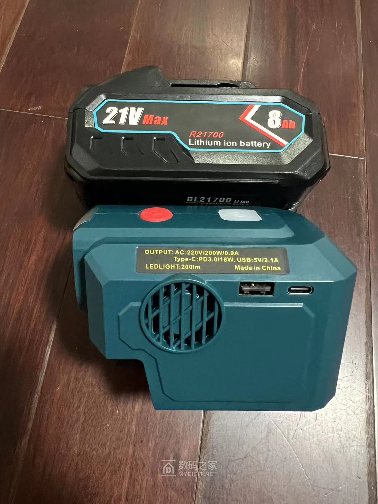

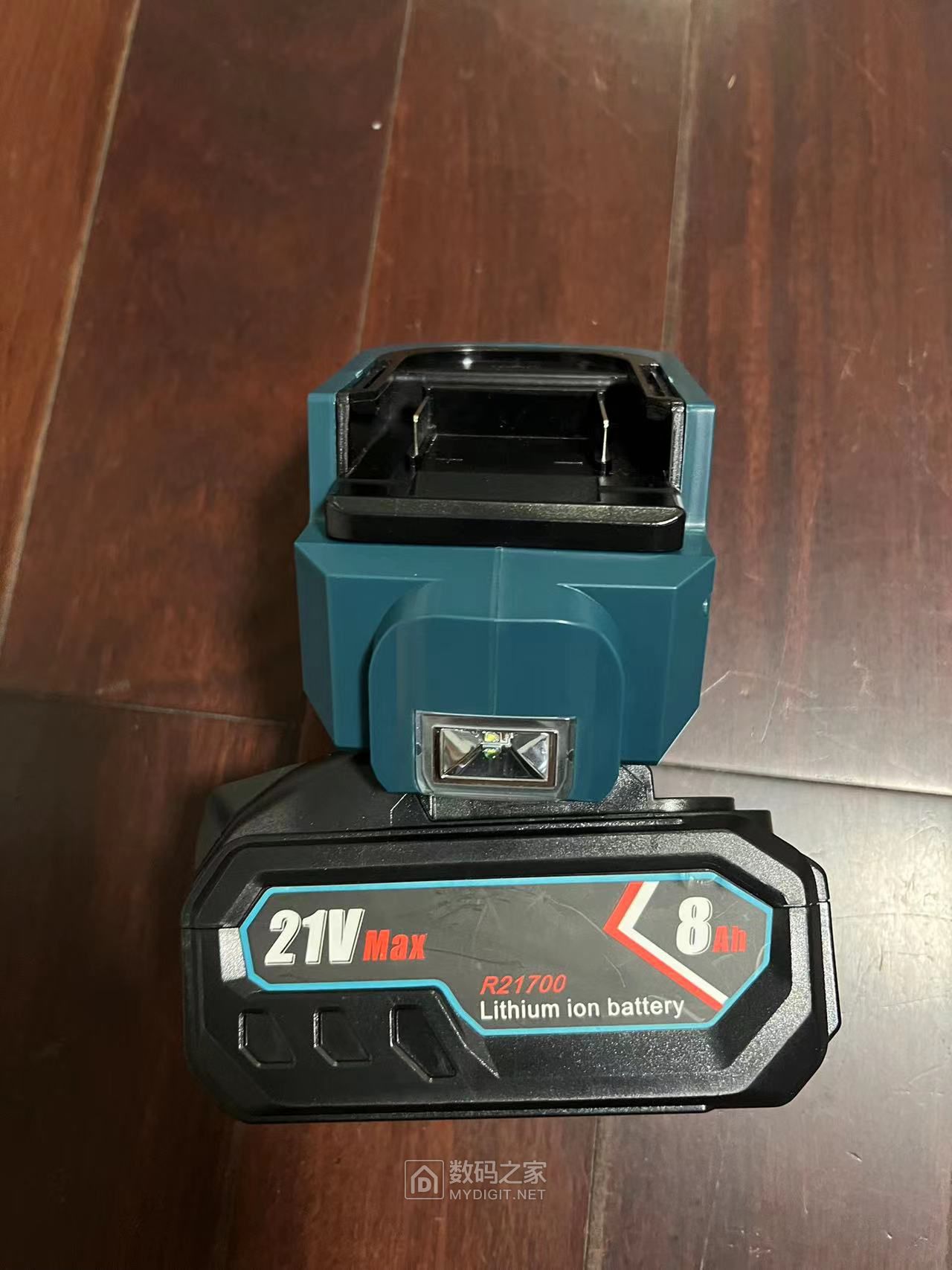

凑单买的的牧田18电池便携220V逆变器应急电源大概测试了一下,顺便拆开看看里面。
卖家的商品介绍:
逆变电源正弦波逆变器,适配牧田、得伟、米沃奇、博世等各品牌锂电池18V.输出为110V和230V款可选;
AC插座设计为万能插口,可以同时兼容美规欧规澳规英规中规;
DC输出为USB接口支持QC3.0(5-12V)协议,TYPE-C接口支持PD3.0协议(5-12V),可以给手机,i-PAD等电子产品充电),200LM LED照明灯;
不用时尽量从电池上取下。
描述的是最大输出180W

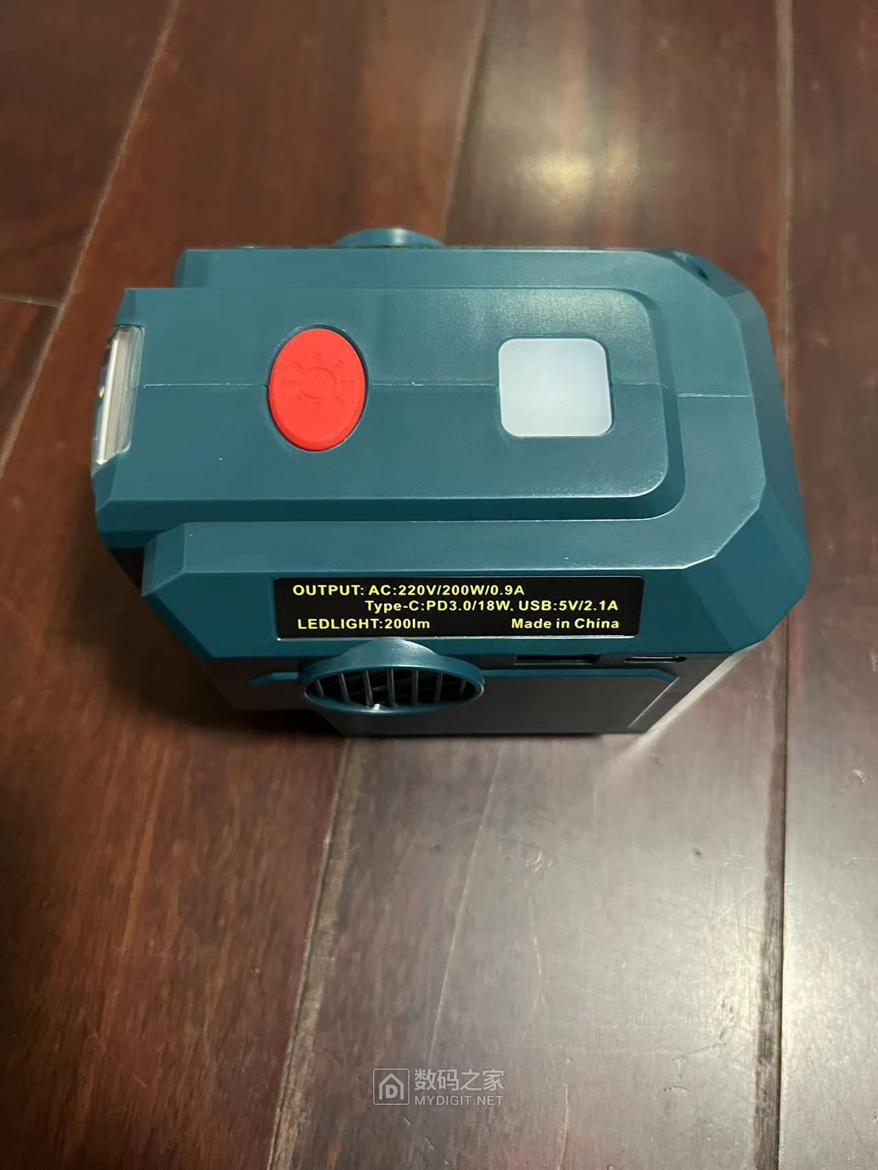

收到的实物外观
逆变器体积比电池大一些,带个散热风扇,可以输出交流和USB、Type-C口。

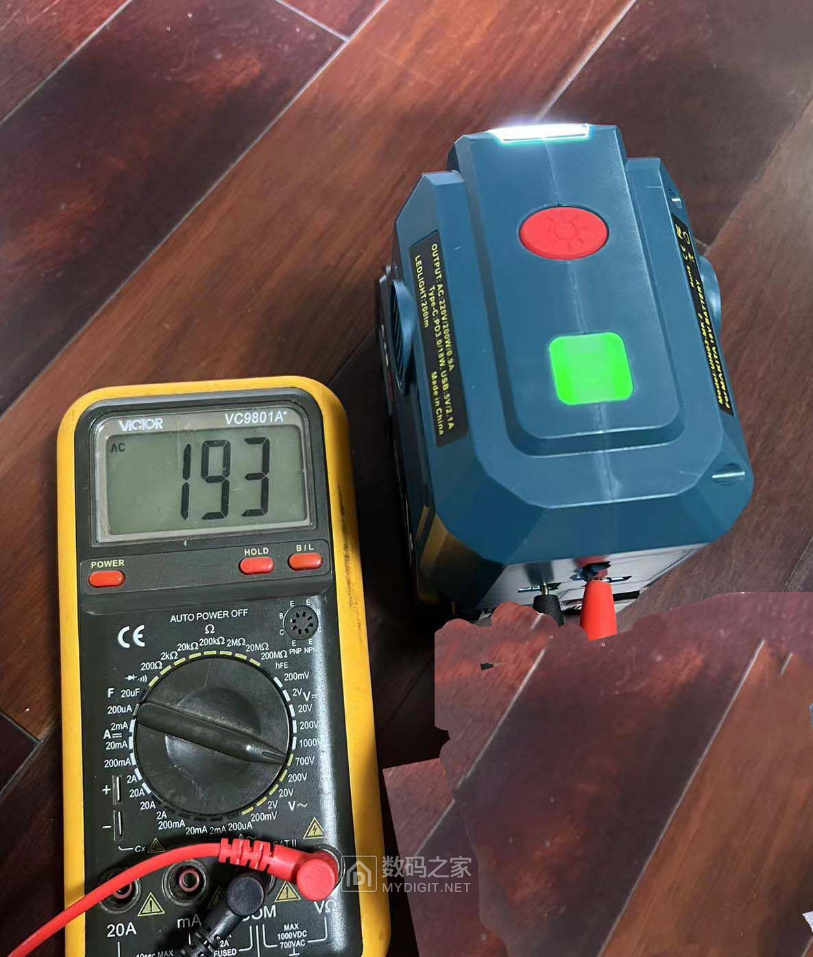

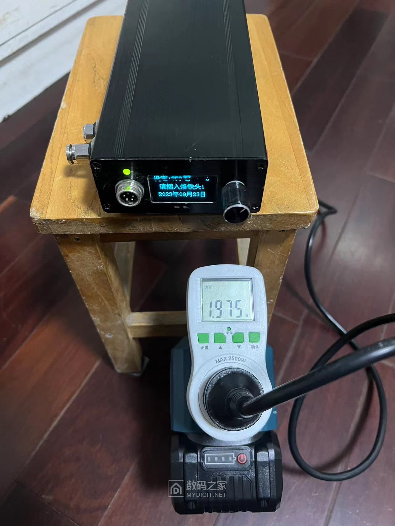

先按电源键0.5s开机,然后可以打开红色按钮打开照明灯,LED灯还挺亮的,标的200LM估计差不多,空载输出AC交流190V左右。

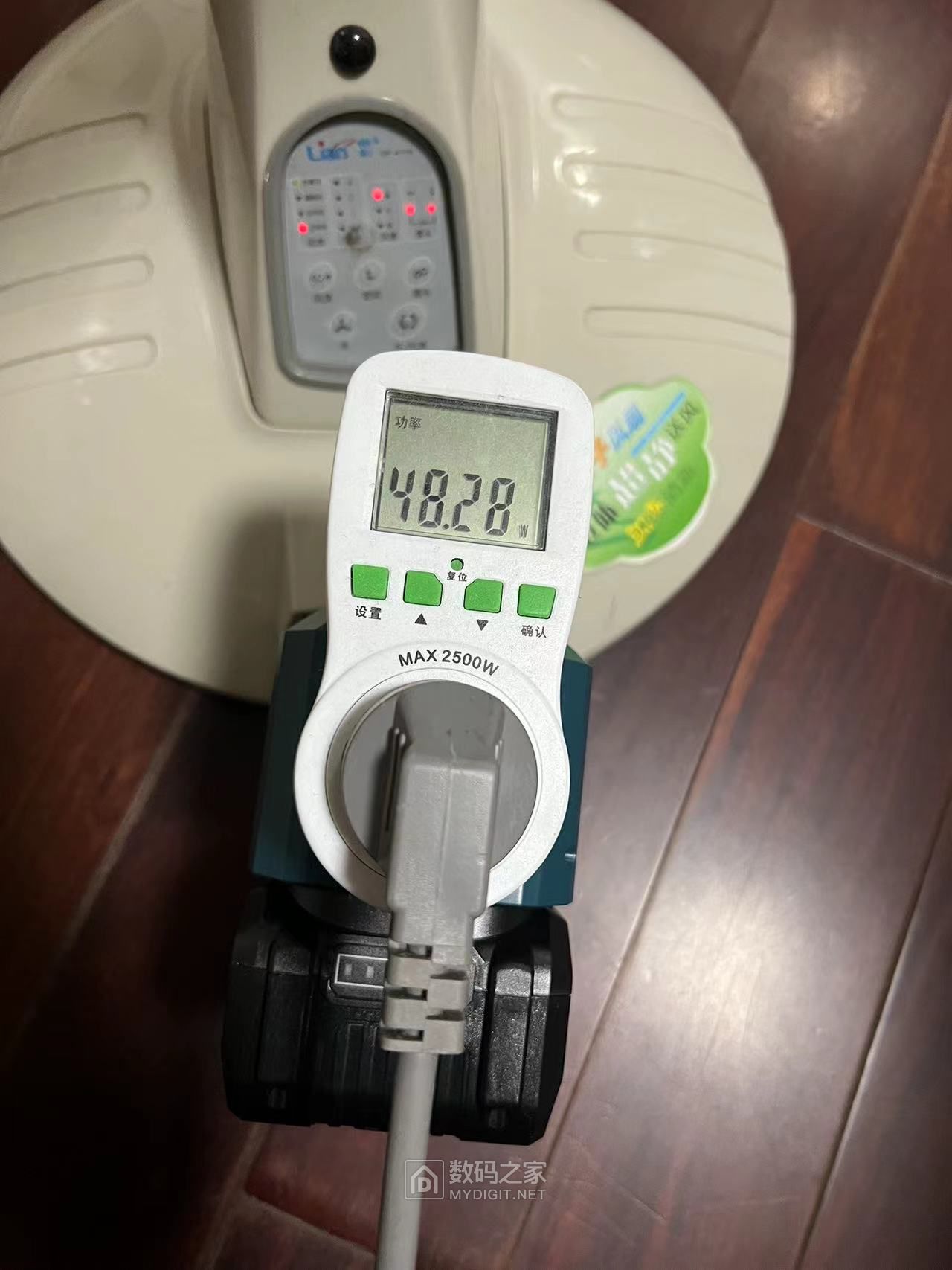

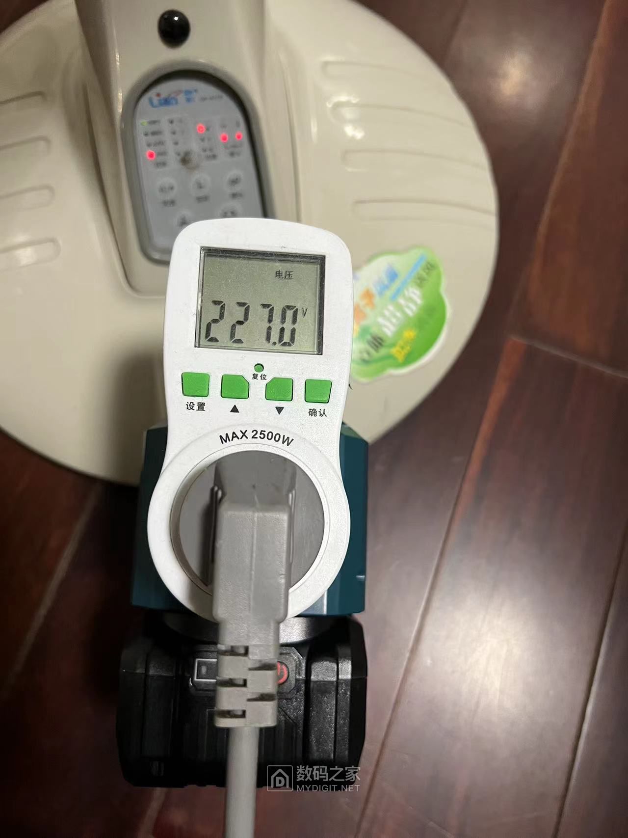

插了个电风扇开机试一下,带负载的交流电压227V
风扇的48W一点都没有问题
用电烙铁试了一下,使用T12和容邦936测试烧水,峰值70W、110W没有问题,可以正常使用,插上JCB245,逆变器闪几下保护关机了,JCB245之前测试过功率开机回跳到240W,超过逆变器标称的最大180W了,245烙铁头有一些温度,至少100度以上,估计200度左右吧,没有其他合适的负载测试了,估计交流150W应该没有问题。

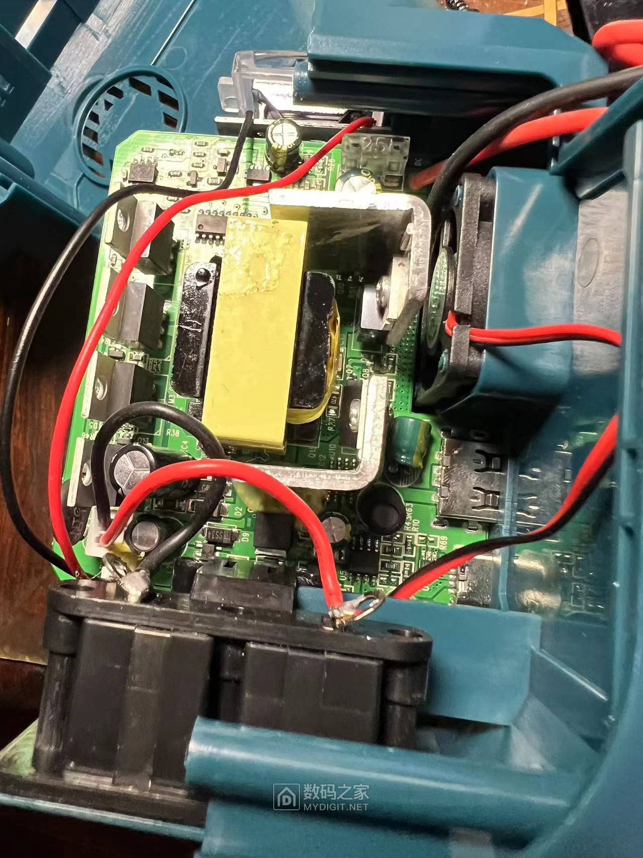

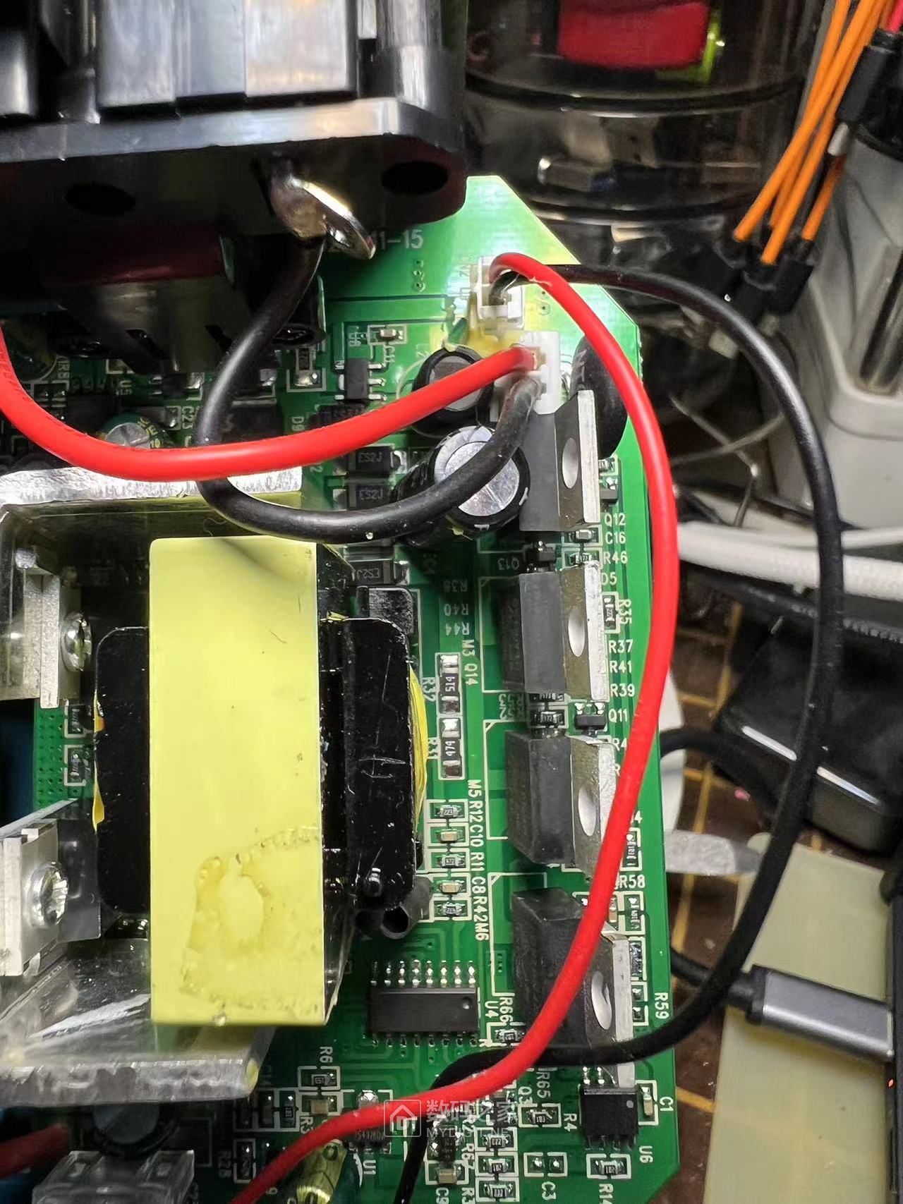

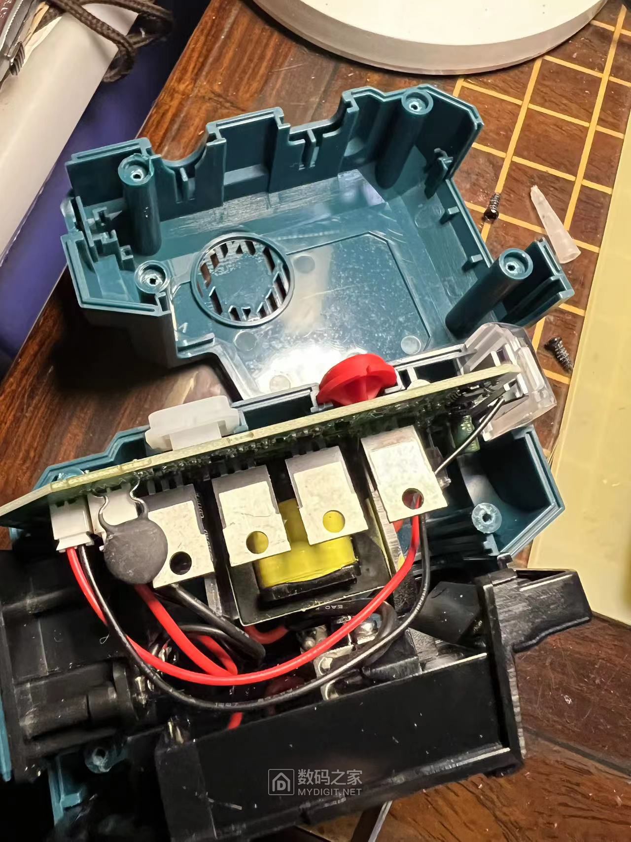

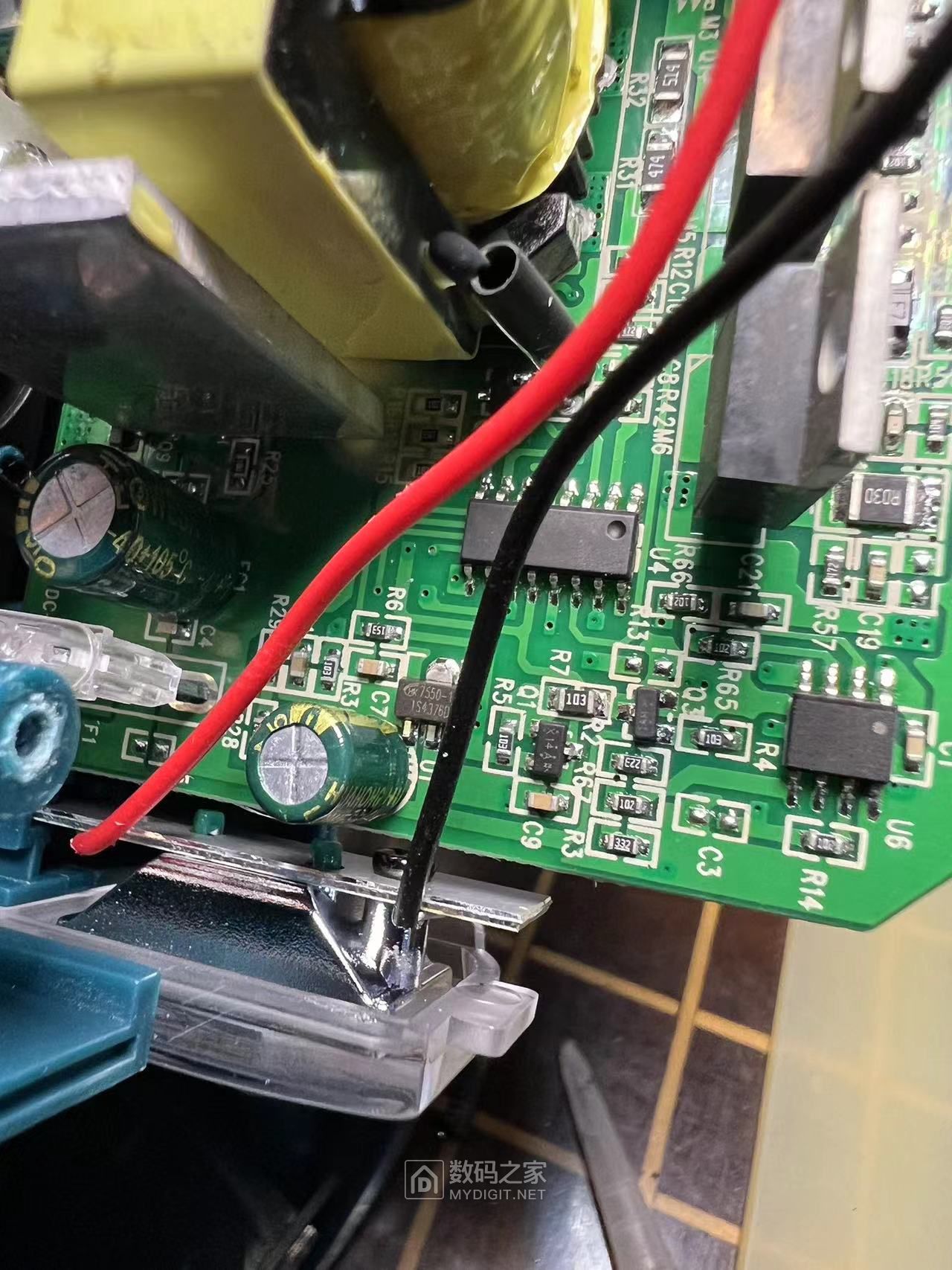

打开看看内部结构怎么样。
内部看上去还行,不是特别简陋
接插件打胶了,重新弄太麻烦,就不继续拆了
