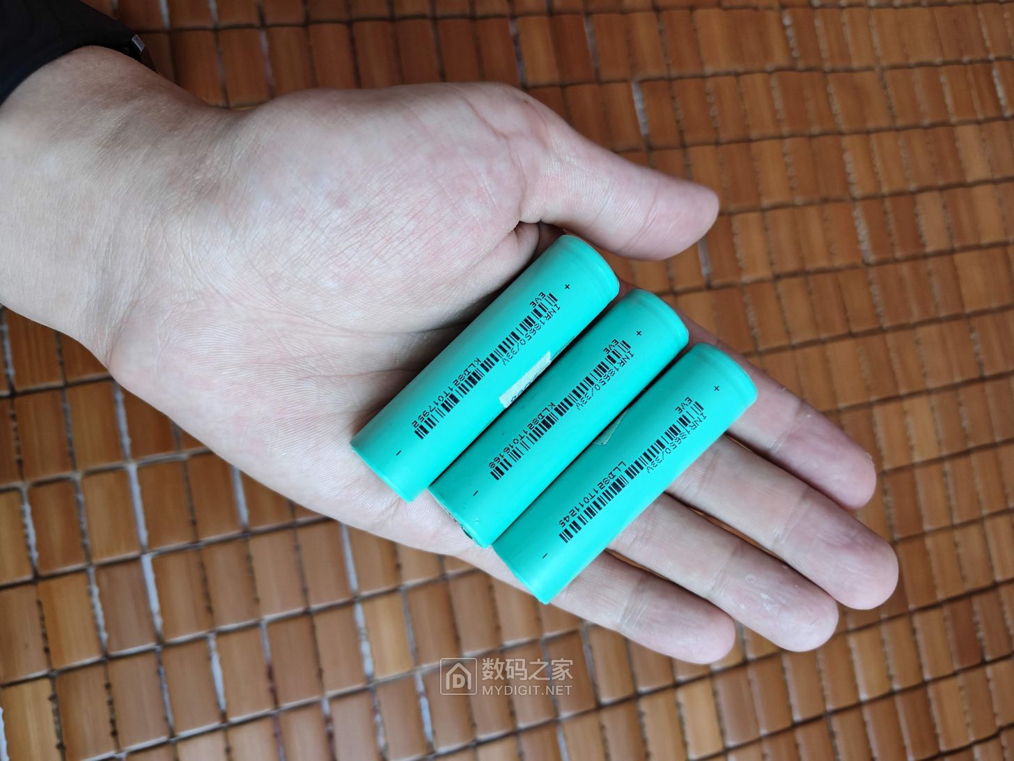

最近从不同商家买了不少圆柱形锂电池,价格也不算便宜了,全部都是超过3元/ah(按标称容量计价)的,电池也全部号称全新的。
到手测试发现全部都不足容;我认知的新电池不应该是要超容才正常吗?
1、东磁21700*4 内阻14.5 标称5000mah 1C放电测试 2.7V截止 4700mah左右
2、亿纬18650 33V *4  内阻20.5 标称3300mah 1C放电测试 2.5V截止 2995mah左右 (这个截止电压其实比较伤电池了,但卖家说这个电芯就是这个截止电压)
3、力神21700 *4 内阻8.5 标称4000mah 1C放电测试 2.5V截止 3780mah左右 (这个额外测试了放电到3V时的容量 3430mah,这个号称是动力电池,可以15C放电,但我没有合适的放电设备可以测试。好像功率密度越大的能量密度就越小?)
4、亿纬21700 50E *2 内阻15.5 标称5000mah 0.2C(1A)放电测试 2.7V截止 4775mah左右(这两颗电池买的是最贵的,从两家不同的商家买,3.6元/ah,虽然是不同商家,但容量实测都差不多,表现也没有很好)
另外我有3个33V电池零电压了(测过容量后基本没有使用过Q_Q),怎么零电压的我也很纳闷,前天晚上睡觉前装在HK04手电筒里充电(这个手电筒之前充电芯片坏了,见https://www.mydigit.cn/thread-412478-1-1.html,店家包邮寄了两个芯片给我,换上后正常,测试了充电电压正常,也无漏电电流),第二天发现三个电池都零电压了。。。 请问这几个电芯还有救吗?目前电芯内阻高达1兆欧左右。。。
