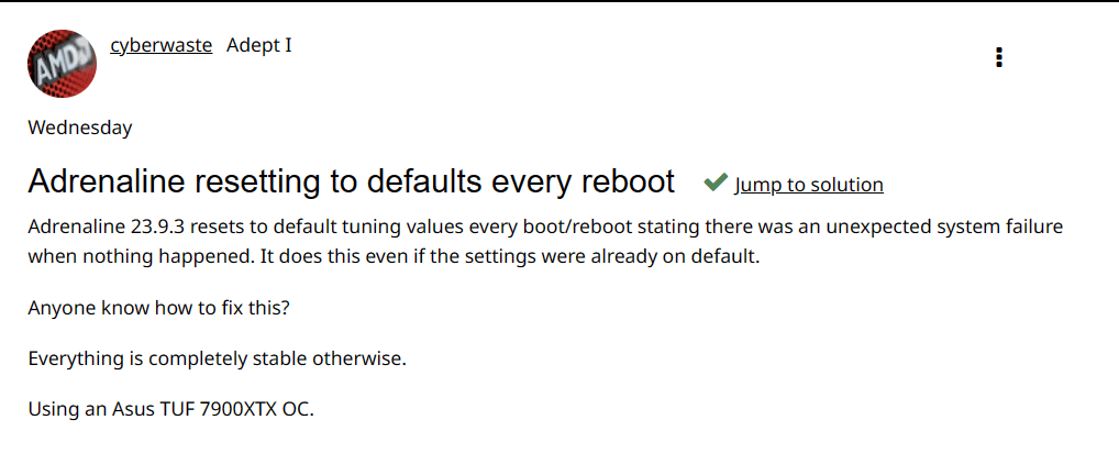

一些用户报告称,升级到该版本后,AMD Adrenalin 23.9.3 Beta 驱动程序中保存的超频配置文件在每次重启后都会被清除。
一位名为 rawintellect 的 AMD 社区论坛用户找到了该问题的解决方法,那就是禁用 Copilot AI 助手:
  • 从 GitHub 存储库下载 Vive Tool
  • 提取 Vive Tool 文件到某个目录
  • 以管理员身份启动 Windows 终端,切换到命令提示符
  • 使用 CD 命令导航到 Vive Tool 的文件夹。例如,CD C:\Vive
  • 输入以下命令并按回车:
/vivetool /disable /id:44774629,44776738,44850061,42105254,41655236
  • 重启电脑
