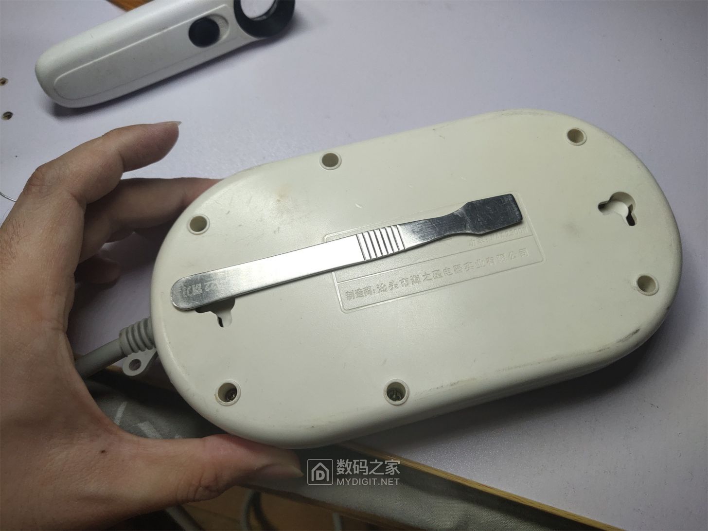

接了个业务拆修排插打火问题
怕被商家发函

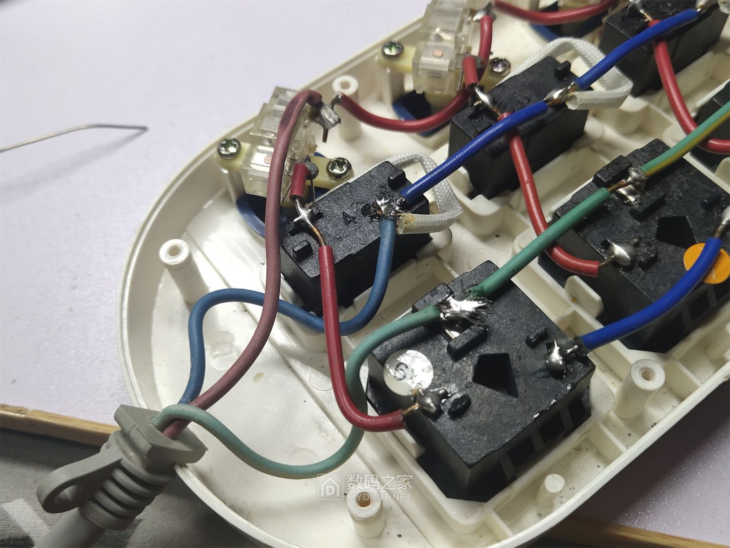

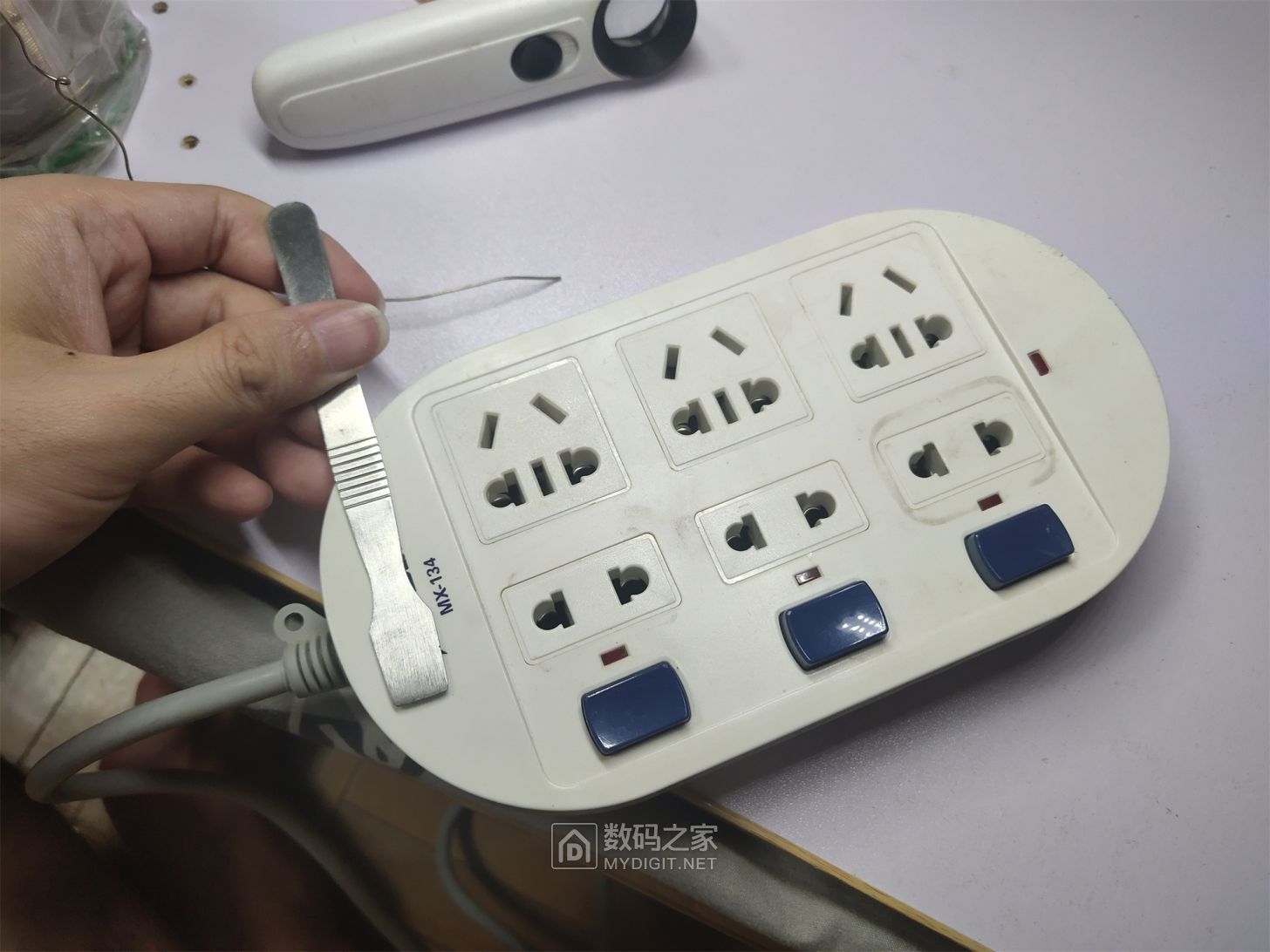

去解散的单位拾荒,看门保安说这个排插家里的,不要了,要丢
我说干啥啊,排插这么简单的玩意又不是不能修
6位7孔吧,还是独立三开关的
用料还行,但是还真看不出哪里打火

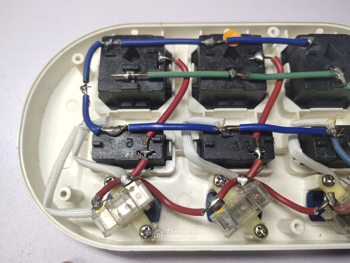

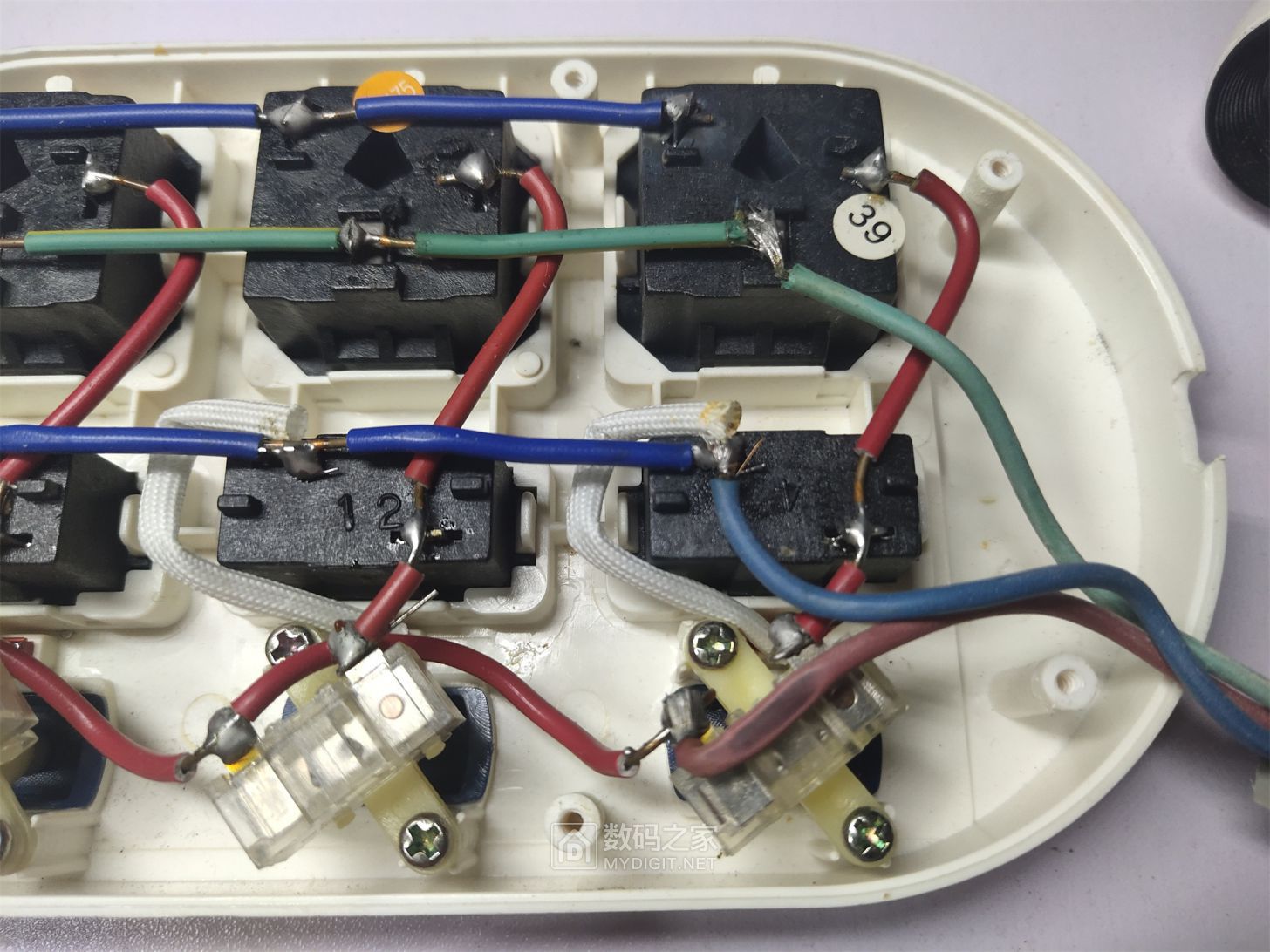

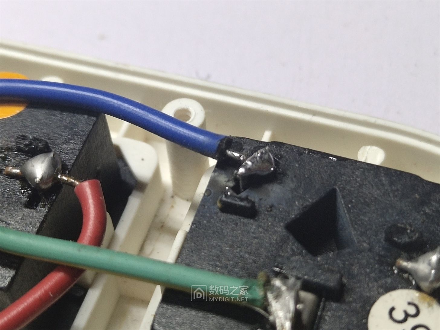

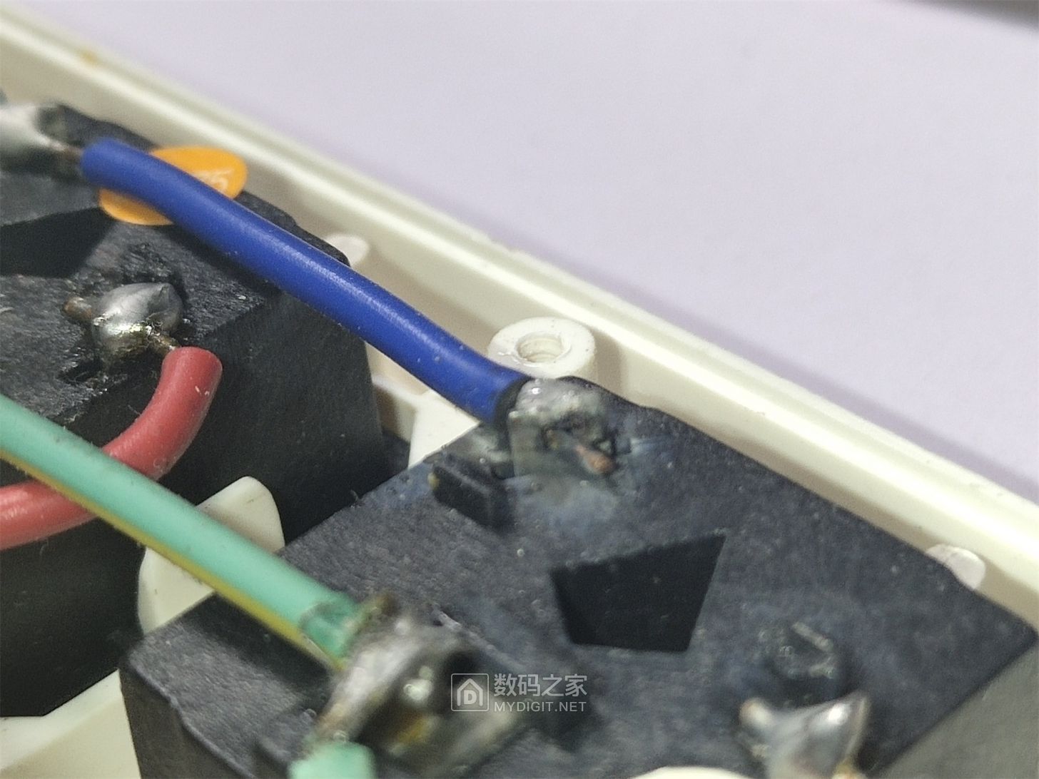

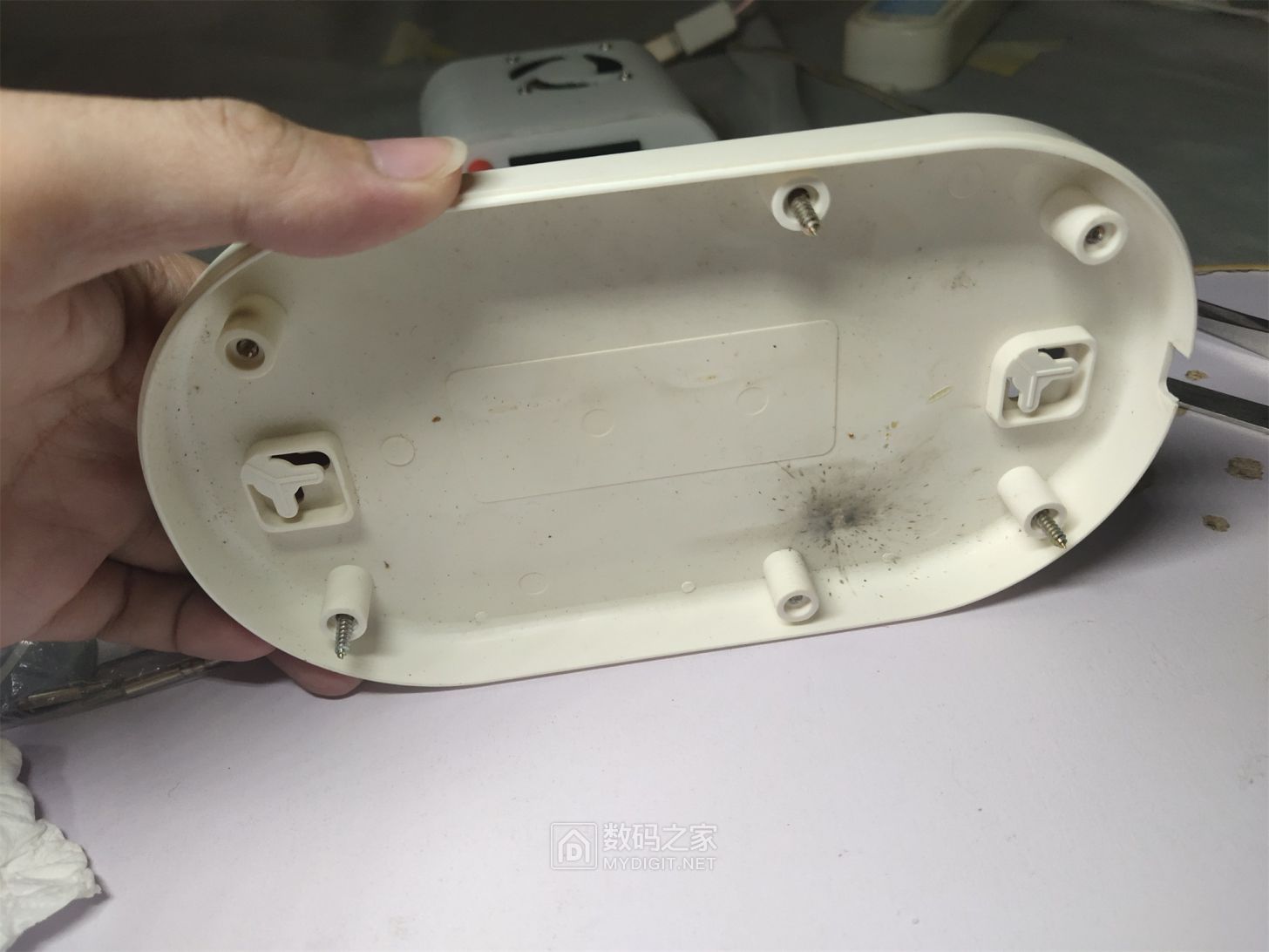

再看底盖,哦豁,还真有打火
对应插座的位置看下,原来这就是打火的原因。。。

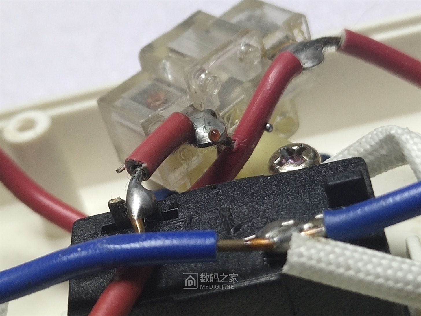

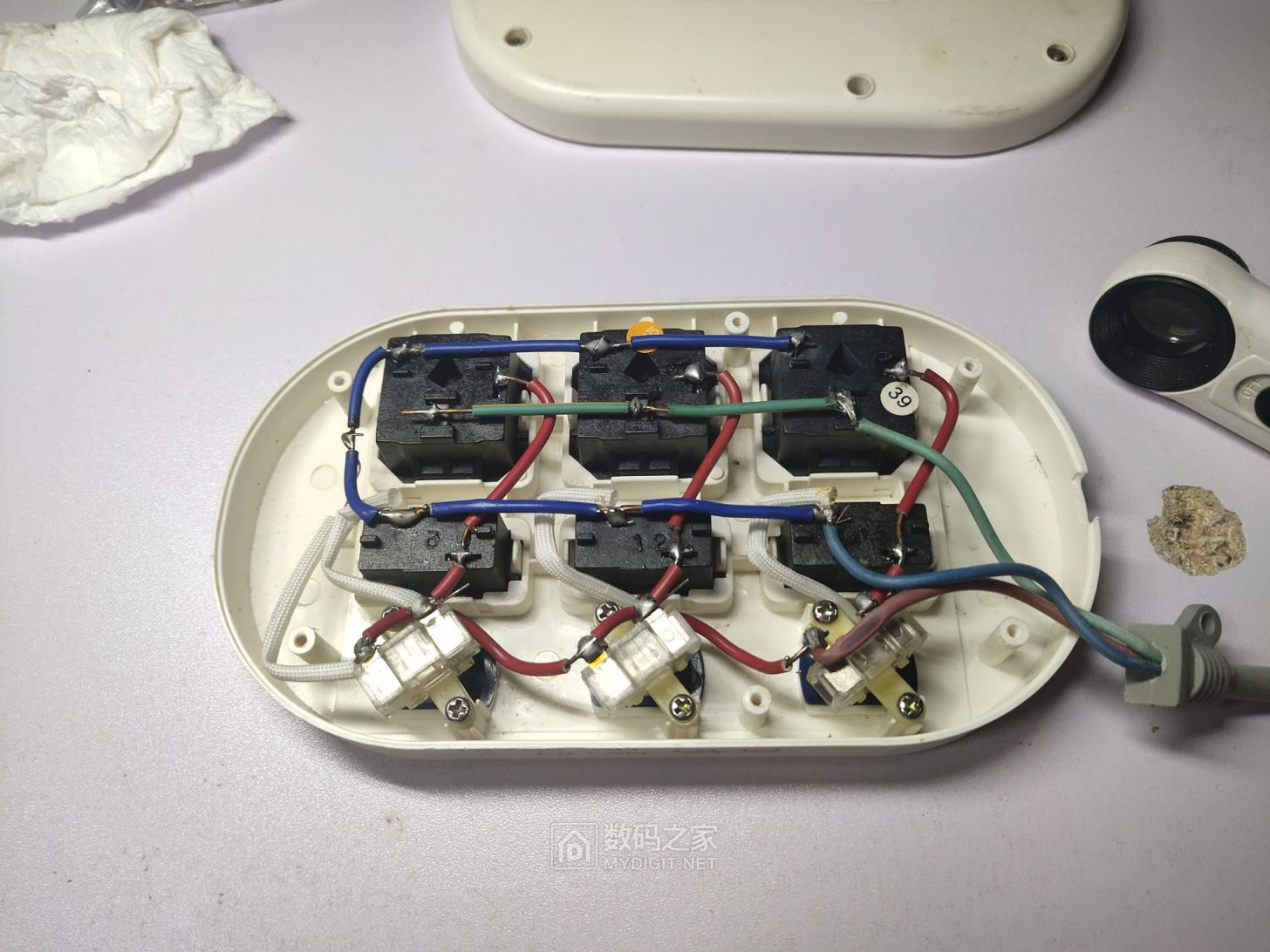

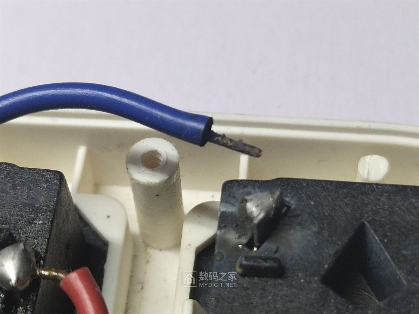

打磨加锡重新焊接,直至拉不断
只是这个排插貌似有点在开玩笑
开关焊接的铜线略够好,导致有点通路了
好在这个排插保养不错,没用过大功率电器
不然打火的位置可能不保。。
