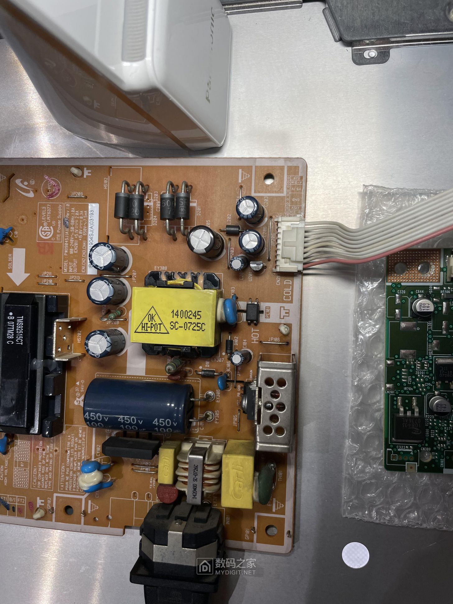

手头有一三星940NW plus显示器,效果还行,1440*960,仅有VGA模拟输入,国庆假期正好给显示器新增AVI接口,实现数字联接。

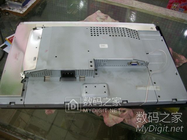

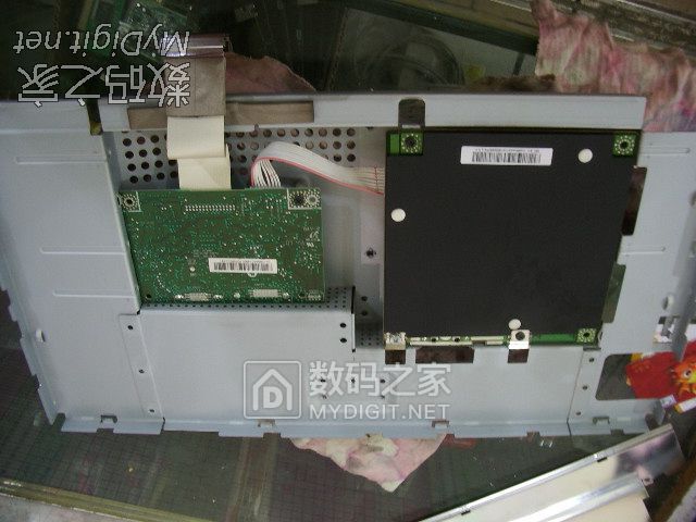

拆机,内部全钢架保护,右边一VGA输入

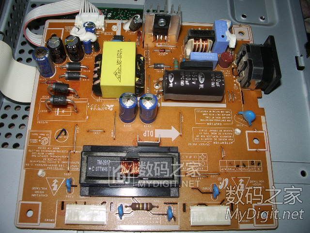

无螺丝揭开看到三东西
重点就是这个

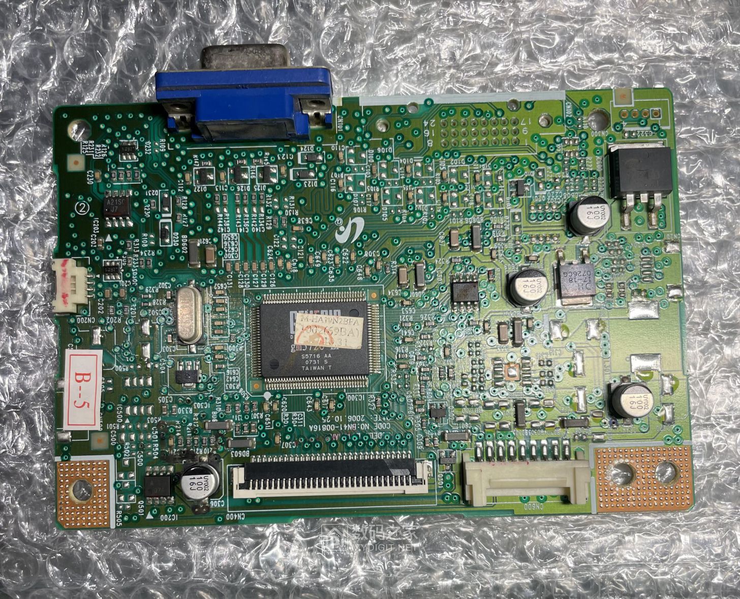

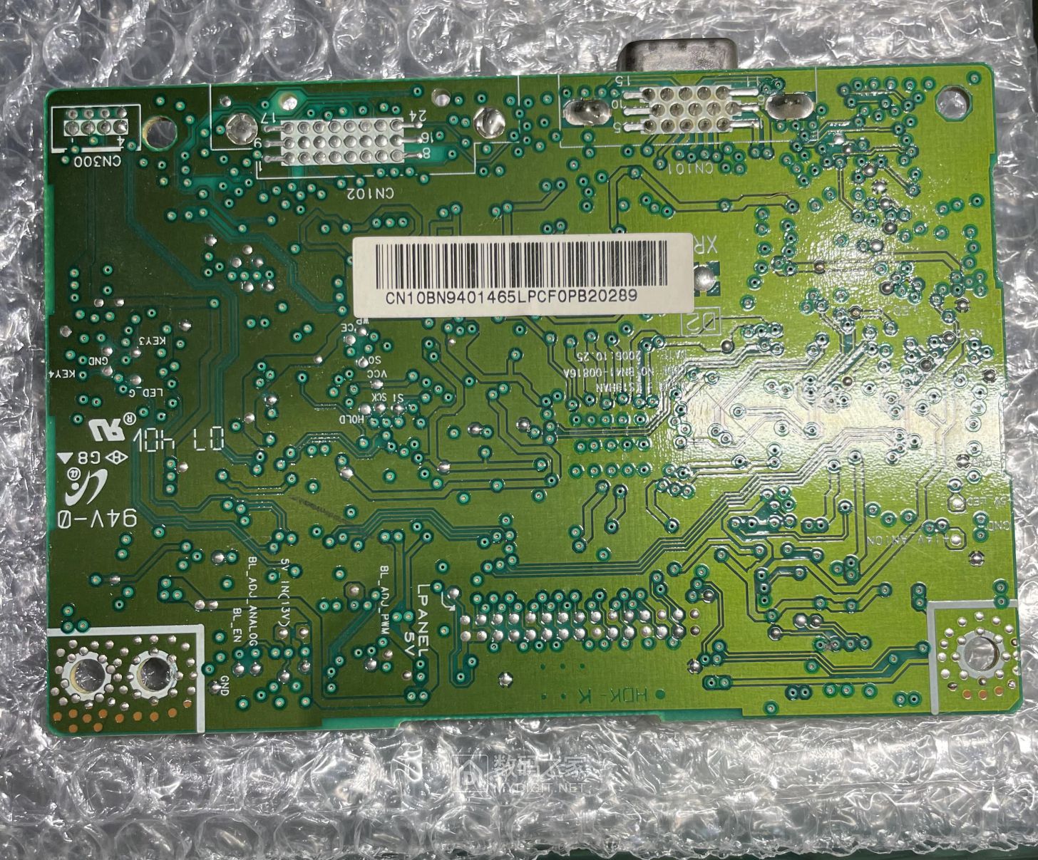

预留AVI接口,但找遍了此板本的板号,也没有带AVI的,
购另一板本的替换,用940BW的,内屏不同,它是适用于三星屏,故购来一试,想着不能用就拆下接口和搬板,做齐AVI,这里有个问题,后说。

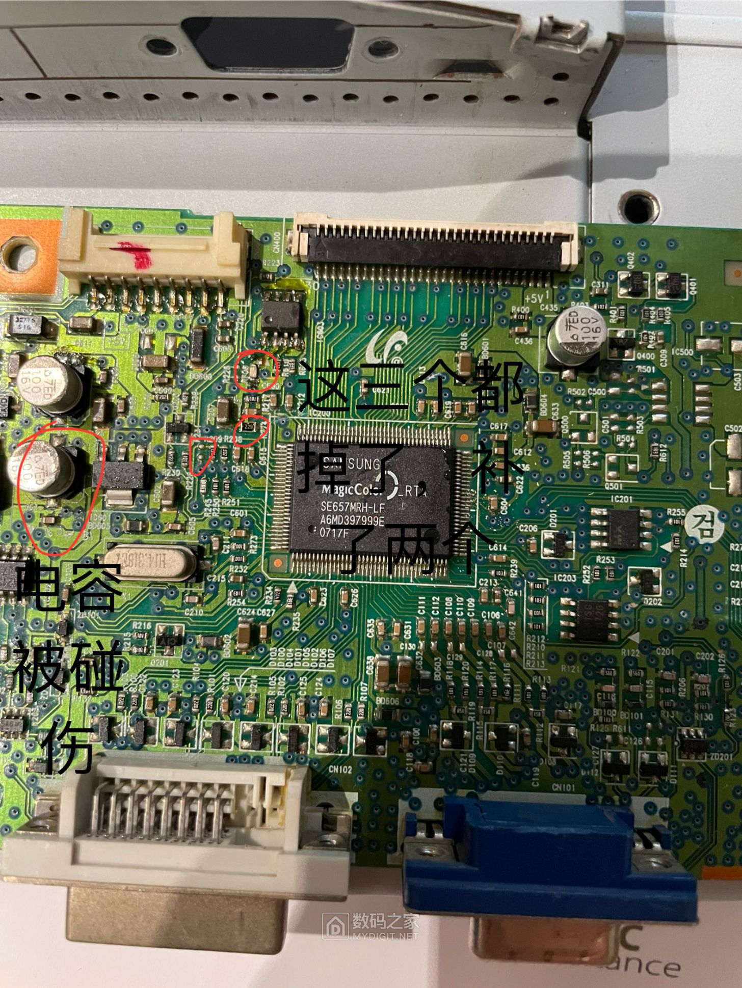

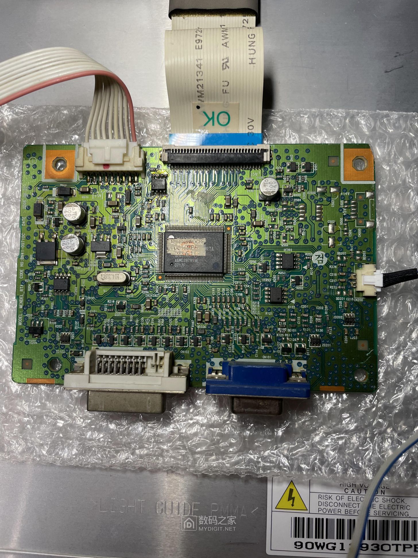

某宝上入的这个,广告打得很好,漂亮,收到一看,板子发黄,与自已拆下的差蛮多,多处碰伤,连贴片也飞走几个,电解还是固态壳也撞了。看来水深宝是乱收的板子,拆机,乱洗一通,变它的废为宝。

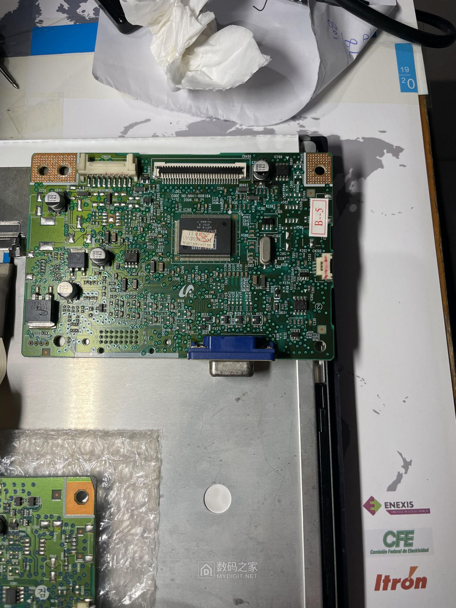

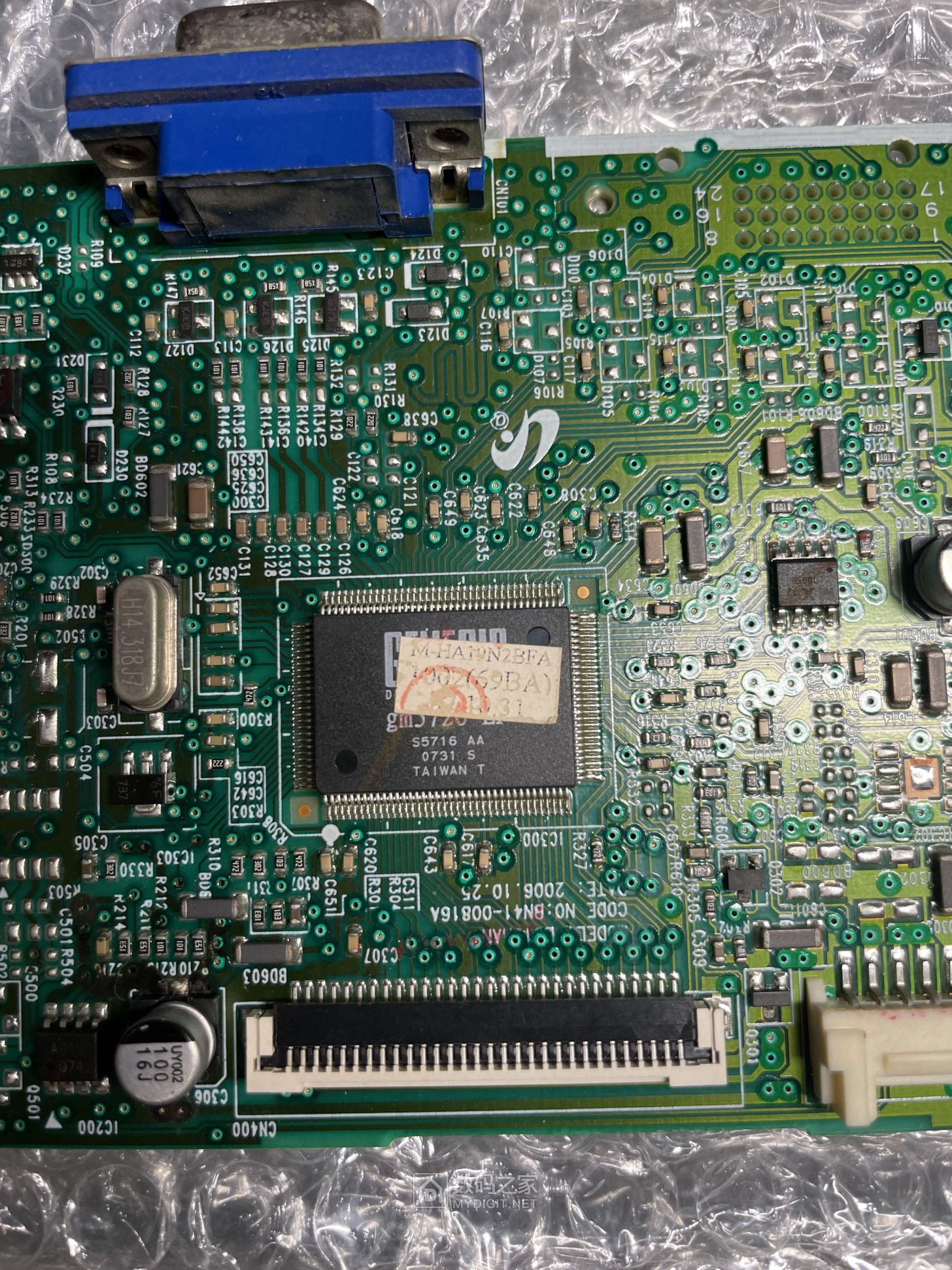

好在三个内部接口一样,大着胆子接上,开机啥也不亮,跑了一下线路,发现最上面的八脚IC有一处电容一碰亮一下,还是活动的,补齐几个贴片,点亮,不错。

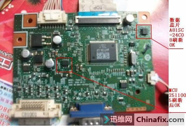

下图是类似的板子,分析了一下两存贮的作用。

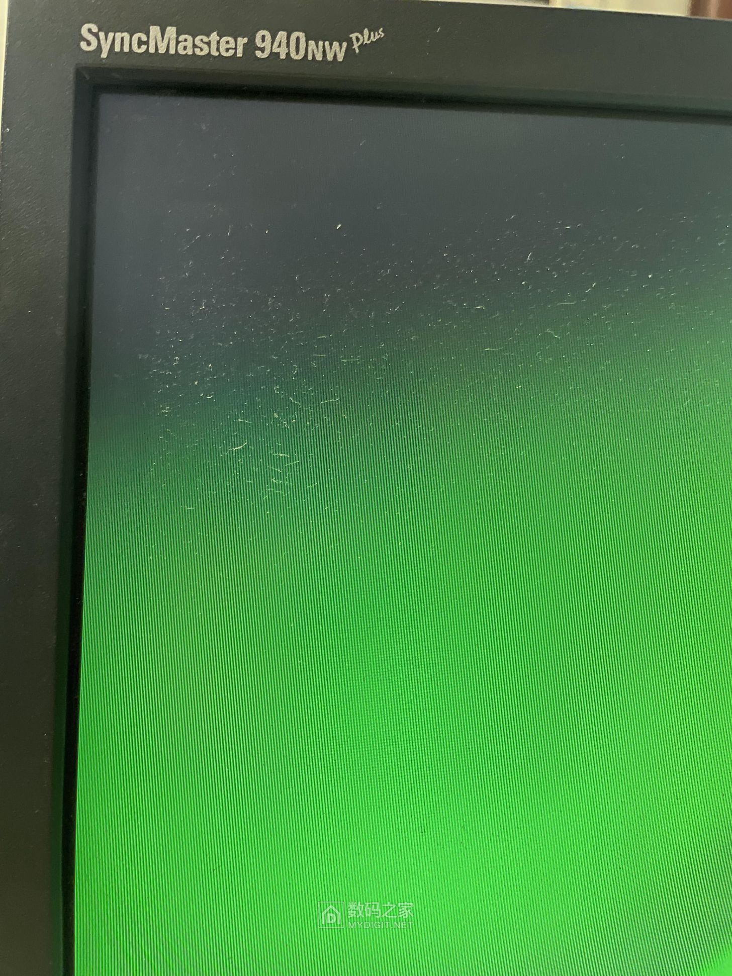

不错,变NW为BW,了,

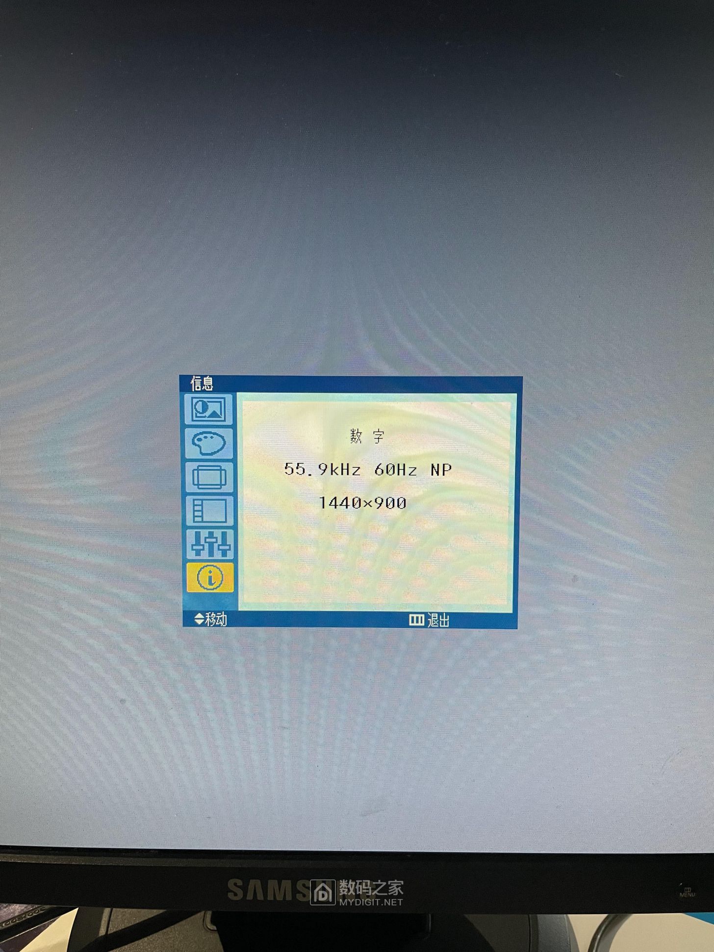

数字输入
可以了,接上数字线,顺利使用。不用搬板了。另外,按键选项增加了数字、模拟输入,还有个RTA,此棒子特有的。直接搬板的话,无信号输入选项,玩不通,还是这样简单、明了。bye
