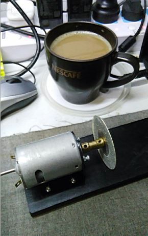

·由于准备的DC电机是双出轴的,同步测速和闭环调速是不是可以试试? 不管怎样 把一头的轴伸出外面再说,里面可不想有太多电气玩意儿
·这个铝蒸架高度超过电机1厘米左右  空间具备做成刀具高低可调,但由于圆形不利于定位 可能直接做成固定的,不想搞复杂了。做固定的话电机也要垫高
·喷淋怎么搞  可以暂时不上  但以后是必须要上的,已有的材料有喷淋电机、DC水泵。。
·蒸架直径18厘米  台面就用了20厘米见方的塑料板
·靠山系统 先用直尺代替,以后再完善
·电源  试过用DIY的实验电源可以带动(50W24V变压器+XL4016调压模块)
把左边的塑料提手拆了   电机有一侧的轴准备伸出外面,万一打算做测速啥的可以把传感器安装在外面
坛友经常提及电压基准 在机械设计中基准同样重要,但有时候我们DIY制作中
要灵活运用各种不规则的材料  这时候对于如何保证精度就要具体问题具体分析

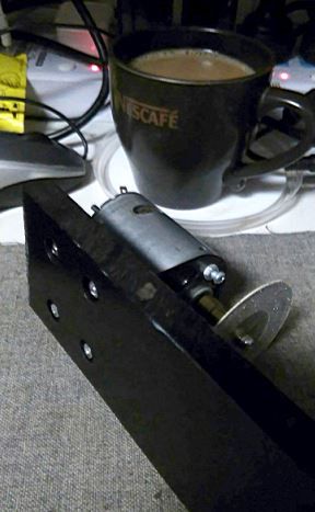

比如此次使用圆形的铝蒸架  对刀具定位和面板安装是个巨大考验,这个蒸架的制造材料用的大概0.3厚的薄铝板
口子上打了几个小孔  用于固定台面板的
电机需要垫高到铝蒸架口子上  不如浪费锯深,找了下材料库里有块黑色的POM料大小合适 打算用它做刀具基座
电机支架要通过这几个孔连接  4个孔要打正,工具精度很一般啊
刀具模块 算是搞定了
  该沉的螺丝要沉下去 。。
前面提到基准  自造土炮也要注意基准,自宫一刀 是保证精度的通用技巧
这是自宫后用尺子量  结果满意~

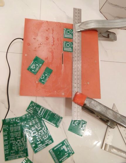

总装  试刀~
有些小PCB布局密度高  一直没分割  今天轻松分开
·这个PCB小台锯总花费大概30左右,虽然花了些时间精力 但非常值。总体成本低廉
·切割深度5毫米
·台锯内部的电机和电气插头都做了防护,内部预留喷淋管路
·箱体(蒸架)是铝材 台面是塑料板 长期带水无忧
·靠山在刀路右侧,符合绝大多数习惯右手操作的,安全性高
·供电9V 电机已相当暴力
目前在台锯内部预置了喷淋管路  是对于台面下刀具喷水用的,台面上需要再做个支架 把软的水管敷设到锯片进料位置。
实际切割测试下来 觉得都没必要专门做个靠山了,一根直尺临时夹一下足够应付,每个月才2张券唉
测速及力矩补偿  也没必要做了,电机太暴力了 切PCB跟吃豆腐一样
切割深度达到5毫米 才50毫米的锯片哦,
理论上3片1.6的PCB叠起来都可以一次完成分割(每次也就薅了5片 强悍的切割能力用不上啊)
