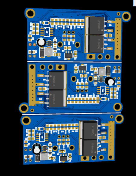

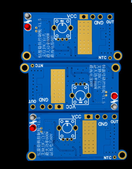

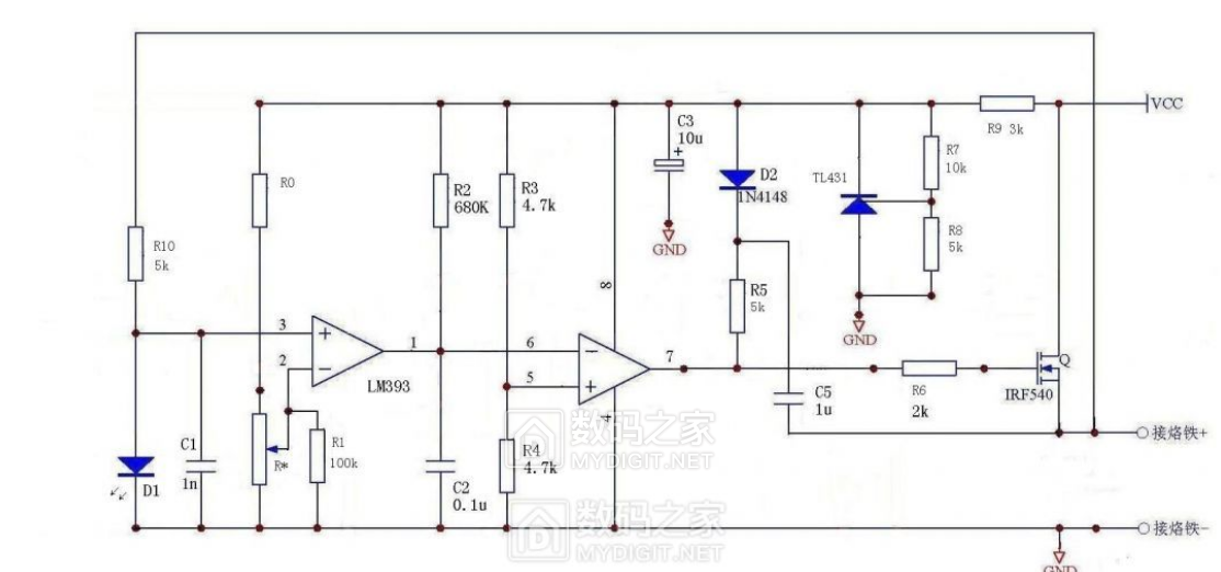

看了坛友们做的N mos 的616  T12 控制板,负载是在mos管下,一般应用负载是在NMOS上,大侠们给讲讲这样用有没有隐患?
反正是撸羊毛,先做了板子再说,手里还有几千个CRSS052N管子(全新48V电池保护板上拆的),正好可以用上。
两个管子,用在JBC470上,应该小意思
