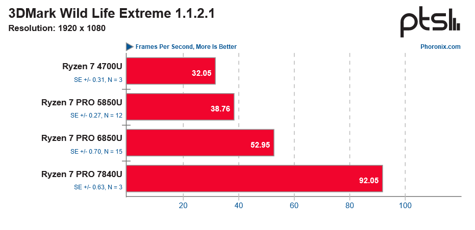

国外科技媒体 Phoronix 近日发布文章,测试了四台 ThinkPad 笔记本电脑×,分别搭载 Zen 2、Zen 3、Zen 3+ 和 Zen 4 AMD Ryzen 移动 CPU,观察在 Fedora Linux 环境下,前后四代产品的性能差异。
根据测试结果,AMD Zen 4 架构部分得益于 AVX-512 架构,带来的性能提升最为明显,轻松超过了从 Zen 2 到 Zen 3、从 Zen 3 到 Zen 3+ 的性能提升。
IT之家在此附上四款联想 ThinkPad 笔记本的配置情况如下:
  • Zen 2:Ryzen 7 4700U,8 核 8 线程,8MB L3 缓存,加速时钟频率为 4.1GHz。
  • Zen 3:Ryzen 7 Pro 5850U,8 核 16 线程,16MB L3 缓存,加速时钟频率为 4.4GHz。
  • Zen 3+:Ryzen 7 Pro 6850U,8 核 16 线程,16MB L3 缓存,加速时钟频率为 4.7GHz。
  • Zen 4:Ryzen 7 Pro 7840U,8 核 16 线程,16MB L3 缓存,加速时钟频率为 5.1GHz。
Phoronix 对所有四款笔记本电脑进行了大量 CPU 和 GPU 测试,包括以浏览器为中心的基准测试、代码编译、Blender、7-Zip、AVX-512、编码、游戏等。
整体而言,Ryzen 7 Pro 7840U 的性能比 Ryzen 7 Pro 6850U Zen 3+ 芯片快 30%;6850U 比 5850U 提高了 15%;5850U 比 4700U 提高了 11%。
