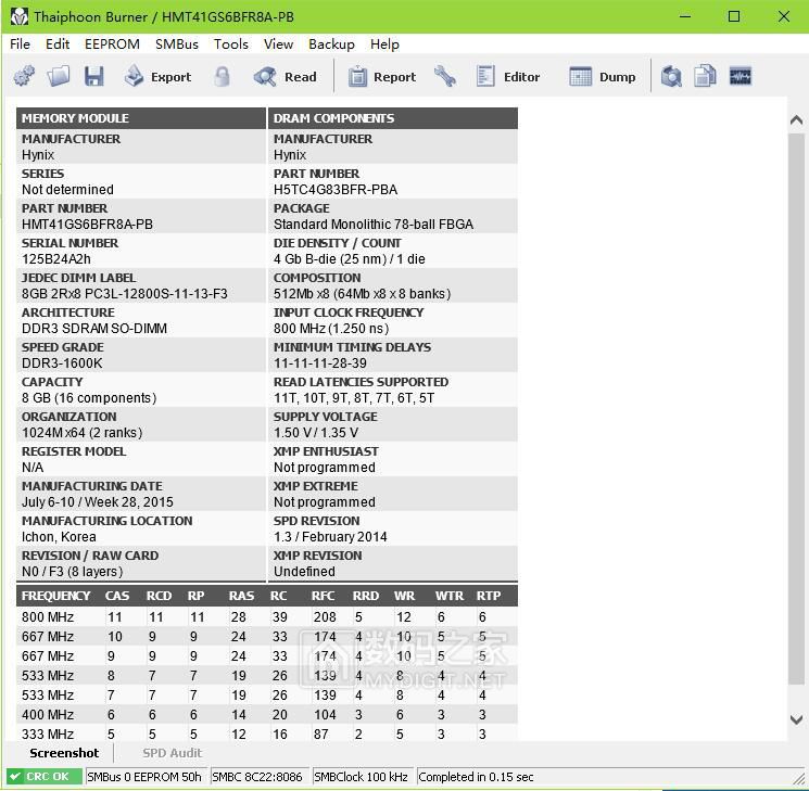

原装海力士的:

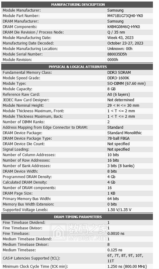

新的山寨的被识别成了三星,单颗4Gb,共16个颗粒,这个Q-die是什么玩意儿?
压根没听说过,就听说过A-die,B-die,C-die……
详细Report信息:
