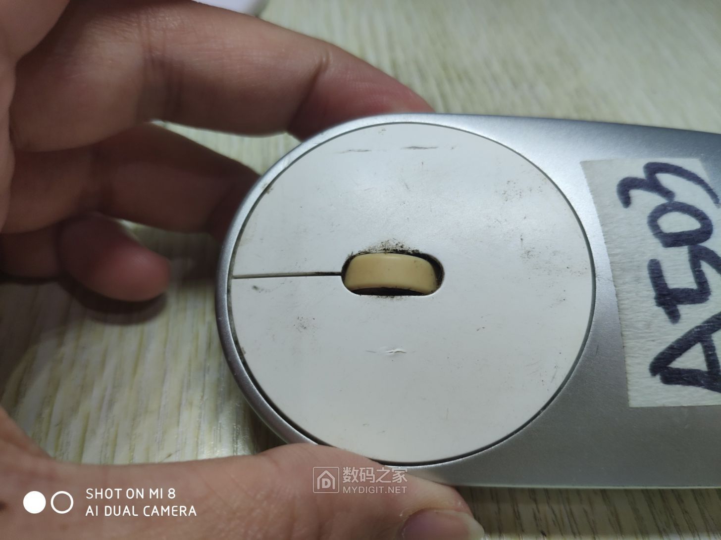

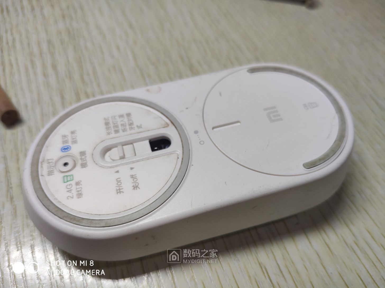

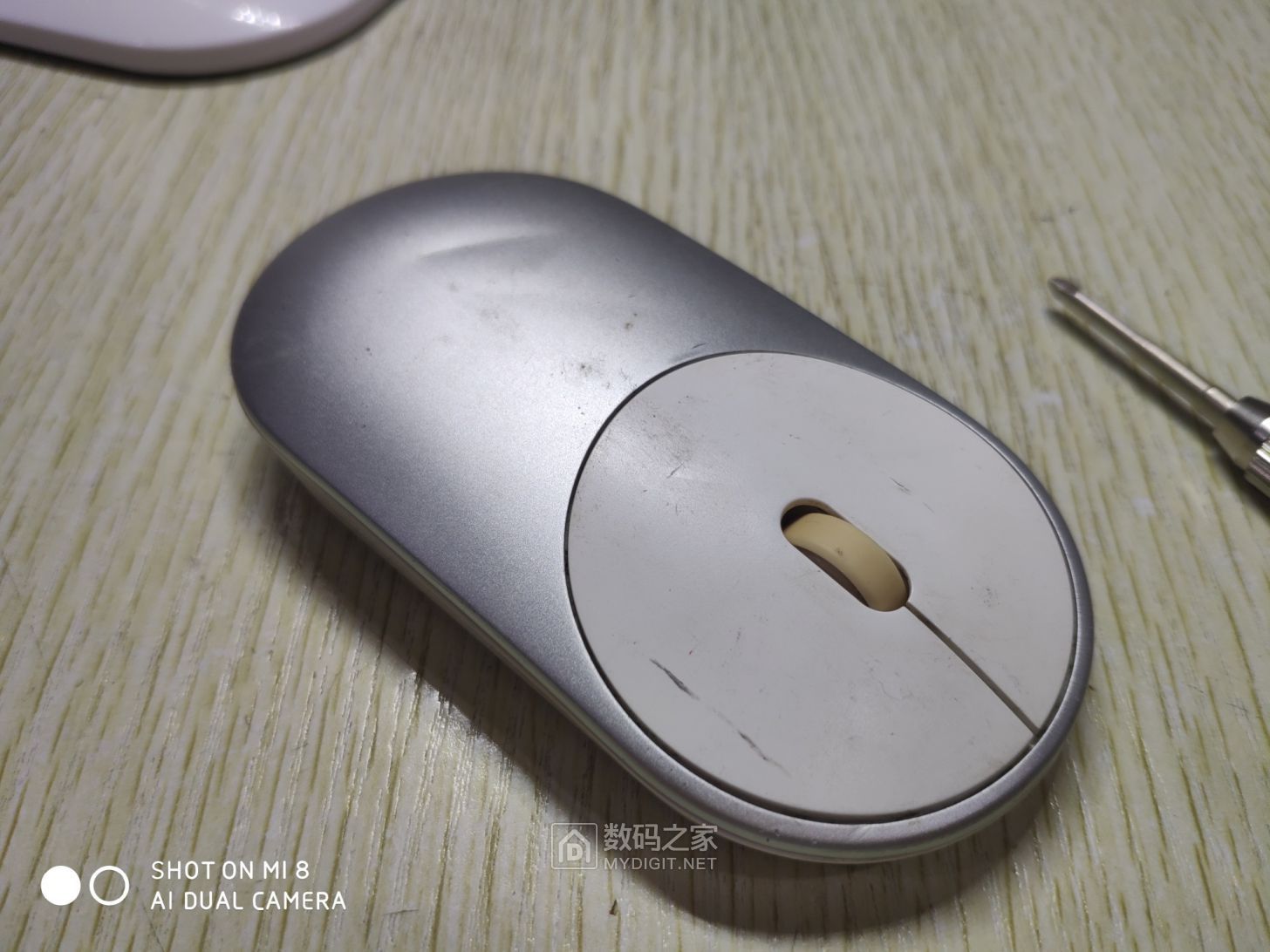

偶得一个带参数的小米无线2.4G蓝牙双模鼠标鼠标,主打一个,旧。。
圆形的按键,发黄的滚轮。。。

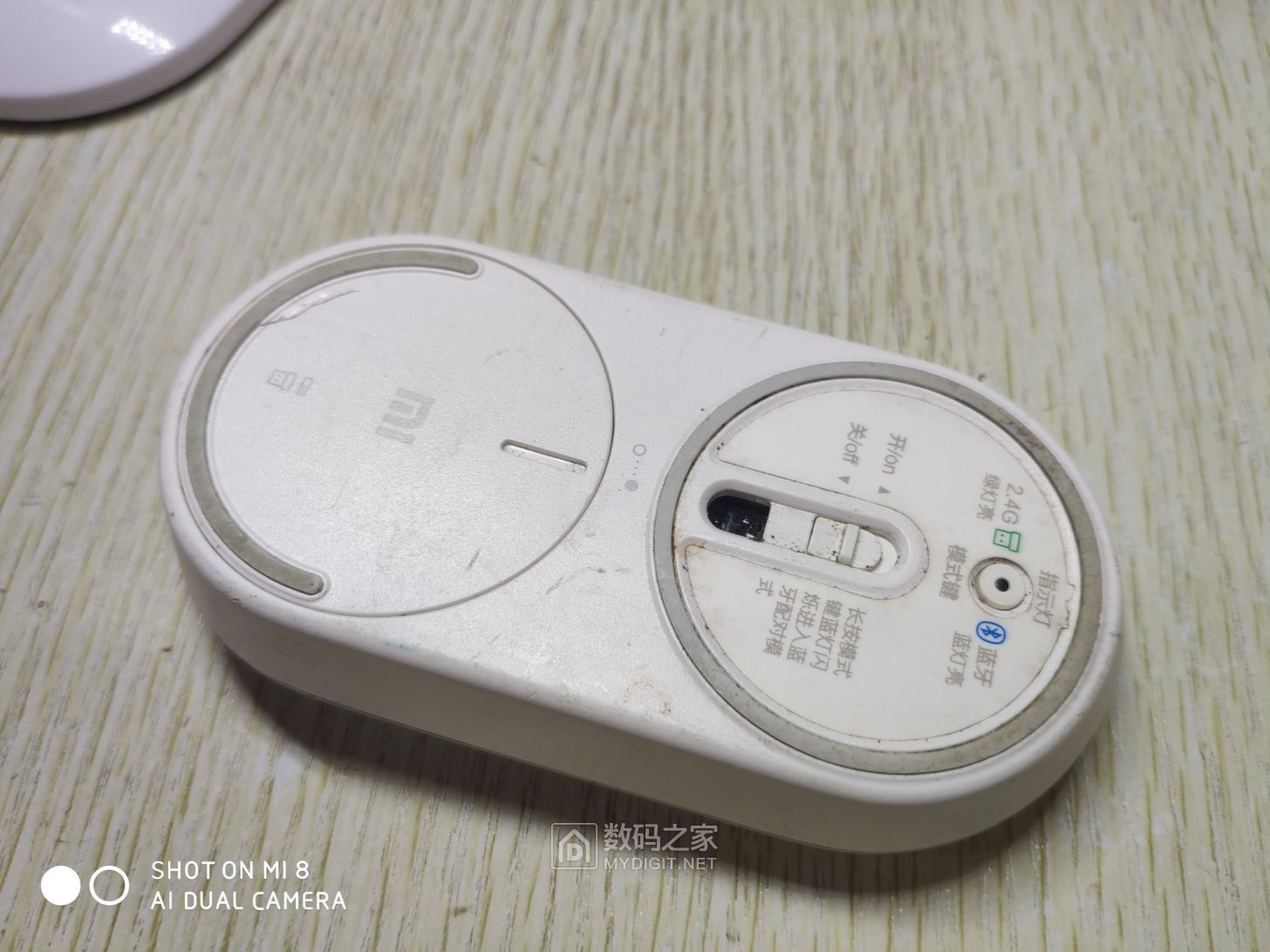

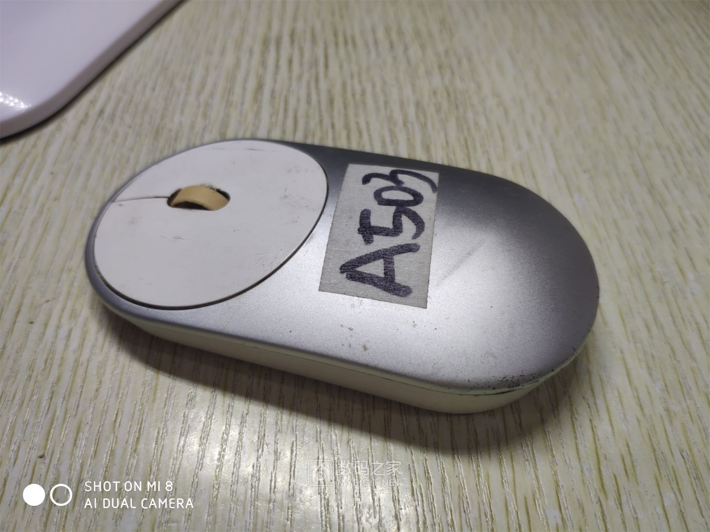

背面,两个圆。。。这设计的有点。。土。。

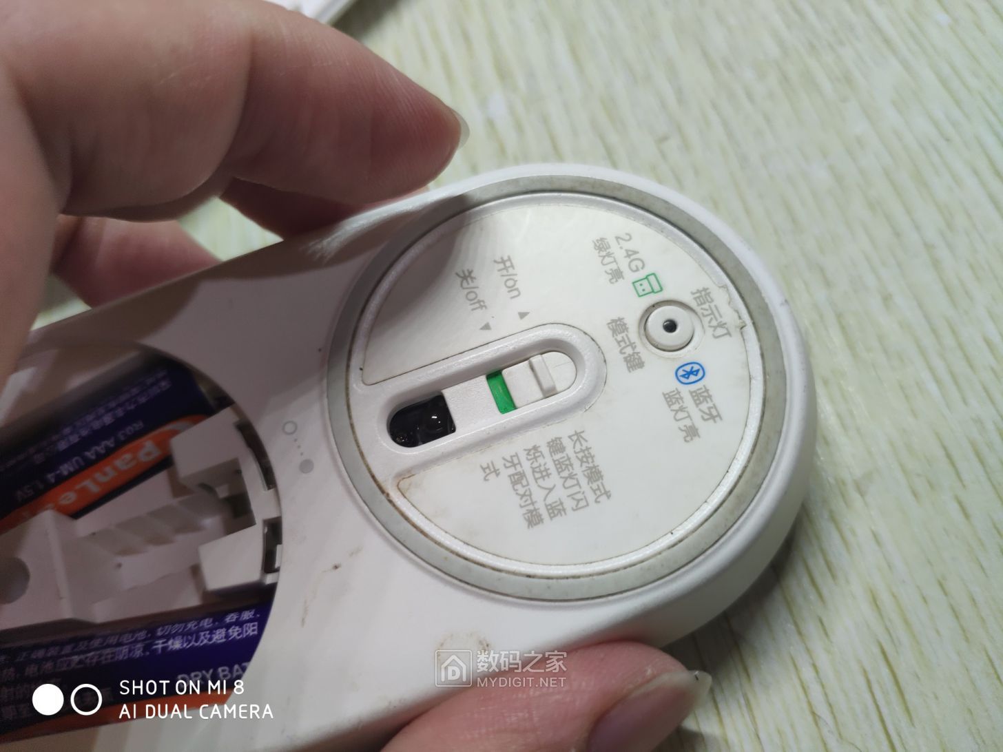

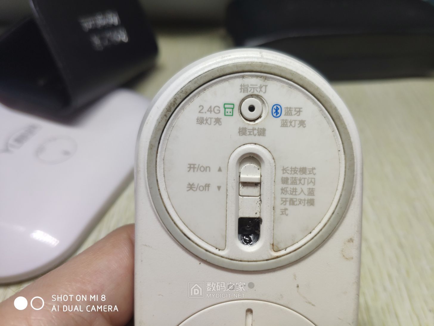

上面半圆,上面按键2.4G和蓝牙模式切换
中间是电源开关
下面是激光窗口

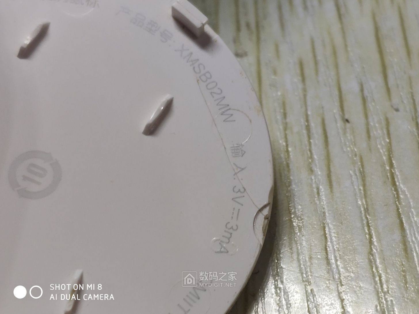

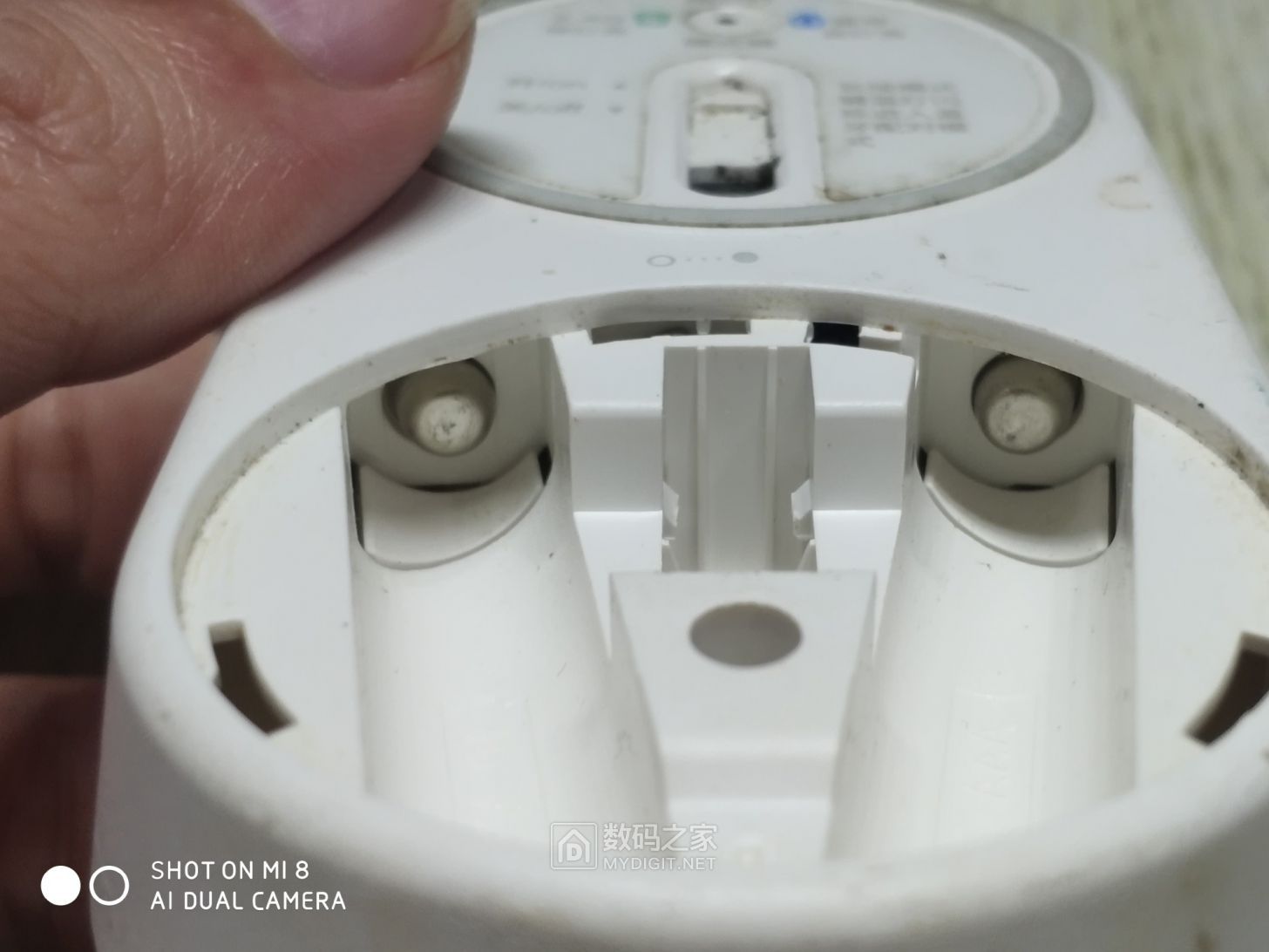

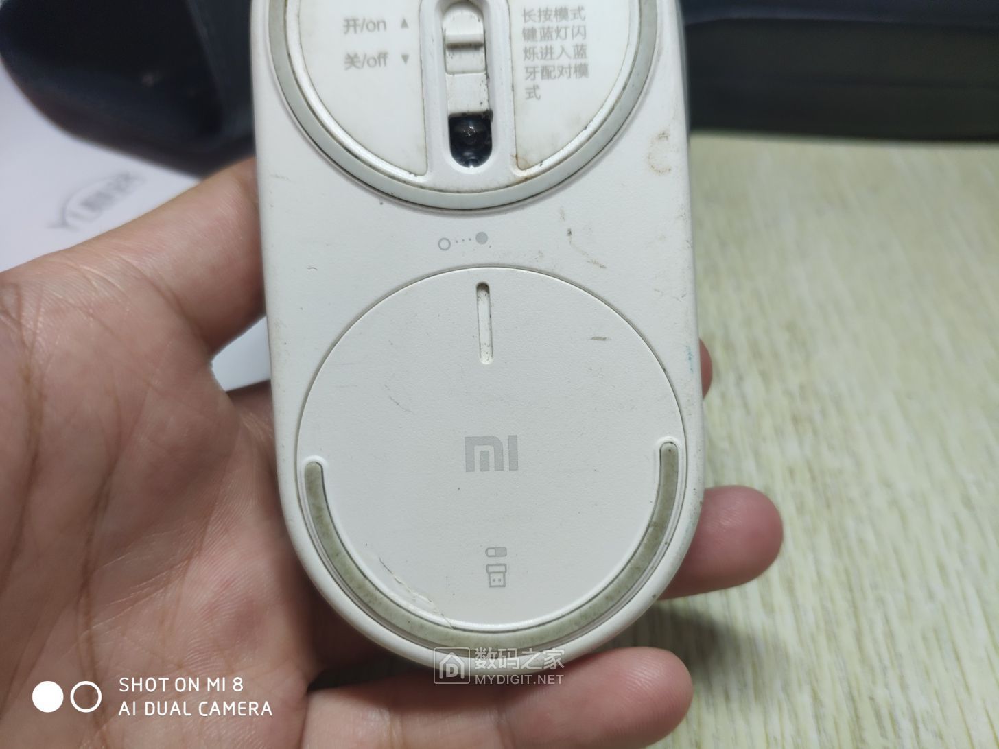

下面这个圆,是电池仓

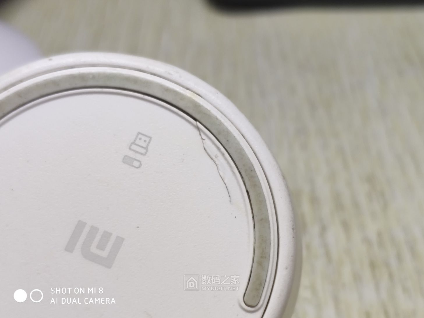

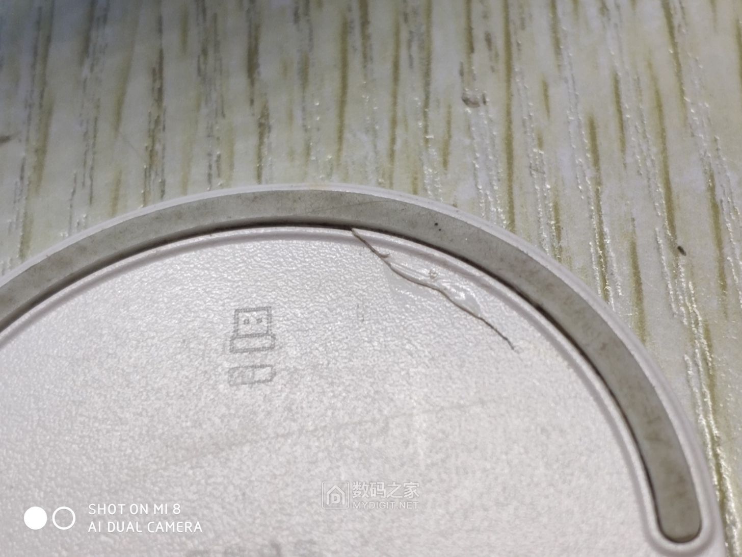

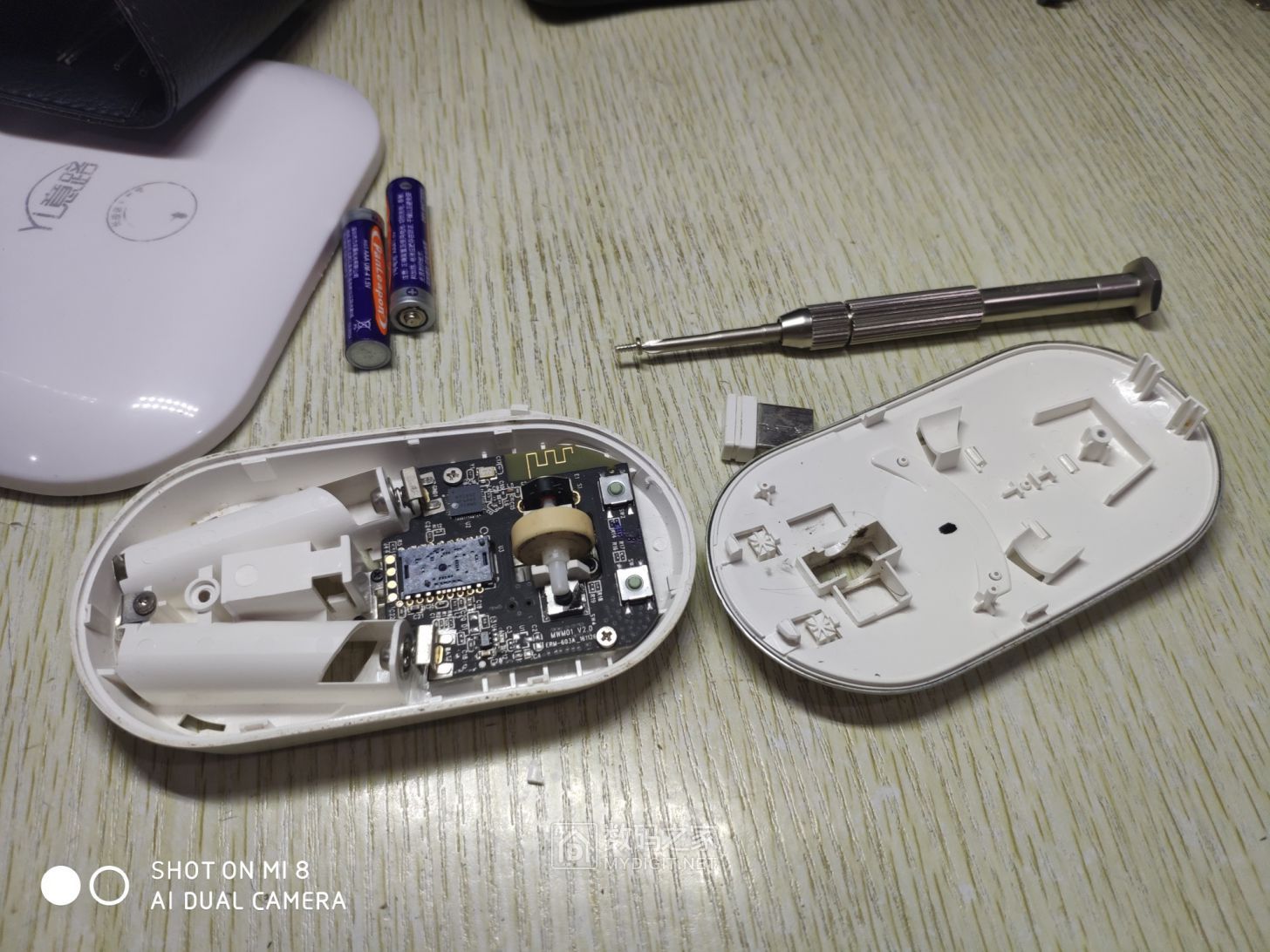

刚拿到手一直不好拧开,原来是电池仓盖裂了

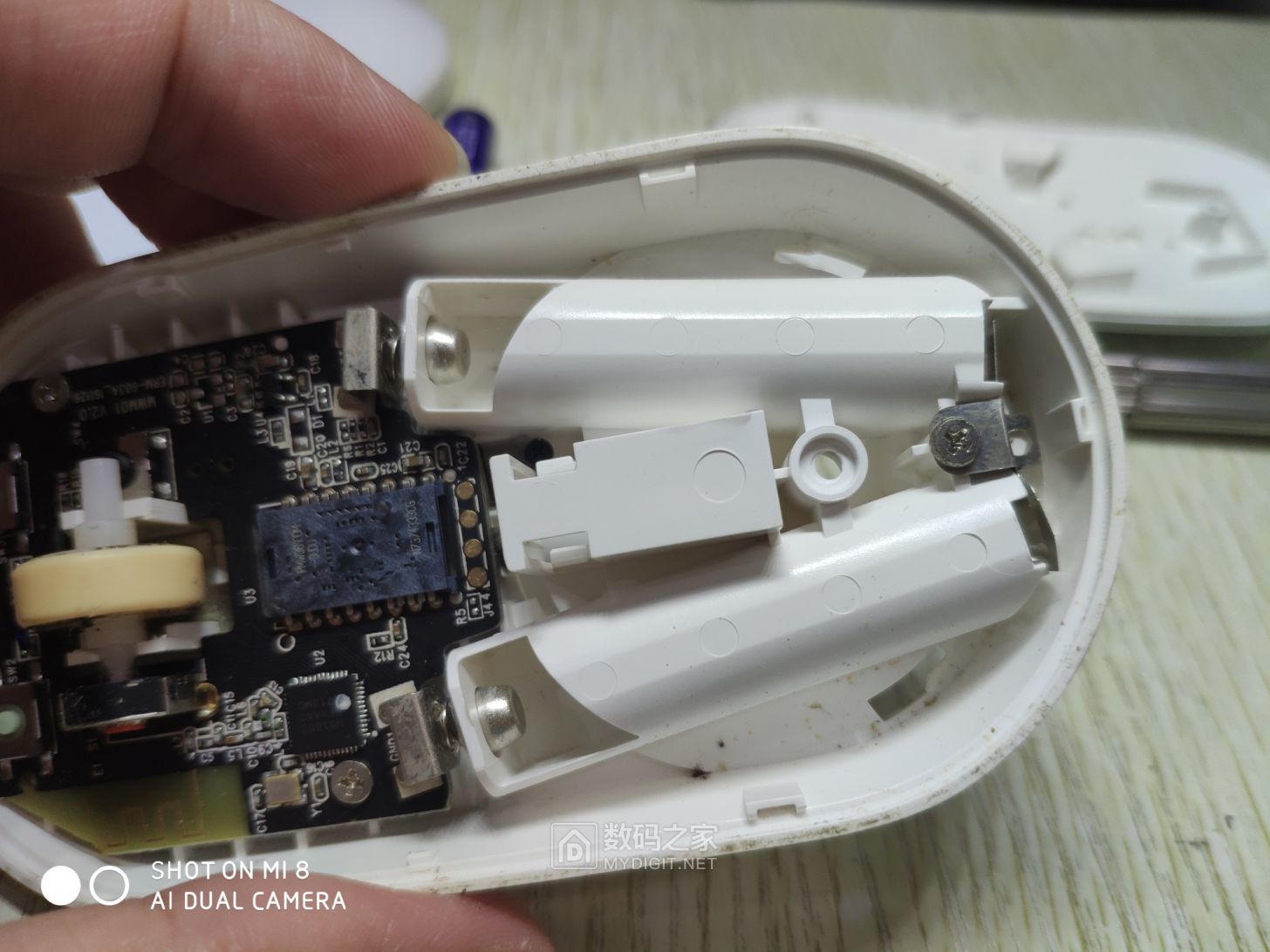

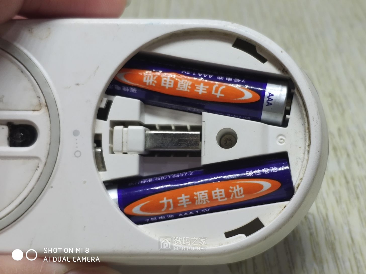

可以放两个7号电池,和一枚适配接收器
非弹簧式的电池接触弹片
旋开一个螺丝,即可撬开

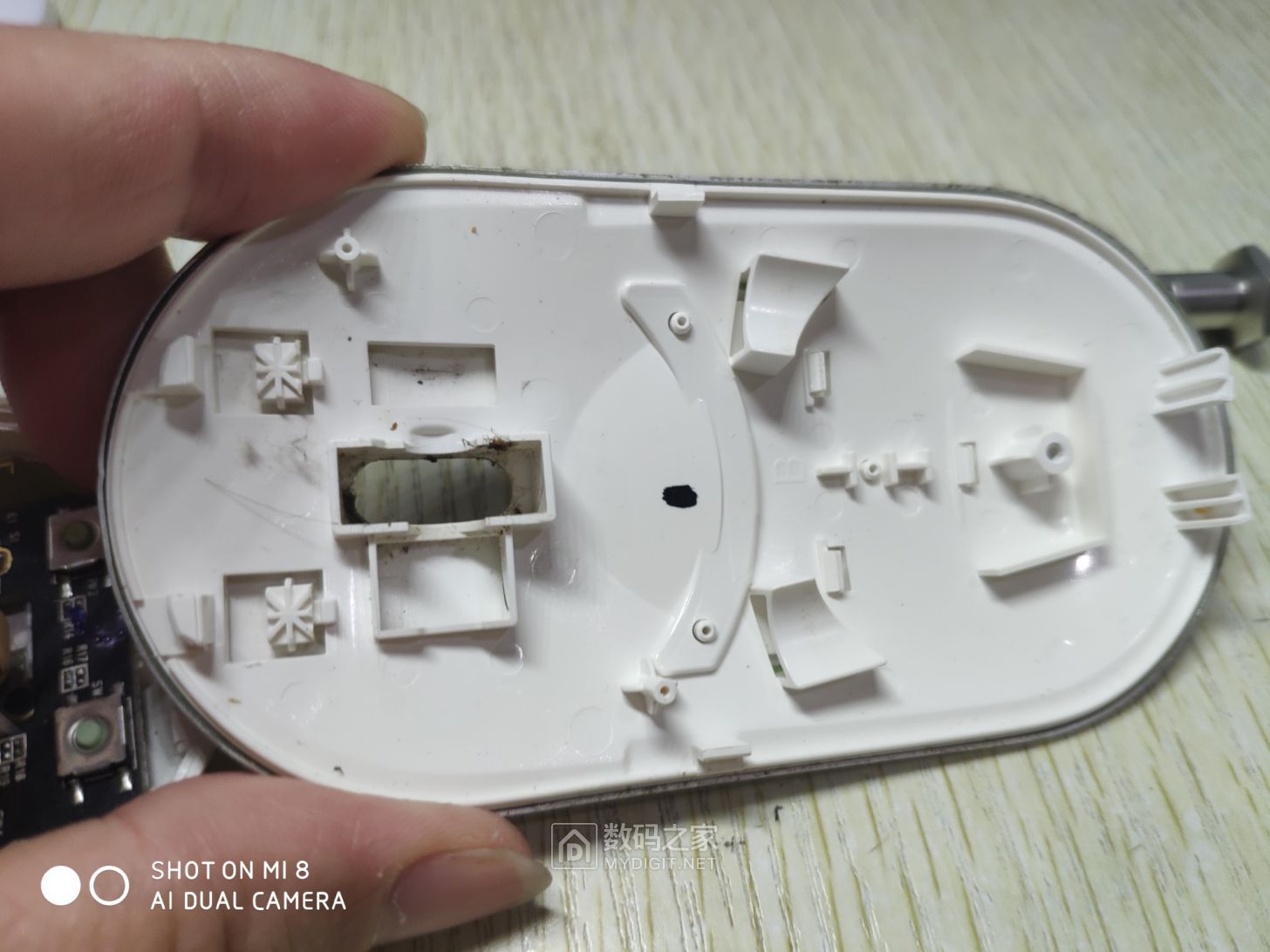

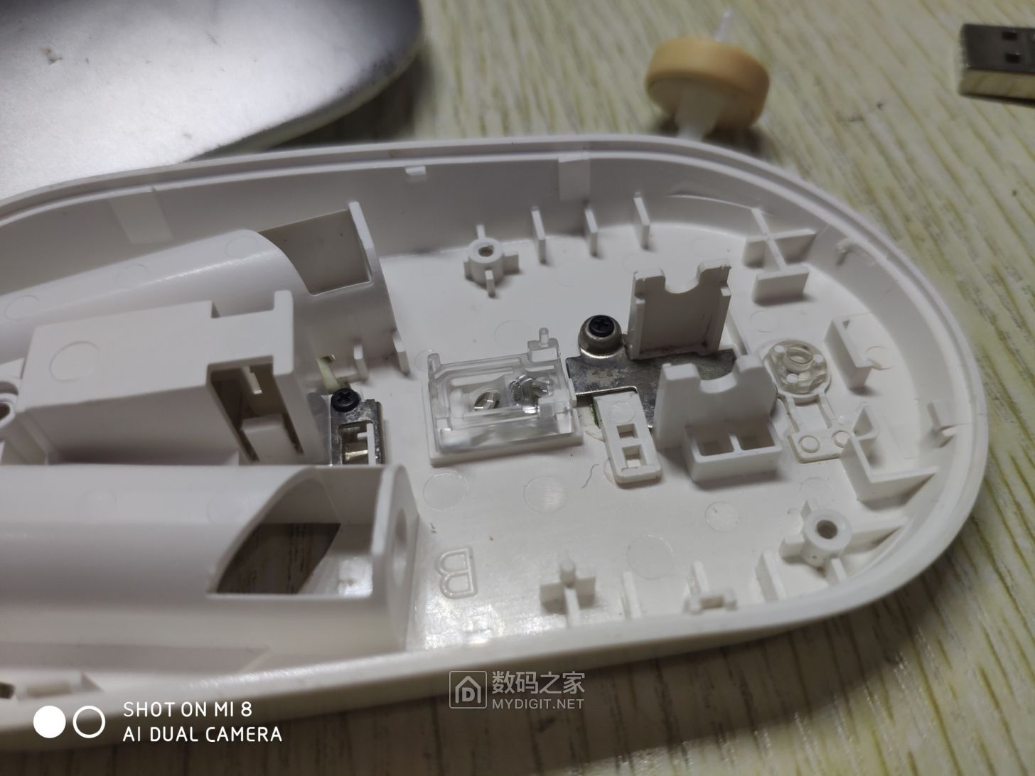

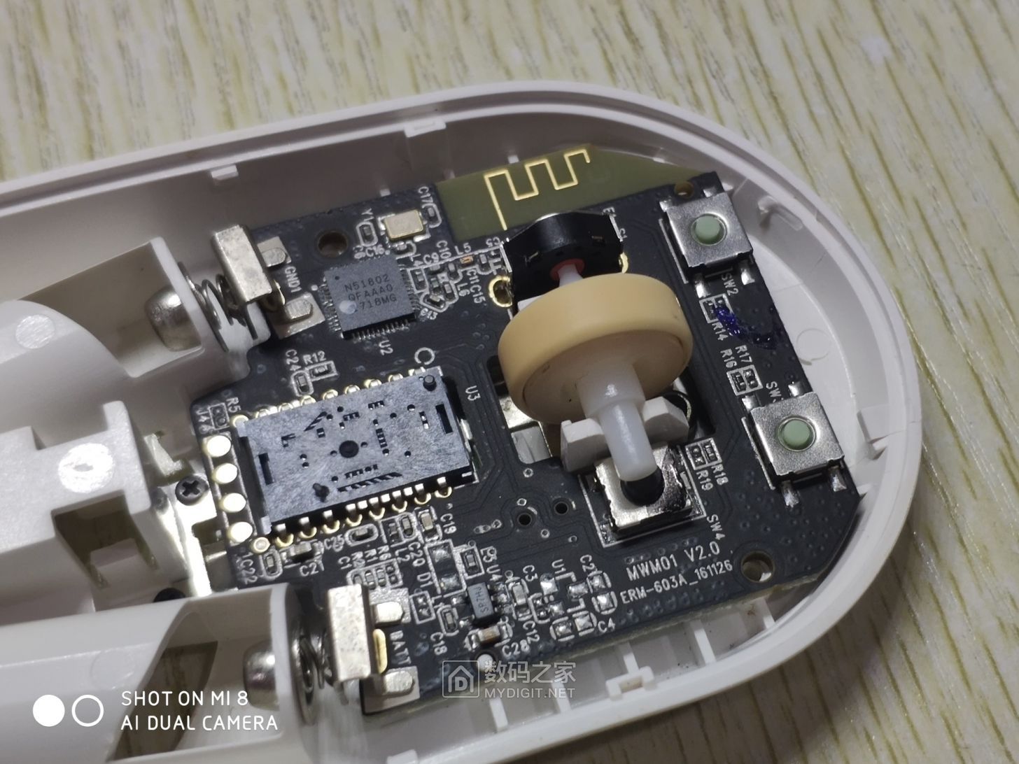

上盖,很简单的结构
底盖,放置电路板,滚轮
电池仓设计的挺有意思

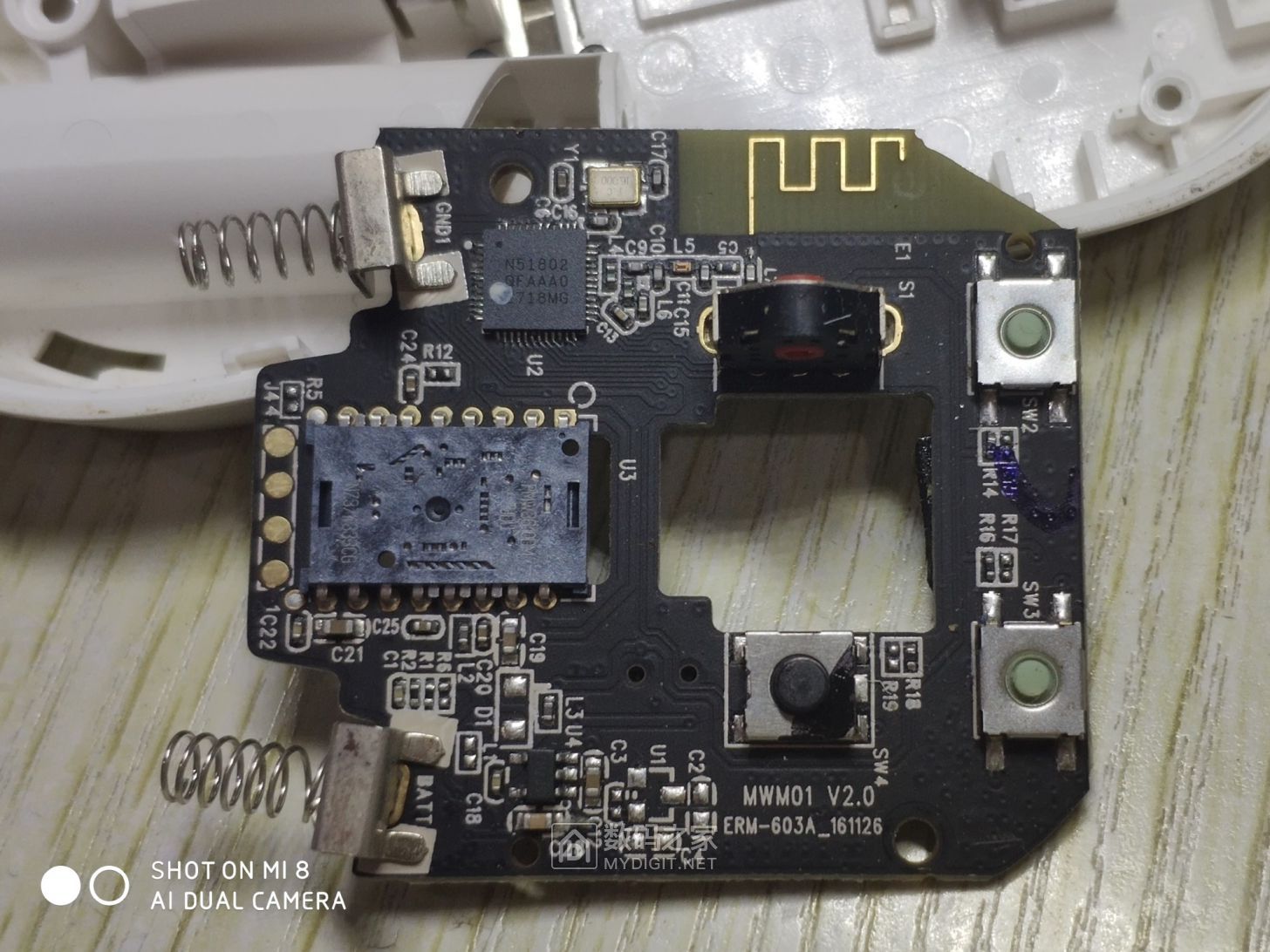

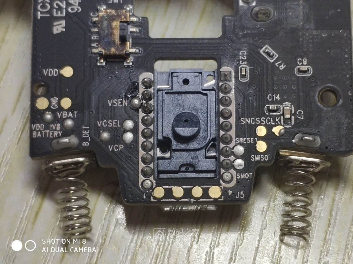

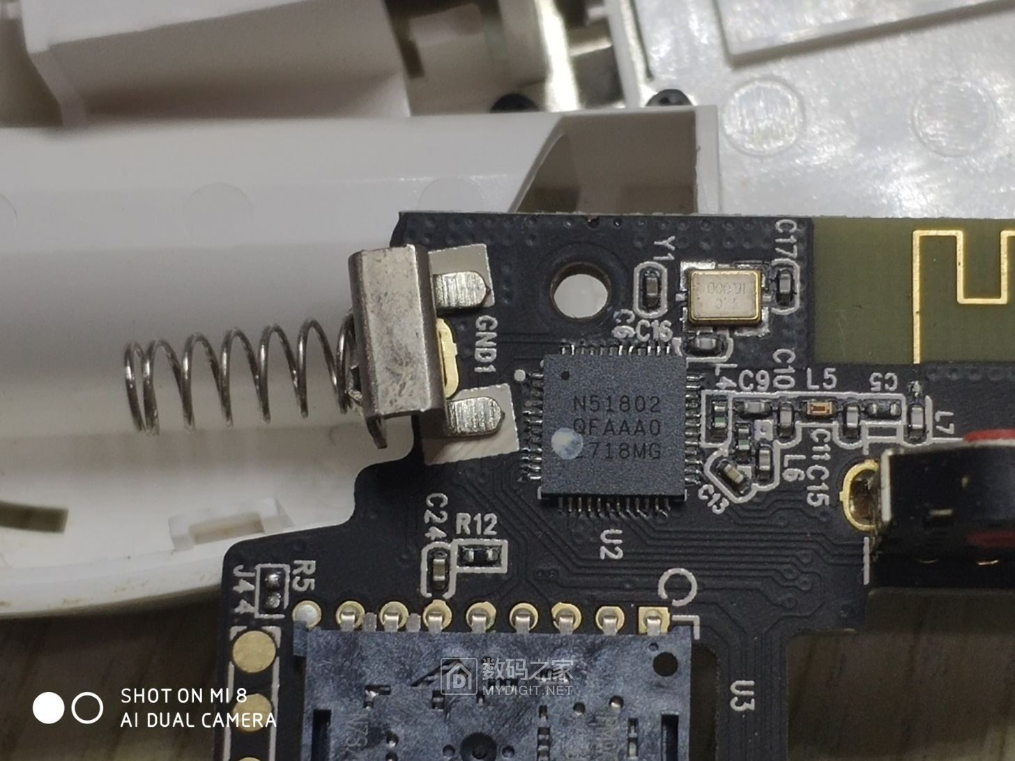

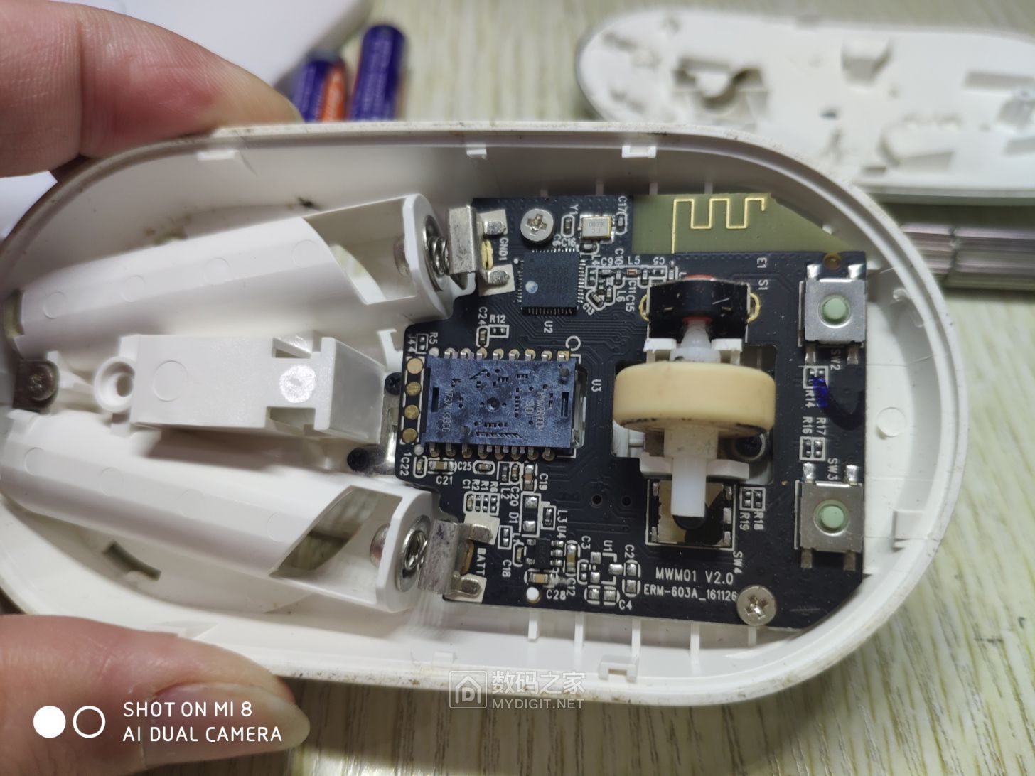

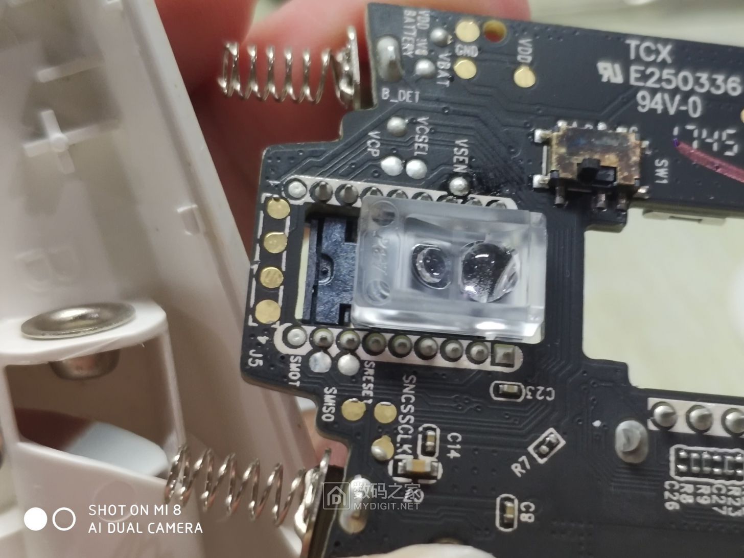

取出电路板,没想到还是有弹簧结构,为了接触更加良好吧。

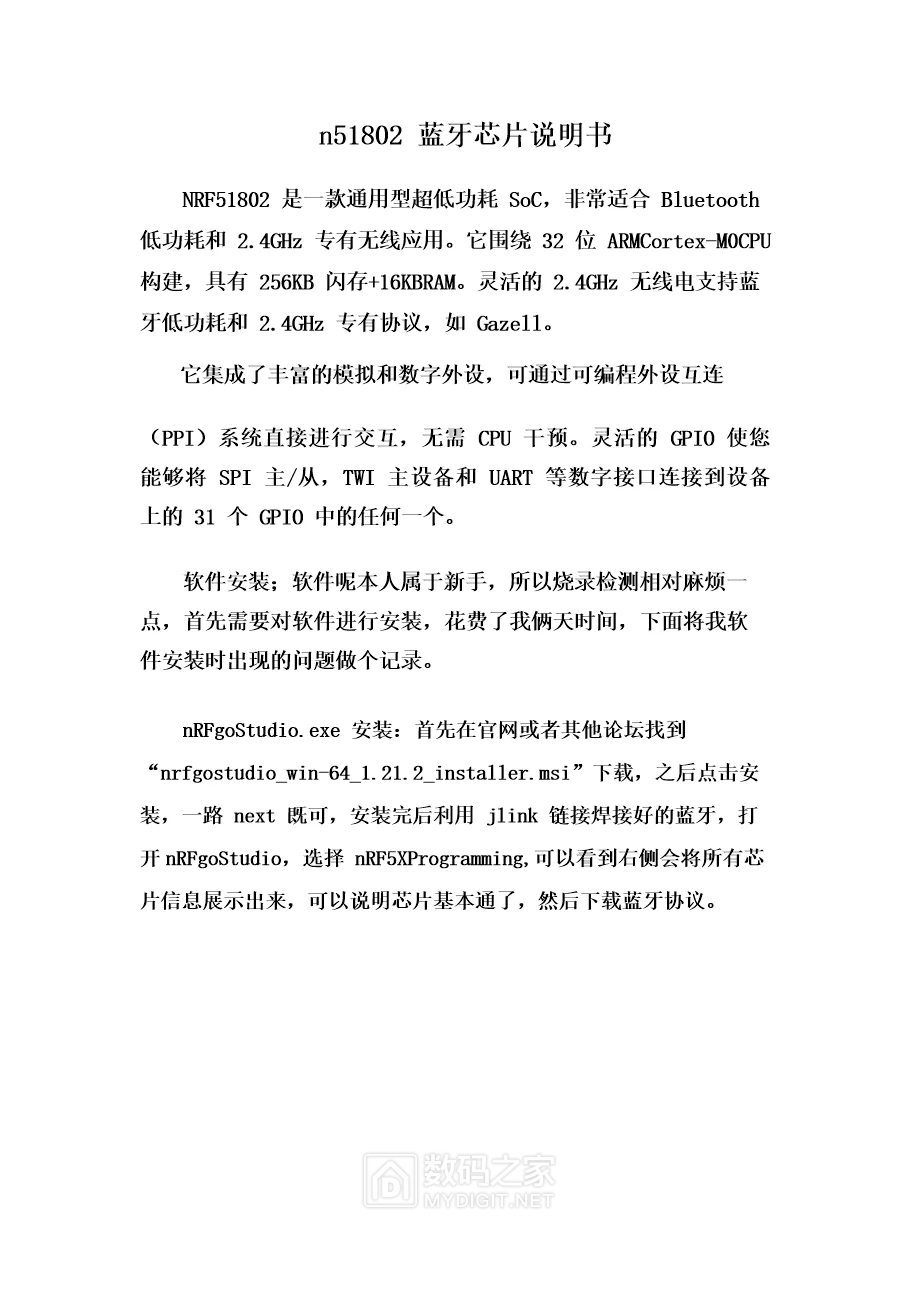

芯片,N51802
资料链接:https://wenku.so.com/d/ef29058f2f7c92d72299c879c0546c13

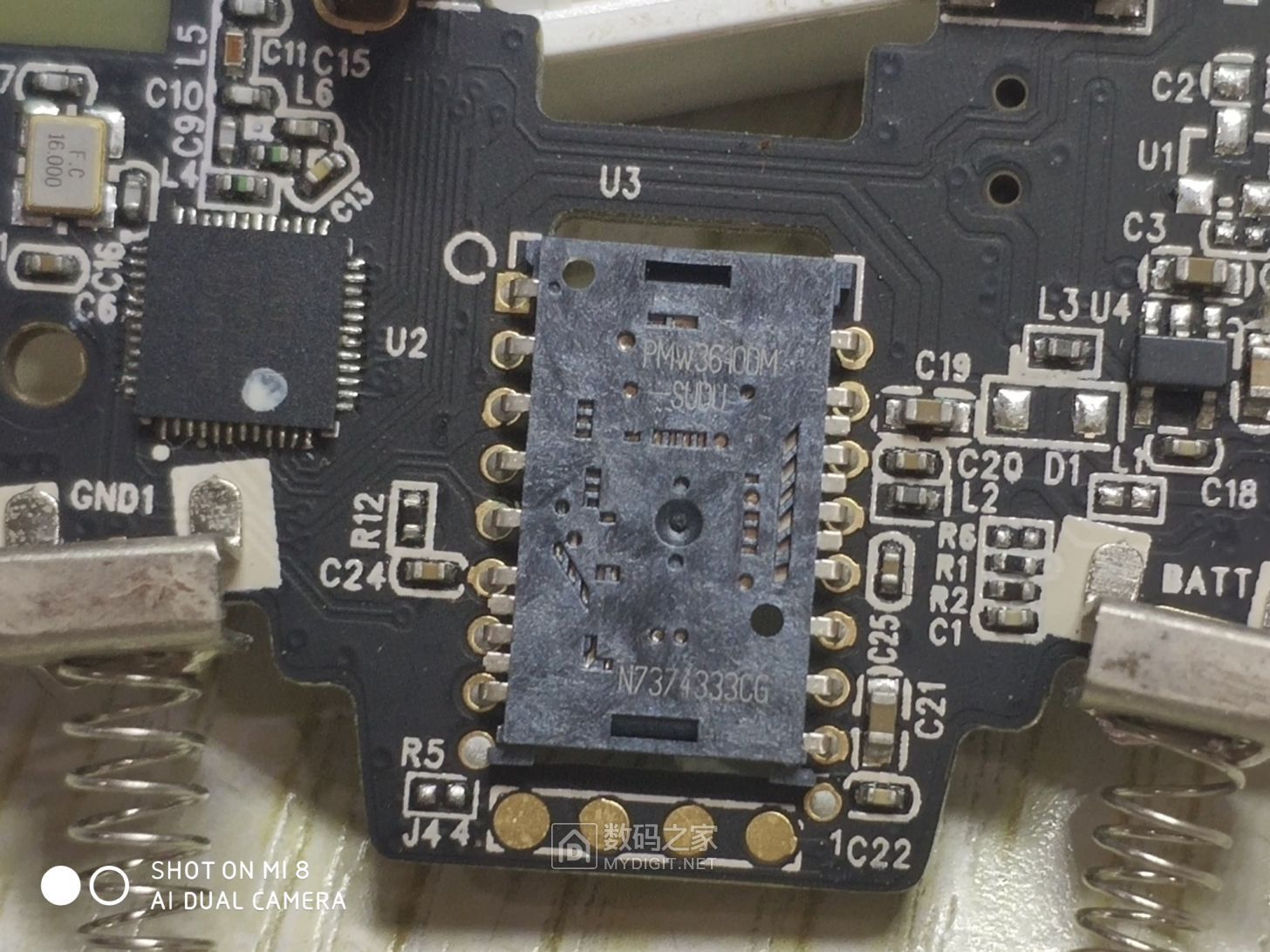

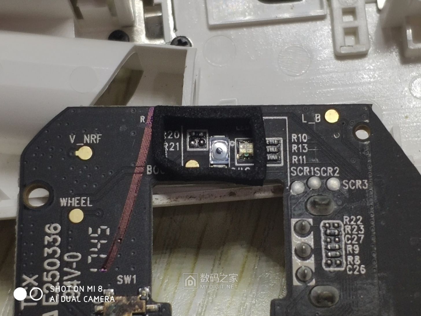

PMW3610DM激光芯片,
参考资料:https://cn.alldatasheet.com/data ... PMW3610DM-SUDU.html

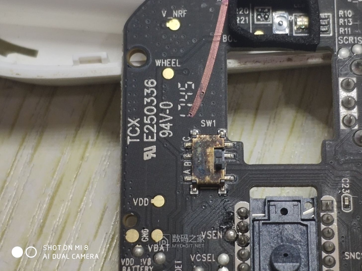

模式切换按键,边上是LED指示灯
这是开关
两个弹簧按键,这里的测试点好多呀

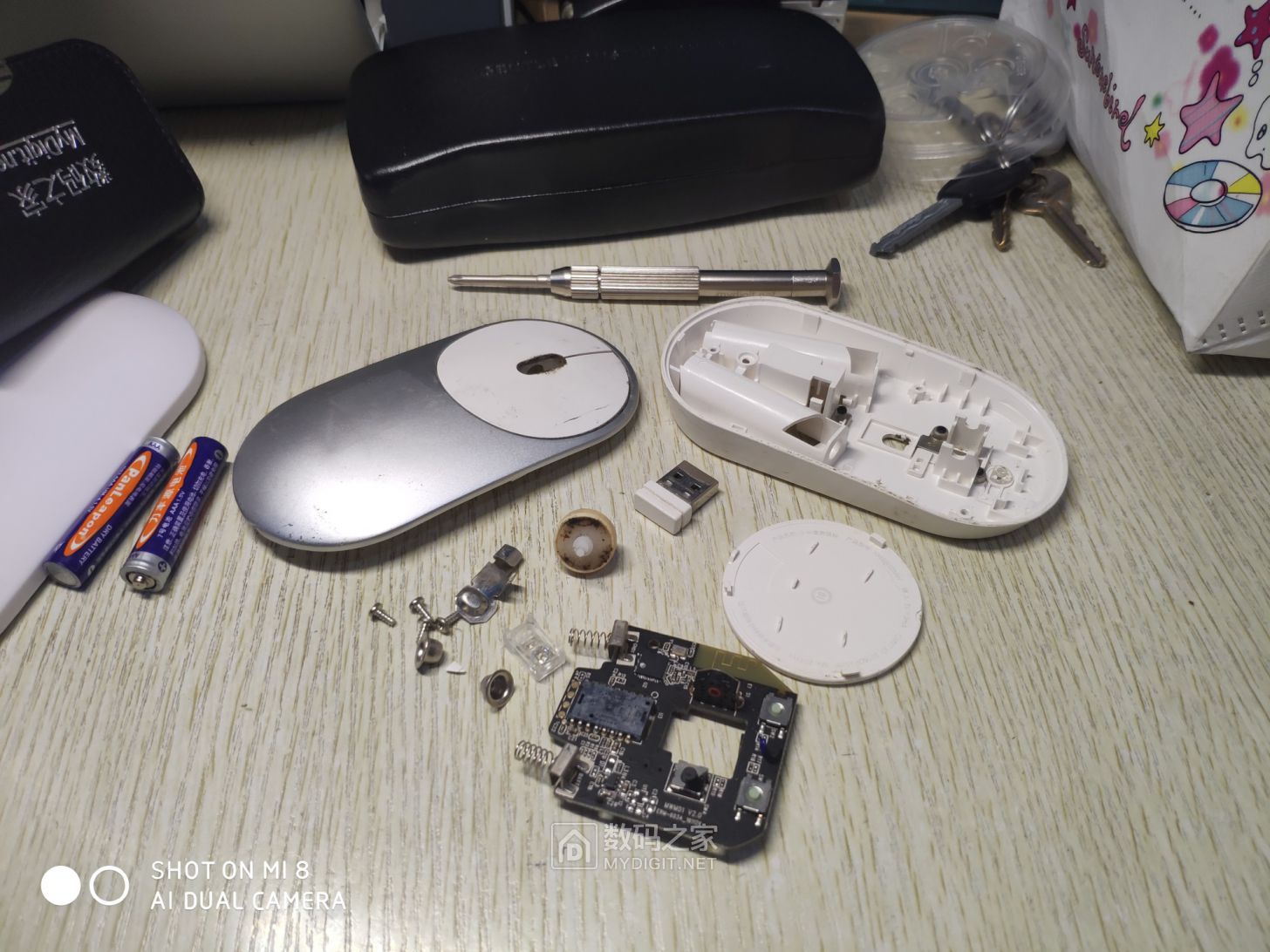

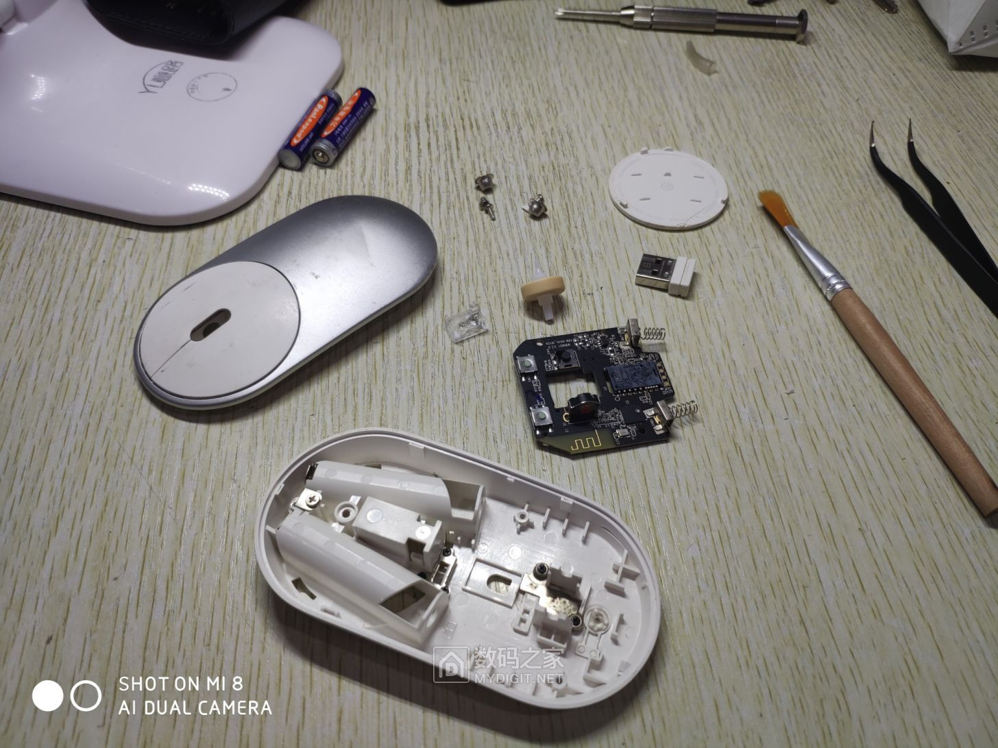

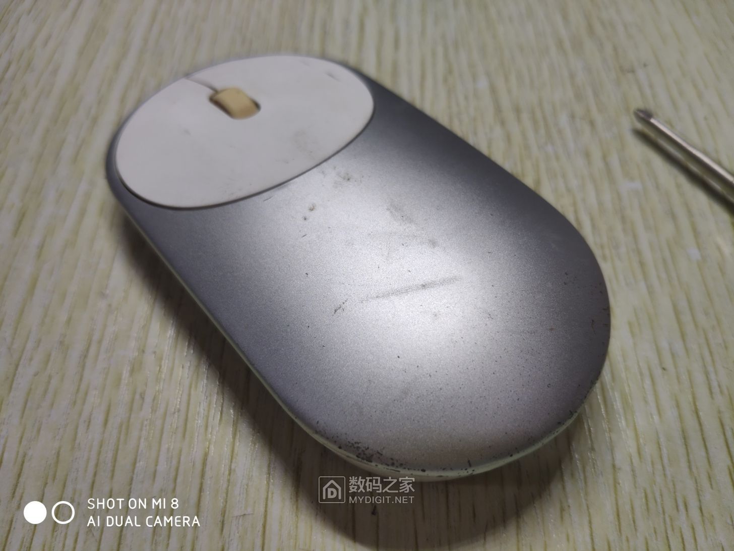

经过完整的分解,清理,用手消液擦拭干净,晾干
后面电池盖处进行矫正处理
再开盖就容易多了
晾干后组装
透镜及电源开关放置
透镜要卡主才能装好
安装滚轮
装好后测试,通电即亮灯,绿色模式是2.4G,蓝色是蓝牙模式
经测试,好使。。只是太薄了,手感不好
组装完毕。。丢抽屉吃灰。。。
