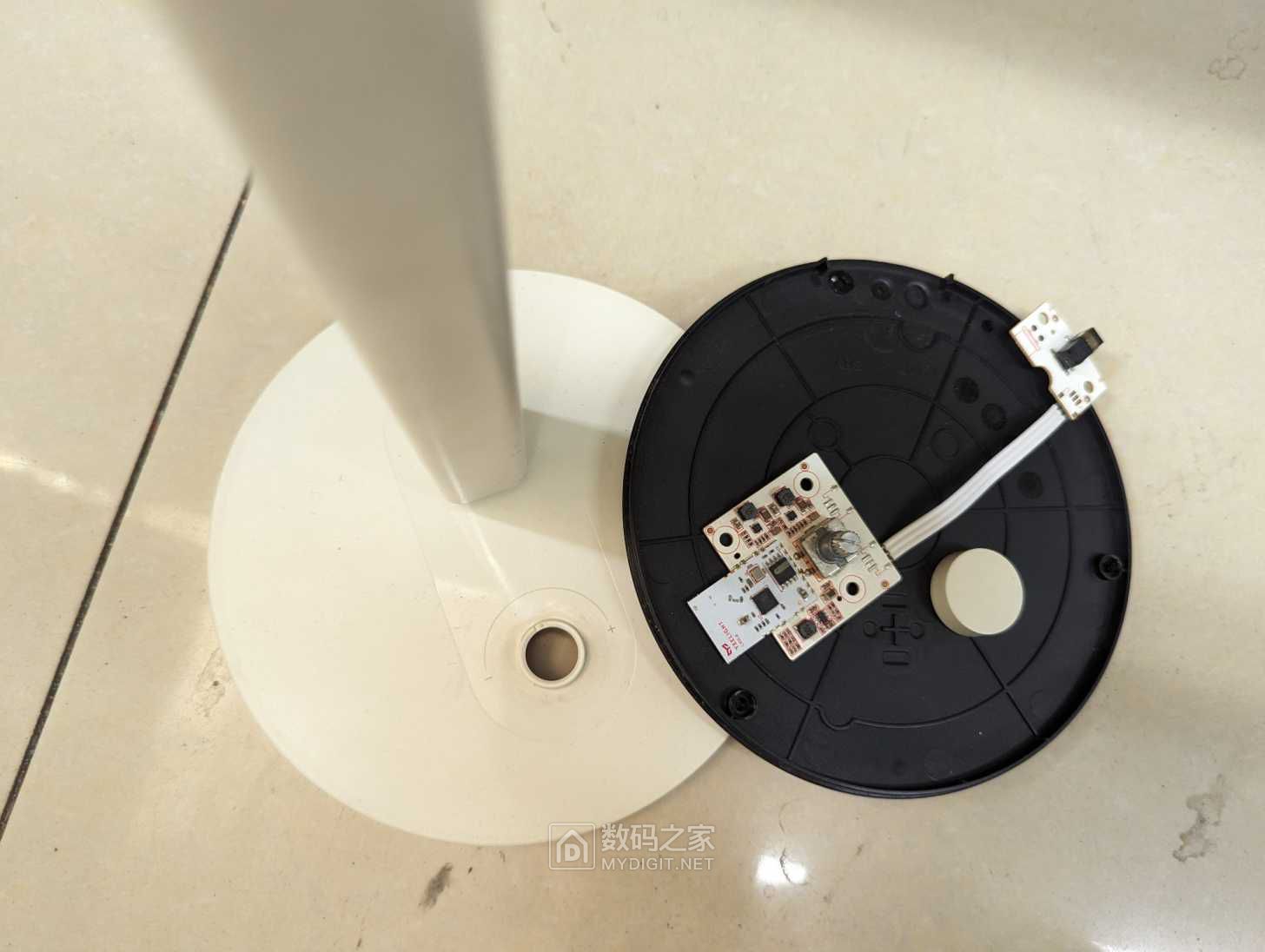

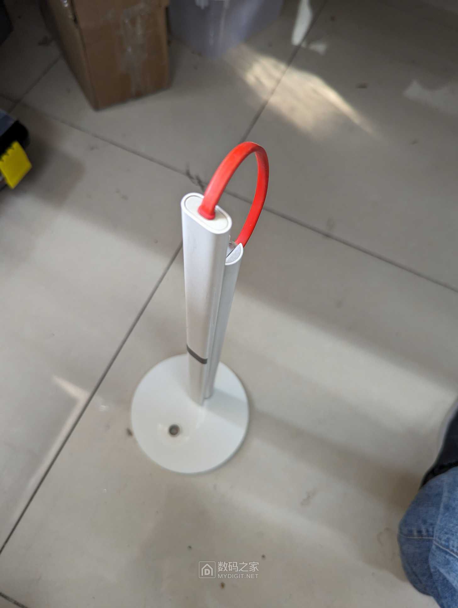

小米台灯一代
突然不亮了
拆一下

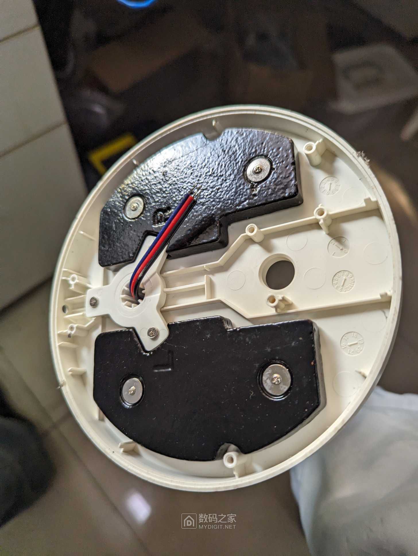

底盘垫子底下三个螺丝 拧下就拆开了 没有卡扣
底部两个配重铁块

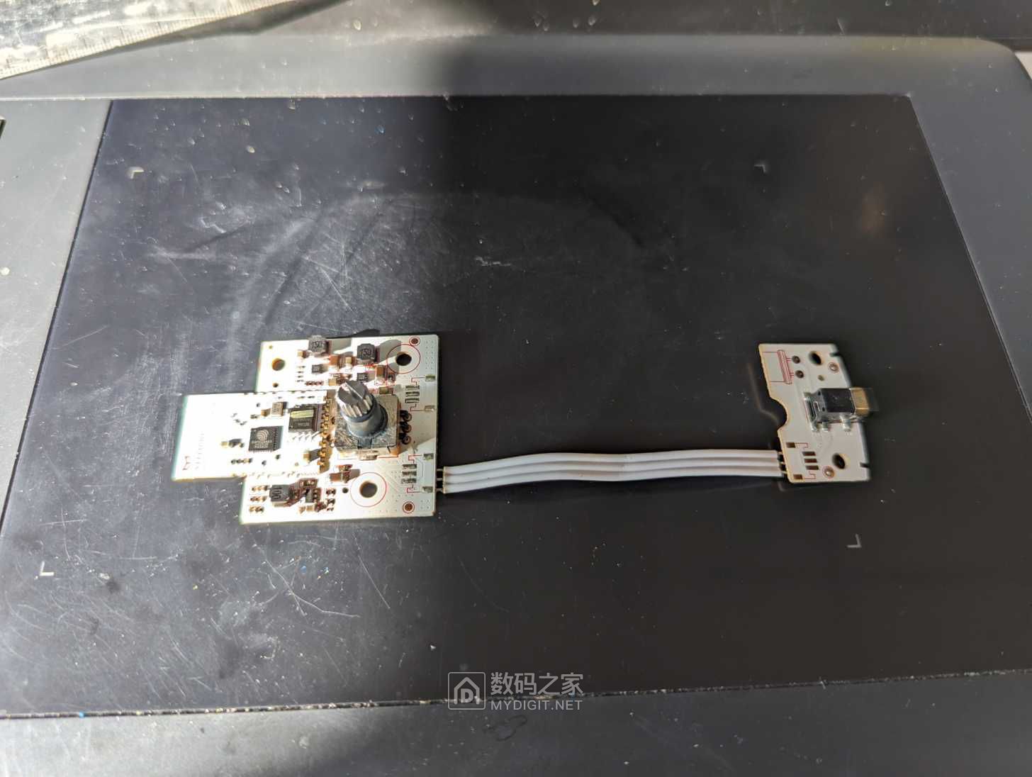

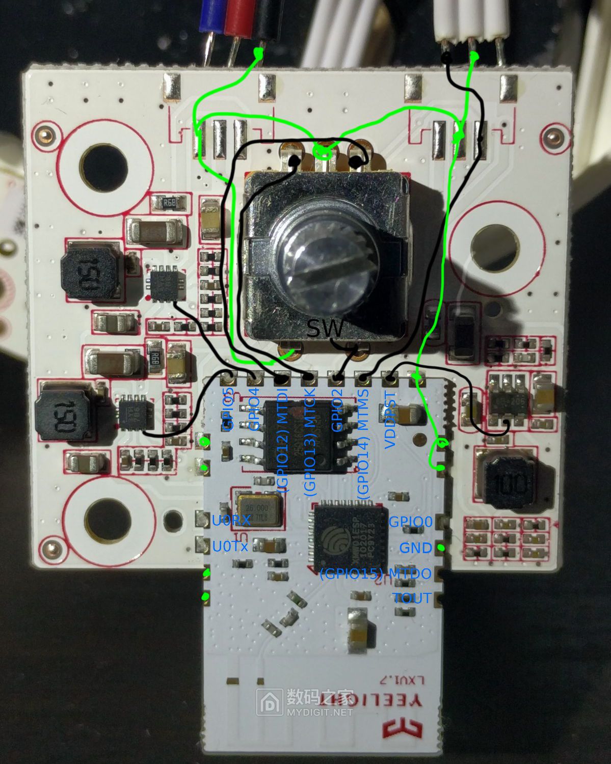

左边是主板 包括旋钮解码器 物联网模块 降压电路 升压电路
右边是dc接口 40 1.7的小插头
还有reset按钮。通电按5秒重置,据说有rom备份 可以随时恢复。
测试了一下12v 3.3v都有
输出到led只有2v,正常要20v
据说是因为flash存储芯片的数据乱了 需要重新刷一下
顺便在拆版求一下那位能分享一下 谢谢。有家园币感谢
更新一个电路图
