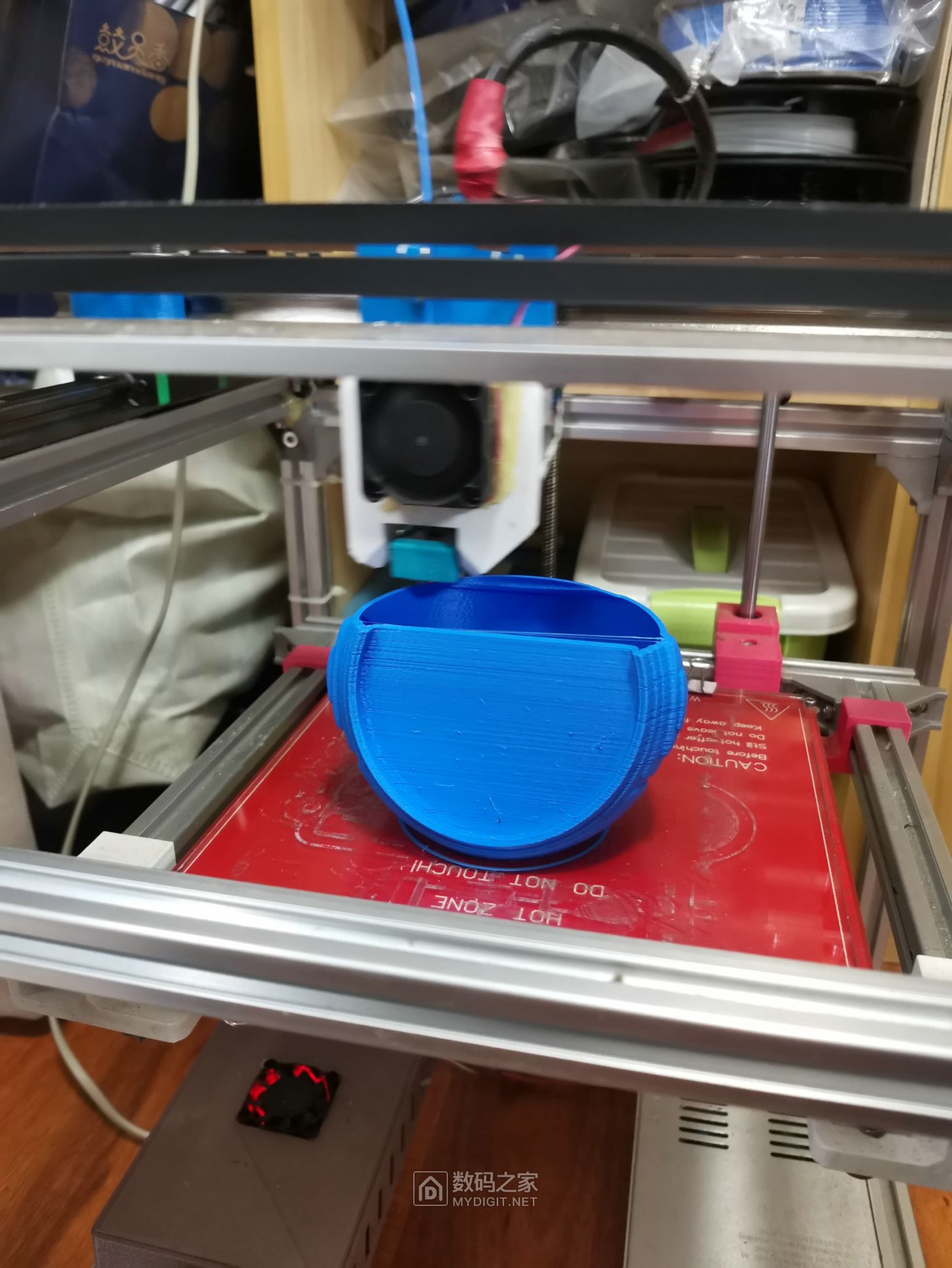

用于洗澡时放卫生间听歌用,内部用环氧彩砂涂抹加强硬度,功放板用的2.1声道,低音喇叭用的垃圾喇叭,虽然效果还是可以但是声音100%时有破音,两个左右声道用的1.25寸喇叭,12.6V电池供电,满意之作。

用多大的喷头啊  这层纹有点严重啊   既然要喷漆了  用抛光液刷下啊

头部用补土弄了一下,太麻烦了,就磨了一半就就放弃了。
丙酮蒸发完了,用补土打磨又太麻烦了,索性直接喷黑色了。

这个小电池能听多久?说一下声音来源是啥呢?是3.5插孔输入吗?
