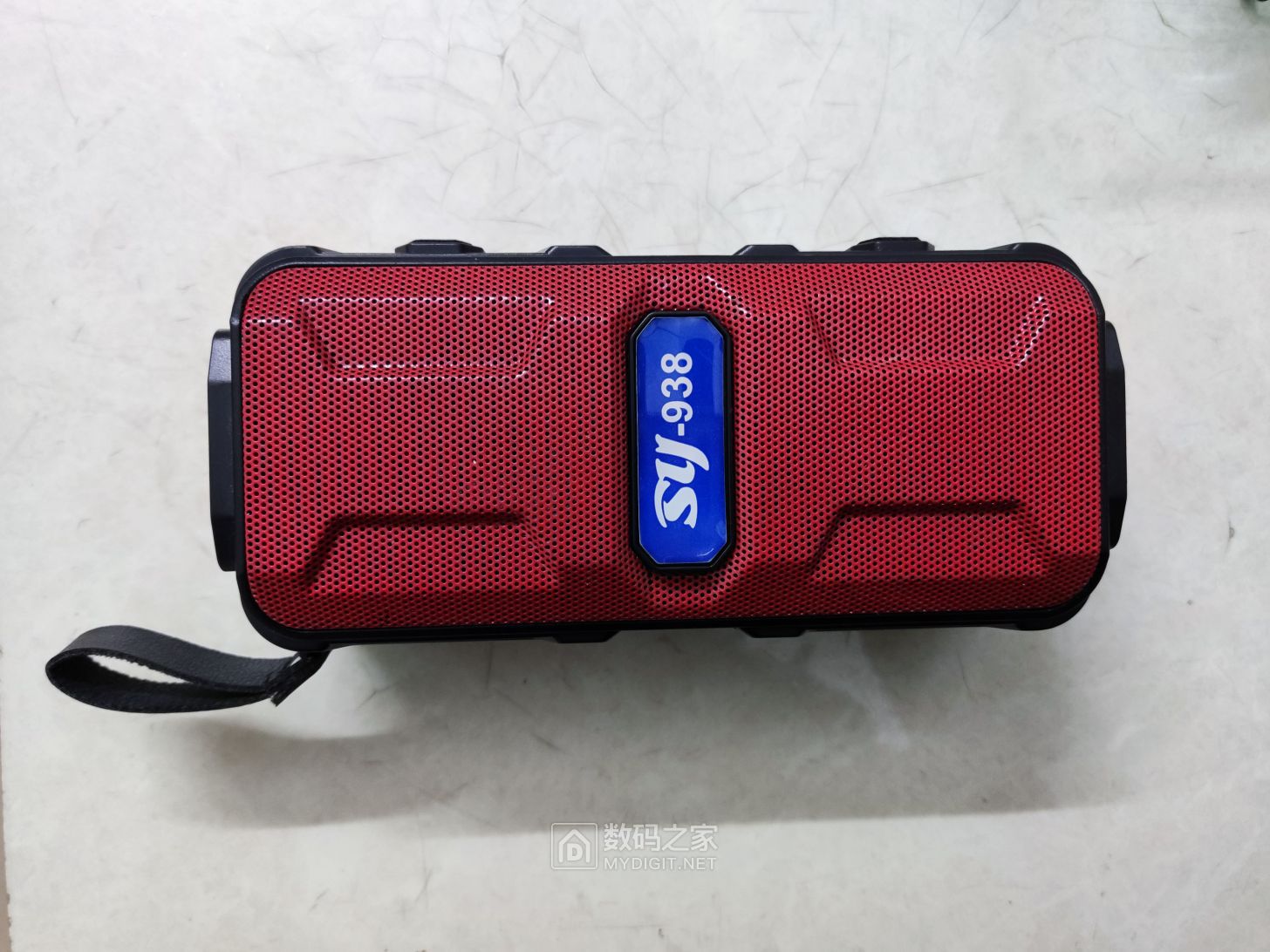

去丢垃圾路过废品大叔三轮车看到的,果断用手上的快递盒垃圾“换”回了两个播放器,这是其中一个,另外一个也修好了,不过没拍,这个功能比较多,就拍了几张。
参数:
型号:SY-938
音频输入:蓝牙V5.1+通话+U盘+TF卡+AUX
功能:太阳能自动充电 LED照明灯
喇叭功率: 5W
蓝牙规格: 5.1
工作时间:2-4小时左右
无线接收范围:10米
电池容量:1200mAh内置双保护电池
包装信息:单机 数据线
产品尺寸:170*79*62 MM
彩盒尺寸:185*65*86MM
产品净重 :0.321KG

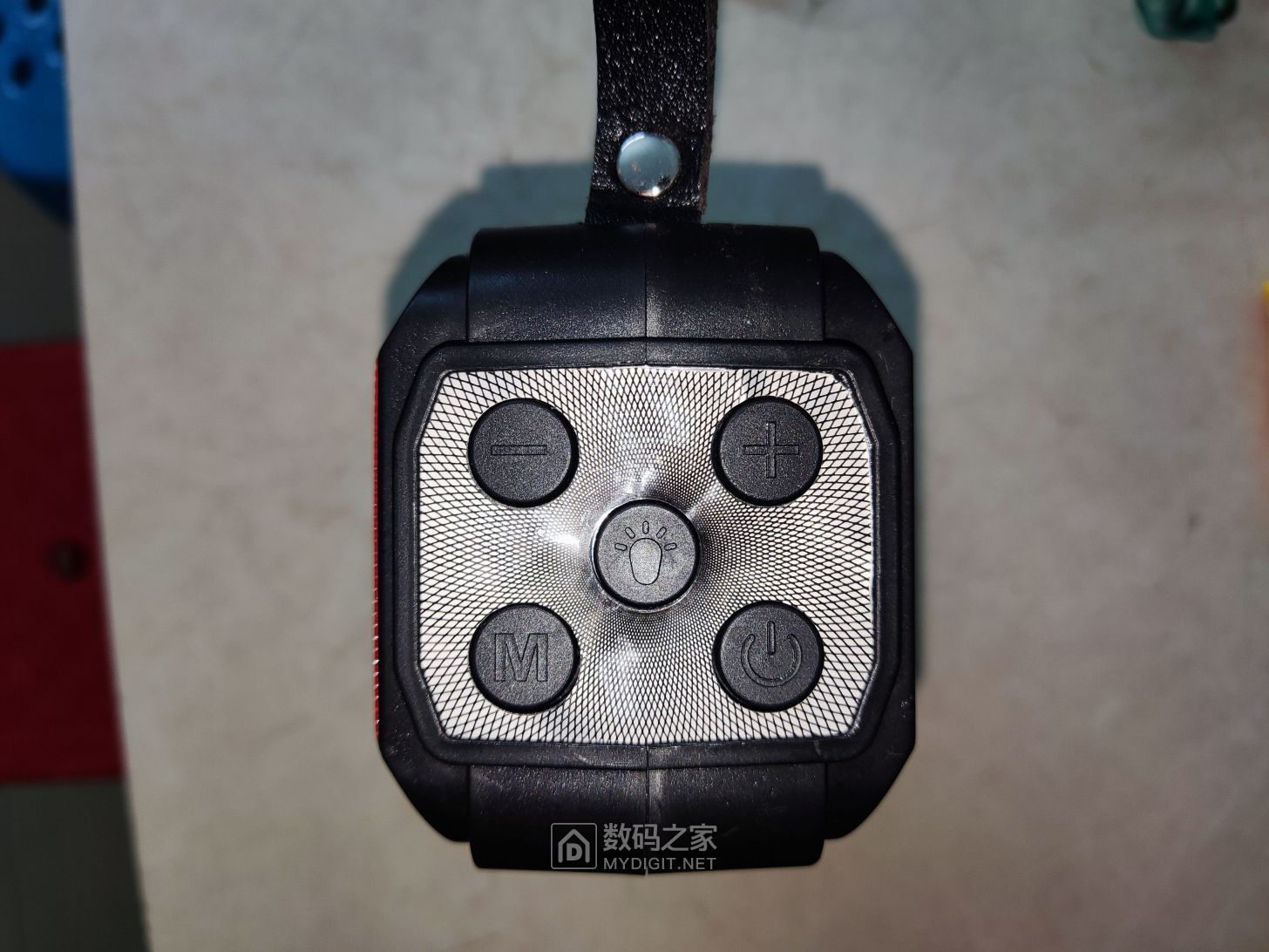

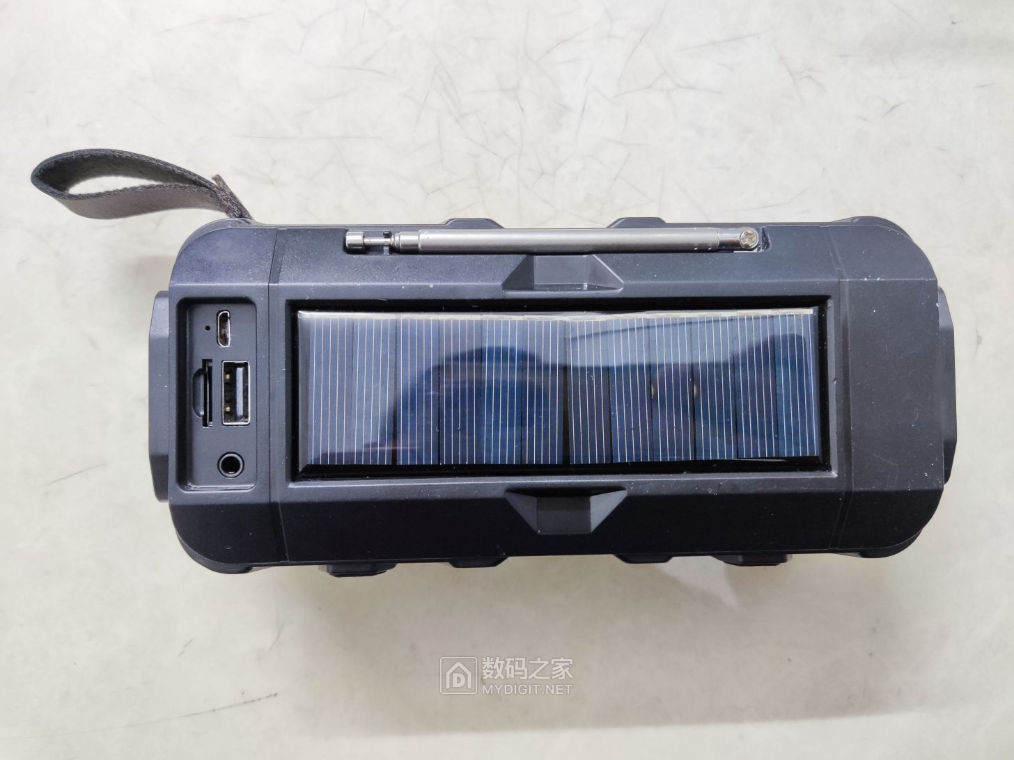

外观照片

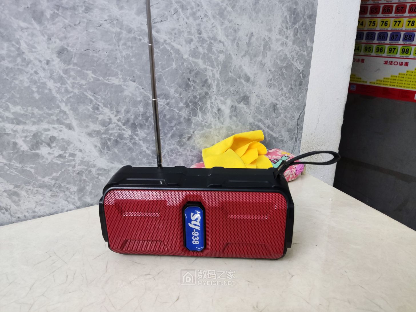

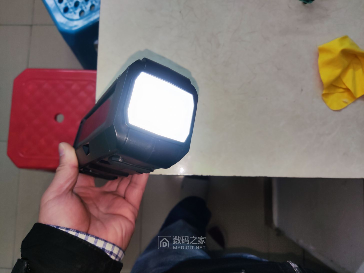

修好使用中的照片

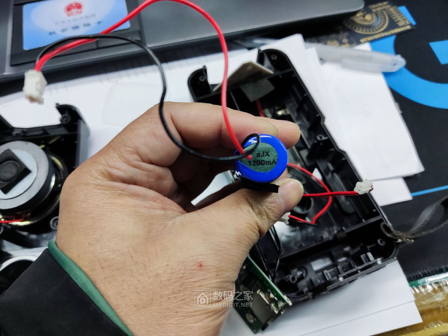

故障描述:充不进电,不开机

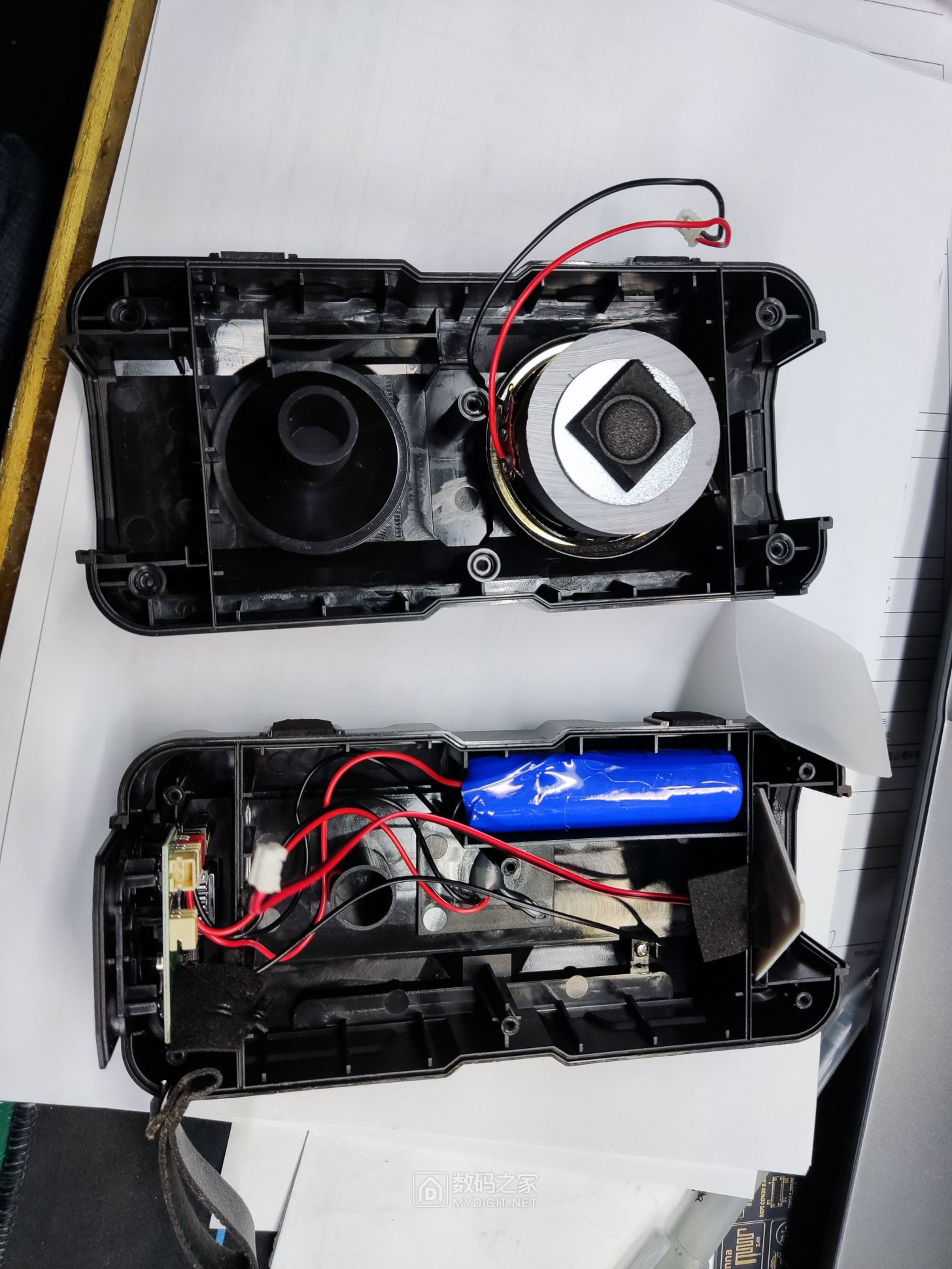

观察一圈,外面没有螺丝,最可能是在铁网罩下面,拆掉网罩,6个螺丝果然在里面,拆开,有一个蓝色的18650电池

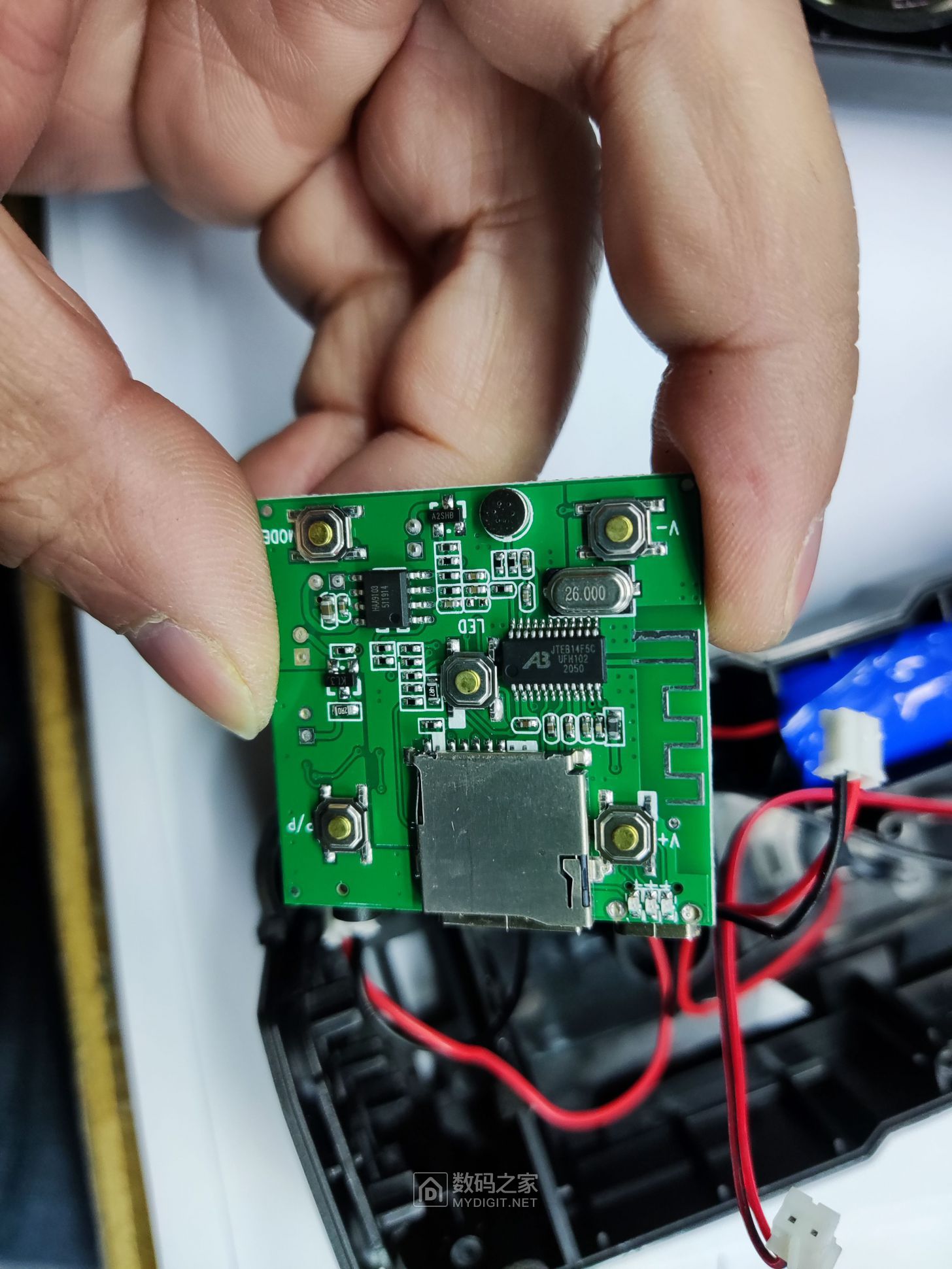

取出主板,喇叭,电源等线都是通过连接器接插的,属于山寨中的顶级做工了,
一个主芯片,负责所有功能 中科蓝讯的,和杰理一个德行,不公开芯片规格书的,

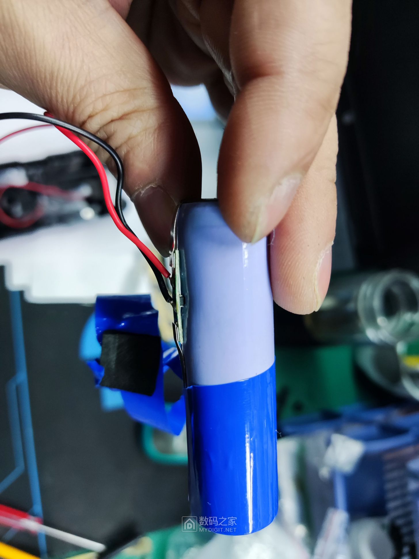

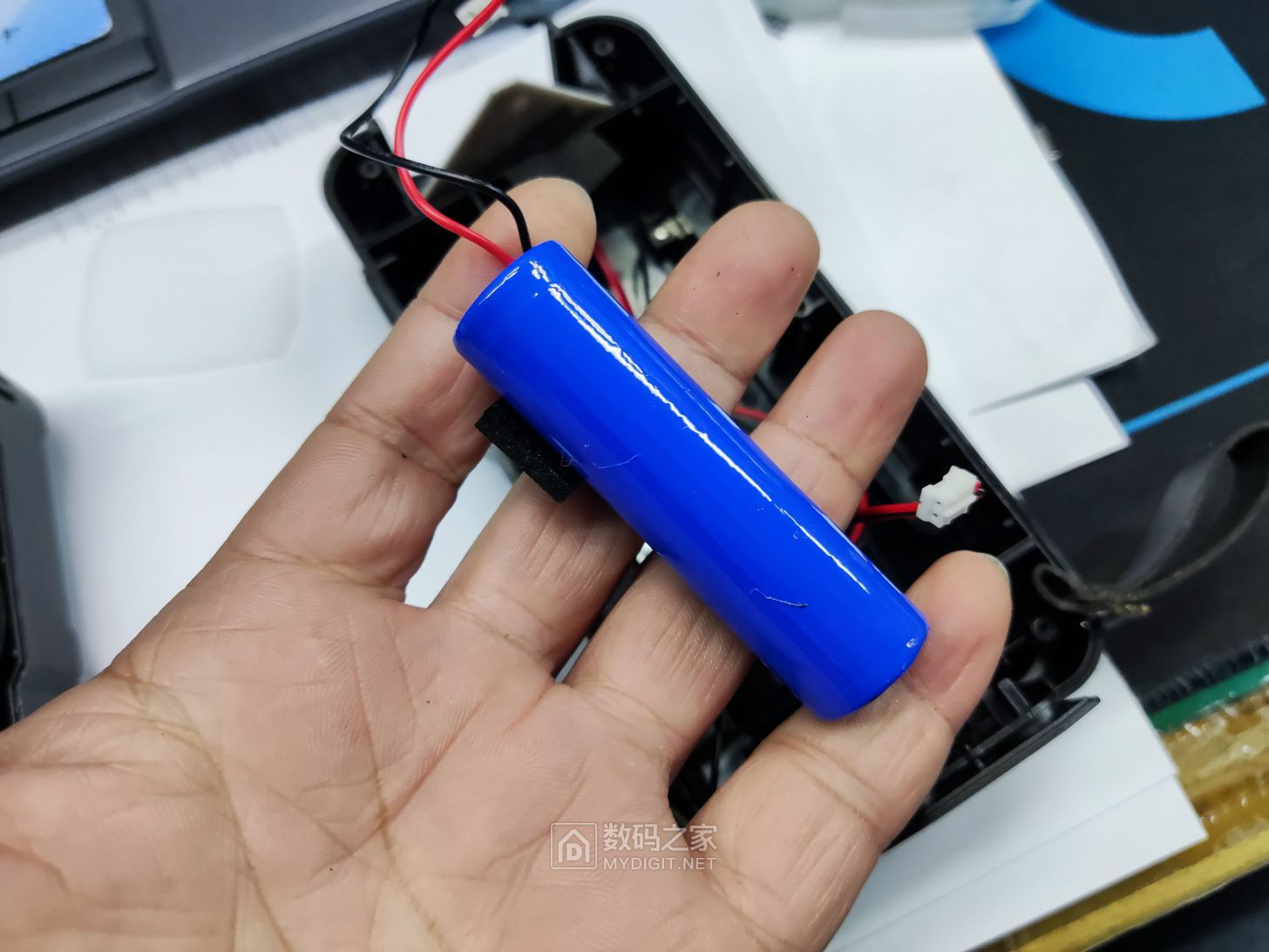

18650电池写着1200mah,反正我是不信的,直接换掉,找了个收钱音响里拆的2000mah
这是拆下来的电池,分量还行,总感觉哪里怪怪的
还有保护板,但保护板下面是凹的
用刀扎下,冒水了 原来是软包18650
