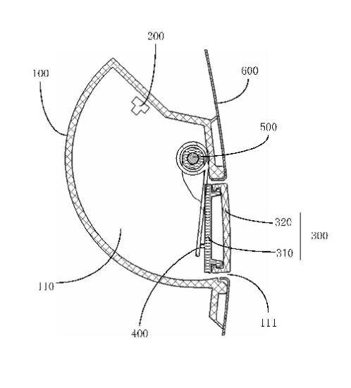

小米汽车科技有限公司一项“隐藏式车门把手、车门及车辆”的专利近日获得授权。
专利文件称,在汽车上,所有的侧门开启都需要用到门把手,通过拉门把手可以将车门拉开。手柄分为外凸式、半隐藏式、隐藏式门把手,其中隐藏式门把手可以降低整车风阻。
相关技术中。隐藏式内收门把手为了容纳手柄的内收需要设置一个空间,在手柄内收后设置了另外一个与手柄内收包络完全独立的空间,该空间内设置了打开车门的相关结构,人手处在该空间内操作对应的机构可实现将车门打开,即该隐藏内收门把手方案需设置两个独立的空间,且该设计方案必须做成电动方案来驱动手柄内收,使得整体结构复杂、成本高、重量较大。
专利摘要显示,该专利的隐藏式车门把手无需电驱动组件,能够实现手柄组件的隐藏位置的自动复位,结构简单,在减轻重量的同时还能够降低成本,且操作更便捷。
