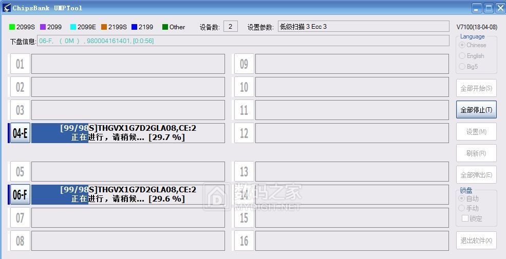

 楼主| 发表于 2019-6-6 15:02:39 | 显示全部楼层
就是这样的设置
好像1小时多了,才30%

 楼主| 发表于 2019-6-6 16:15:44 | 显示全部楼层
可以啊,大树那边说的明明白白,而且可以扩容到2t
明确支持我这款,但是可惜了,不能叠焊,否则32g就爽歪歪了
现在都好几个小时了,然后43%
估计今晚不用关机了。。。

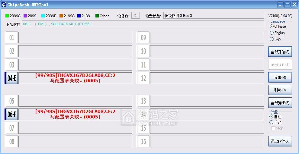

 楼主| 发表于 2019-6-6 21:13:41 | 显示全部楼层
最坑的在这呢
好几个小时了,给我显示这个
早干嘛去了:mad:
发表于 2019-6-7 01:07:03 | 显示全部楼层
换版本吧 找个老点的版本试试
发表于 2019-6-7 08:50:08 来自手机浏览器 | 显示全部楼层
西林迷 发表于 2019-6-6 21:13
最坑的在这呢
好几个小时了,给我显示这个
早干嘛去了
试试就知道了,现实给你一棒槌,不是别人说支持就支持

发表于 2019-7-30 16:32:46 | 显示全部楼层
3267AE吧,不过正常的E2 NAND芯邦和安国开过就不能用了的
