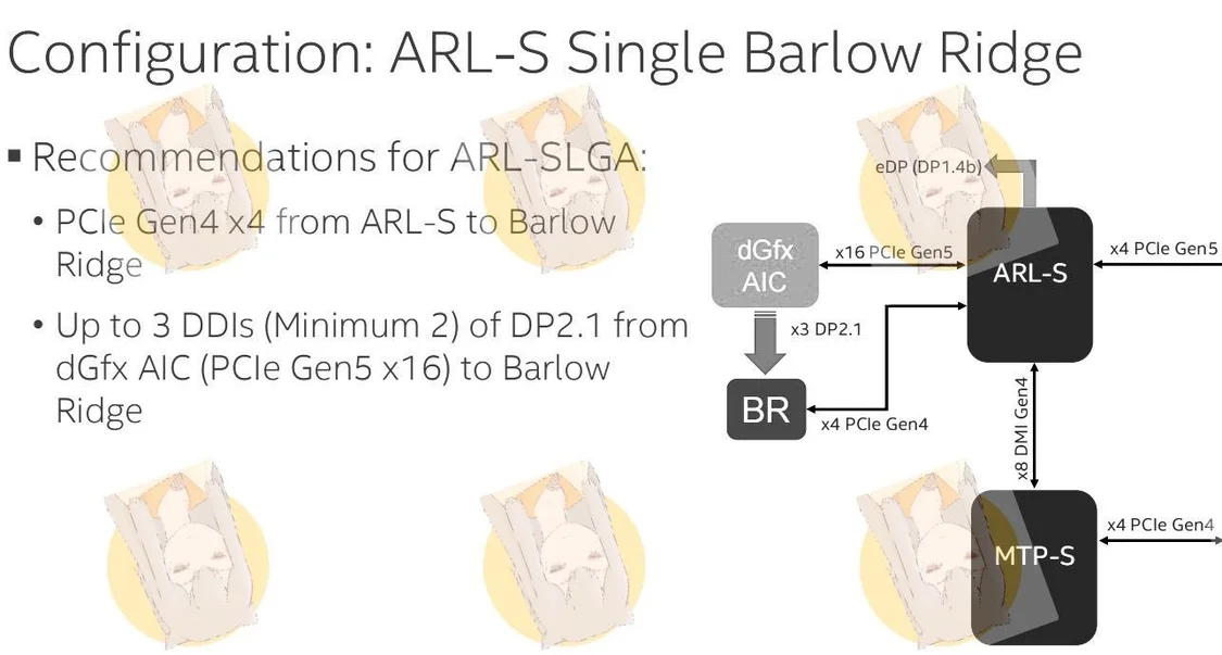

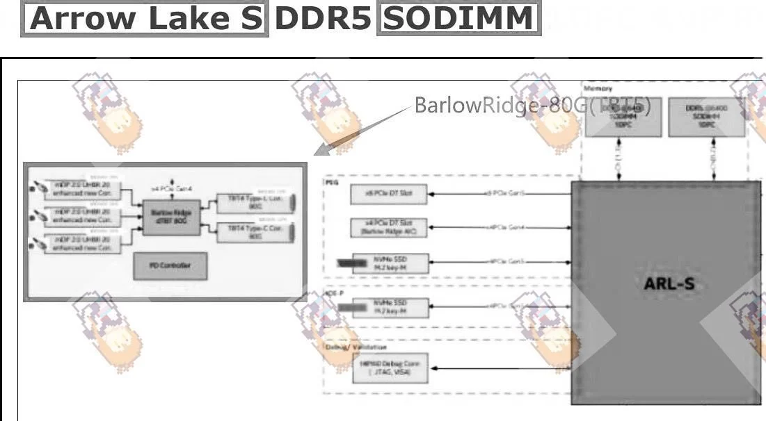

IT之家 1 月 23 日消息,@结城安穗-YuuKi_AnS 放出的英特尔 PPT 显示,英特尔已经为下一代 CPU 平台 I / O 支持做好准备,年底发布的 Arrow Lake 桌面处理器将支持代号为“Barlow Ridge”的雷电 5 控制器。
英特尔 Arrow Lake-S 桌面处理器将提供 PCIe Gen5 硬件支持,并且无需在独显 PCIe 和 M.2 PCIe 之间分割通道。

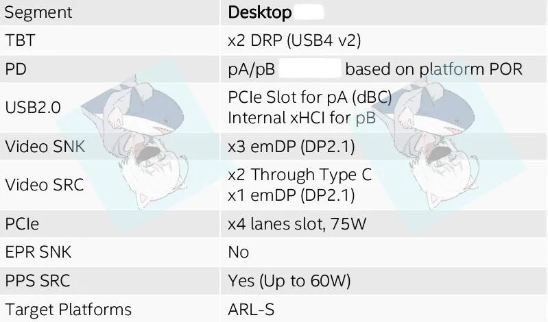

此外,新一代 CPU 将提供 20 个 PCIe Gen5 通道(IT之家注:GPU 为 x16,M.2 为 x4)以及部分 PCIe Gen4 通道,其中就有 x4 用于下一代 Barlow Ridge 雷电 5 控制器。

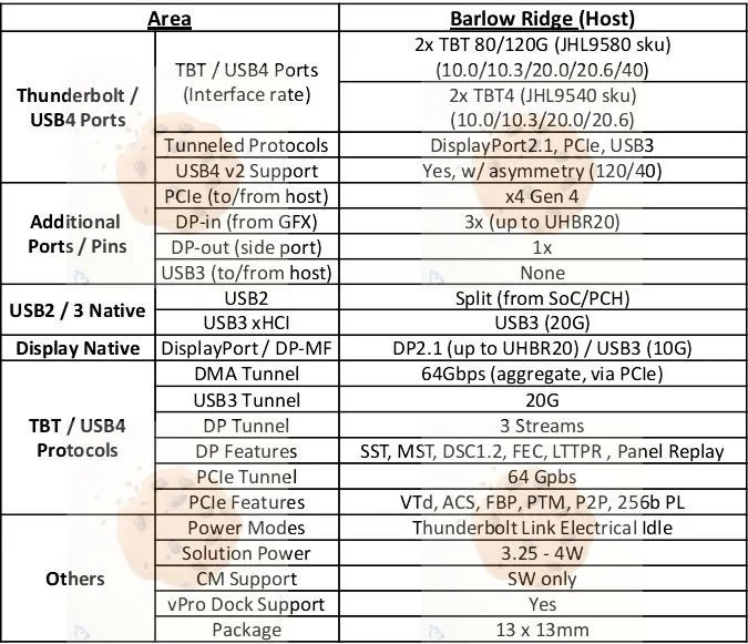

数据显示,英特尔 Barlow Ridge 控制器可以提供两个 Type-C 接口,能够提供 80 GB/s 的双向带宽和 120 Gbps 的视频信号带宽。
这款控制器基于 USB4 V2、DisplayPort 2.1 和 PCI Express Gen 4 等行业标准开发,与以前的版本完全兼容,额定功率仅 3.25-4W。
