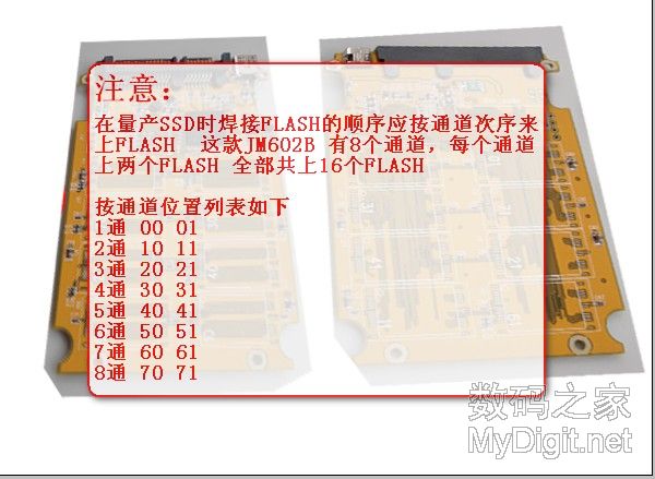

在下没玩过SSD主控板,闲的没事,搞了个16贴JMF602主控板,手头有8片8G闪存芯片,但不会往这主控板上装,有俩疑问:1、8个闪存颗粒需要安装在16贴上的那几个位置?2、是全焊接完毕后,统一用开卡软件搞,还是需要逐步来?谢谢,各位大神赐教。

别浪费F 了,不带缓存,速度慢,真想要,花30块去海鲜市场收一个。。如果F的容量小吧不值得折腾,如果F的容量大吧,真的是潘金莲让武大郎骑了。

602你折腾啥子劲,你要是练手那就去老站翻翻帖子全当消磨时间了
发表于 2024-1-24 10:19:08 | 显示全部楼层
直接BGA吧
带脚的不好整,容易连锡短路,我曾经连锡短路0.4A,贴反了,2A大电流,竟然没事

一个个焊接,别一次焊完,要不然哪个不行都查不到
发表于 2024-1-24 12:46:59 来自手机浏览器 | 显示全部楼层
看到同款手机说两句,8贴全贴主控面,焊接技术过关的话全贴上开卡,不过预习功课要做,这个支持的TSOP都比较老了,新制程的肯定不支持。性能呢比较拉胯,当移动硬盘凑合用。SATA口边上补上USB口就行。
