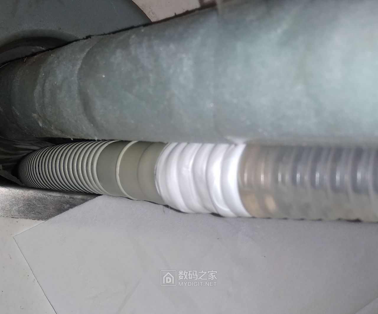

不制冷。外机没动静。这是去年入秋时的情况。今年入夏,试开机,居然能制冷约半小时。但是出风口温度偏高,有19度。观察外机风扇,不转。看来是因为气温尚低,所以压缩机能工作一阵,但稍后就过载保护了。
去年备了一个30UF启动电容,看来暂时用不上。要的是风扇启动电容。
但就像我抱怨过的马桶坑距一样,总是很难查证,必须拆掉才知道,耽误工夫。搜遍各种资料,都无果,而外机位置很高很难爬,外壳螺丝生锈,后边和侧面都不太好柠。
颤颤巍巍地拆完,一看是2.5UF。某宝第二天到货,再爬一次。ok了,室温30度时出风口5-8度。
但是空调长远未开工,里边的出水口堵了,当天晚上把下边的电视,机顶盒之类的滴了个透。尤其电视,现在不敢开,还在自然干中。外管风化,一碰就碎,只好把室内部分管子剪断,嘴吹+吸。
记得拿个盆接着。内机里边水不少,又黑又脏。吸的力度也只能意会,太小堵的东西出不来,太用力呛你一管子。恶心啊。。。
然后换外管。照理说,最可靠的方法是把内机摘下来,胶带全揭开,从出水口接。但图省事儿的只能这样两截对接了。里边的是旧管子,因在室内,所以韧性尚可。但新旧管子口径相等,硬塞几乎都要漏水。
我是在旧管子皮上剪一个1cm长的V字缺口,这样前端就能卷起来以缩小口径,然后缠生料带15圈左右,插进新管子就OK了。
