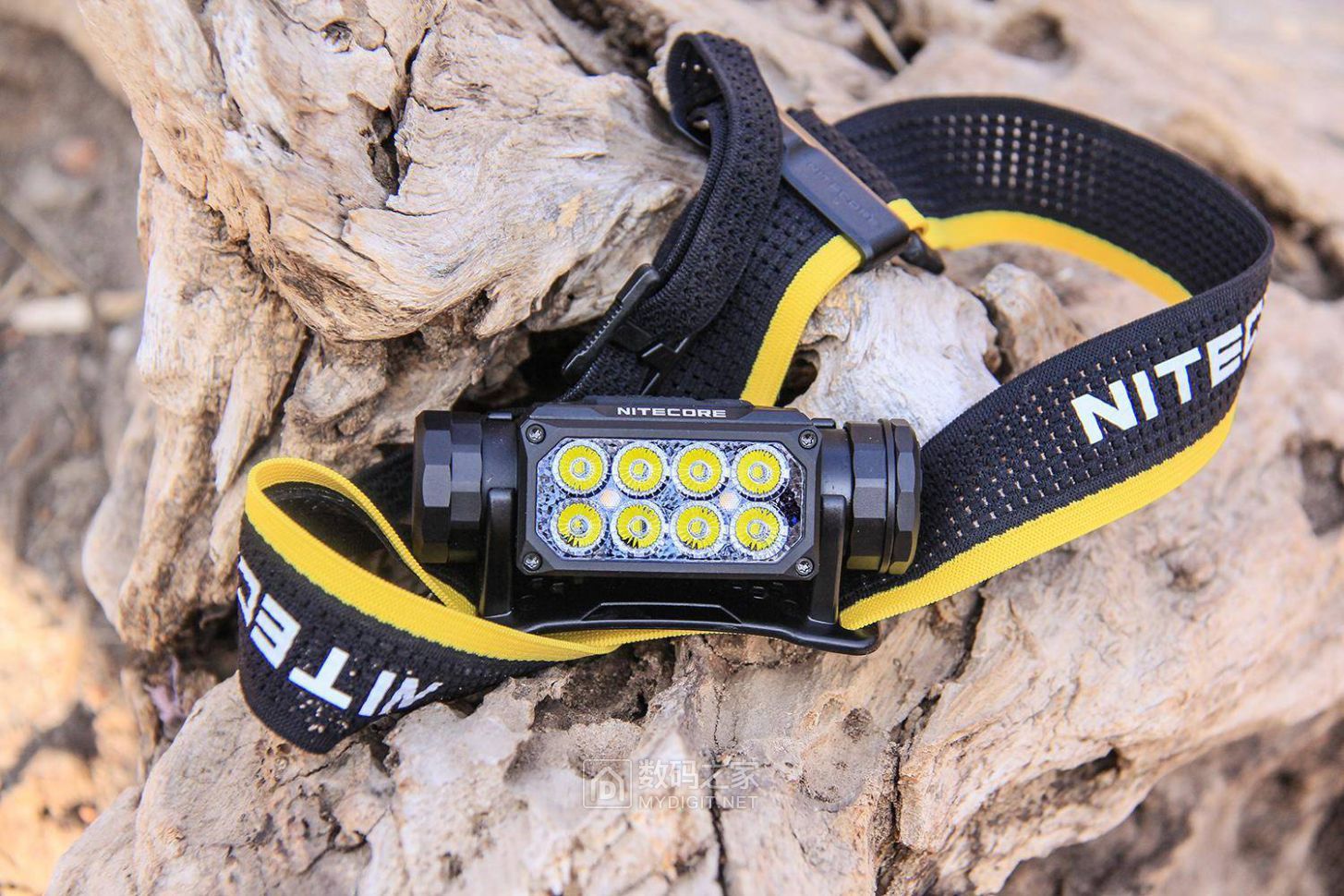

HC65 UHE头灯给人最直观的感受就是,8颗灯珠带来的震撼,绝对超越此前所有的头灯,还没开灯就能想象出那夺目的光。
这就是超高光效的UHE——Ultra High Efficiency灯珠,这是NiteLab专门为头灯等高效装备打造的光源,更亮、更省电、更持久,光效提升超过20%。
导光介质也是采用了全新的极视域+矩阵式璀璨光学透镜,达到509mm2的大面积透光,透光效率>94%,比上一代提高了17.5%,在保证中心聚光的同时,兼顾了照明的范围,实现远泛兼顾。
全新灯珠+全新透镜更好地配合,不但亮度提升,也将照明距离大幅提高。正面距离较远才能拍摄出满满8杯黄水,这黄色就是被光杯反射过来的灯珠光线,这是实际出光的光路效果,黄色深浅均匀,显示出较均匀的布光效果。

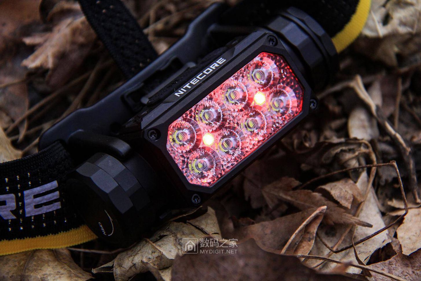

在八颗矩阵式主灯LED形成的两个正方形中心位置,还各有一颗副灯,而且副灯也是高科技产品,具备两种光色,其一是CRI>90%的高显色灯珠,通过一体式透镜的间隙将光线打散,形成纯泛光照明。
另外,这两颗灯珠还具有红光功能,红光在可见光谱中波长最长,具备最高的穿透性、可视性,这也是为什么交通信号灯、刹车灯用红色的原因。
白光副灯的最大光通量为40lm,具有几乎180°向前的照明效果,在近距离使用,能够让人眼迅速调整适应,而且高显色看物体更加真切立体。
高显色就是能够更好地还原物体的本来颜色,也就是在太阳光这种全光谱下的正常颜色表现。从实际使用情况看,HC65 UHE确实能够将冷暖色调比较准确地表现出来,看物体非常自然。
红光能够保护人眼的暗视力,HC65 UHE的红光最低光通量为5lm,非常适合自驾、露营等情况下,在黑暗的环境中查看地图、路书等。而且头灯照明,能够解放双手,非常方便。
HC65 UHE红光最大光通量为15lm,而且还具有闪烁功能。利用红光易被识别的特点,在户外活动中,组队前进、小范围活动,或者遇到危险了求救,开启红灯闪烁特别合适,能持续使用两天左右。

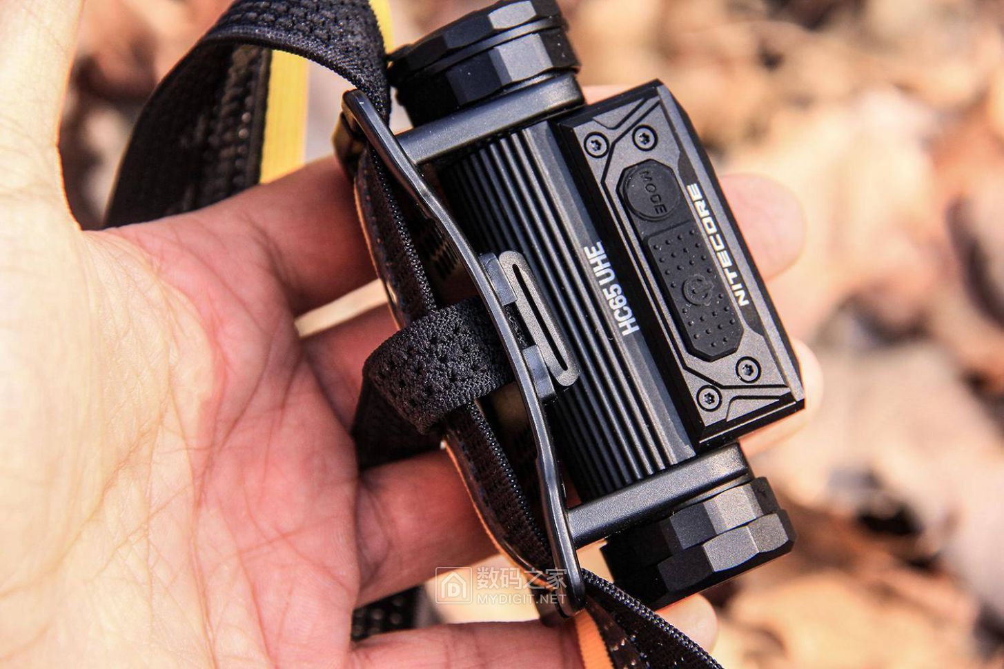

双键触感开关,简单操作好控制
HC65 UHE顶部平台位置,采用了全新的大胶帽按键,分别为长条状的主开关和圆形的副开关,胶帽上有凹凸设计,具备更好的质感和手感。
两个开关不但在外形上有区别,而且也在高度上有区别,均突出于灯顶表面,方便手指按压操作。
两个按键有良好的区分度,开关为电子微动开关,按键大易于触碰按压,键程较短,触发有清晰的手感反馈,操作灵活,可以轻松控制三种光源的各种不同发光形式。
开关凸起,放在背包里还是比较容易误碰开机的。同时按住两个开关并保持2秒左右,就能实现开关的锁定,此时只有白光副灯按一下亮一下,如需解锁只要再次同样操作即可。
长按主开关,实现主灯的开启,默认开机为低亮,通过短按主开关实现档位切换,低亮100lm、中亮400lm、高亮1300lm,亮度区分度较高,再次长按任意开关关机。
开启主灯后,双击开关将进入2000lm的极亮档位,再次短按主开关将返回此前亮度。
开机后,短按副开关,HC65 UHE将切换光源,实现白光主灯、白光副灯、红光副灯的循环。此时短按主开关,将实现本光源下的档位切换,调整也比较灵活。
关机状态下,长按副开关将快速开启红光副灯,双击主开关将开启白光副灯三种光源,而且都是低亮档位。三种光源都能实现一键开启,并且灵活切换,确实比较方便快捷。
在任意模式下,双击副开关,HC65 UHE将进入闪烁模式,短按主开关在SOS—信标闪两种状态间切换,满足更多户外使用需求。

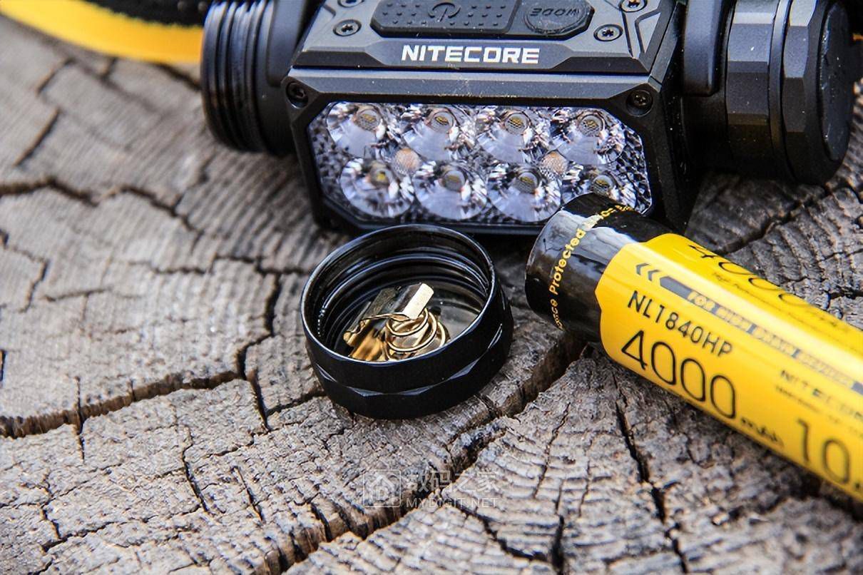

HC65 UHE配置了一枚4000mAh的18650电池,这也是目前最高容量的18650,同时兼具10A的大电流放电能力,极亮档位可以持续使用超过2小时,最低亮可以使用82小时,不再有电量焦虑。
掀开灯体一侧的橡胶防尘盖,可以看到一个通用的TYPE-C充电接口,可以很方便为大容量电池补充电量。
在充电的过程中,也不影响手电正常照明工作,两个半小时左右就能完全充满,平时带一个充电宝,就相当于有了超长的续航时间。
充电口一侧的灯体上还有4颗蓝色电量指示灯,每颗代表25%的电量,关机状态短按任意开关,或者充电过程可以随时显示当前电量,方便估计剩余使用时间。
尾盖负极也使用了全新的导电设计,采用镀金弹片+弹簧的方式,极大减小接触电阻和外电路电阻,保证大电流、大功率供电。
正极采用镀金导电片的物理防反接设计,再加上端面导电,拧紧尾盖可以压紧电池,避免使用时的振动带来断路、跳档等不稳定影响,稍拧松尾盖就能实现彻底断电。
