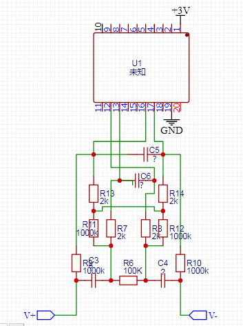

经过对TS457的线路走向进行分析后发现,左边的U2所连的电路主要是按键和屏幕,右边的U1主要是V+/V-和I+/I-部分,也就是测量部分,另一颗8脚芯片是运放,也连的是U1。现在看来,U2应该是单片机没有疑问,问题是U1到底是个啥?有没有可能也是一颗单片机?因为上面有一排6个孔,可能是给烧录预留的,U1和U2都连了过去,如果U1是运放或者ADC,那没必要也连过去的,如果U1也是单片机,那什么原因导致一颗不行要用两颗?难道说这颗单片机里有高精度的ADC?各位坛友你们怎么看?

 楼主| 发表于 2024-3-11 14:02:28 | 显示全部楼层
a0815 发表于 2024-3-11 13:58
还在折腾这玩意............
主要想搞明白它的工作原理,然后自己仿造一个

发表于 2024-3-11 14:30:19 | 显示全部楼层
猪小呆 发表于 2024-3-11 14:17
把你那个数码管版本的也分析分析呗,感觉里面有一颗芯片跟这里的U1长的一模一样,不知道是不是用的同一个 ...
可能是,这个芯片烧写的是最核心的算法,只负责计算结果对外输出阻值,并且片子加了密,防止被逆向破解,需要另一颗芯片读取结果并显示到数码管、显示屏上

发表于 2024-3-11 15:05:15 | 显示全部楼层
两颗都是单片机,这样并不一定会增加成本,程序编写也容易很多,但要是去破解,那成本是能明显增加的。
很多低成本单片机,集成的ADC就1个,复用会降低速度和精度,可能也有这方面考虑,再就是这是电池供电,可能还有低功耗方面的考虑

U2接屏幕和按键那应该就是单片机,U1有没可能就是一个比较运算放大器,然后把结果输出给U2再进行采样然后显示在屏幕。

 楼主| 发表于 2024-3-11 19:45:42 | 显示全部楼层
xiaohui888 发表于 2024-3-11 16:04
U2接屏幕和按键那应该就是单片机,U1有没可能就是一个比较运算放大器,然后把结果输出给U2再进行采样然后显 ...
应该是单片机,最新电路图:
https://www.mydigit.cn/thread-441273-1-1.html
