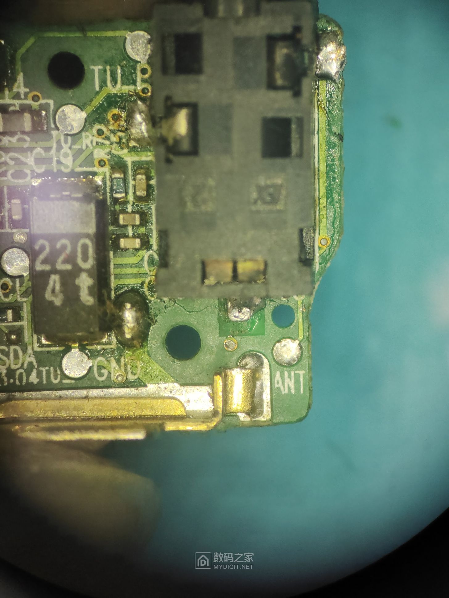

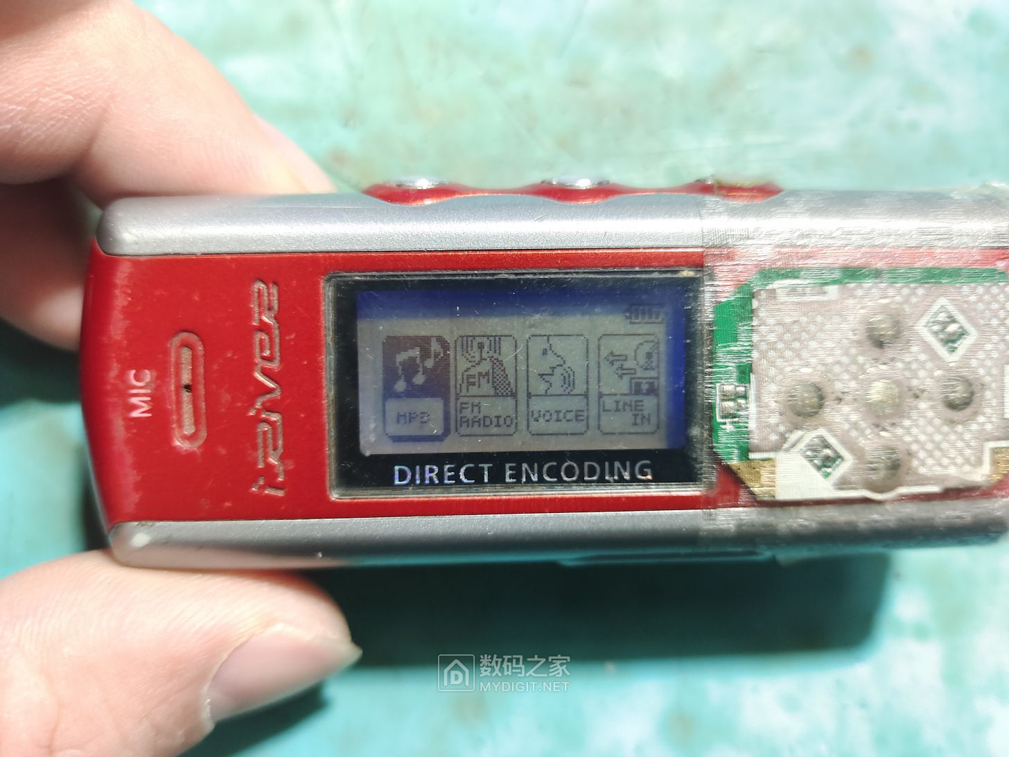

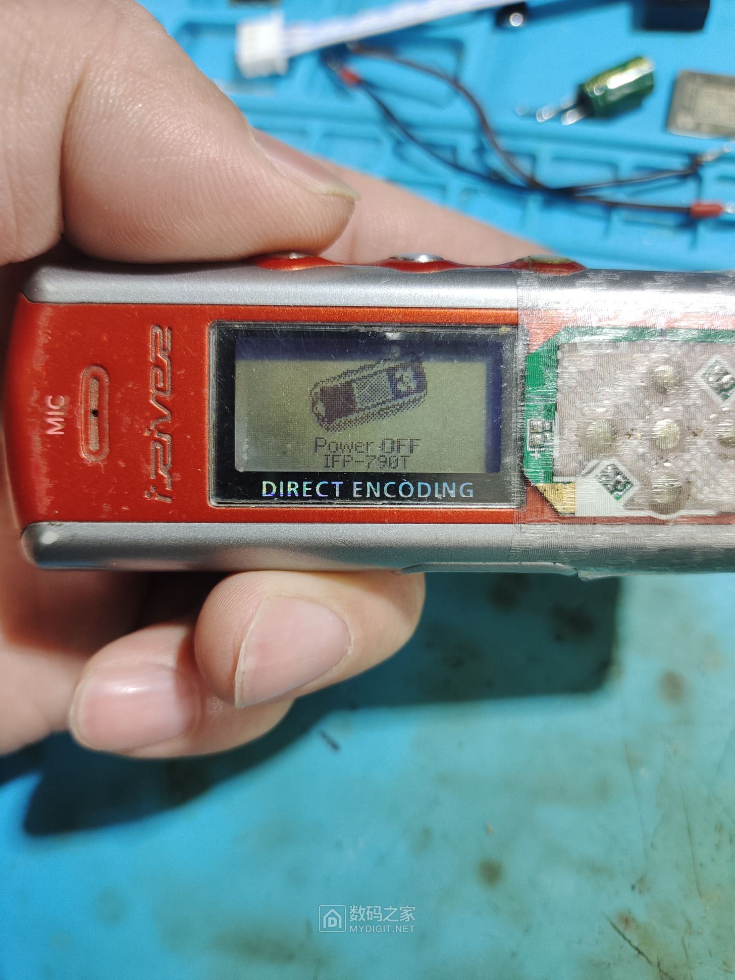

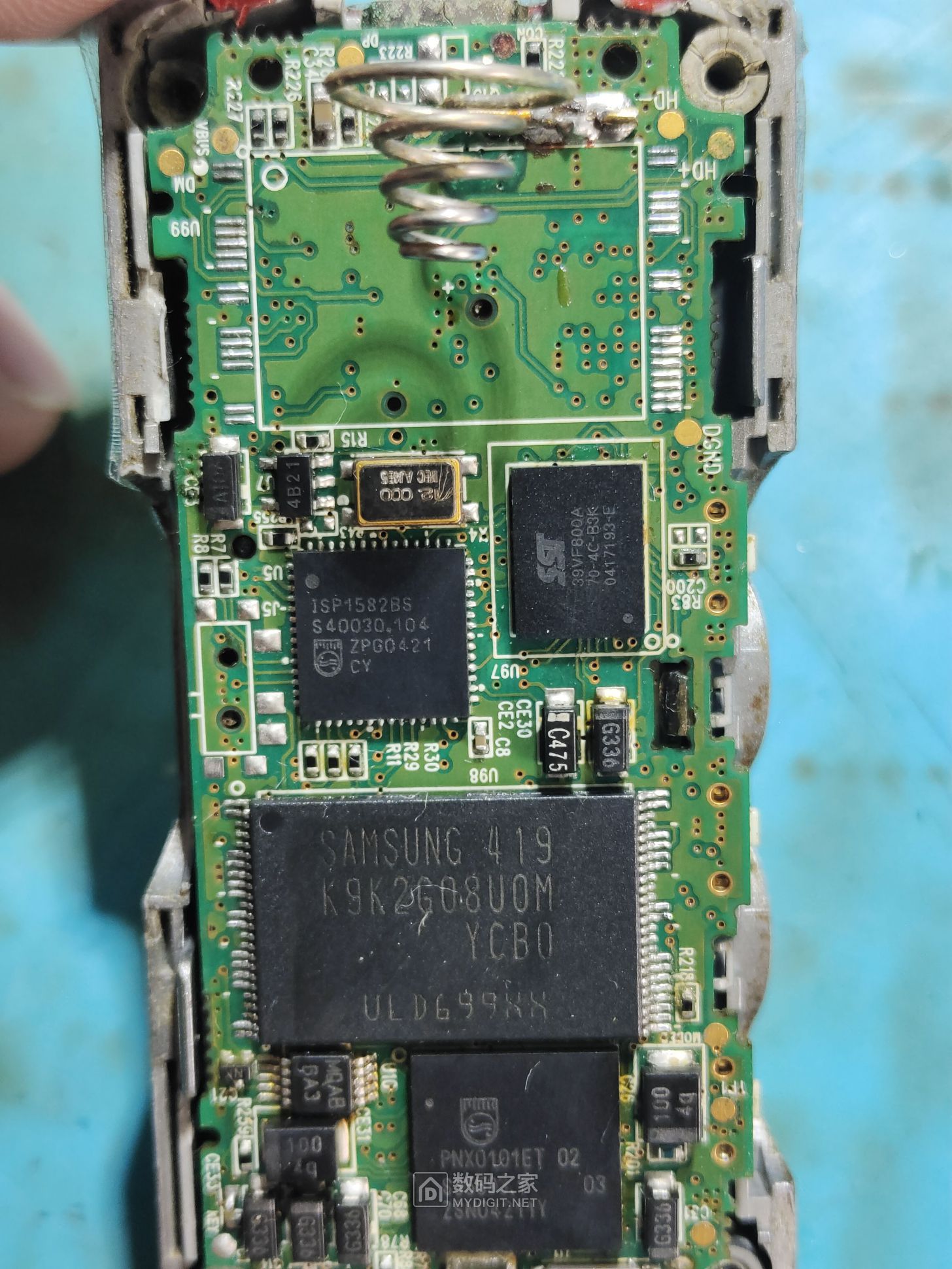

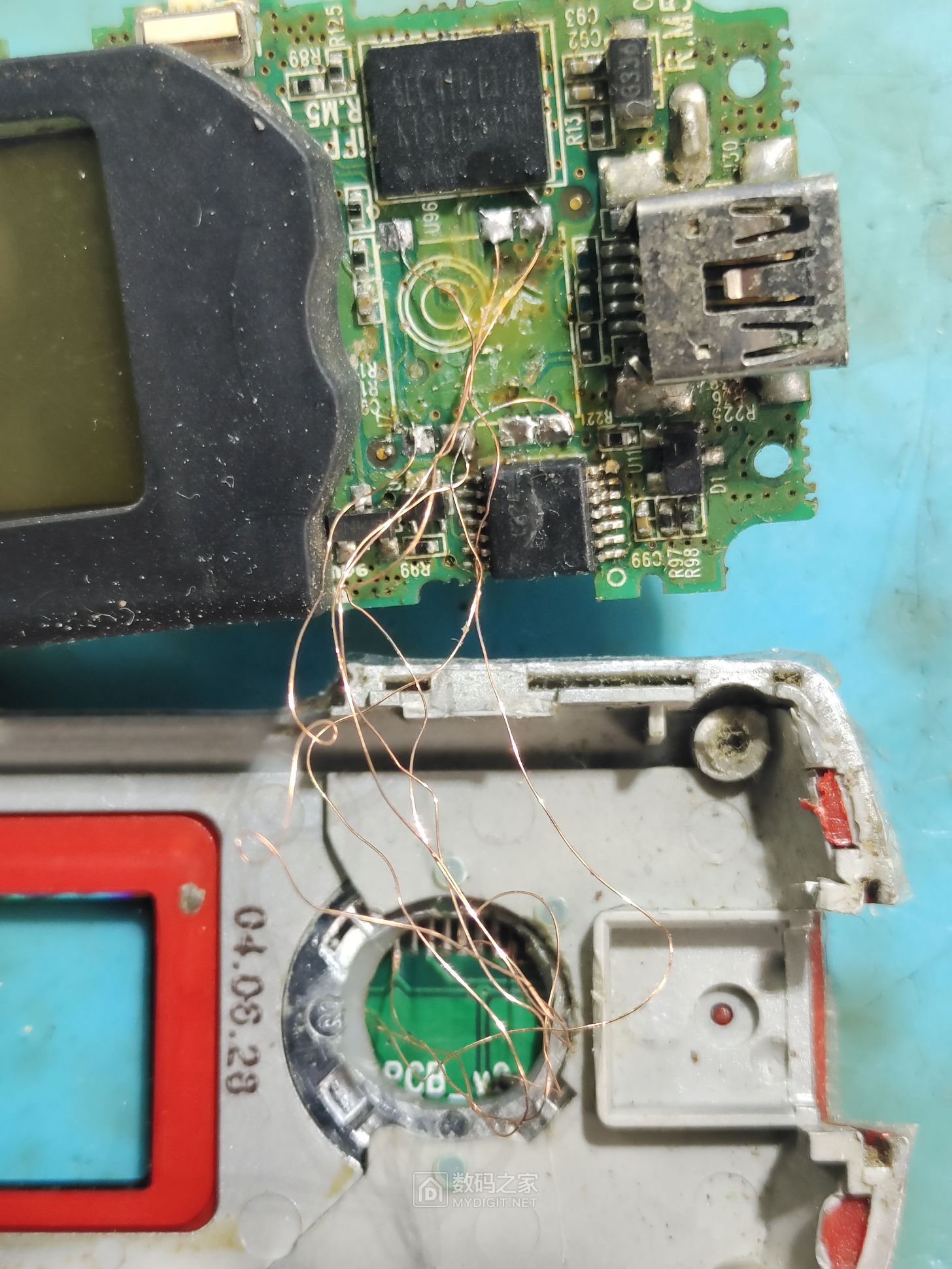

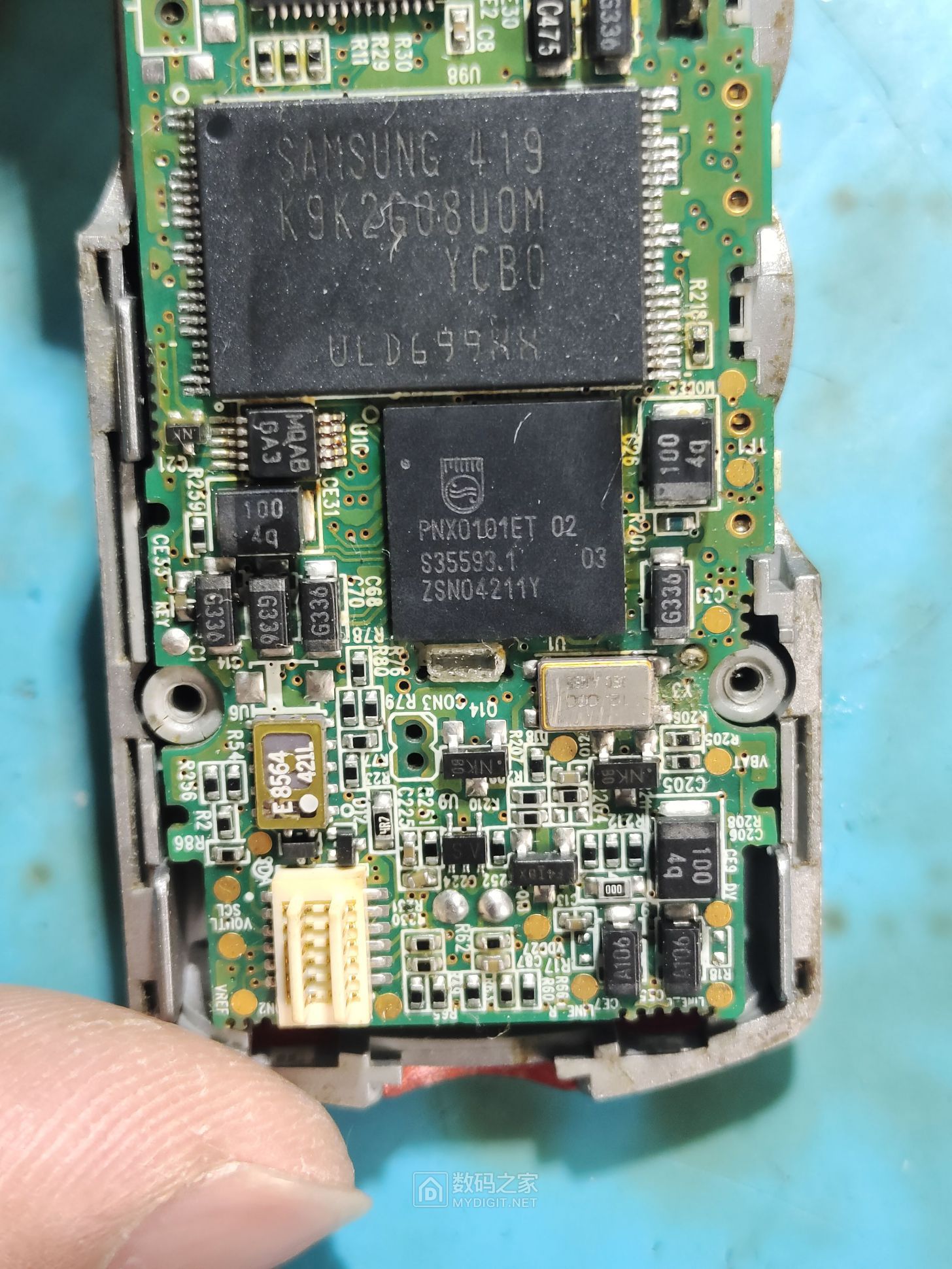

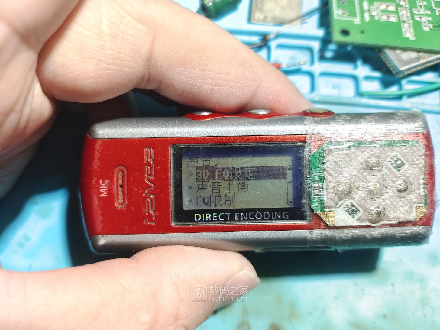

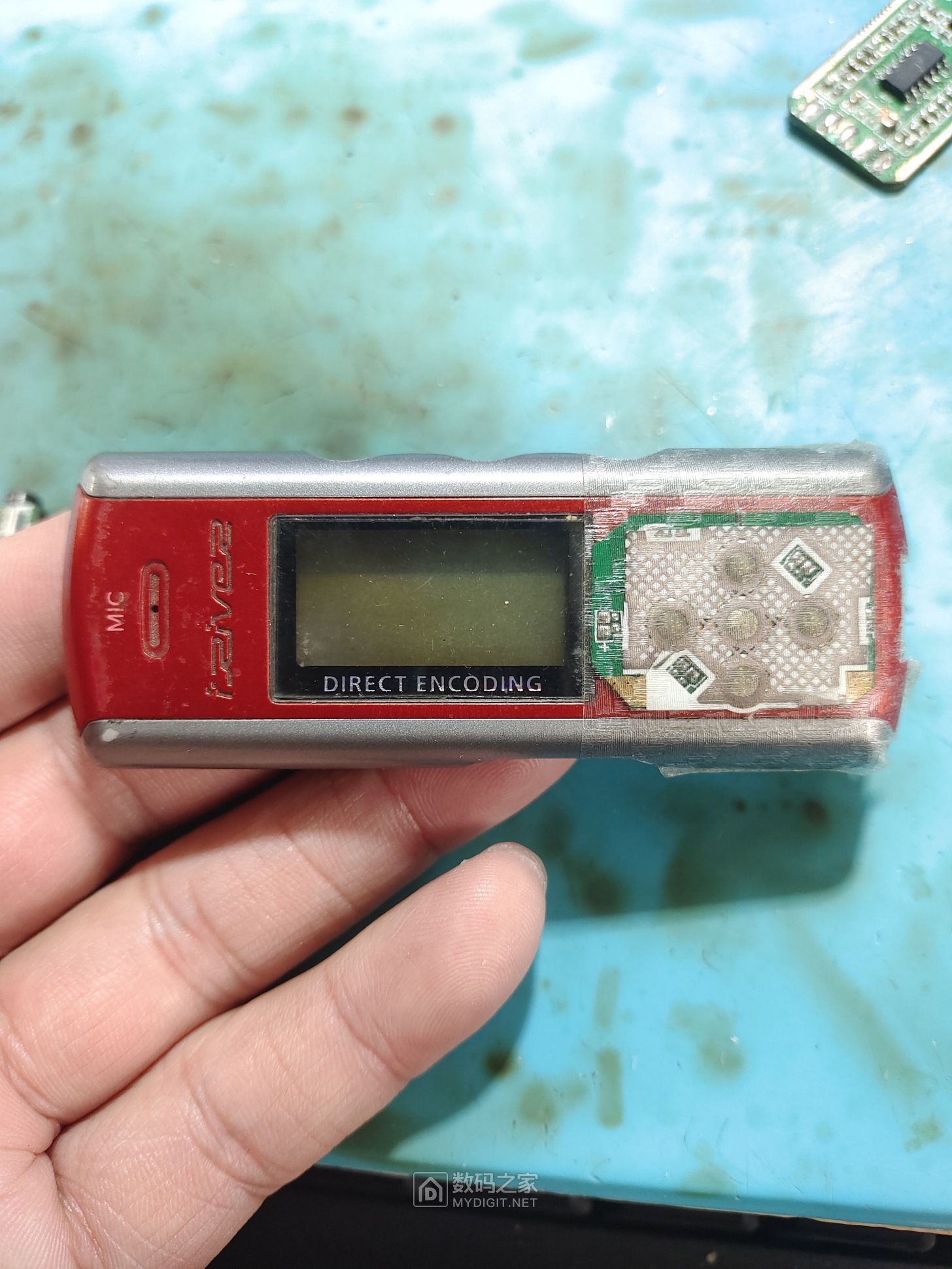

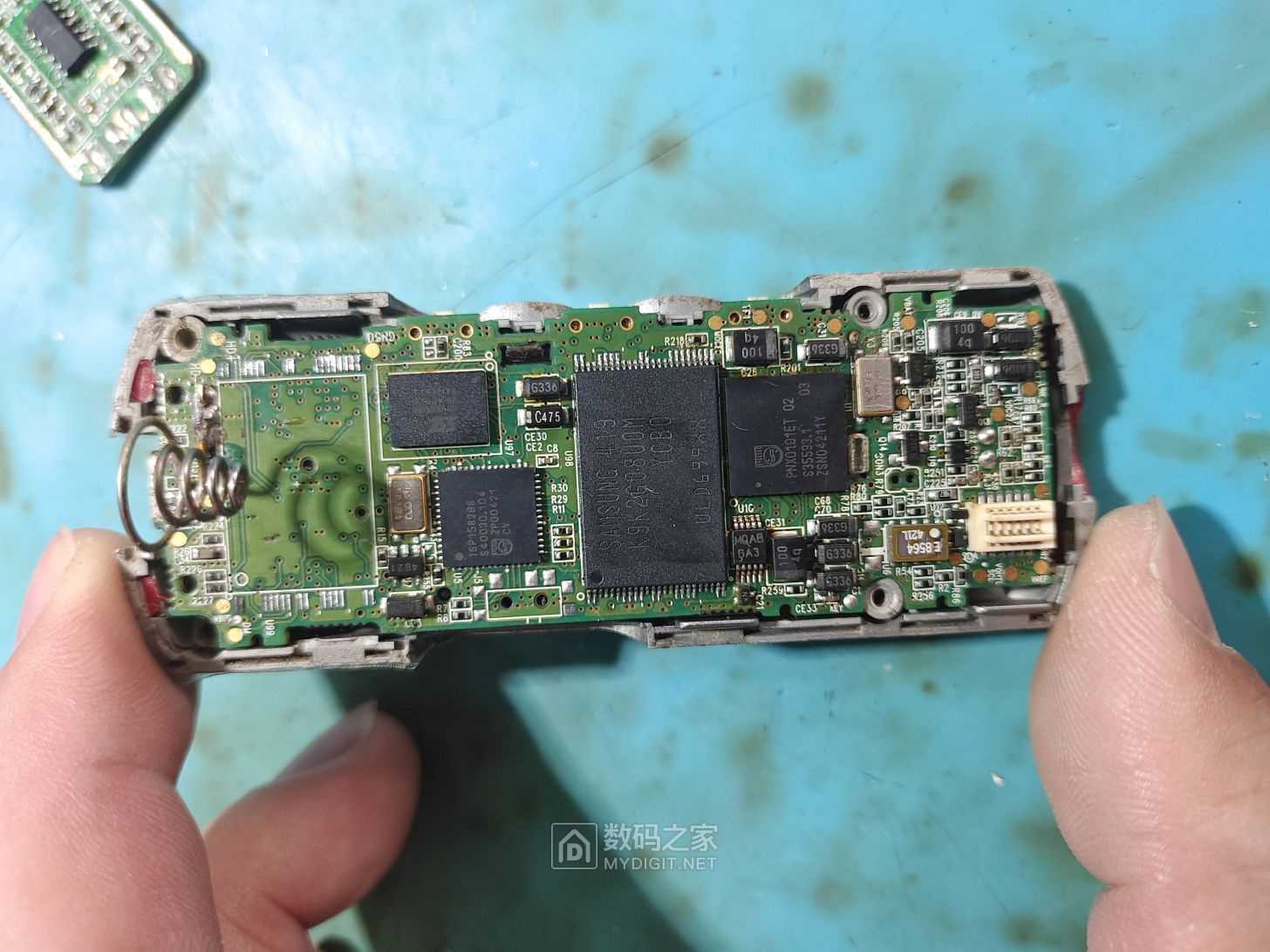

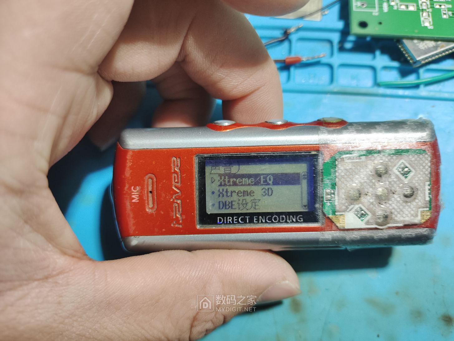

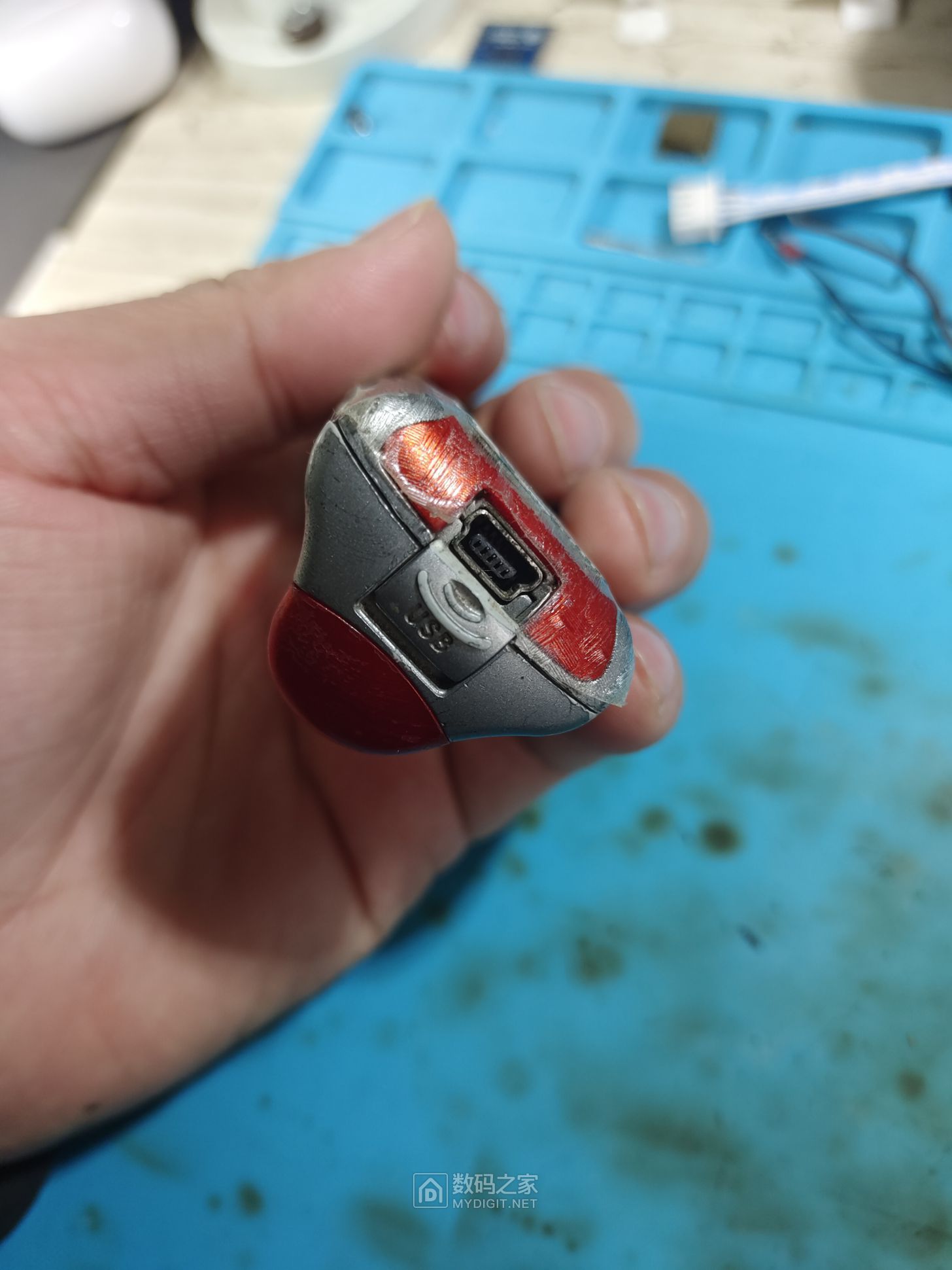

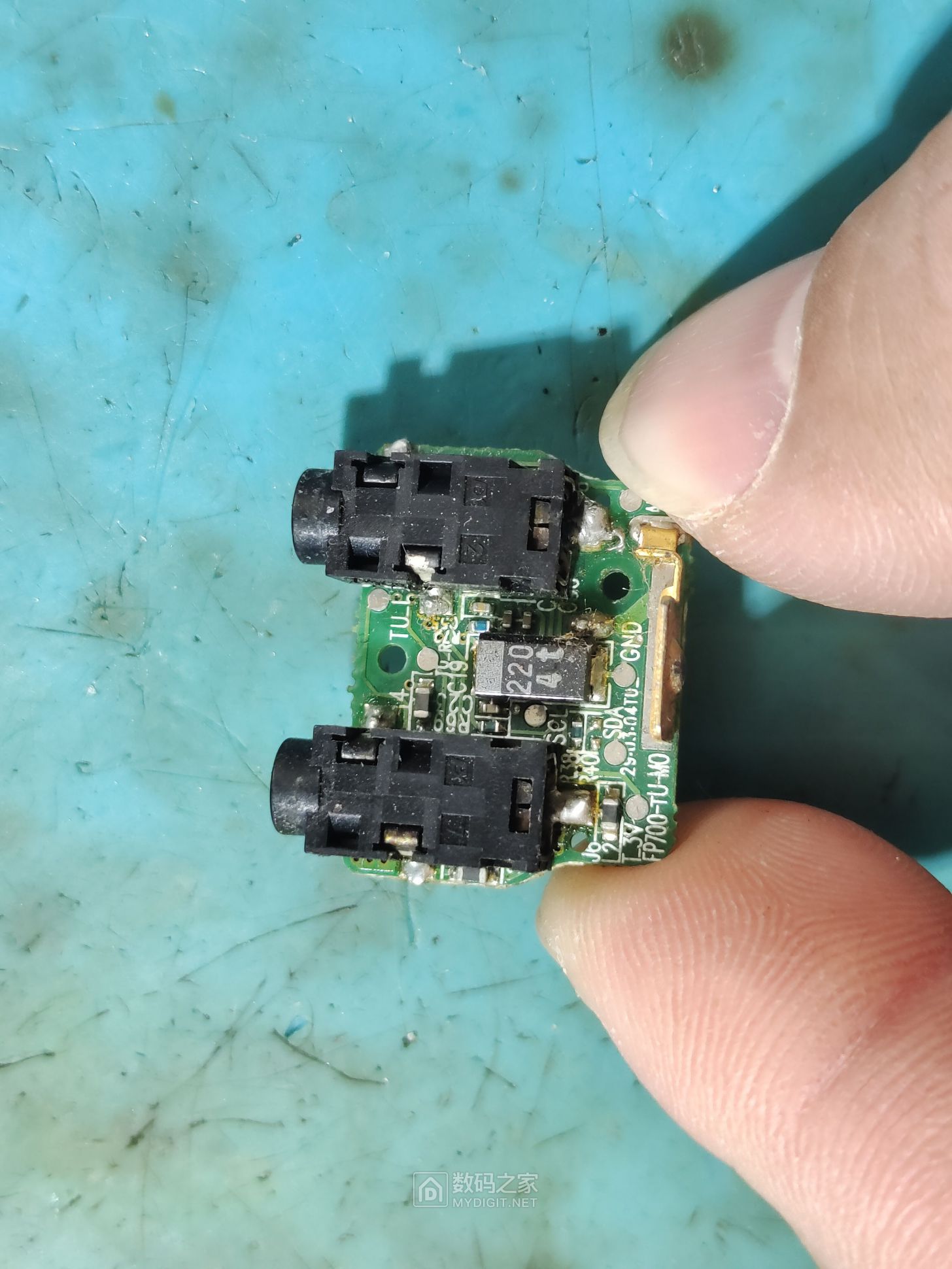

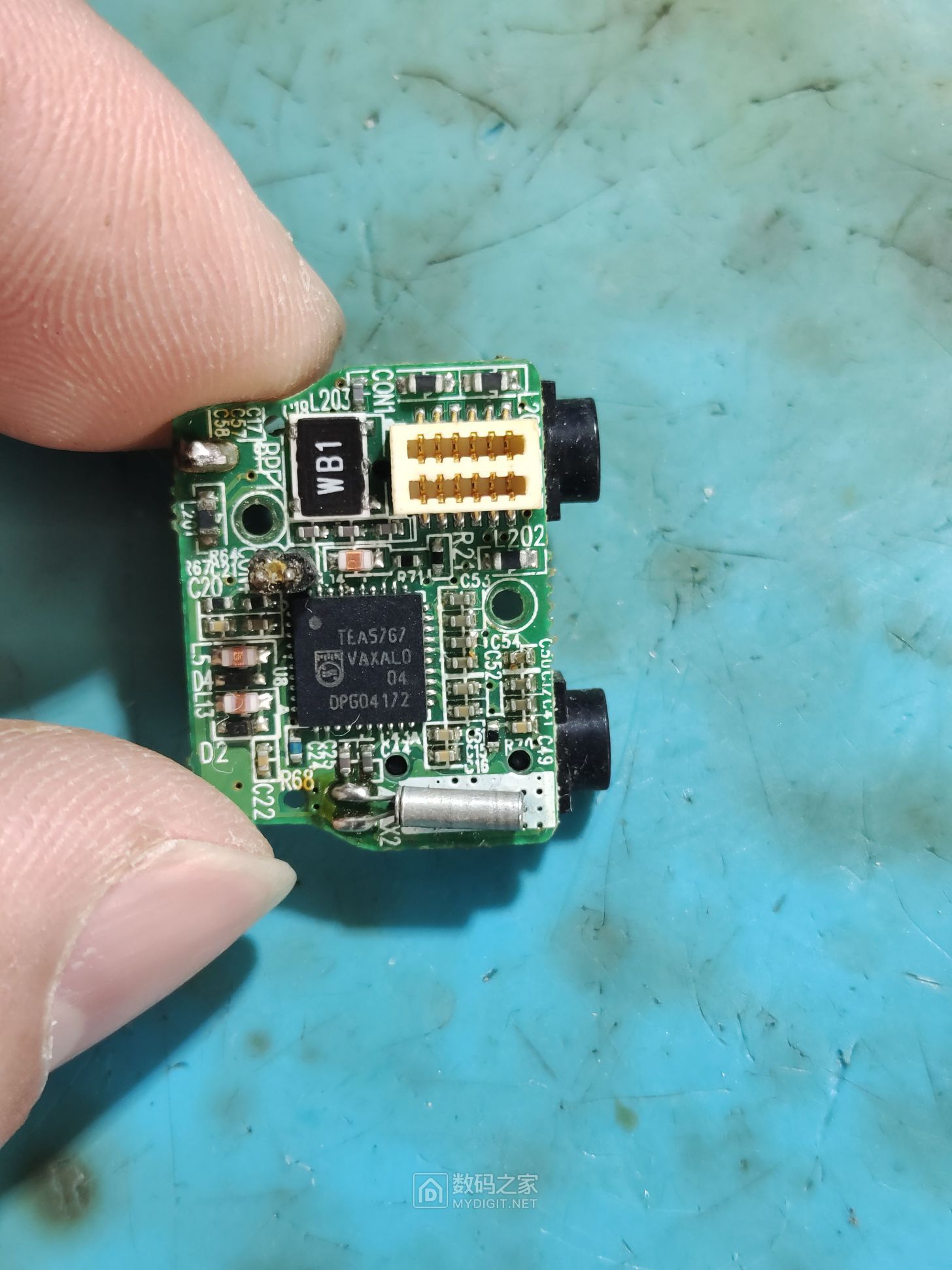

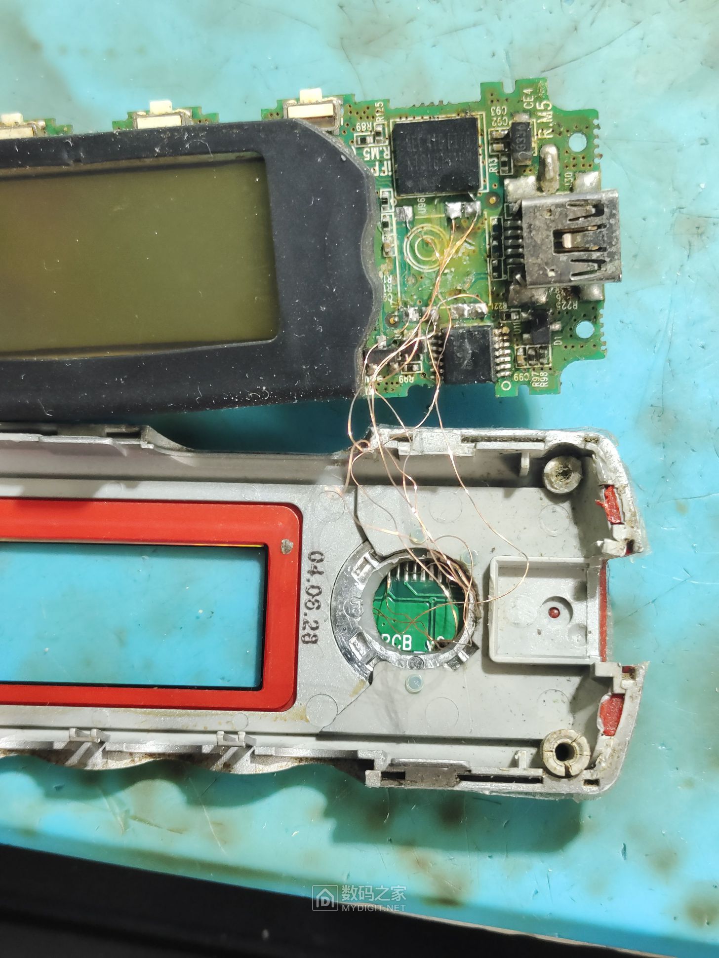

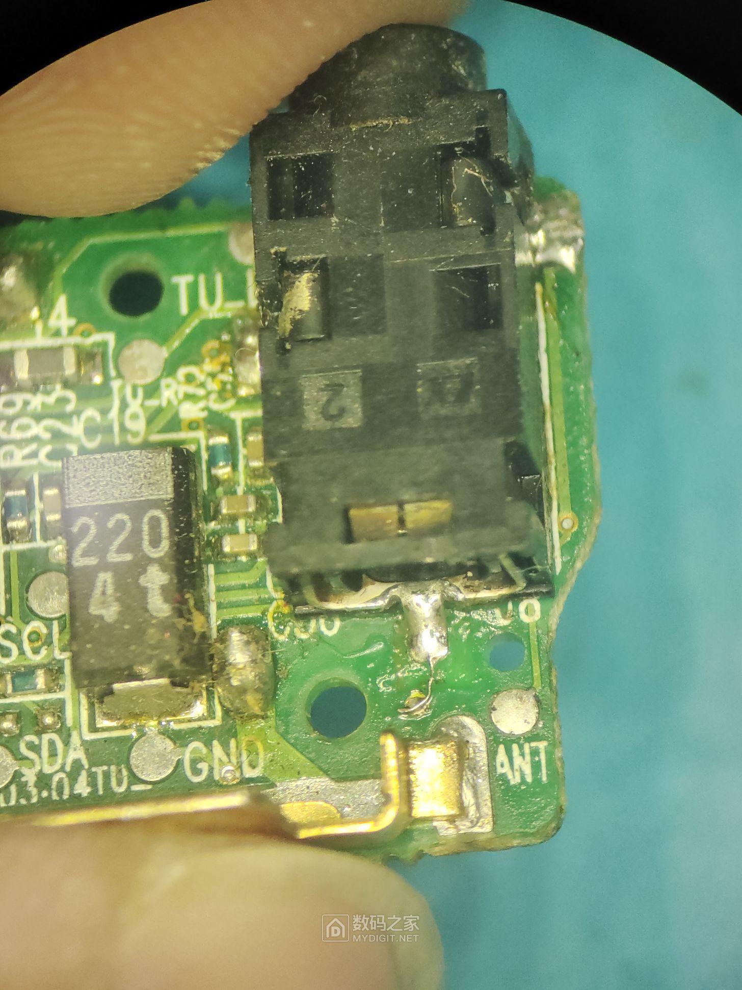

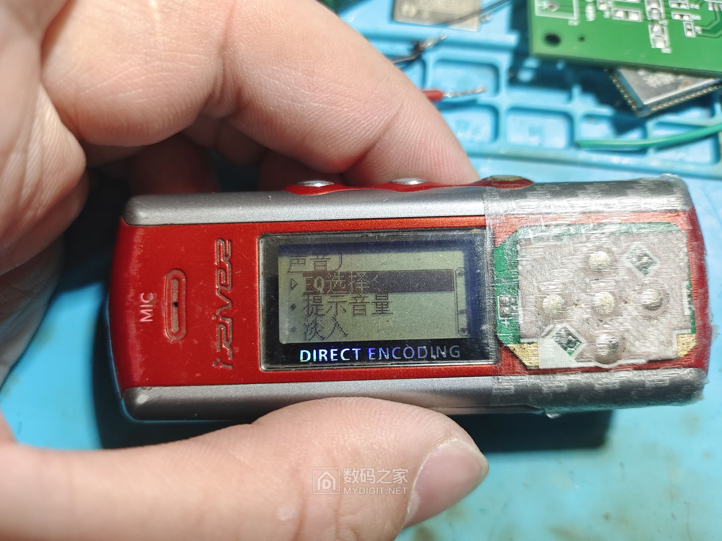

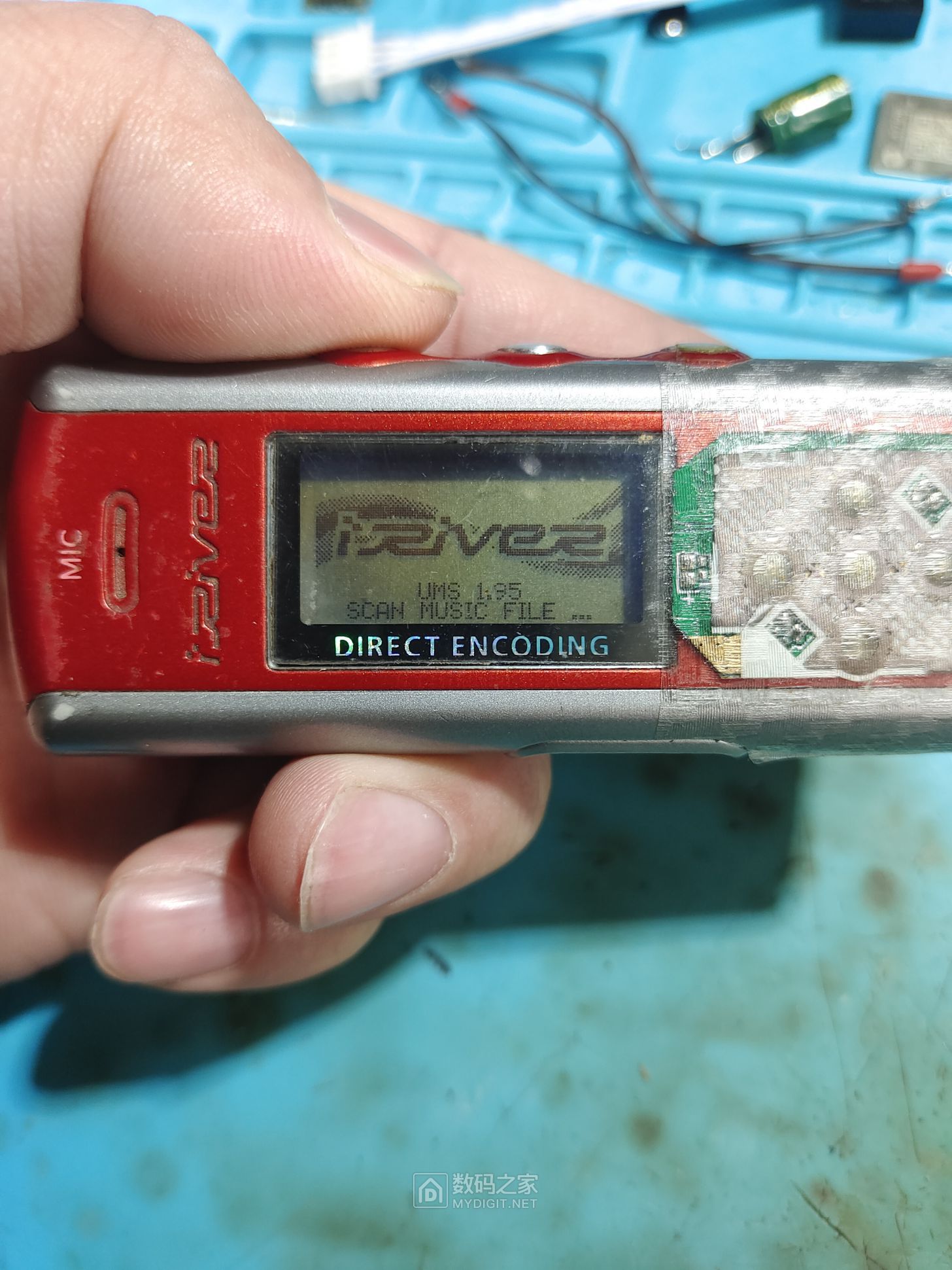

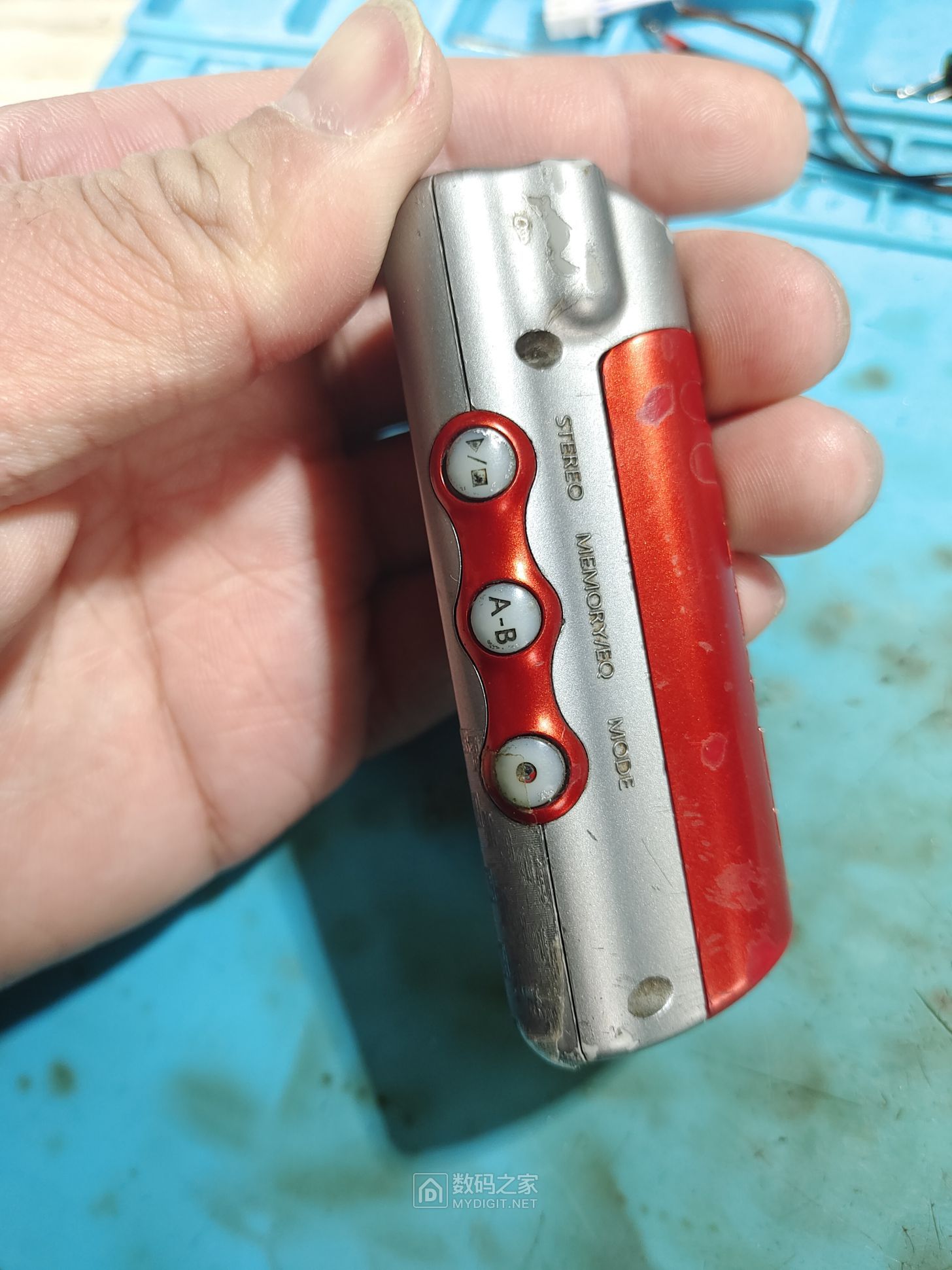

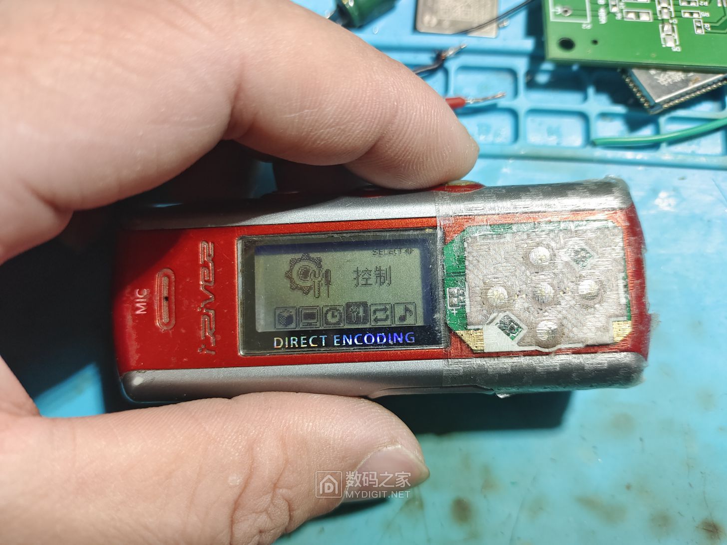

艾利和MP3 应该不怎么陌生吧,今天接修一台伊拉克成色的艾利和790,锁屏按钮缺失,导航键摇杆被改装成按键形式,问题是有一个声道没有声音,话不多说拆了看吧,看看引以为傲的飞利浦全家桶长啥样?
拆开发现是耳机插口焊盘一碰就脱落,最后飞线解决问题,研究了下这货功能挺多的,还支持线路输入模式录音,摇杆改按键的飞线算不算炸弹,要是不清楚里面结构的用力一扯是不是就蛋疼了
PNX0101ET 主控方案
