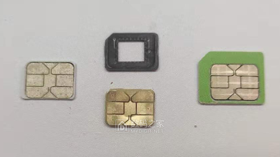

 楼主| 发表于 2024-3-16 10:56:26 | 显示全部楼层
xljxlj 发表于 2024-3-16 10:48
上面又没打型号你怎么看出来的型号。。。你手机卡上不是也有这串数字的,这个是序列号
这个就是贴片sim卡, ...
sim卡的拆机图这个样子,我这个是从随身Wi-Fi的PCB拍摄的
由于是物联网卡,确实是esim卡,而不是sim卡

发表于 2024-3-17 10:05:03 | 显示全部楼层
由于是物联网卡,确实是esim卡,而不是sim ...
是sim,封装不一样但还是一样的晶圆,这种封装为了好smt焊接,反正这种设备也没打算换卡
esim和sim的区别就是sim是无法由用户烧写的,和sim一样你换号了这张卡就废了,esim是可以用户使用过程中重新烧写的,你换号只要重新烧录里面的内容,不用换卡,目前国内还几乎没有真正意义上的esim,只有几个高端的智能手表上面有
