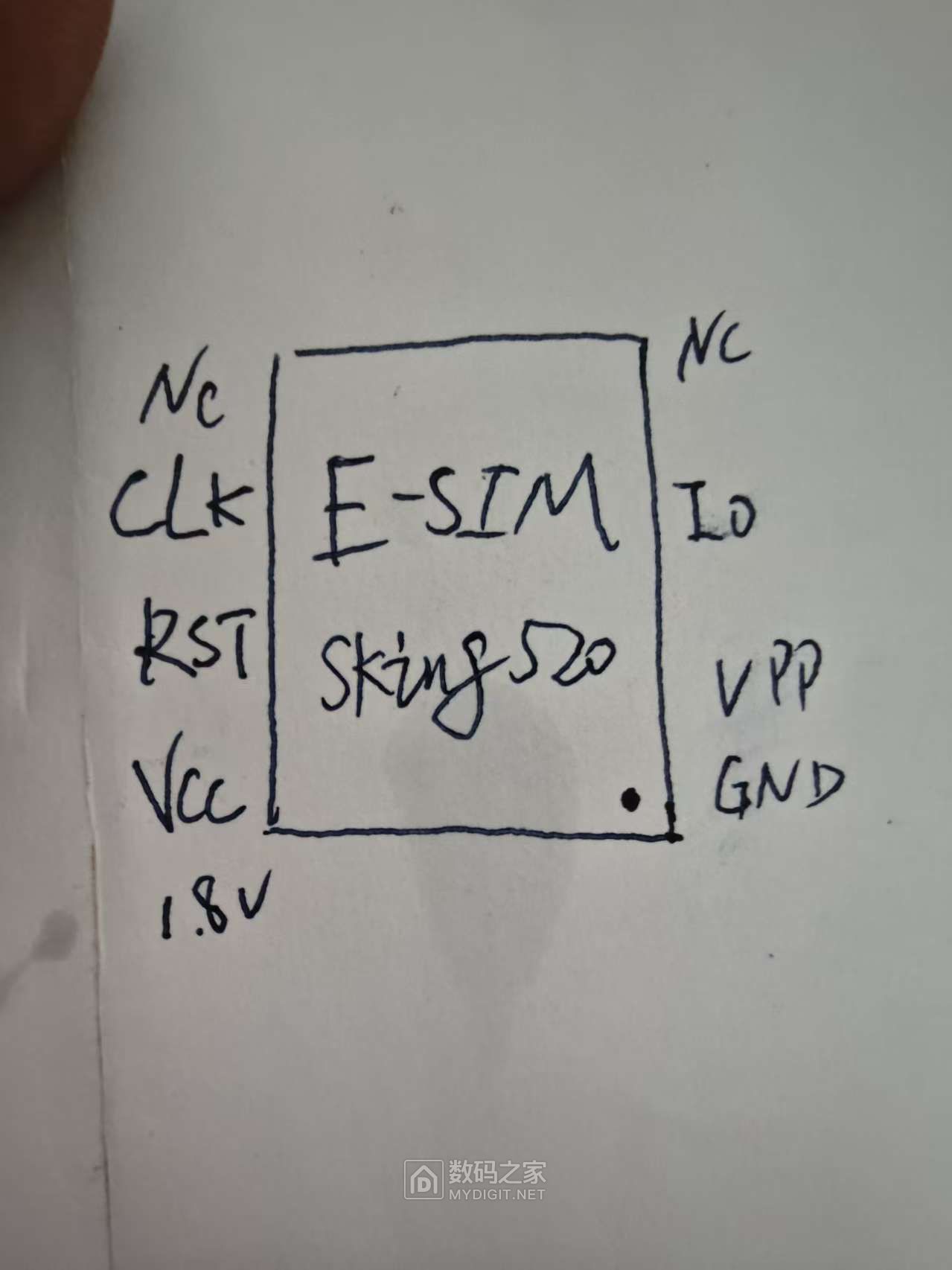

最近我把15块买的随身WIFI拆了,因为他自带的资费要预存了,不敢啊,怕跑路了。。于是乎,改成自己的手机卡就合适了。
遇到2个问题:
1,他自带的SIM卡槽就没装,而且系统里切换到SIM卡位还要密码,最后我查到他的密码了。
2,E-SIM卡拆了之后,脚位如何和我买的SIM卡座管脚对应。。。。
先把主板自带的ESIM卡拆了,但从网上找了好多资料,都是错的,哪怕是查到了中移C2X2的DATASHEET 都没说清楚他的定义。
最后自己测啊,判断啊,把仅有的8个管脚其中六个对上了。测试可以正常上网,管脚图放在附件中。。
当然了,最后不是飞线的,因为找到切卡密码了,就把他缺少的NANO SIM卡座补上了,确实可用。但每次重启都要切一次卡才行。不知可有人也是一样的情况?
