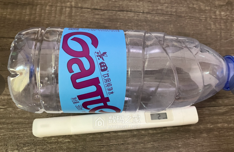

景田饮用纯净水,执行GB19298,产地:广东惠州,TDS:2ppm

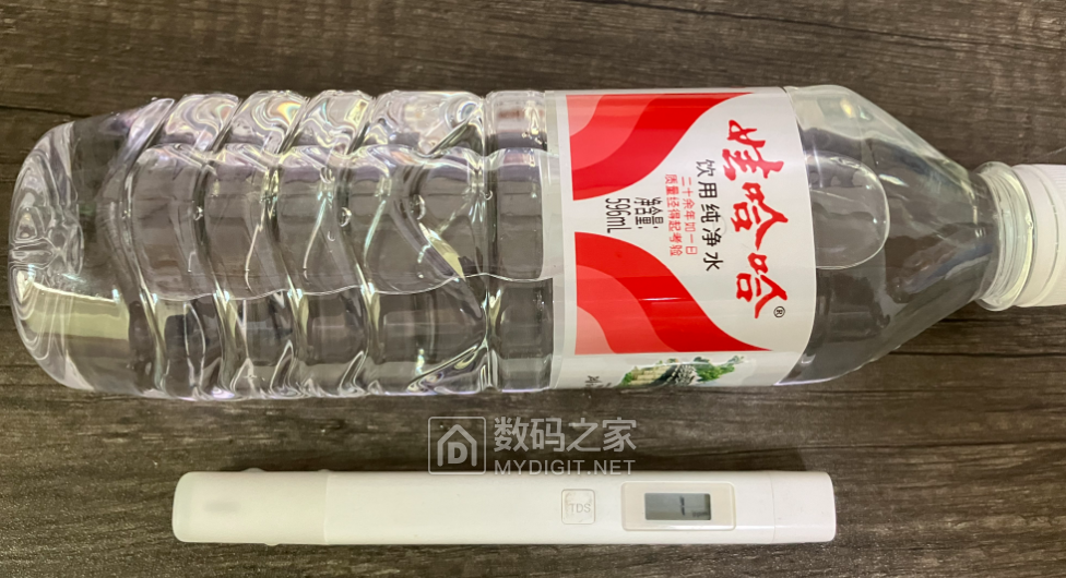

娃哈哈饮用纯净水,执行GB17323,产地:广西桂林,TDS:1ppm

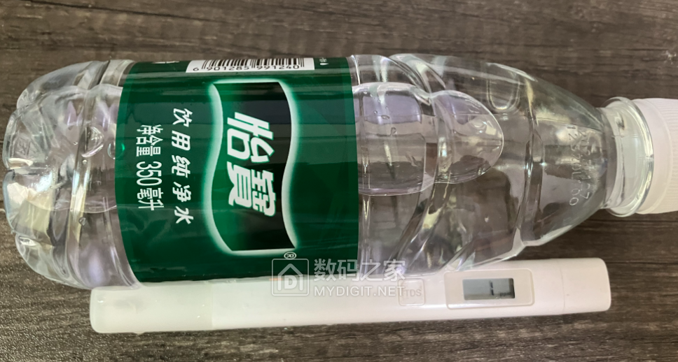

怡宝饮用纯净水,执行GB17323,产地:广东广州,TDS:1ppm

天然水和自来水在需要纯水的情况下基本不可用,水里带有的矿物质元素会产生水垢,影响使用;纯净水和蒸馏水差别不大,但要注意会有个别纯净水会使用不同的标准,以保留水的口感,也有些纯净水会添加矿物质增强口感,使用时需要稍加注意。
