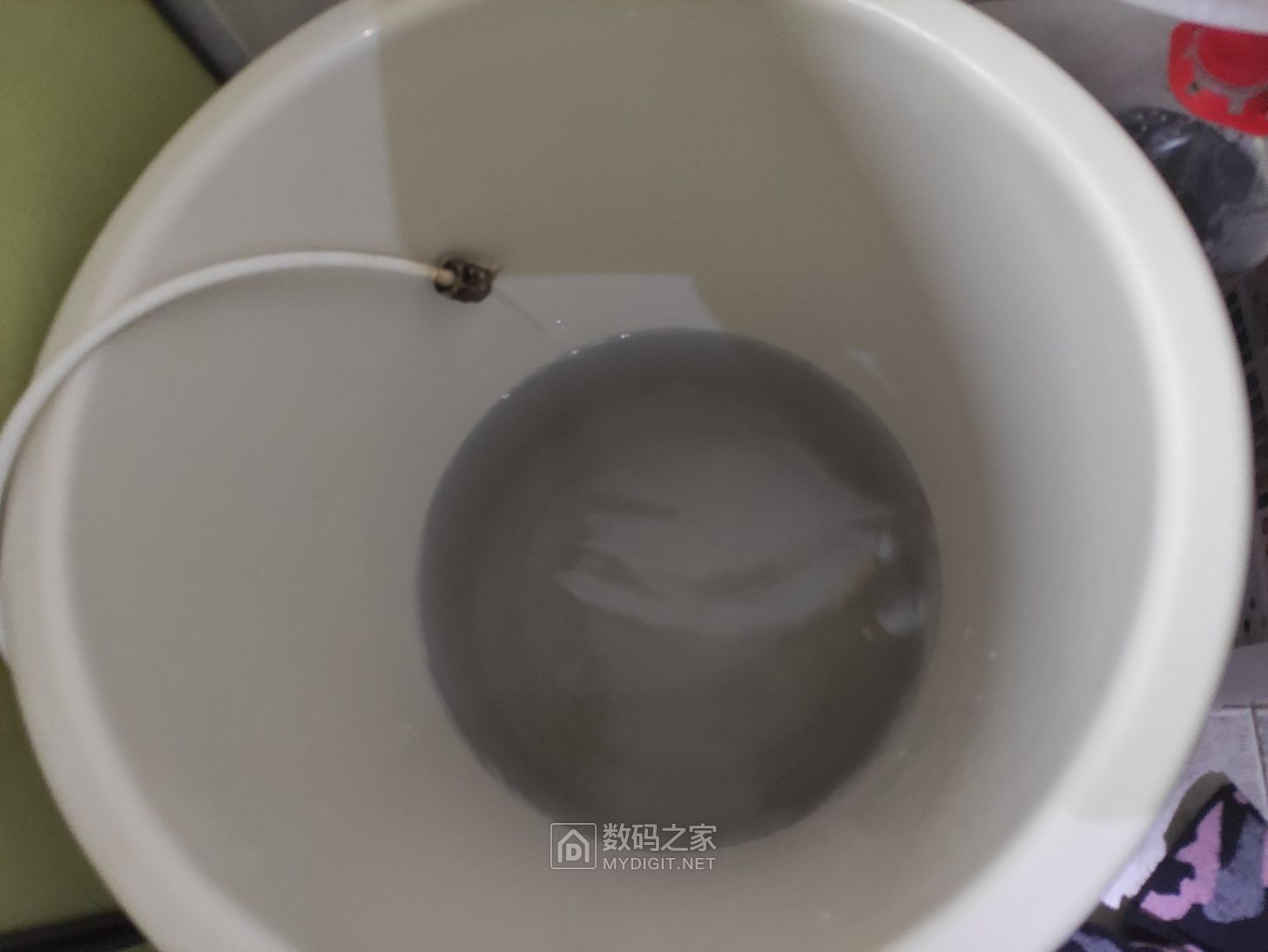

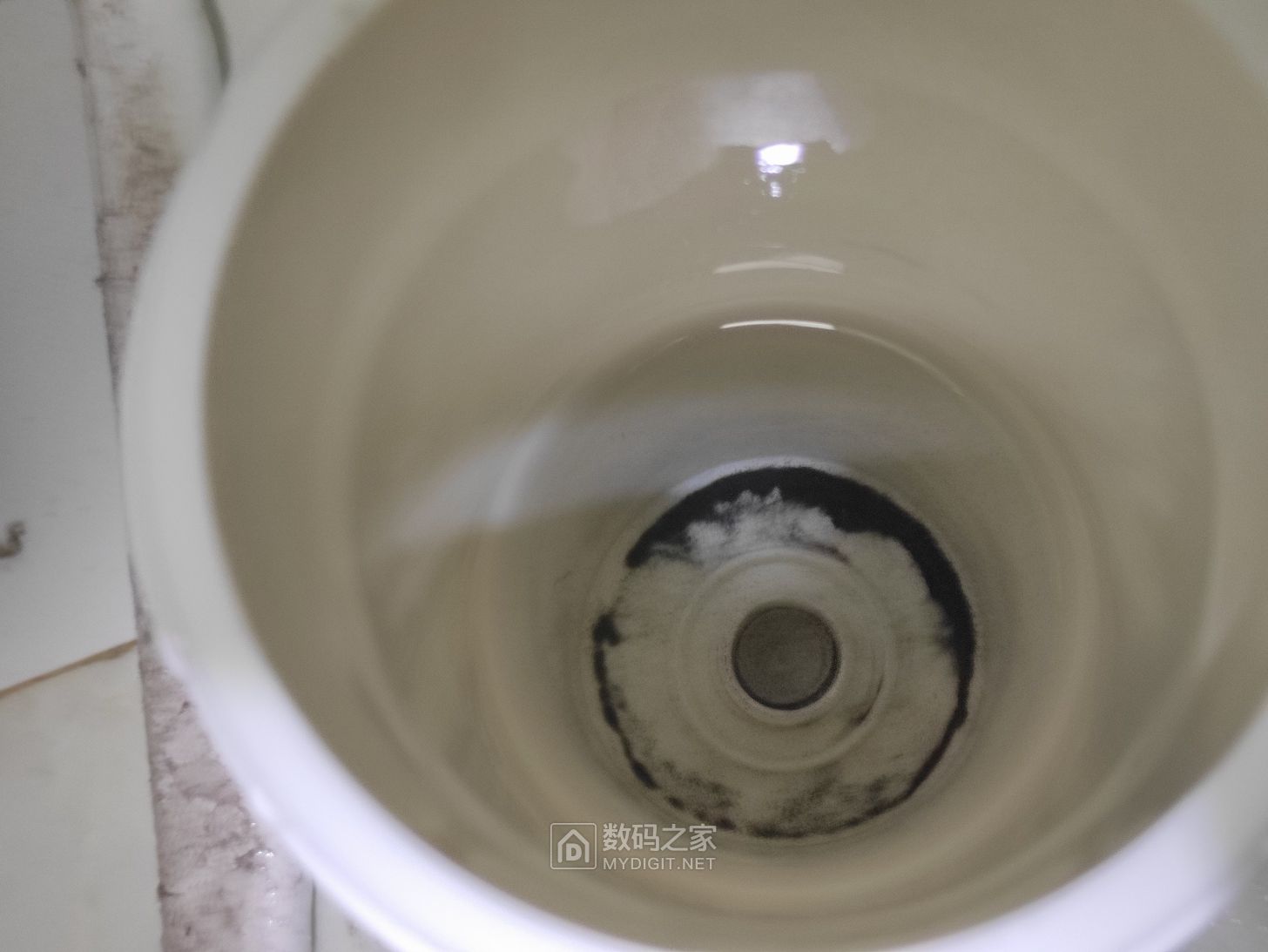

这是使用2年的前3及滤芯,家里10楼二次供水,南方,水质还不错TDS 200+。
从滤芯外观看,一级滤芯PP棉不算脏,黄色估计为铁锈成分,罐底没有明显异物。
二级滤芯活性炭,看不出所以然
三级滤芯依然是PP棉,整体黑色(原本为白色),罐底有黑色沉淀物,推测为二级活性炭脱落残渣。
那问题来了,第三级滤芯如果不是PP棉,还是活性炭,那脱落的活性炭残渣势必走向RO罐体,会不会对RO造成堵塞?
假设第三级滤芯的活性炭残渣最后走向RO造成堵塞,那RO上一级必须是PP棉。
这次更换新滤芯,2、3及都是用的活性炭,废水中有明显的黑色沉淀物。
这正好证明我上面的推断是正确的,脱落的活性炭进入RO罐体,最后从废水排出,至于RO膜有没有附着活性炭就不得而知了。
那活性炭是否还有必要存在?
都说活性炭可以吸收有机物或自来水的余氯,有机物或余氯对RO的影响到底有多大?和脱落的活性炭残渣相比那个危害更大?
思考PP棉+RO的极简结构,或者活性炭+PP棉+RO的三级结构可行性如何?
我想试试PP棉+RO+压力桶的无泵75G净水机,大家说说看可行吗?
