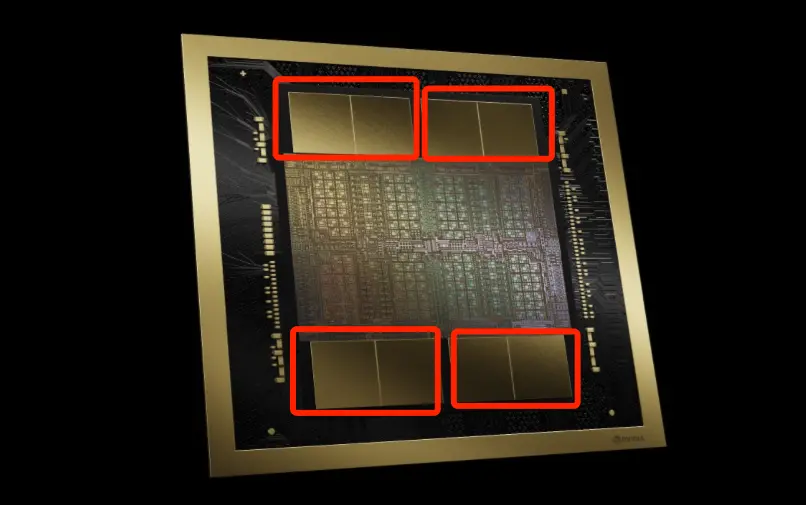

例如老黄最新发布的 B200 芯片上,就有多达 4 叠最新的 HBM ( 高带宽内存 )内存芯片:HBM3e
而这个东西,在这个星球上,目前基本上只有韩国人能量产。

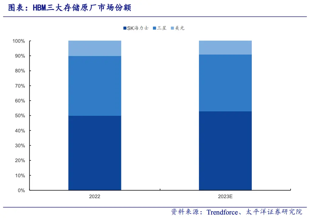

根据 Trendforce 数据,韩国的 SK 海力士和三星,他俩在 2023 年拿捏了全球 90% 的 HBM 内存产能。

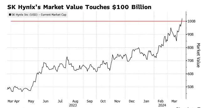

所以,就在老黄的英伟达市值突破万亿的时候, SK 海力士的股价,也在去年偷偷翻了一倍多,如今市值已经突破千亿了。。。

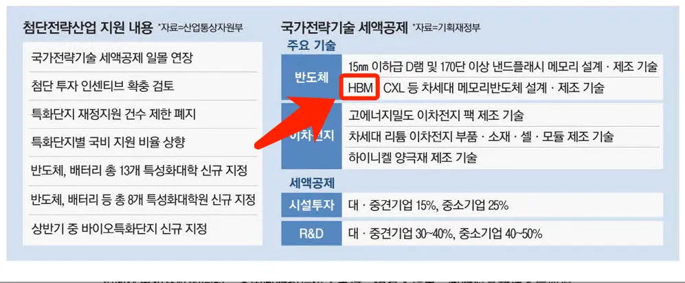

就这么说吧,韩国在今年初已经把这个技术列为国家战略技术,想通过给 SK 海力士和三星税收等方面的优惠,保持着自家的领先地位。

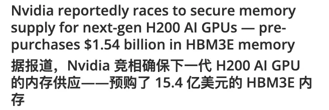

甚至老黄在最新发布的 B200 AI 芯片的同时,早就给了 SK 海力士等几百亿人民币定金,直接把这些厂今年一年的产量给包圆了。

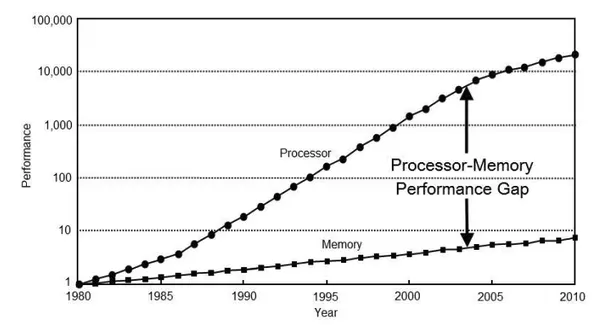

但过去的很长时间里,处理器的性能指数式暴涨,内存和硬件之间的传输速度,却压根就跟不上。
在过去 20 年中,硬件的峰值计算能力增加了 90000 倍,但是内存和硬件互连带宽却只是提高了 30 倍
打个不是很贴切的比方,处理器相当于是中华小当家,内存就是边上配菜的助手,小当家技术再高,助手菜配不过来,上菜还是快不了。
所以这些年,内存成了拖累计算机性能的拖油瓶,甚至有人把这种现象称为 “ 内存墙 ” 。

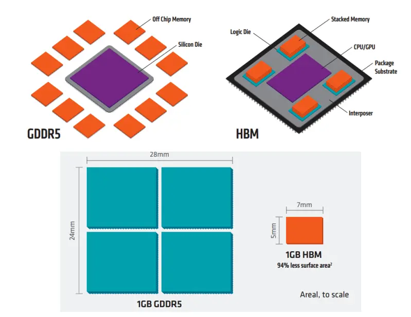

和传统的 DDR 内存采用的 " 平房设计 " 不同,破墙者 HBM 采用了 " 楼房设计 " ,来了个降维打击。

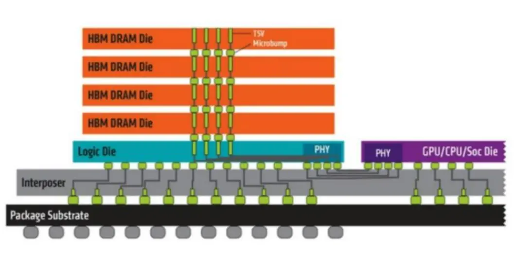

在芯片里造楼,主要靠的是硅通孔( Through-Silicon Via , TSV )这种先进封装技术。
简单来说,就是把不同的芯片叠在一起,中间打一堆孔,然后用铜管等导电物质给接起来。
从物理意义上减小了数据传输距离、占地面积等等。
这样一来,就能减小信号延迟、实现芯片的低功耗、增加带宽等等一堆优点。
随着工艺水平提升, TSV 可以越做越小,密度越来越大,堆叠 Die 层数也能越来越多,就能进一步提升带宽和传输速度以及最大容量。

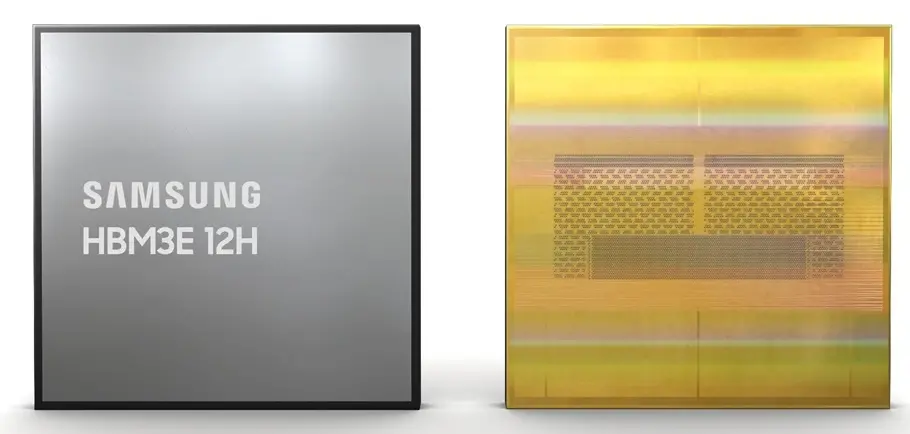

前面提到三星最新产品,就已经是 12 层堆栈容量高达 36 GB 的 HBM3e 了。

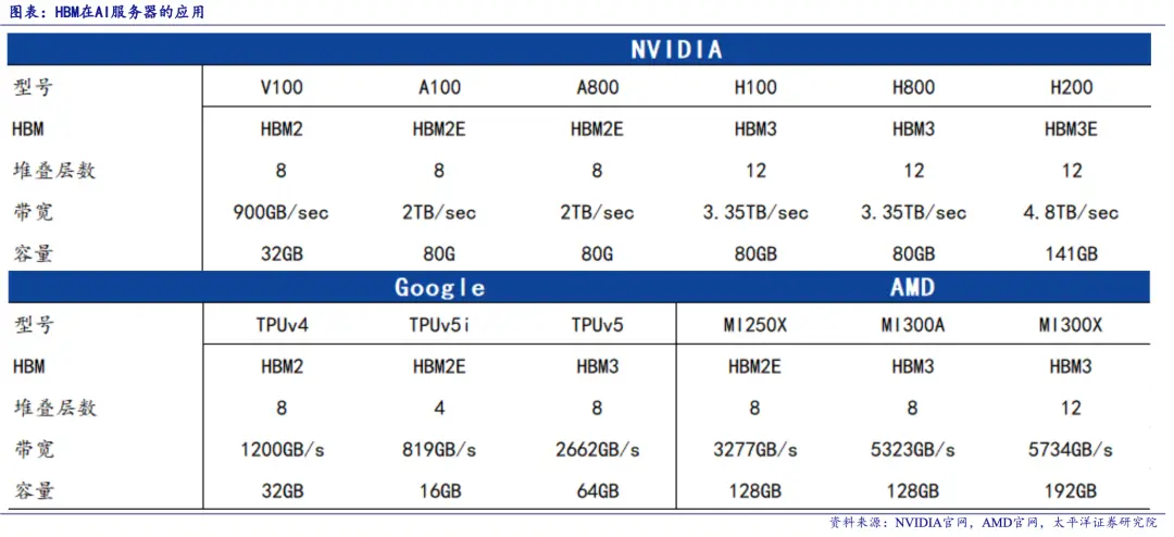

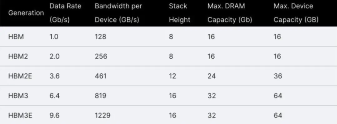

到了 HBM3 这一代,就已经实现了高达 1024 位的数据路径,运行速率也达到了惊人的 6.4 Gb/s ,带宽高达 819 Gb/s 。
而最新的 HBM3e ,其实是 HBM 内存技术家族的第五代产品,它的最高数据处理速度已经达到了每秒 1.18TB (太字节),相当于 1 秒内处理 200 多部全高清( FHD )级别的电影。
别看 HBM 赛道目前还有 SK 海力士、三星和美光御三家在玩,但无论是从发展时间、技术突破还是量产速度上, SK 海力士一直独占鳌头,光他们一家就占领了一半左右的市场份额。
