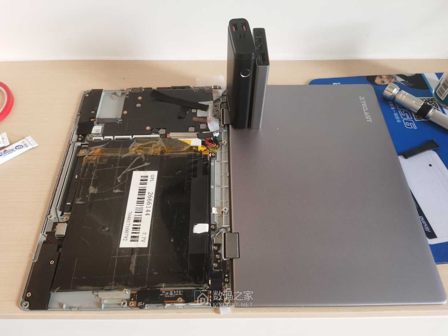

之前发帖求助
https://www.mydigit.cn/forum.php?mod=viewthread&tid=442128&fromuid=1192813
在高手指导下,决定使用AB胶修复,万能宝上卡夫特的客服一直让我用瞬干胶,心里没底,又问了哥俩好的客服,对方回复明确:
1亲!AB胶主要适用于刚性粘接,可用于钢、铁、铝、铝合金、钛、不锈钢、ABS、PVC、尼龙、聚酰氨、聚碳酸酯、聚甲基丙烯酸酯、聚氨酯、水泥,层压板等同种或异种材料的粘接。 材质在适用范围内的小面积可以粘 粘接的横截面积一定在一平方厘米以上
2亲,ab胶 每平方厘米18MPA ,大概180公斤的
于是斥巨资拿下!
图中塑料连接柱都碎了,周边还有键盘的金属部分。
于是用ab胶搅拌棉花填充,固定后用充电宝压着
两天后发现,胶略多,卡到d壳,装好后有缝隙。。。合页位置也不太齐,无法完全合起屏幕,会留小小角度。
谢谢各位大佬

 楼主| 发表于 2024-4-9 15:24:55 来自手机浏览器 | 显示全部楼层
ab胶搅拌后只有大约5分钟涂抹时间,所以没有拍填充情况,反正3个链接柱凹槽都填满了,还在整合合页下面都涂抹了胶水。目前感觉挺牢靠,360度开合都没问题。再次感谢诸位大佬
