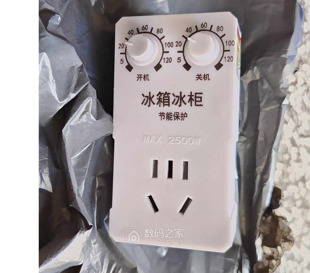

总算买到了靠谱的冰柜定时器,拆解硕达冰箱定时器。
卖家宣传页有实物拆解图,所以我下单试试看有没有虚假宣传。
以前没买过这个品牌的定时器,外观也还行,塑料也还ok。

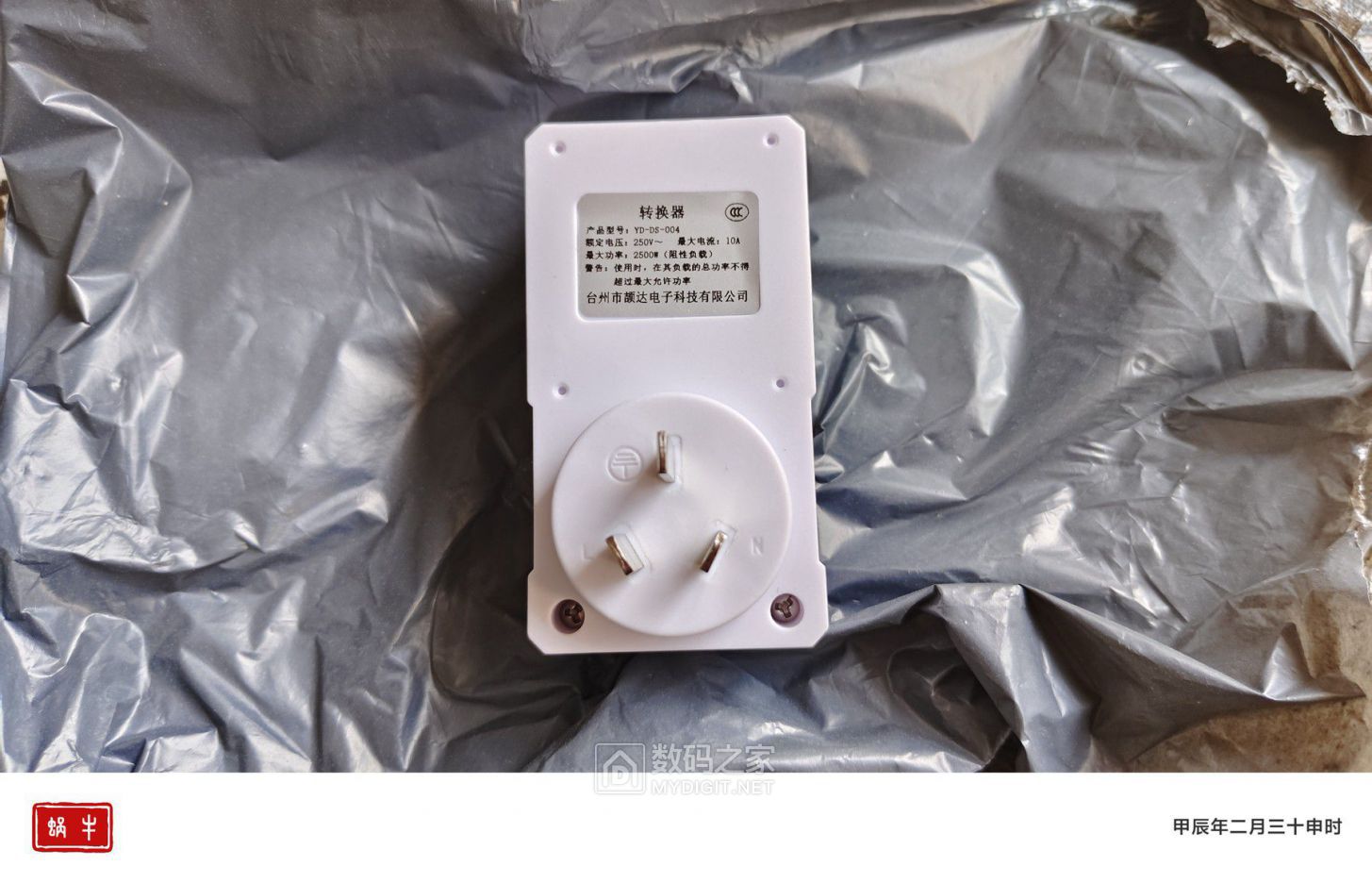

台州硕达。

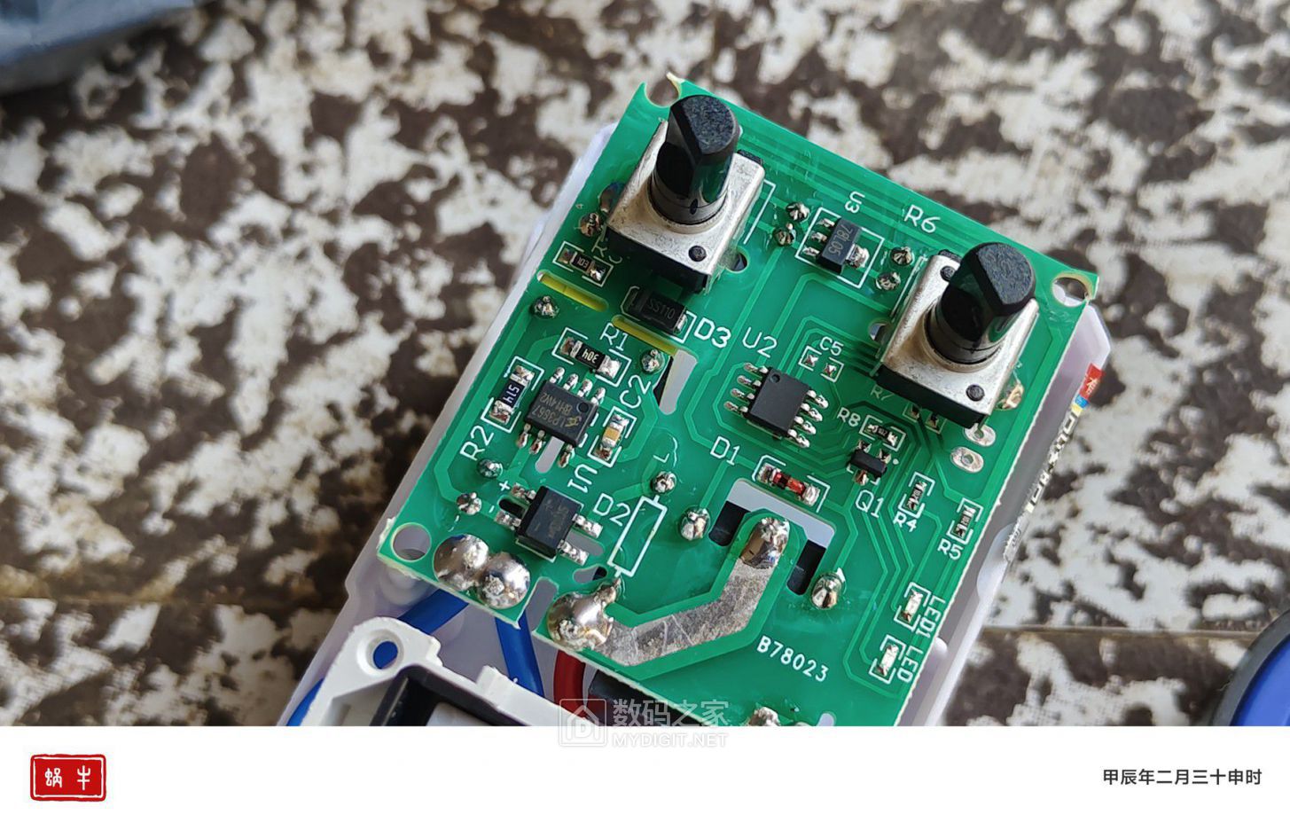

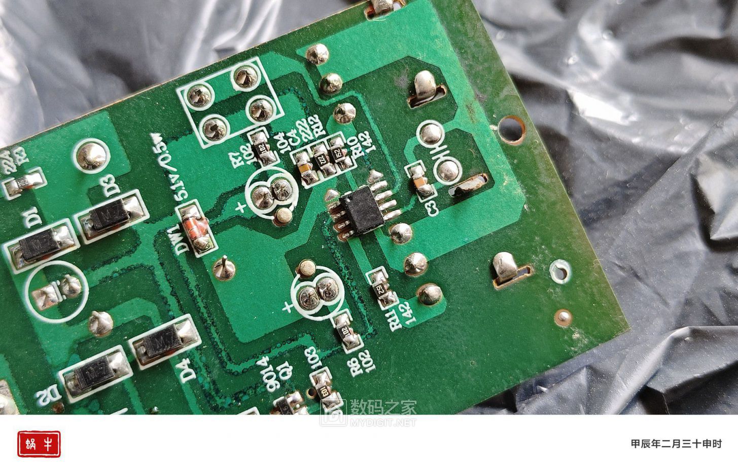

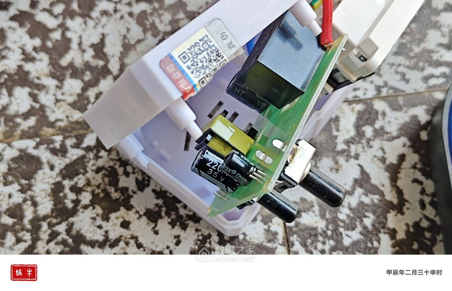

主板整体看着还行。
官方宣传电位器精度20%,比以前的那种5%精度的电位器好。
用的变压器方案降压,比阻容降压好。

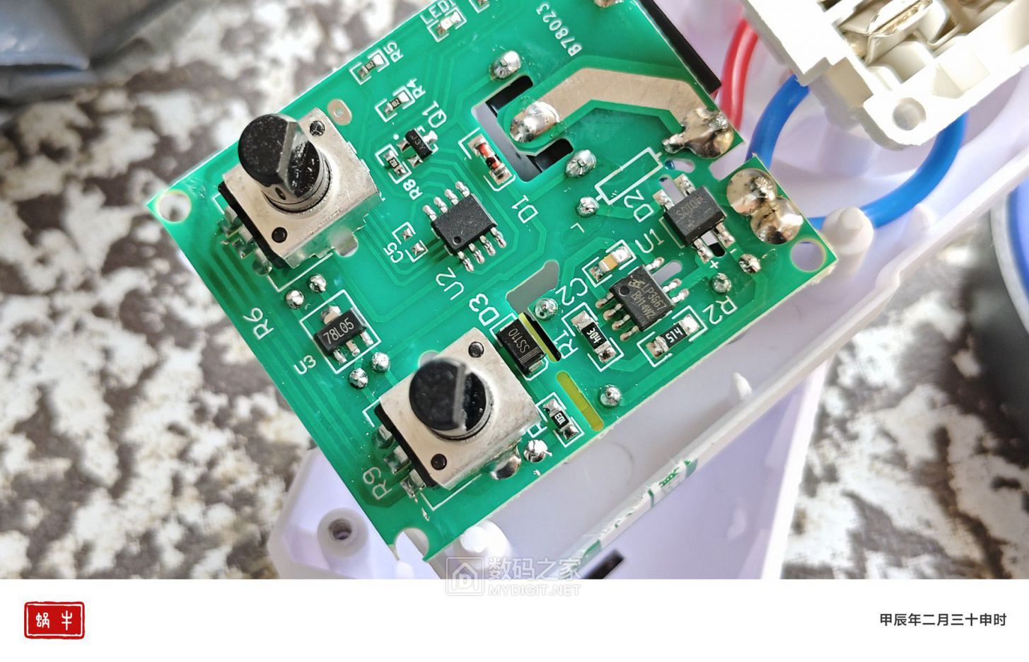

整流桥出来后,用了一个电源管理芯片LP3667
LP3667系列 是一款高度集成的隔离型适配器和充电器的自供电PSR 控制芯片,外围设计极其简单。固定原边峰值电流,通过变压器原副边匝比来设置输出恒流点;通过设定一个FB 电阻来设置输出恒压点。为了实现系统成本的极致简化,LP3667 内置启动电路,外围不需要启动电阻,内置FB 下偏电阻,固定峰值电流来实现取消限流电阻;采用自供电的方式来取消辅助绕组VCC 供电二极管。LP3667 为了优化输出电流的一致性,内置输入线电压补偿功能;为了节约外围的线材,LP3667采用了固定输出线缆补偿的方式进行输出电压补偿。LP3667 集成了多种的保护功能,包括VCC 钳位/欠压保护,输出短路保护,过温保护。
控制芯片被打磨,为何现在都流行打磨芯片喷码呢?
还有一颗78L05。

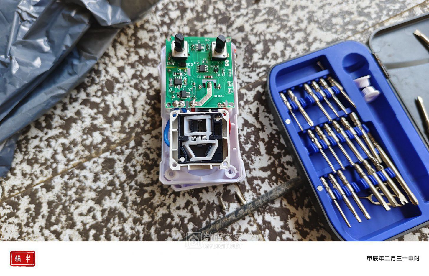

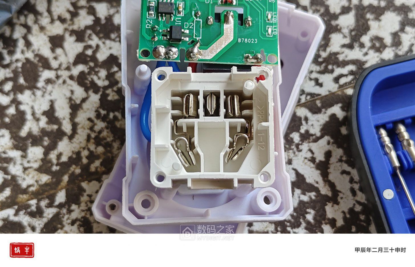

插脚好评,磁铁不吸。弹性好,硬度够。
这个安全门设计得也很科学,一颗螺丝解决2种插头。

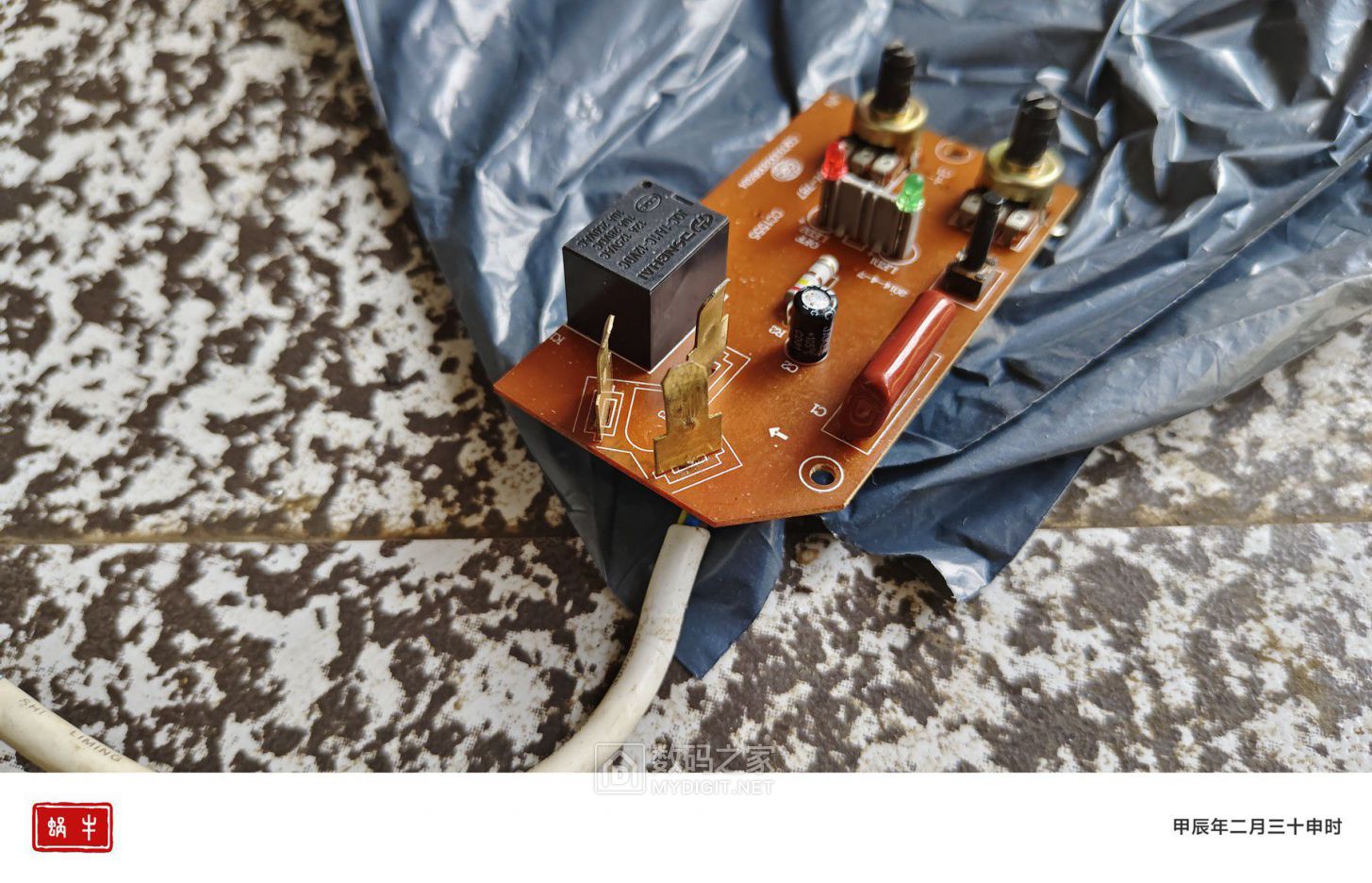

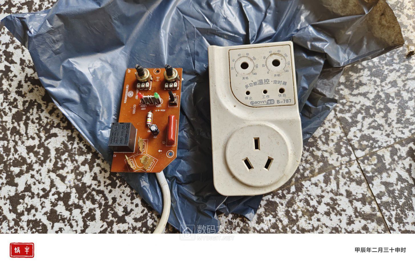

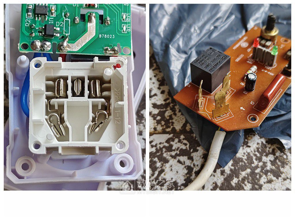

这是以前买的老品牌,波茵冰箱定时器。

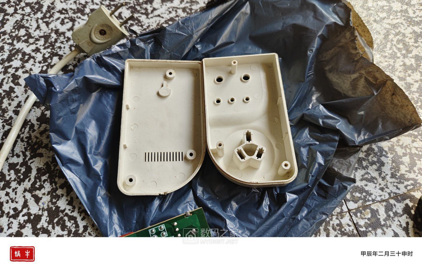

铜插片只有单面,另外以免靠塑料磨具支撑。

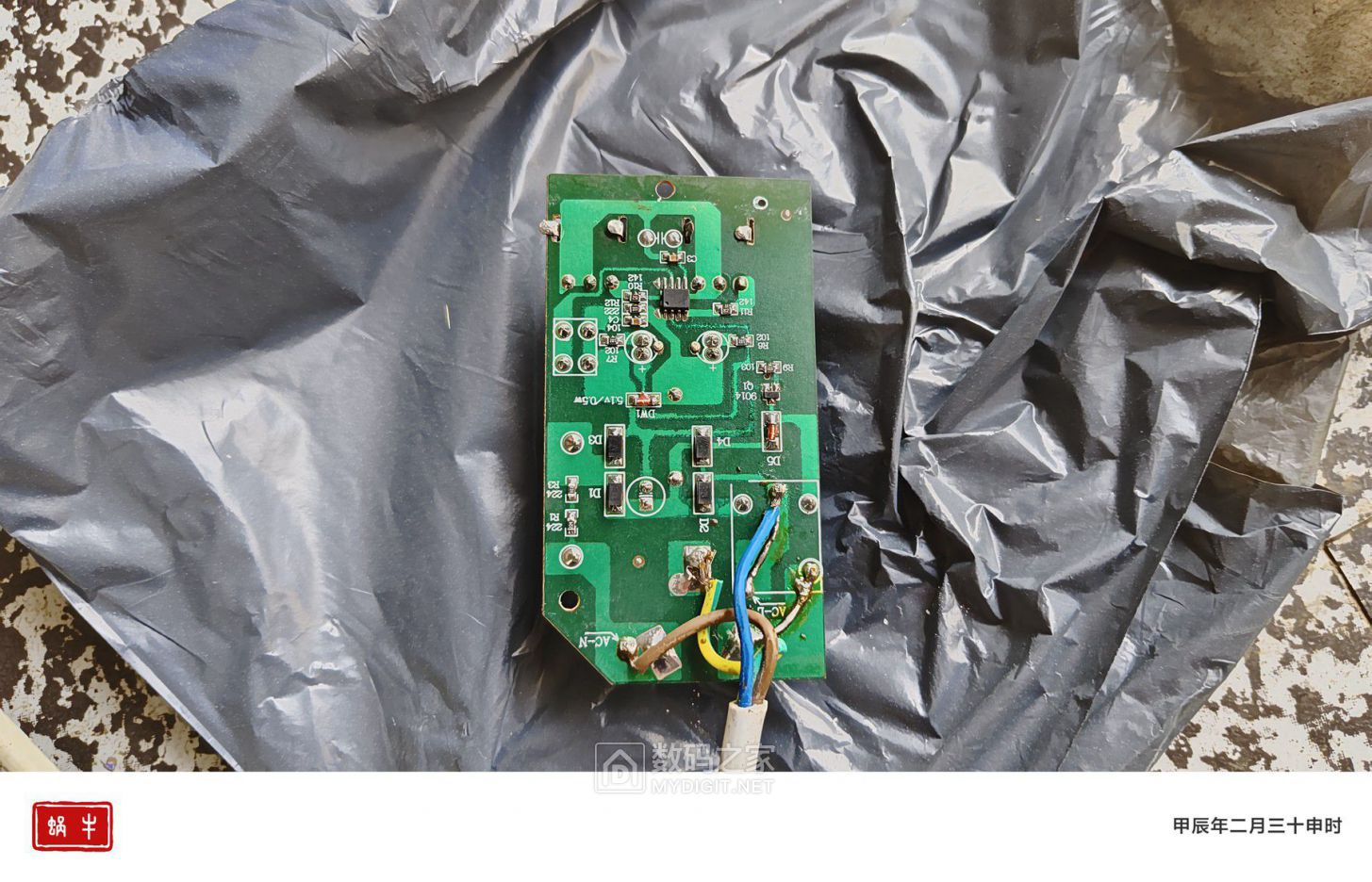

用的阻容降压方案。
电路板也是最差的那种,已经出现腐蚀的情况。
芯片被打磨,不知道具体型号。
两款定时器的插脚对比。
最后说说价格,13元一个,比波茵贵一点点。

被打磨的控制芯片会不会是555。

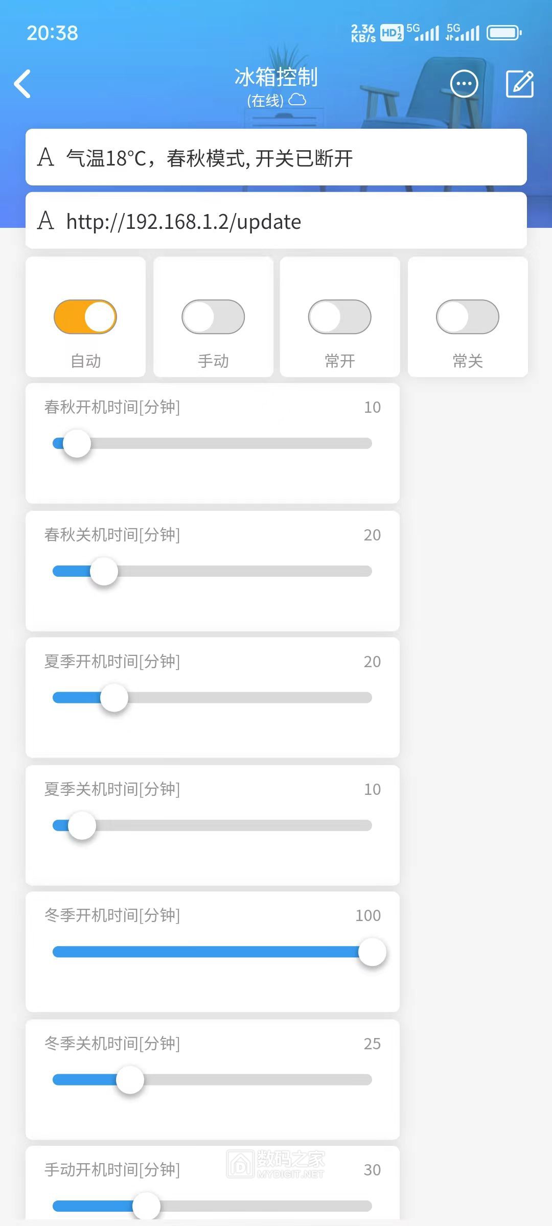

花那钱干啥,我选择用WiFi插座自己做

还行,比分立件强一点点。芯片是8脚吗,555可能性比较大。
