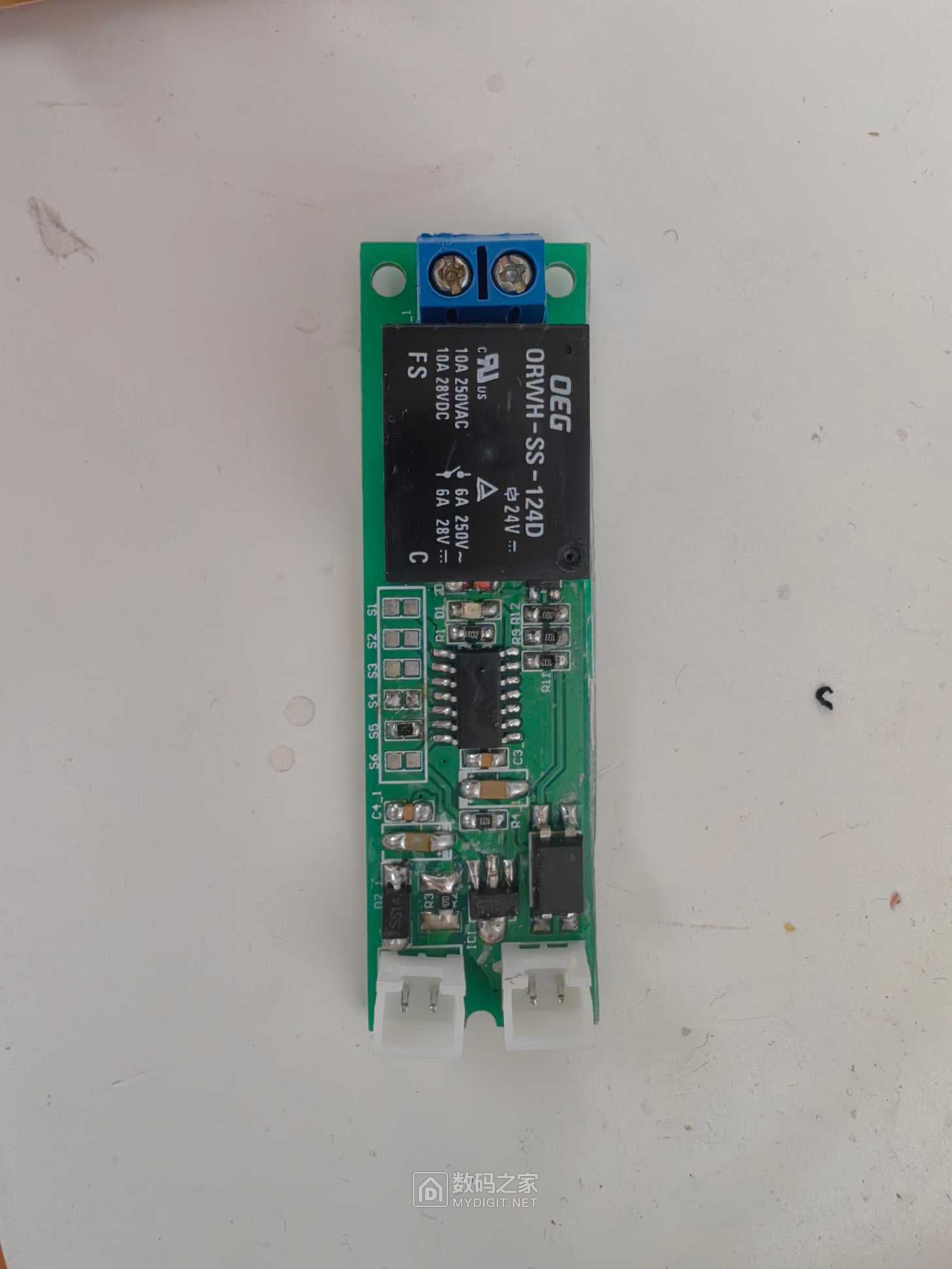

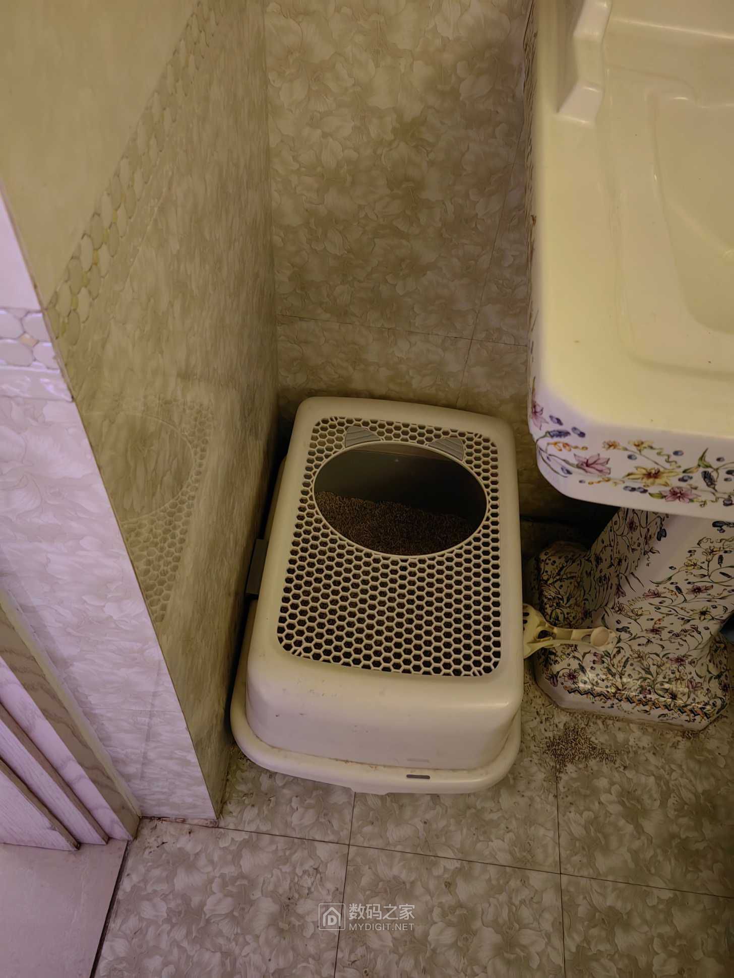

小孩养了2只猫,有时候肉食给吃的太多,拉屎很臭,很容易忘记开排气扇,这体验不好,必须改改改……

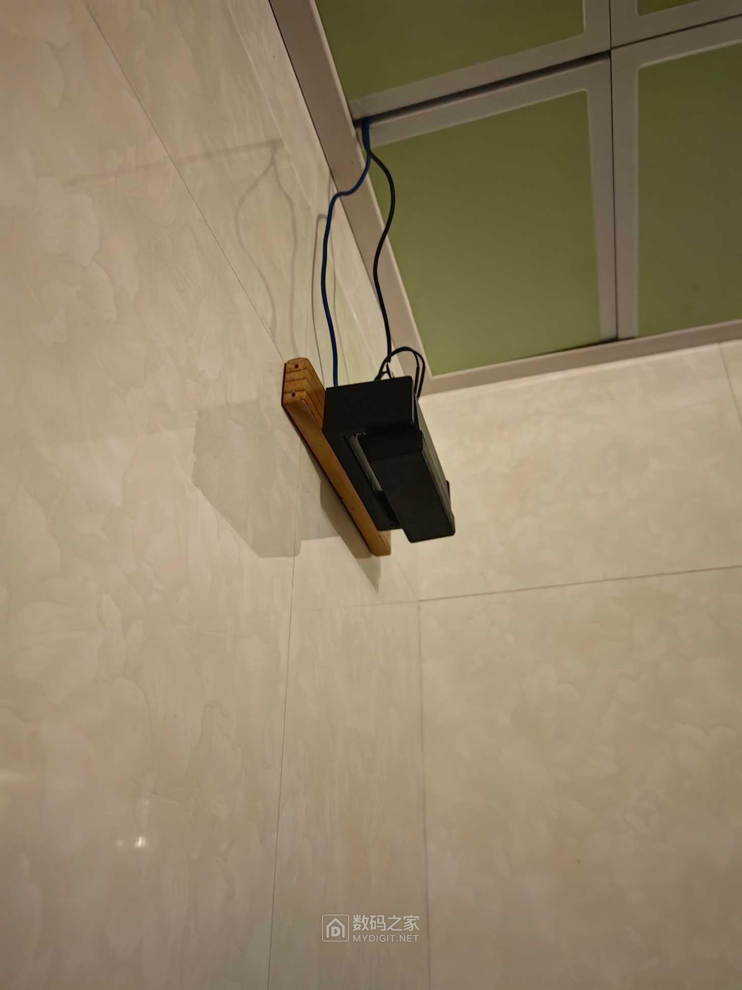

考虑了几种方案,最终决定用可调角度的红外传感器(光型束状),探测距离和角度可调,这样直射猫屎盆入口位置,猫咪一进一出都会触发传感器,
传感器检测到猫咪进出信号后触发延时继电器吸合,风扇运转,并开始倒计时(我这里设置了16分钟),时间到后自动停止工作,手里12V电源多,这个继电器板是24V继电器换成12V继电器可以直接工作,计时回路是7805稳压。
使用了1个多月完美解决。
