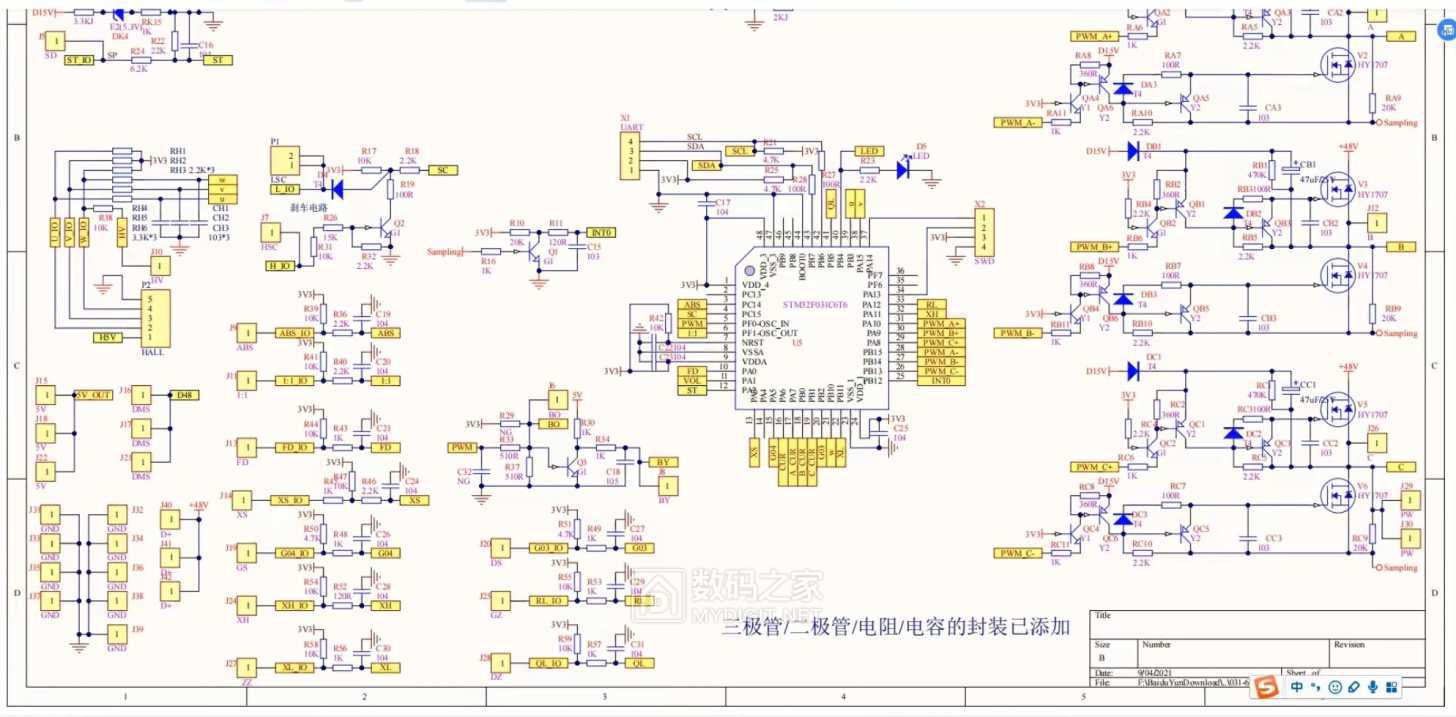

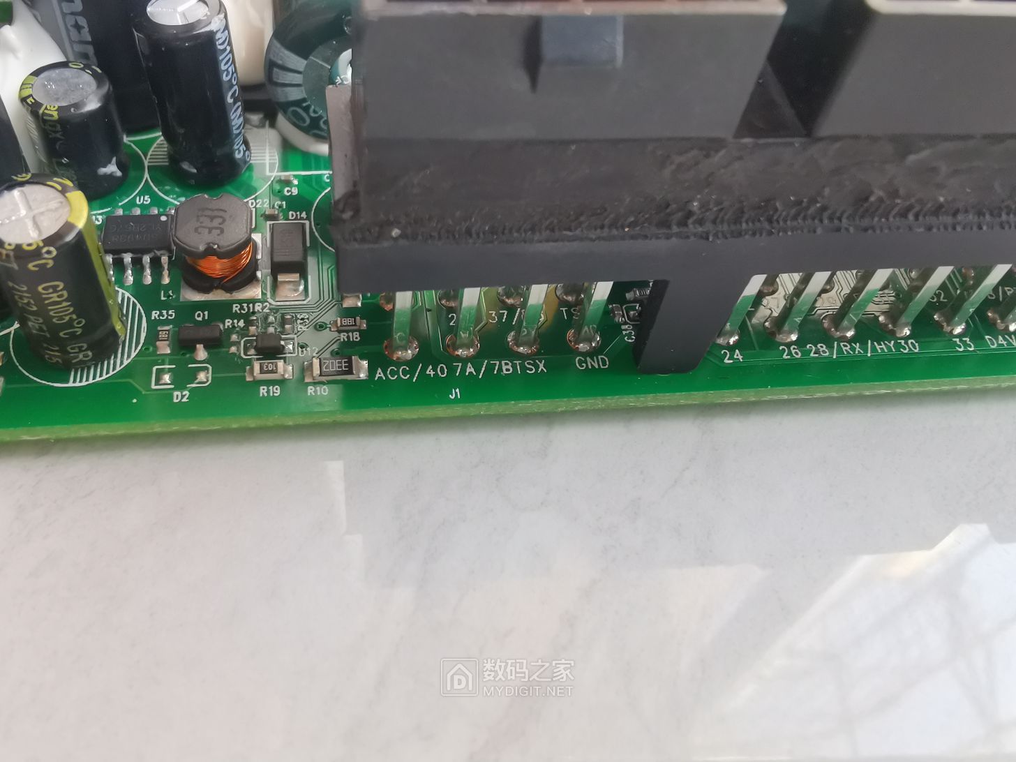

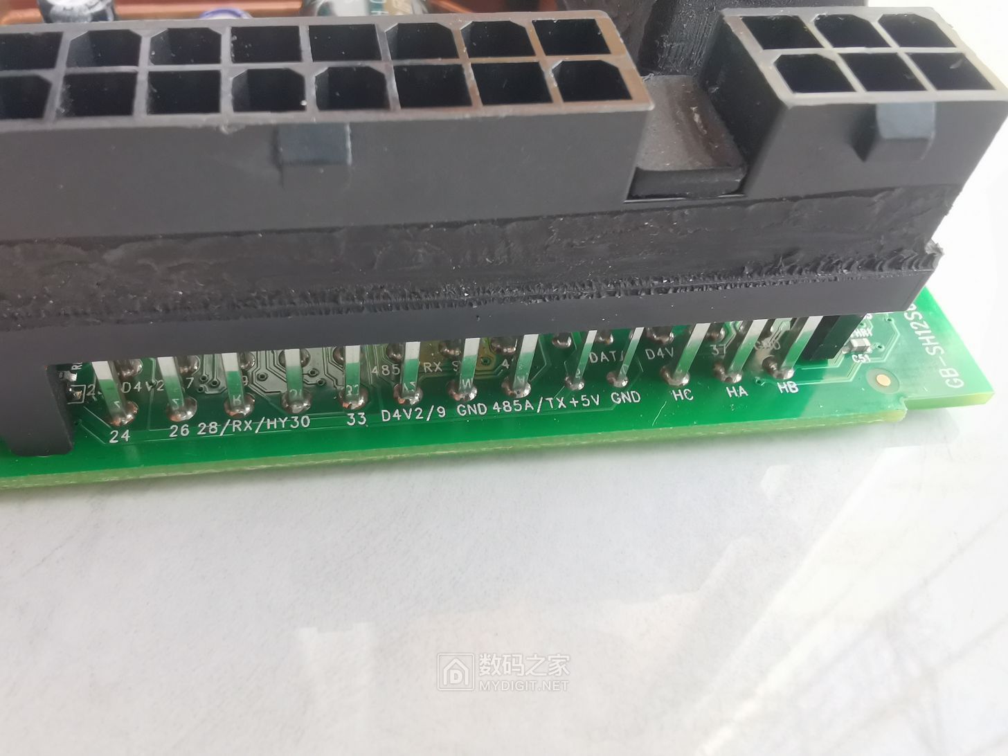

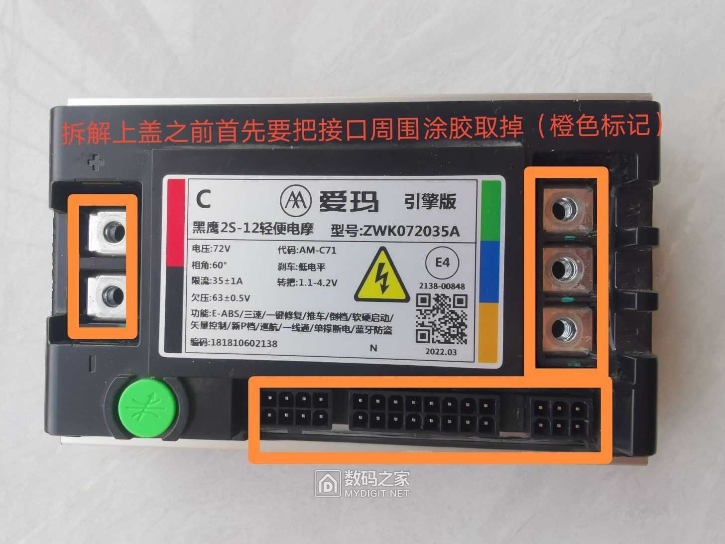

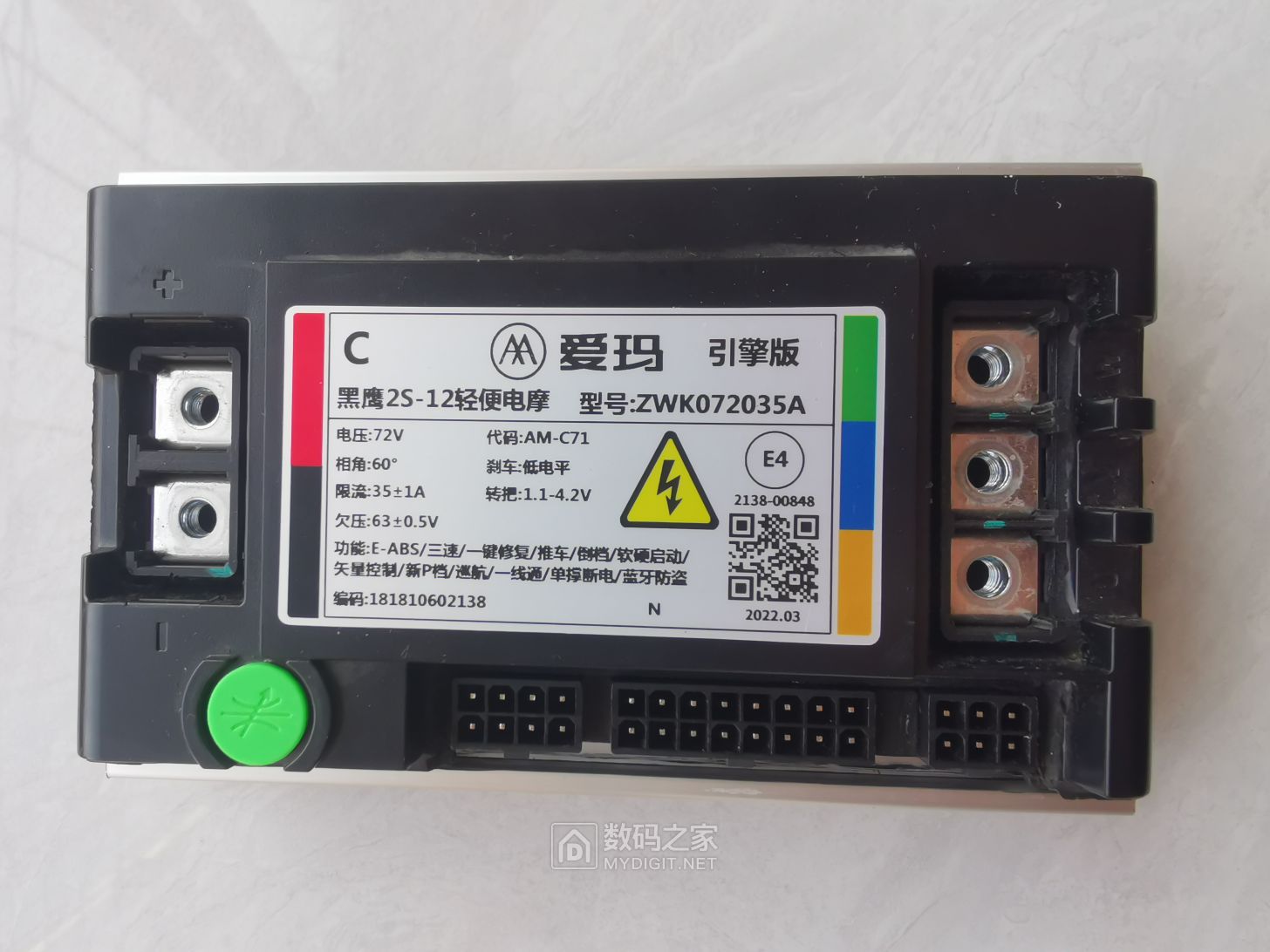

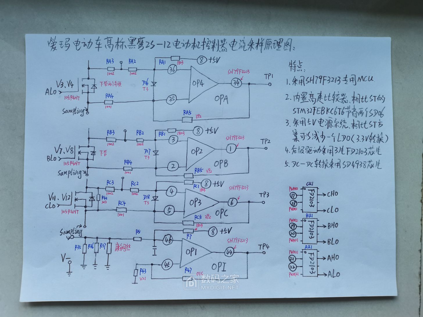

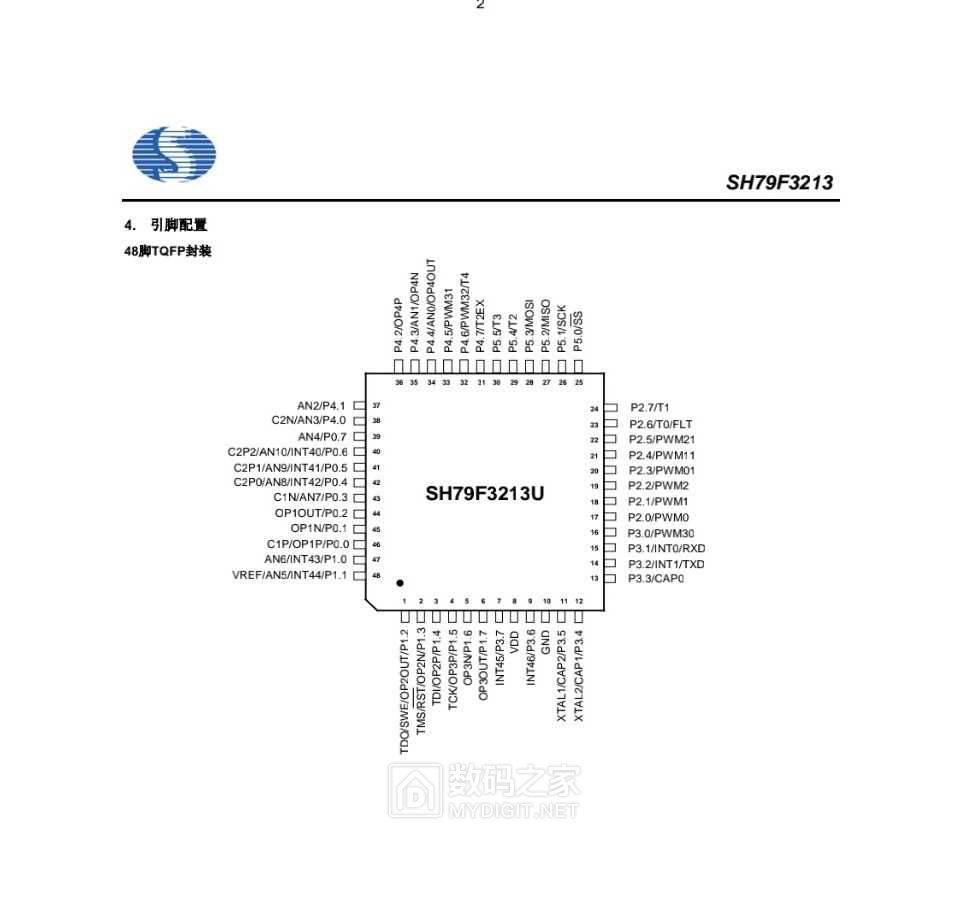

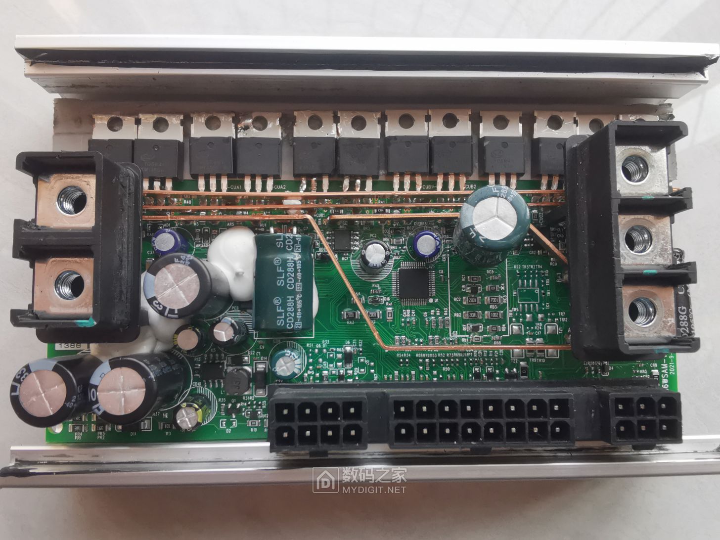

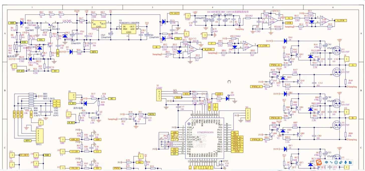

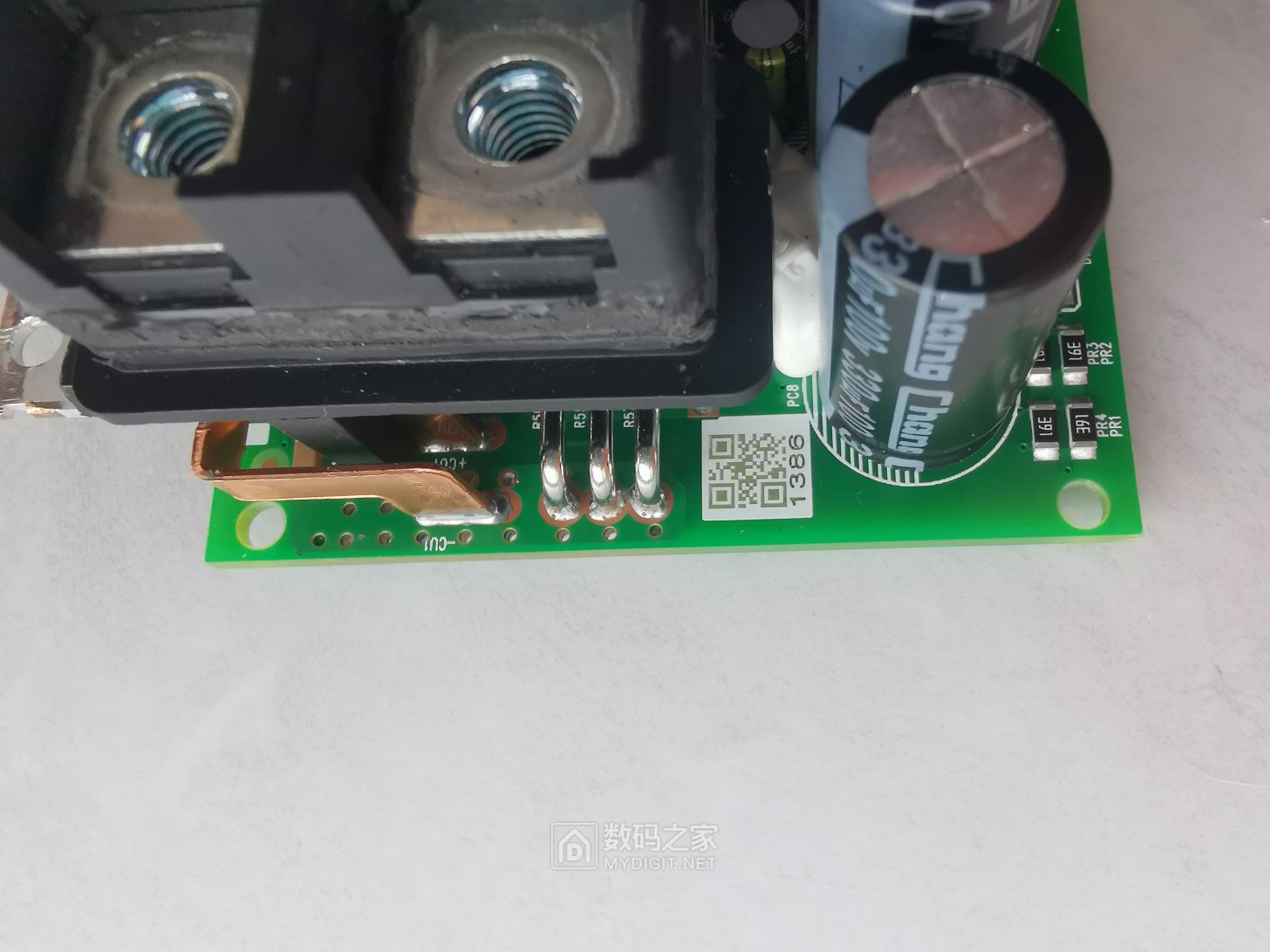

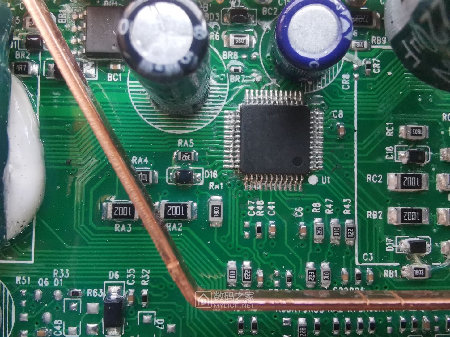

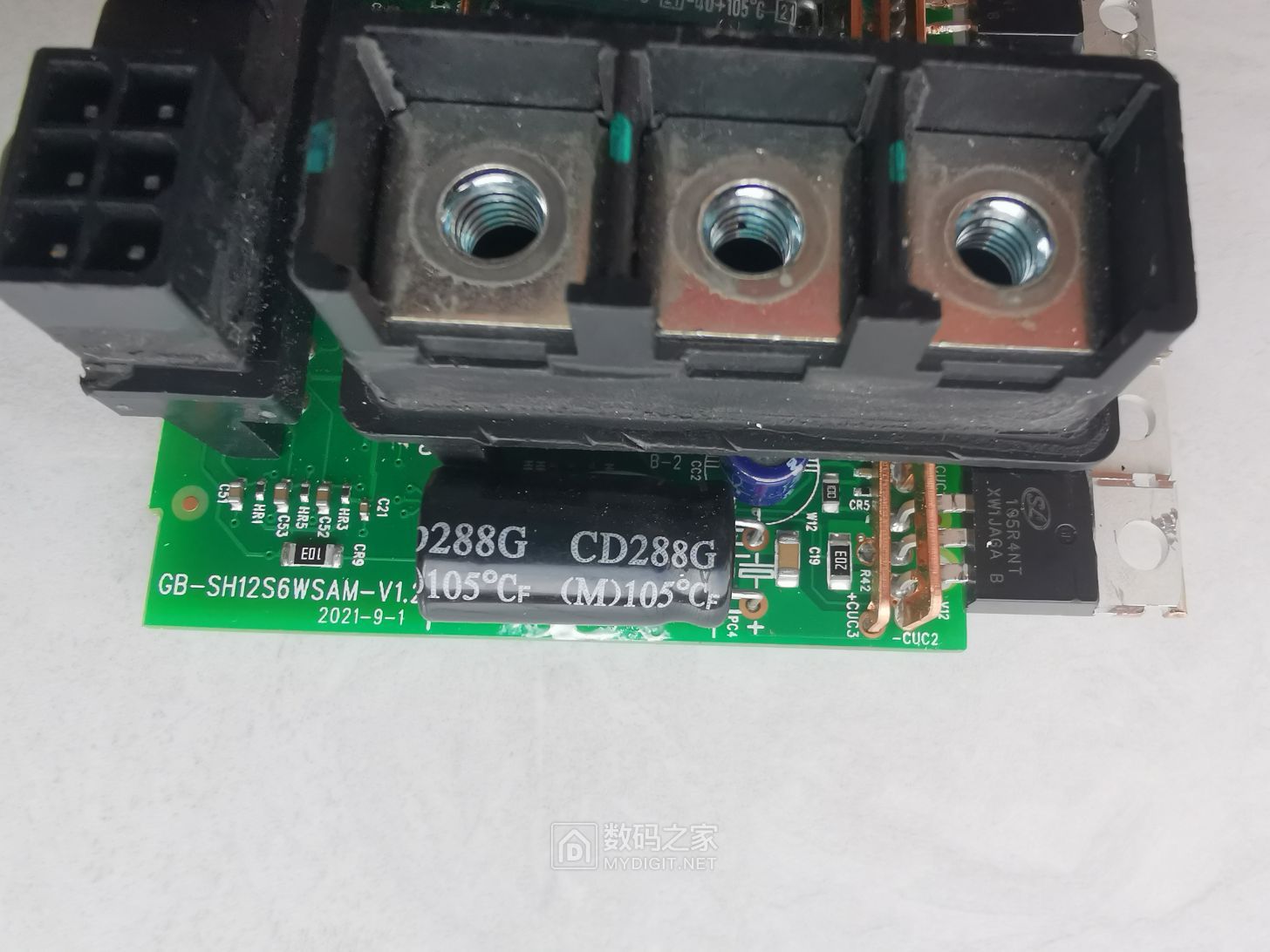

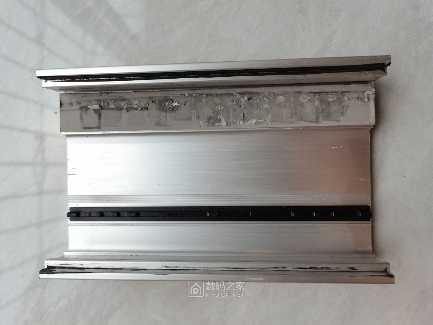

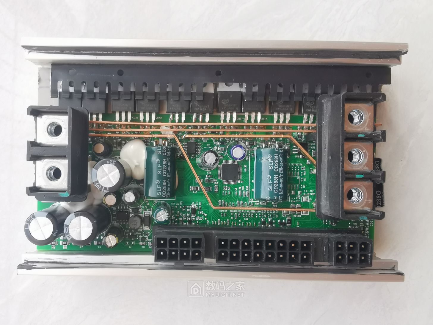

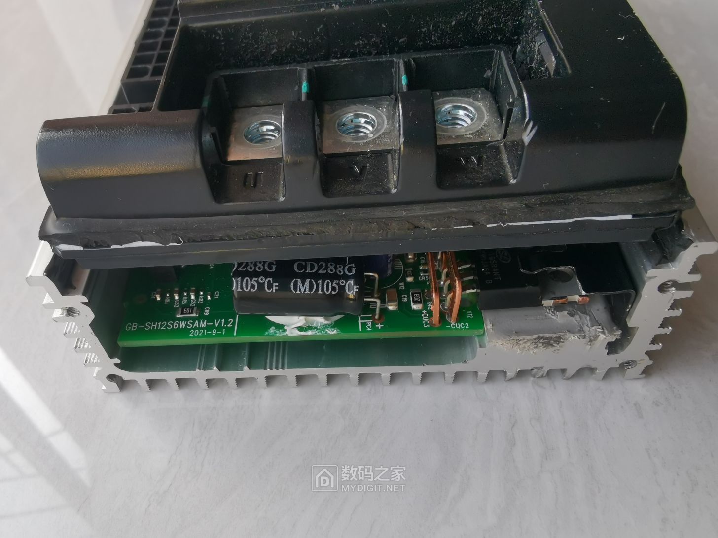

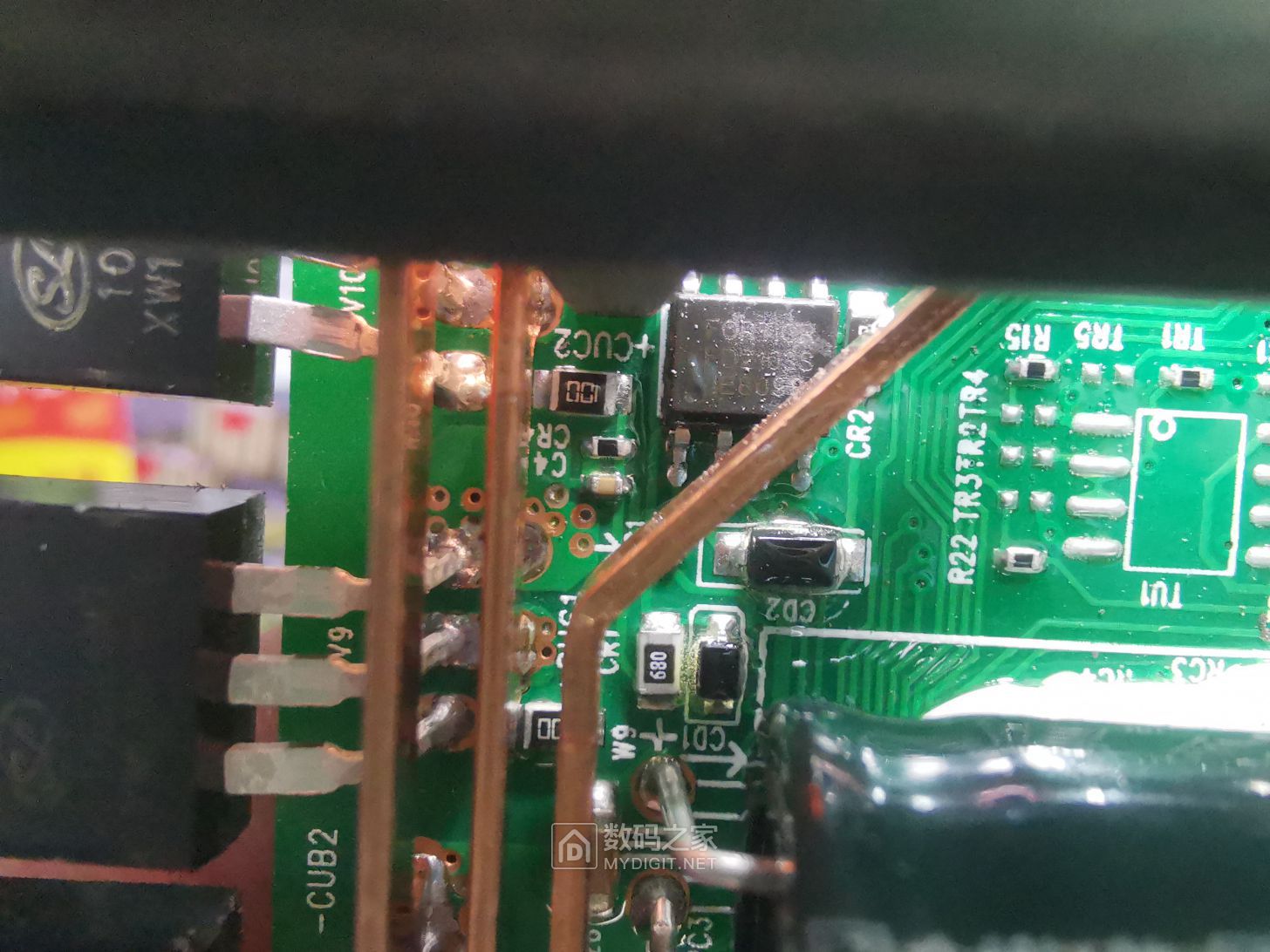

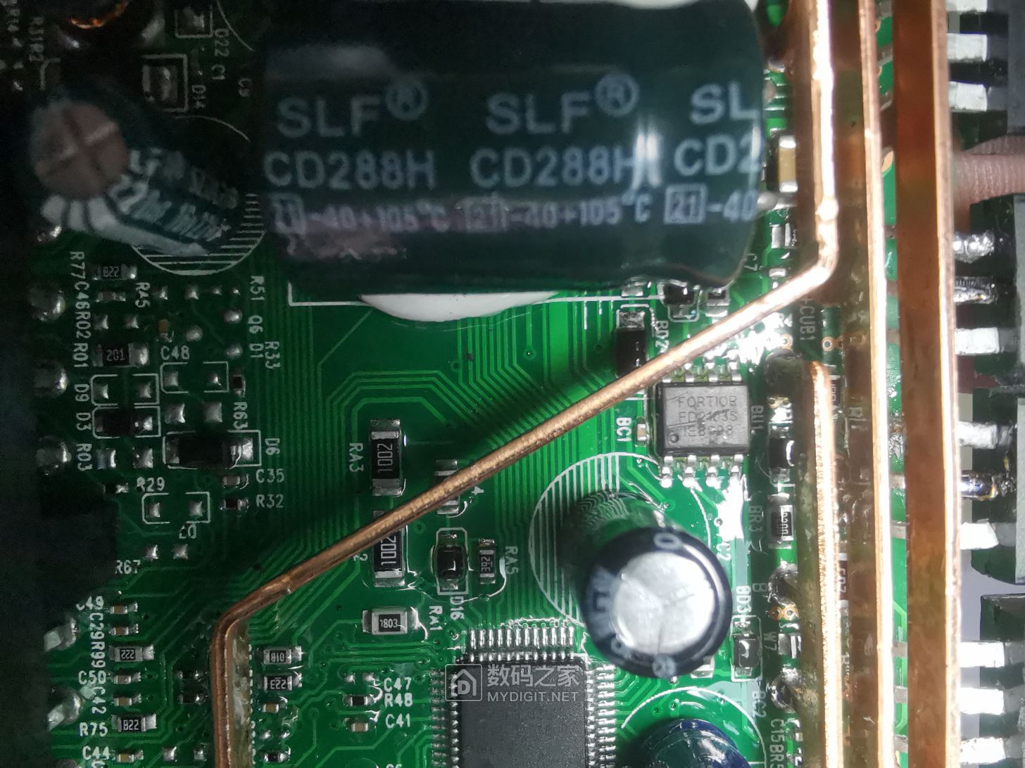

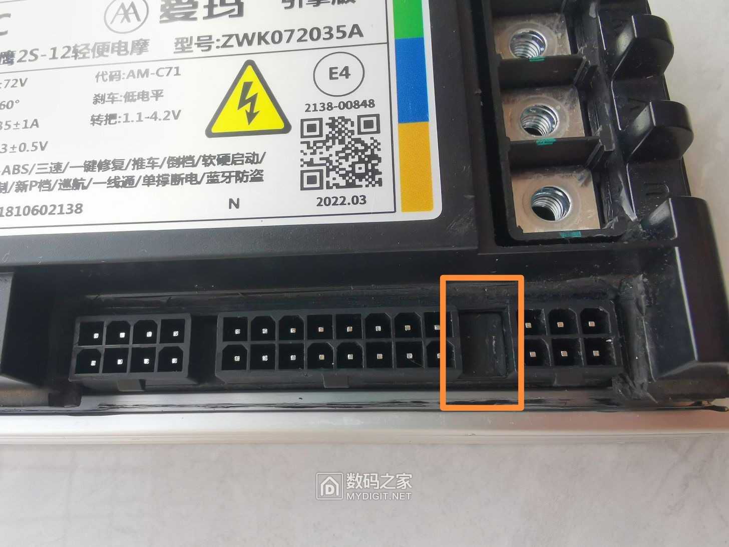

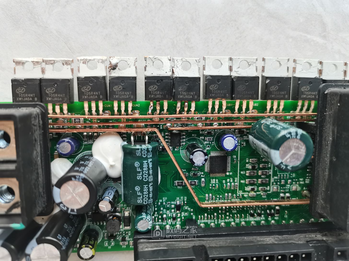

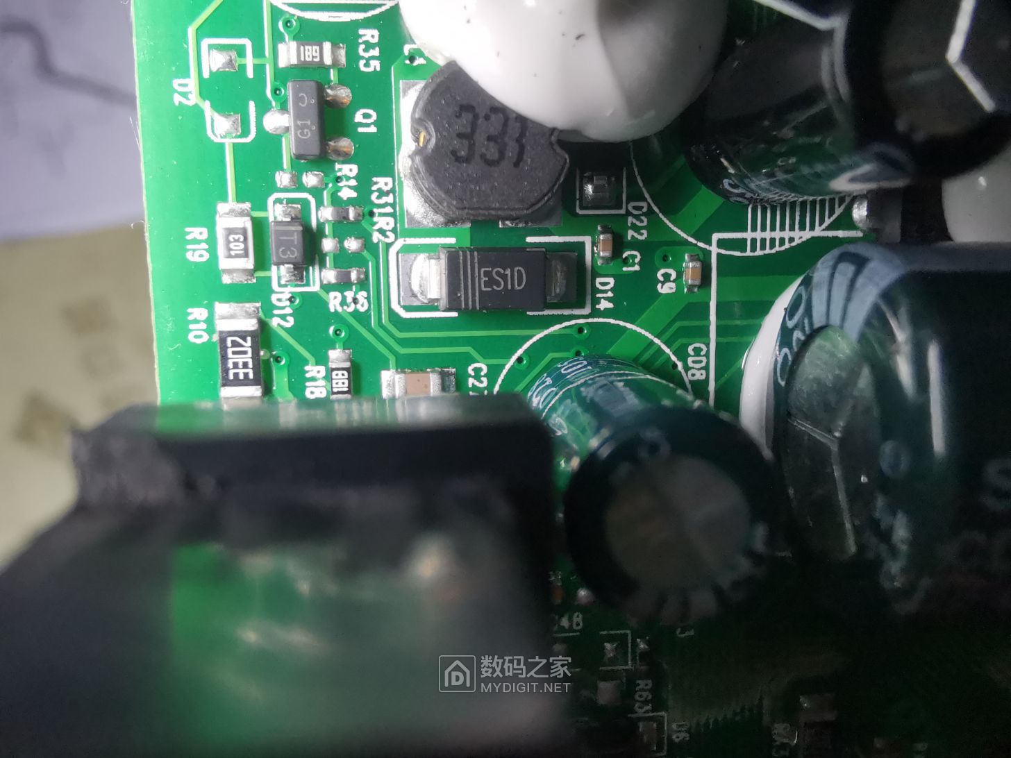

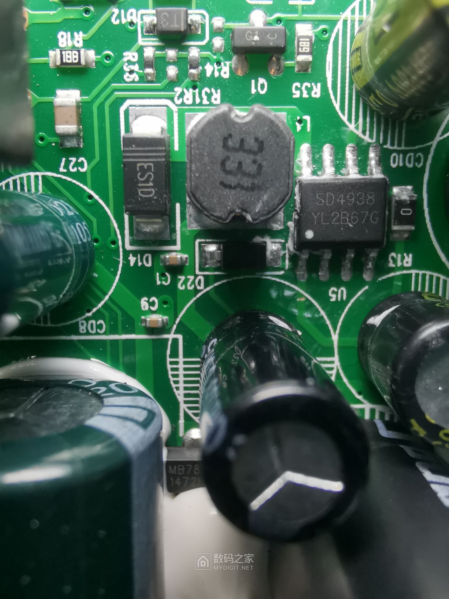

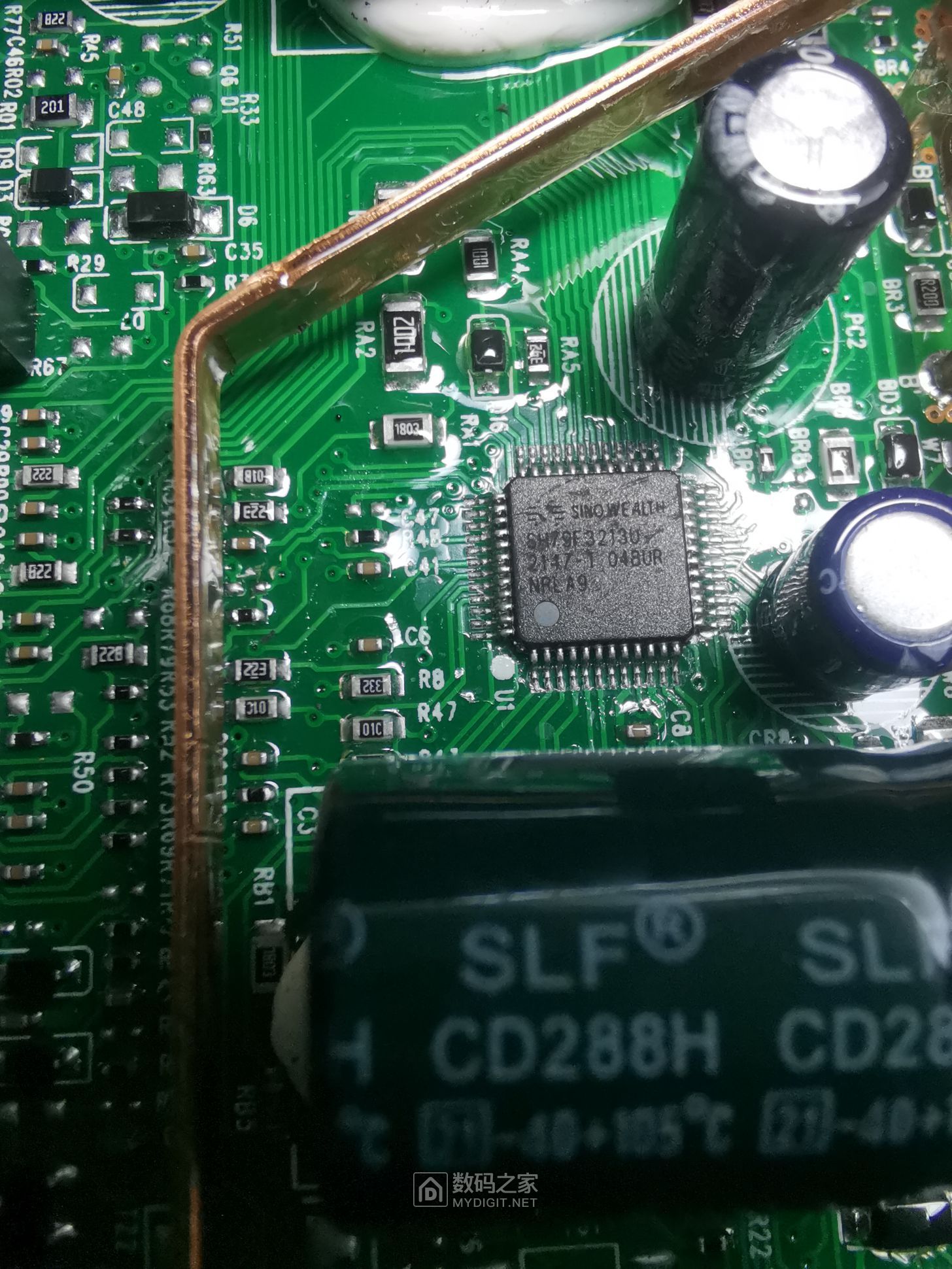

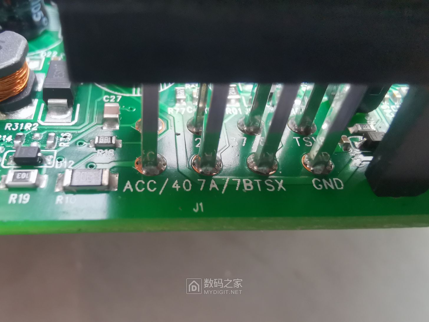

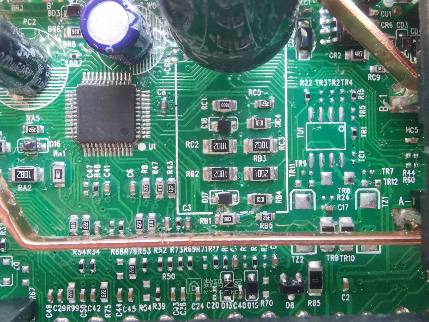

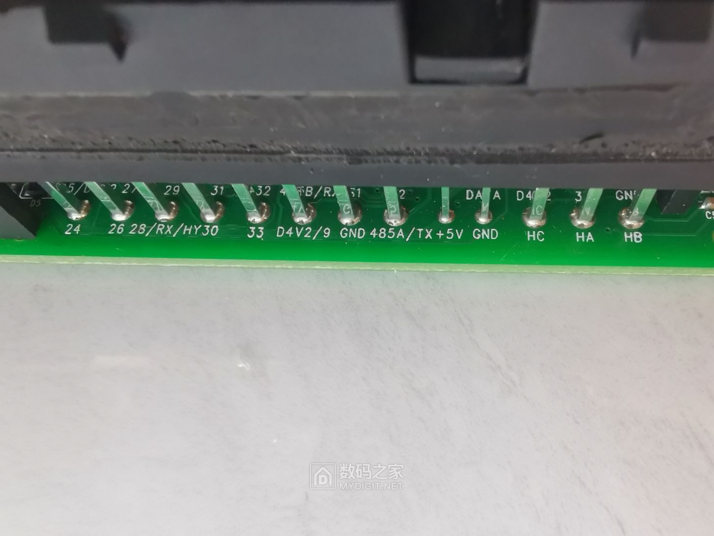

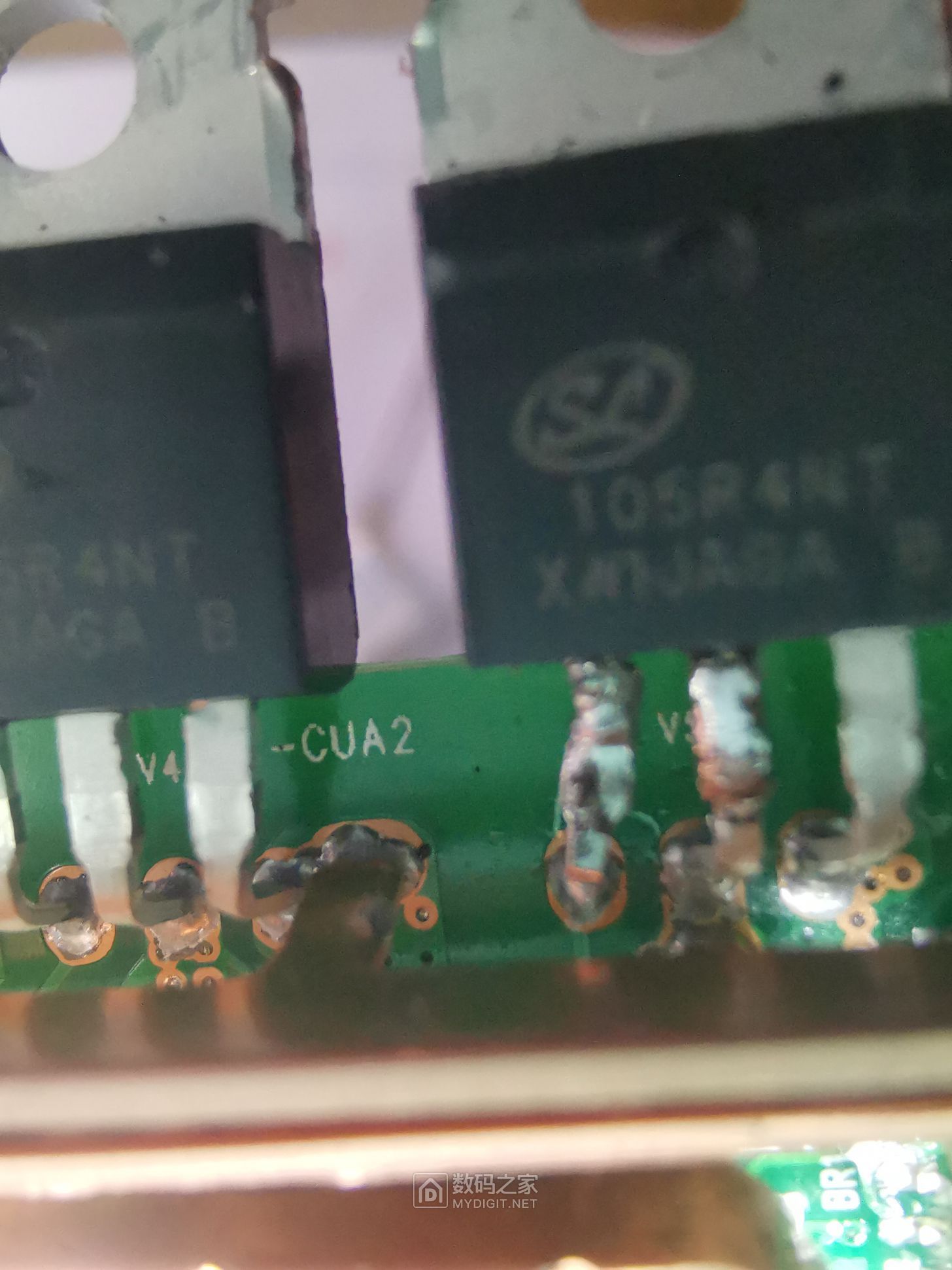

爱玛电动车的高标黑鹰2S-12电机控制器采用SH79F3213U专用芯片方案,内置4路高速比较器(STM32FFEBK6T6芯片方案采用的是外置两个SD06或者OK06轨到轨高速比较器),后级驱动采用3片FD2103芯片,72V转15V的DC-DC转换芯片采用SD4938。

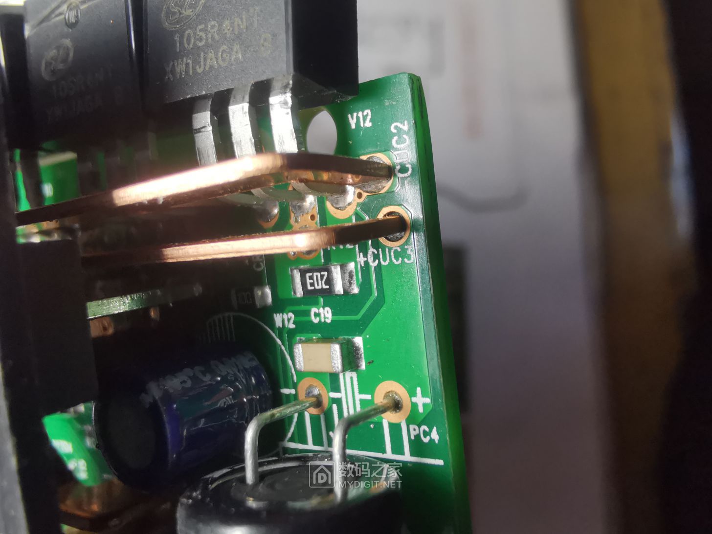

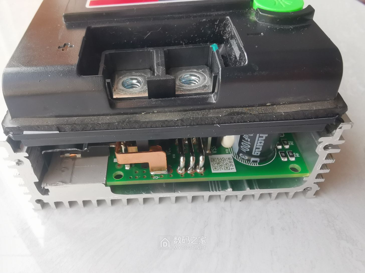

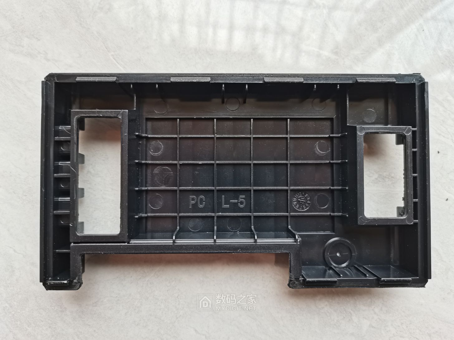

拆解注意事项:拆解外壳首先要去除接口周围的黑色涂胶,即可取掉上盖。不能先取出功率管上的钢制压片,一是钢制压片不好取出,二是容易损坏功率管。
