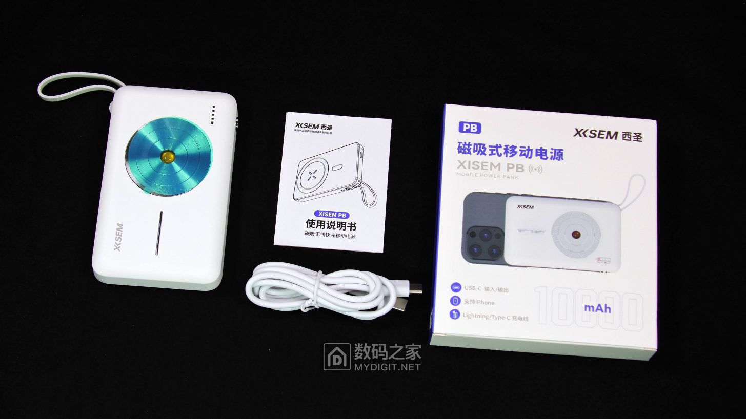

入手的这款西圣XISEM PB充电宝采用了礼盒封装设计,正面可见产品的实际外观和功能,背面印刷有产品详细的物理性能参数。
整盒产品主要有西圣XISEM PB充电宝、TYPE-C充电线和说明书。

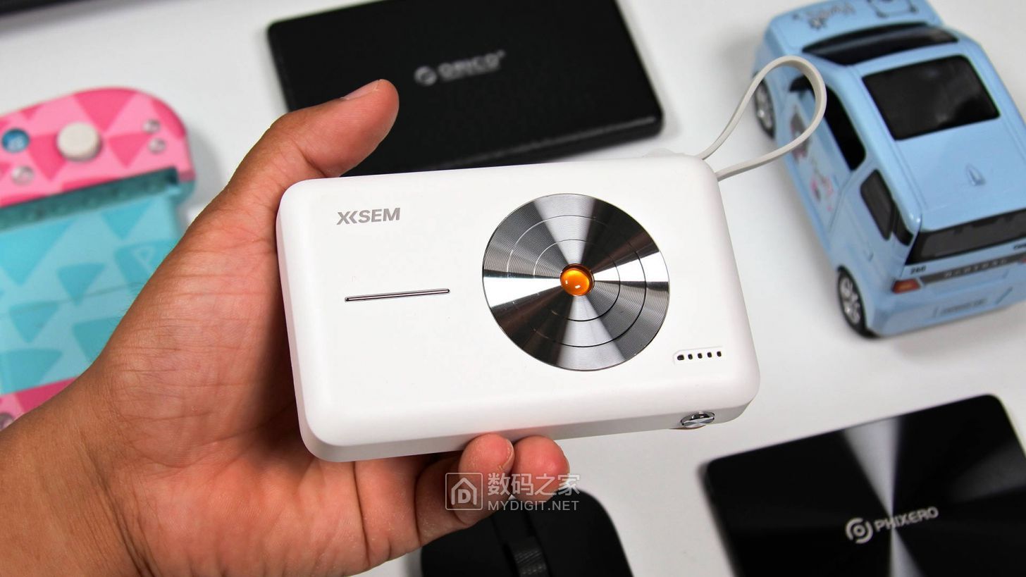

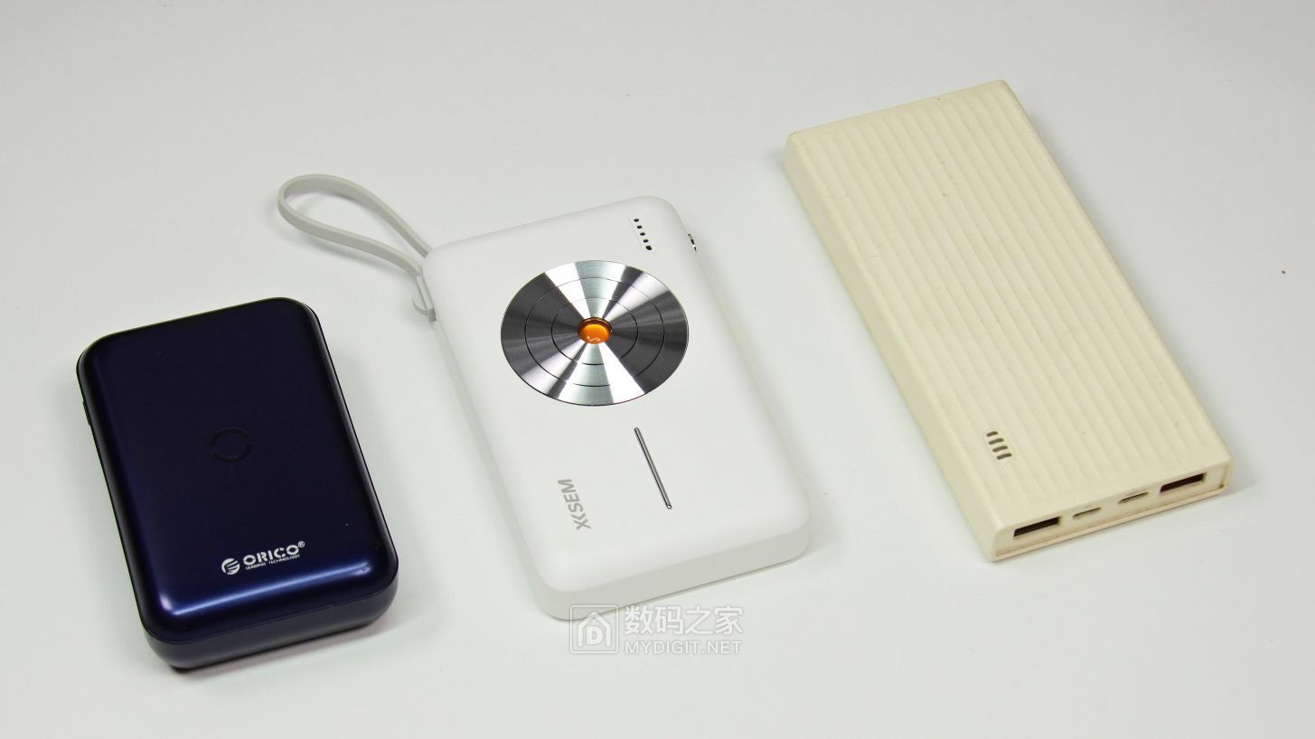

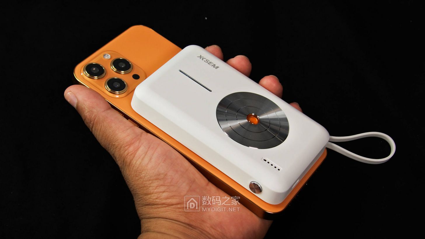

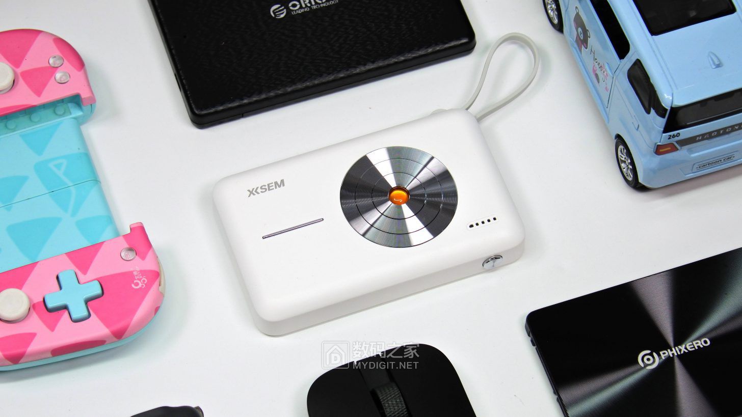

作为一款容量仅有10000mAh的充电宝,它的体积大小与其他同款容量的充电宝相比显得更为轻巧,尺寸大小仅有115mm*73mm*18.5mm,质量仅有204g左右,外出携带相当的方便。

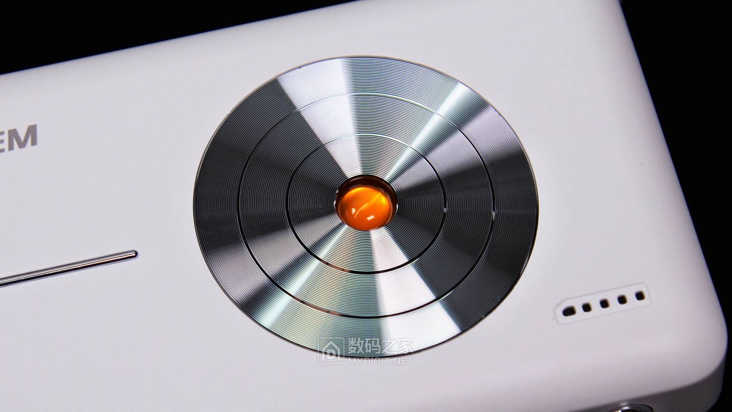

精选航空级ABS塑料所做的外壳,在确保产品轻便耐用的同时,也提供了极其细腻的触摸手感,用料讲究有质感。而且产品外观设计别具匠心,极具辨识度的CD纹理大圆盘设计,很容易就让人误以为是一款超薄卡片机。

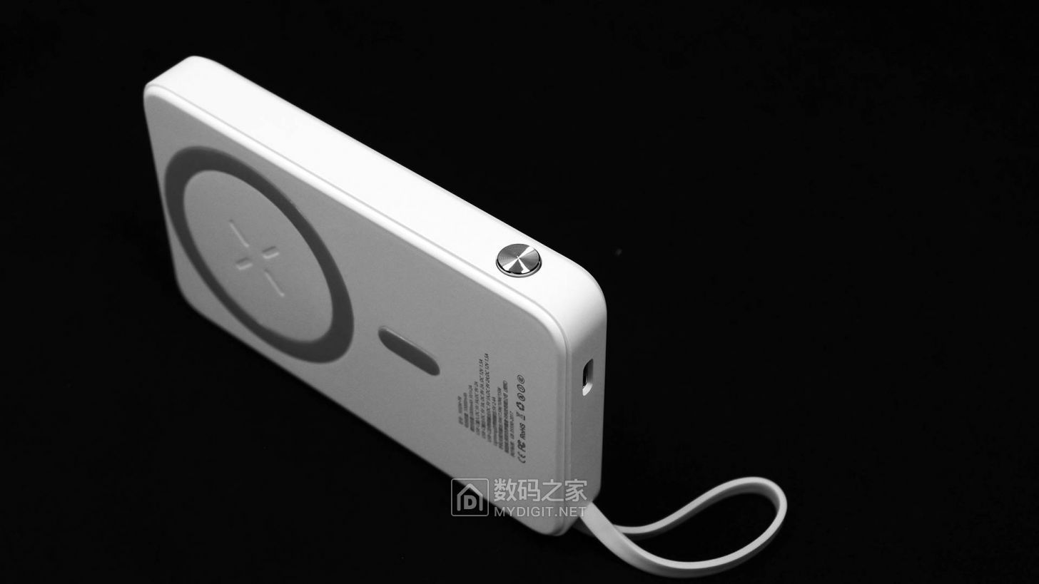

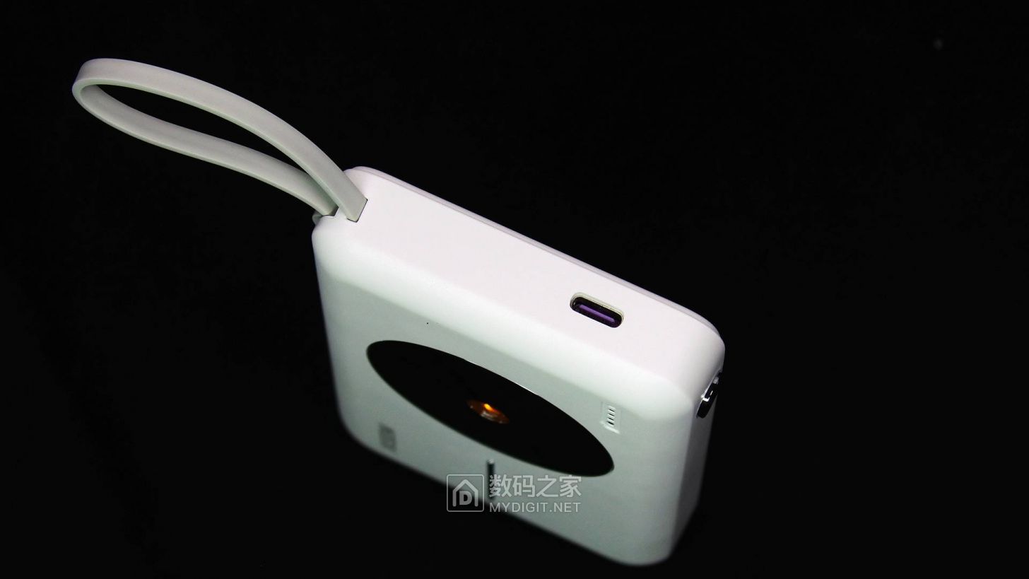

然而,在追求极致的便携性时也做出了一些权衡,例如产品设计就舍弃了传统的USB-A接口,取而代之的是位于充电宝右侧的一个TYPE-C接口。这个接口支持双向充放电,最高持续输出功率可达20W,理论输出额定容量为5800mAh,足以满足大多数设备在不同充电场景下的需求。

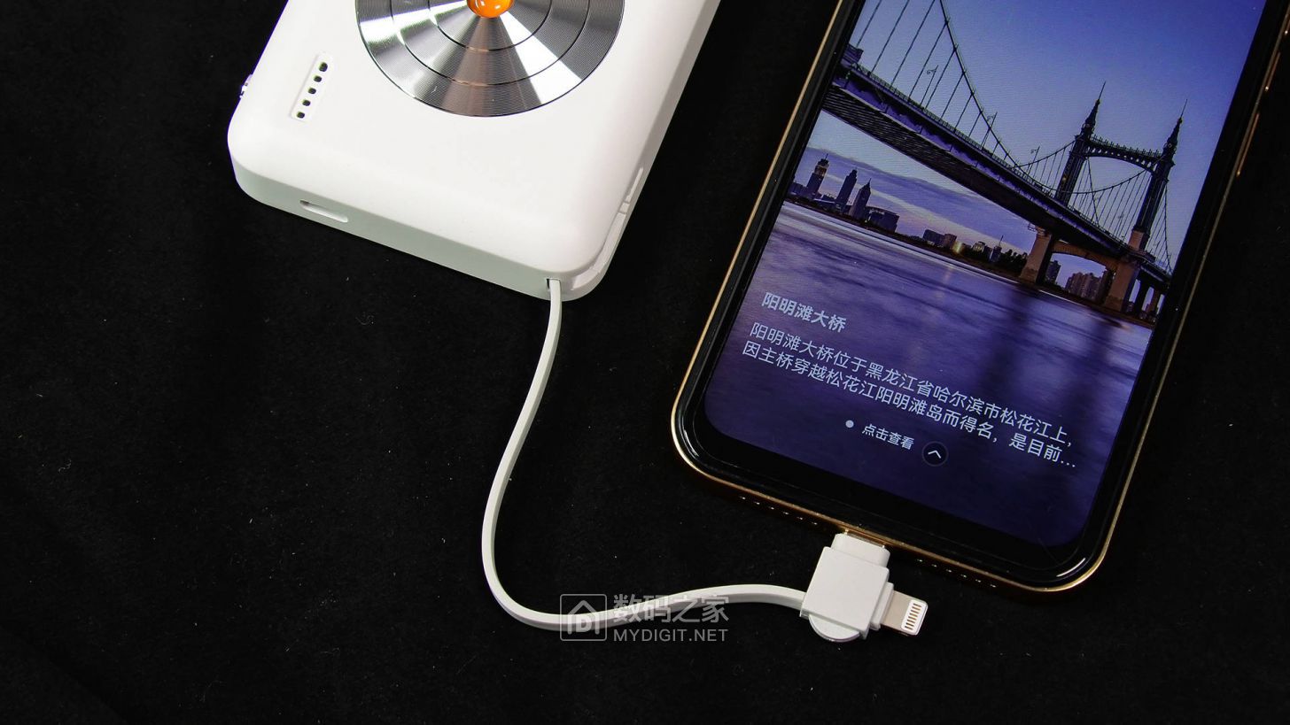

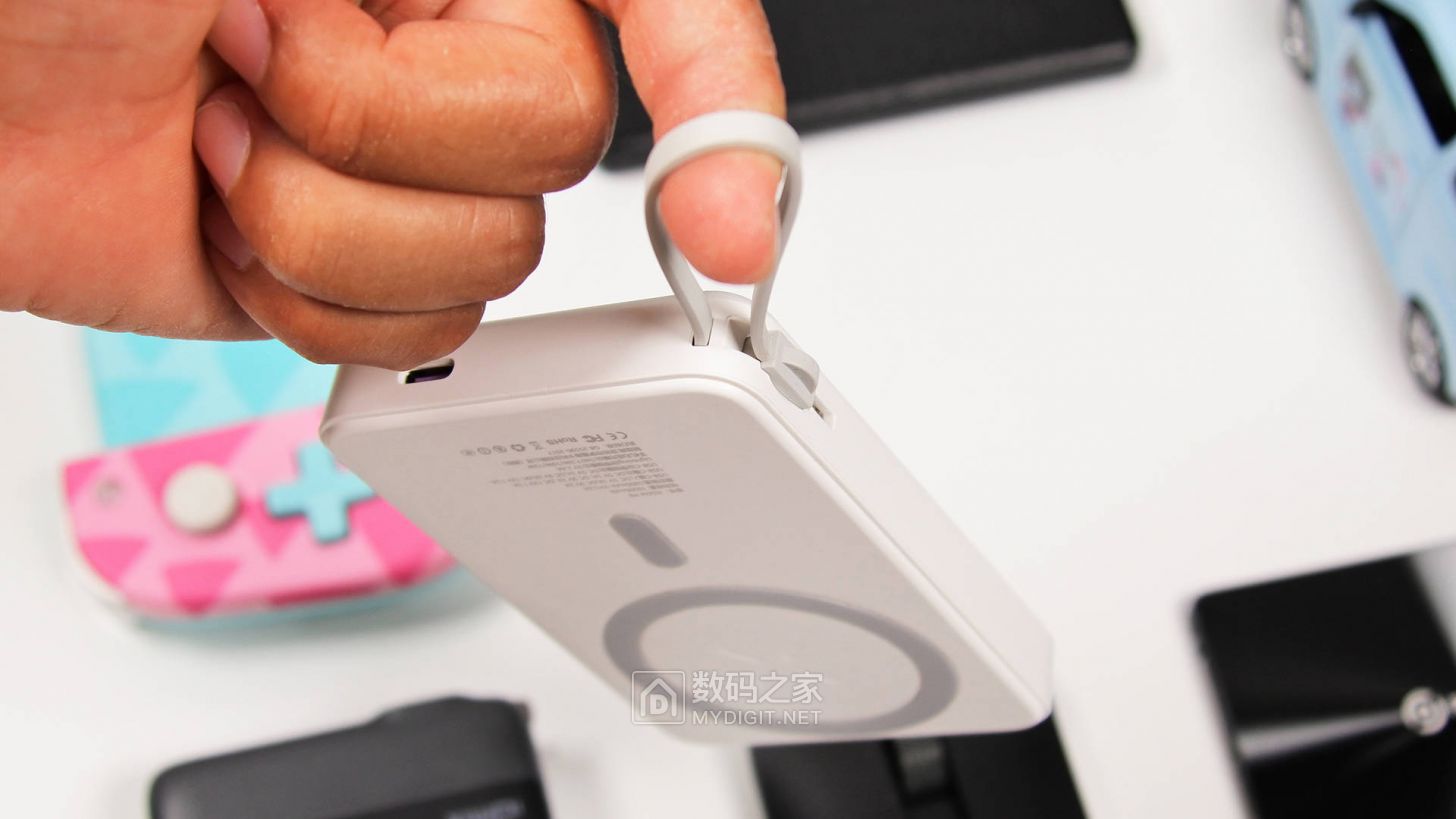

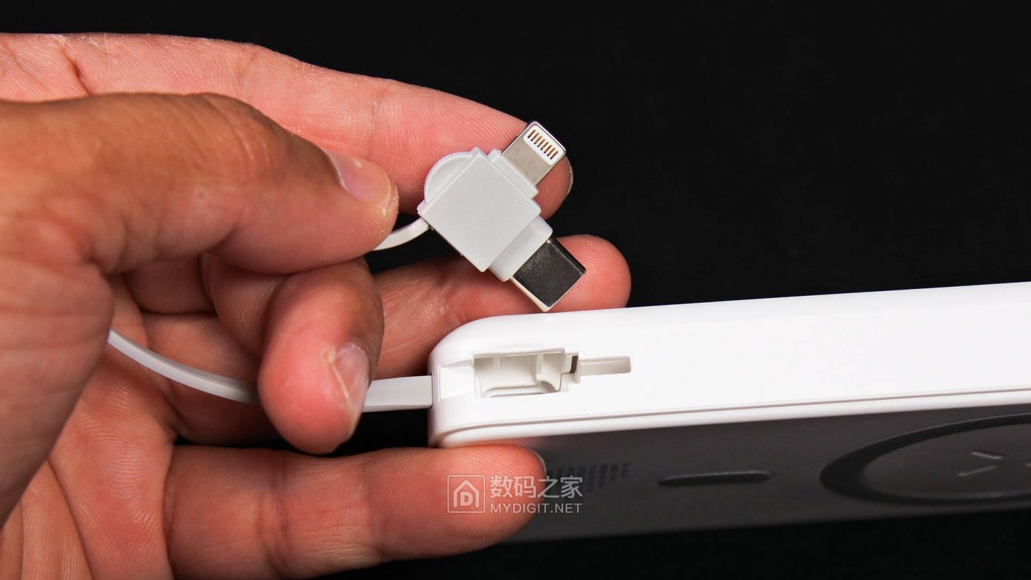

除了以上的充电方式外,产品还提供了一条融合了TYPE-C接口和Lightning接口的自带线,主要采用11cm长的柔软硅胶线材制成,柔韧又耐用。搭配磁吸收纳仓的特殊设计,可以巧妙地将充电口牢牢吸附在内,将自带线变成了一条便于携带的挂绳,大大增强了充电宝的便携性。值得一提的是,这个端口除了不支持PD充电协议外,其他性能输出基本与TYPE-C母口一致。

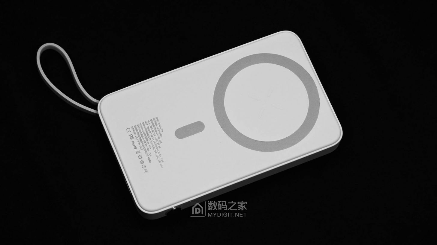

在它的背部还额外提供了一块最高支持15W输出的无线充电模块,可支持2mm范围内的无线充电功能,完美实现带壳无线充电的便携性。
当然,无线充电模块四周镶嵌有18颗N52的磁芯,不仅吸附轻松力气大,而且娇小的身躯恰好避开了镜头的位置,让手机×在无线充电的情况下也能实现正常的视频拍摄体验。

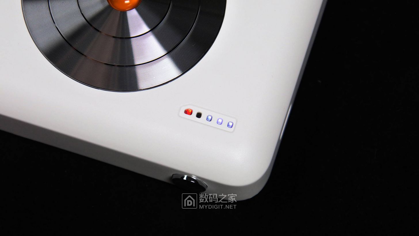

在使用的时候,只需通过查看电源×指示灯的使用状态就能直观了解产品的剩余电量,如果使用快充模式,红色的快充灯还会直接亮起。

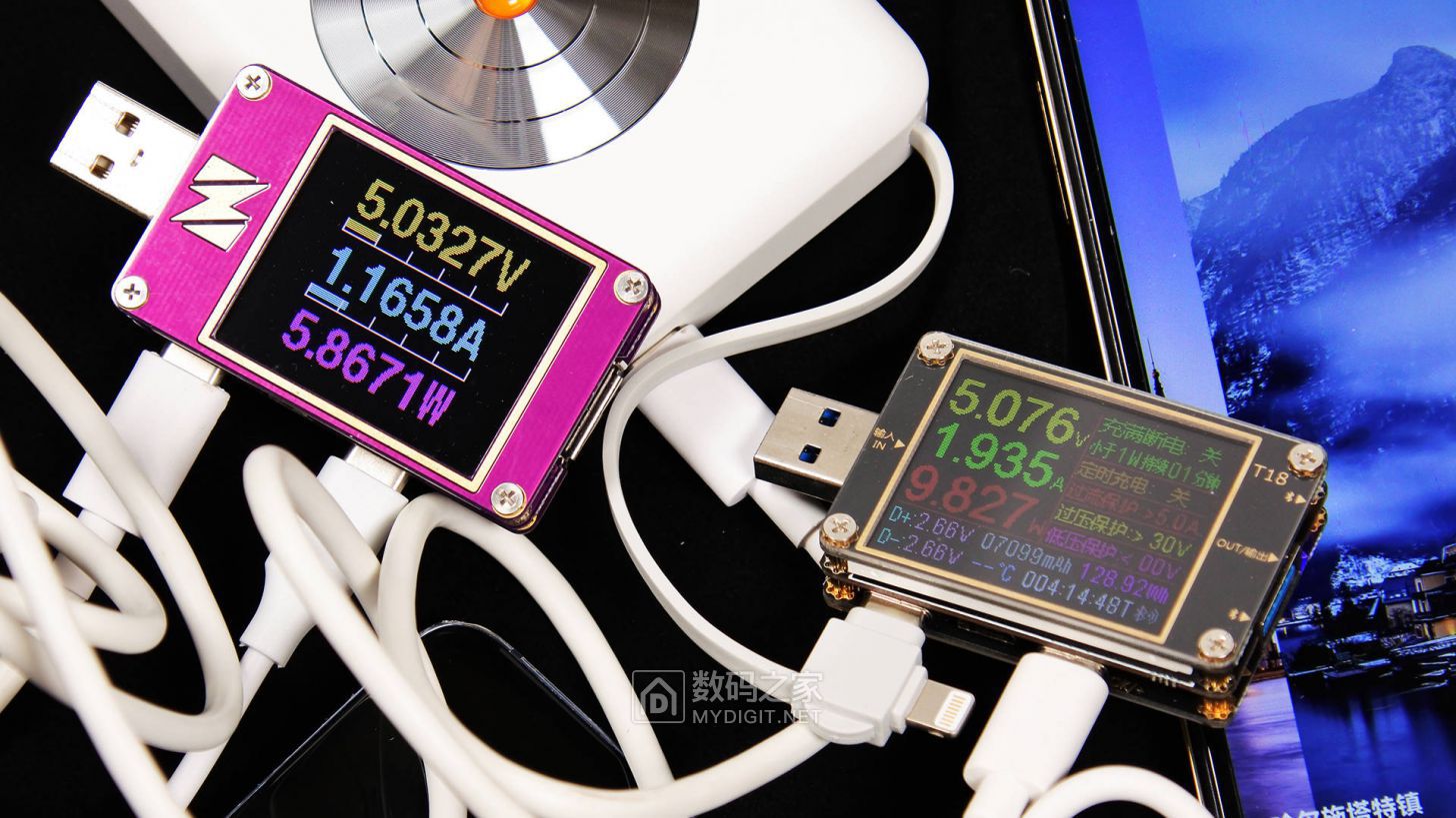

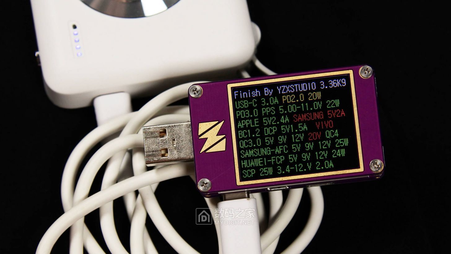

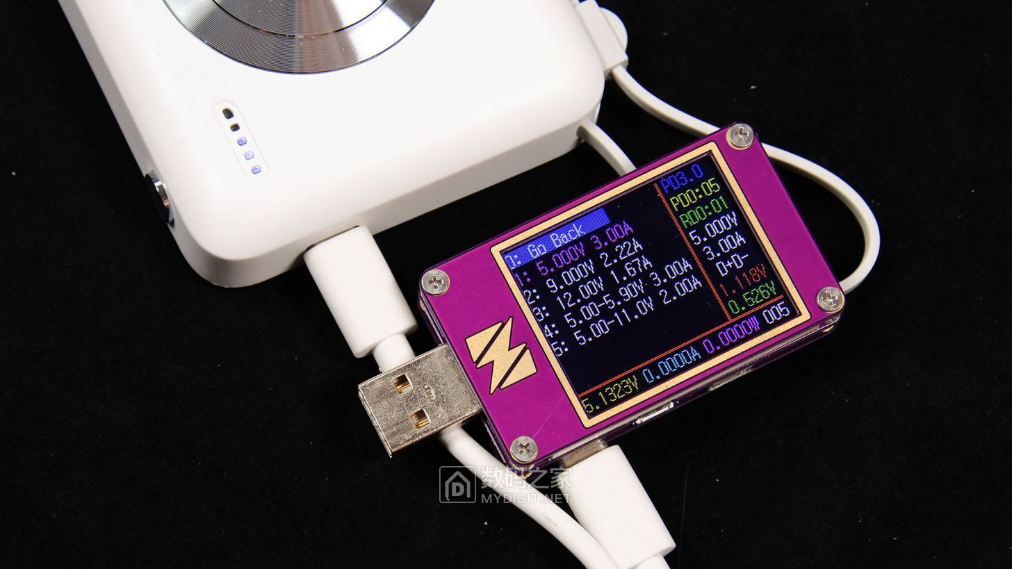

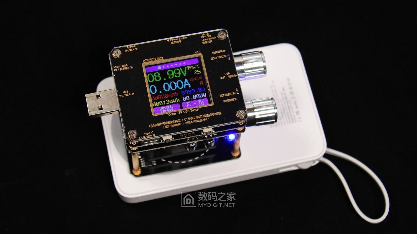

那么产品的实际使用性能如何呢?首先,先对产品的TYPE-C母口进行协议诱骗测试,可见产品支持市场上几乎所有的充电协议,完美支持PD3.0协议,这点与厂家宣传一致。
通过表测能直观看到在PD协议下,此端口可以支持多档功率输出。

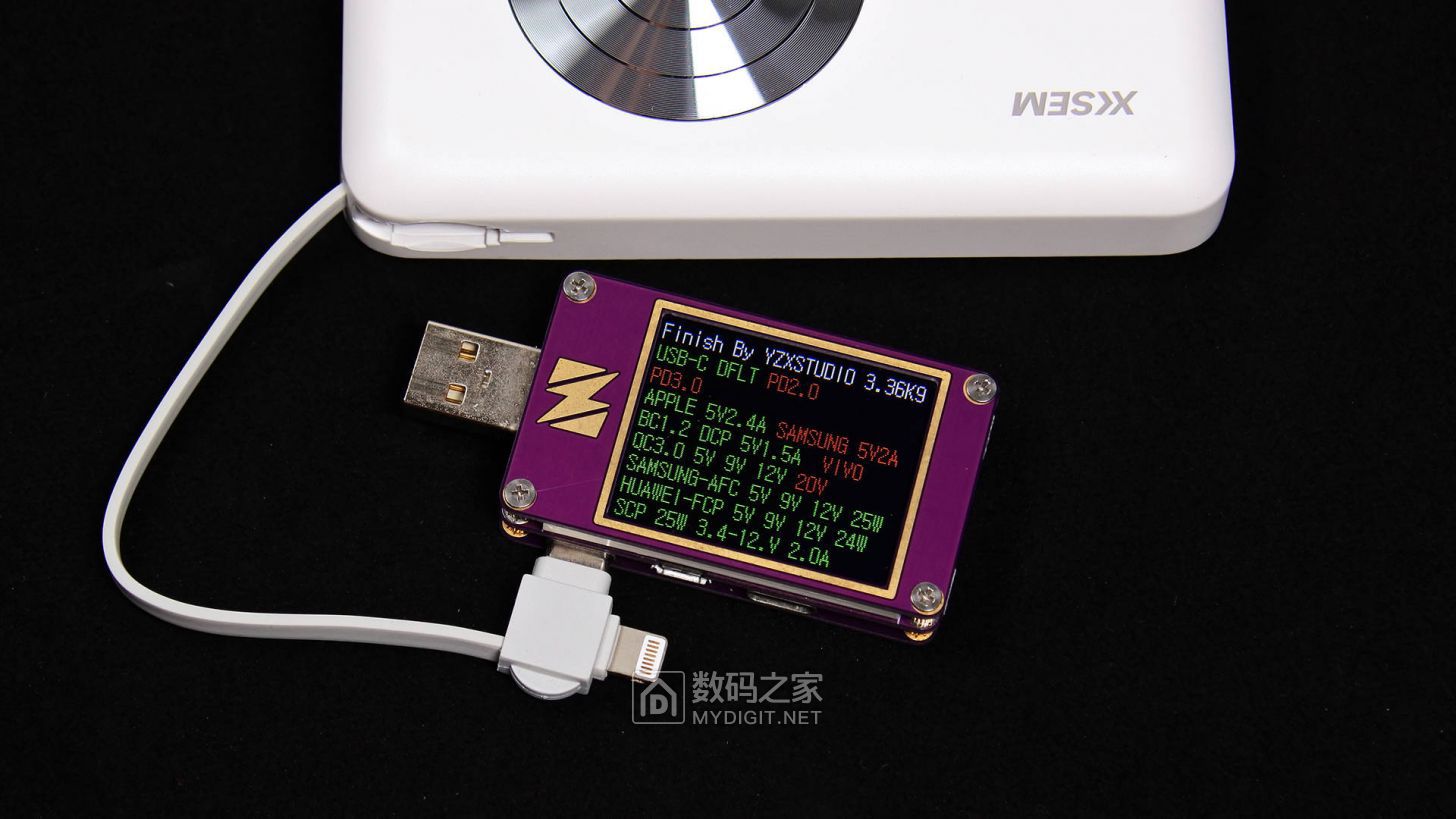

自带线除了不支持PD协议外,其它的输出协议也基本与TYPE-C母口测试的数据一致。
在无线端直接测试可以直接输出9V的快充电压。
由于TYPE-C母口与自带线输出功率性能完全一致,所以以下测试仅以TYPE-C母口测试为主。首先对TYPE-C母口进行5V步进电流测试,所测详情如下图所示,可见产品在放电过程有明显的线补作用,在合理输出电压的情况下,最大输出功率为15.6W,最大输出电流为3.23A,完全达到厂家对此产品的性能宣传。

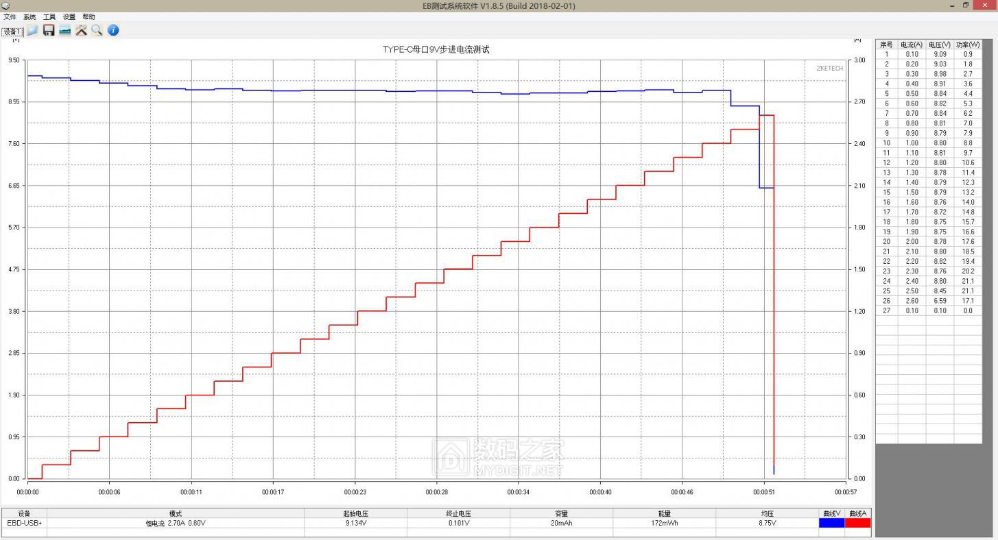

继续对此端口进行9V步进电流测试,所测如下图所示,此模式下依旧有线补作用,最大输出功率为21.1W,正常输出电压下的最大输出电流为2.4A。

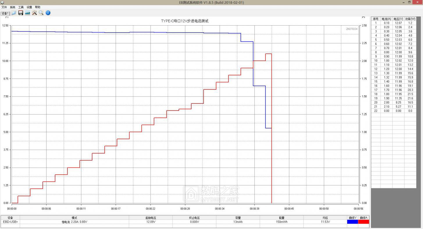

最后对此端口进行12V步进电流测试,在正常输出电压的情况下,产品支持最高输出21.5W的功率,对应正常输出电压的情况下,最大输出电流为1.8A。

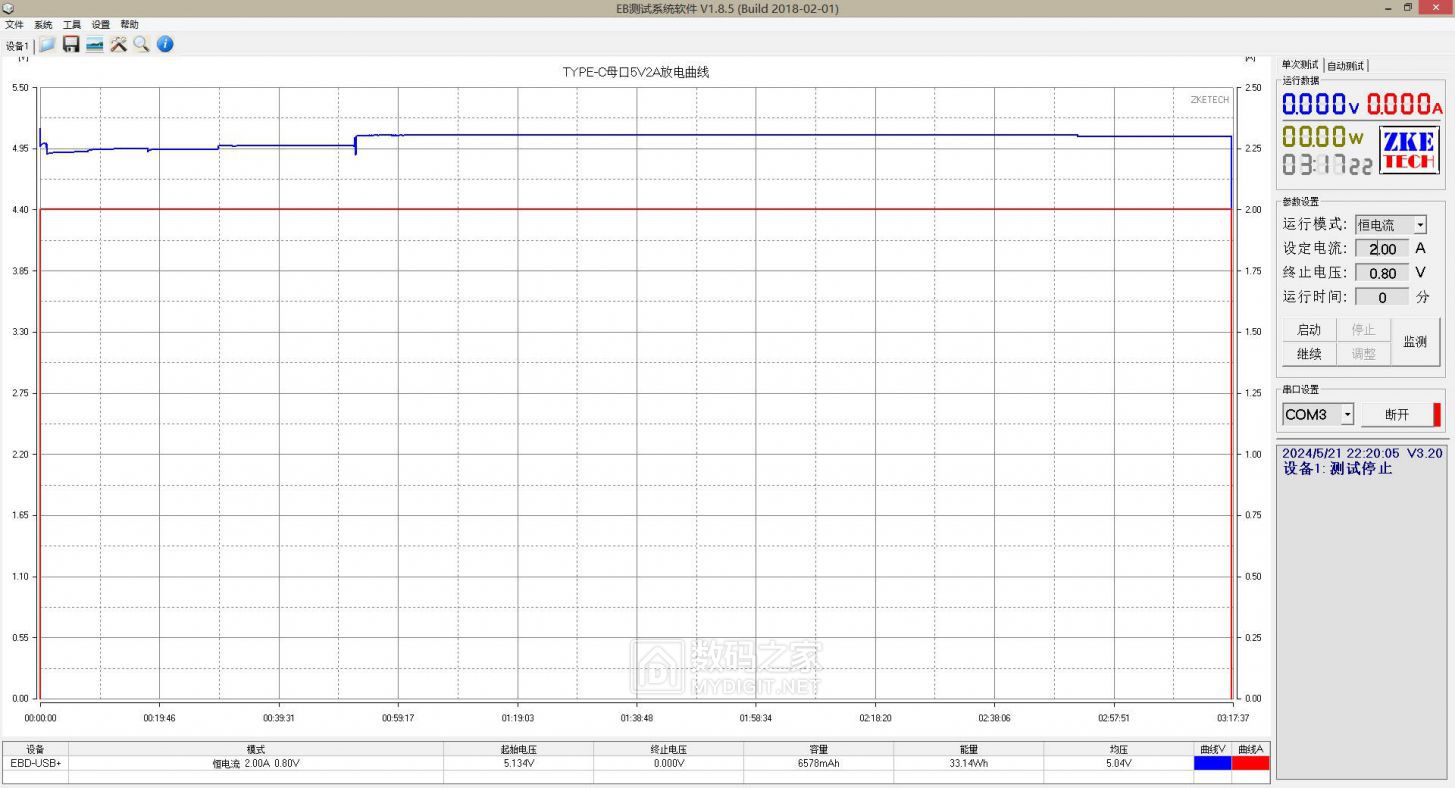

接着,对此端口进行5V2A的放电测试,所测放电曲线如下所示,期间放电过程非常平稳,累积放电时长达到3小时17分,所测放电容×量达到6578mAh,比厂家宣传的5800mAh还多出不少,累积释放总能量为33.14Wh,以电芯3.7V计算,可计算出此时产品的转化率为89.6%,产品转换效果优秀。

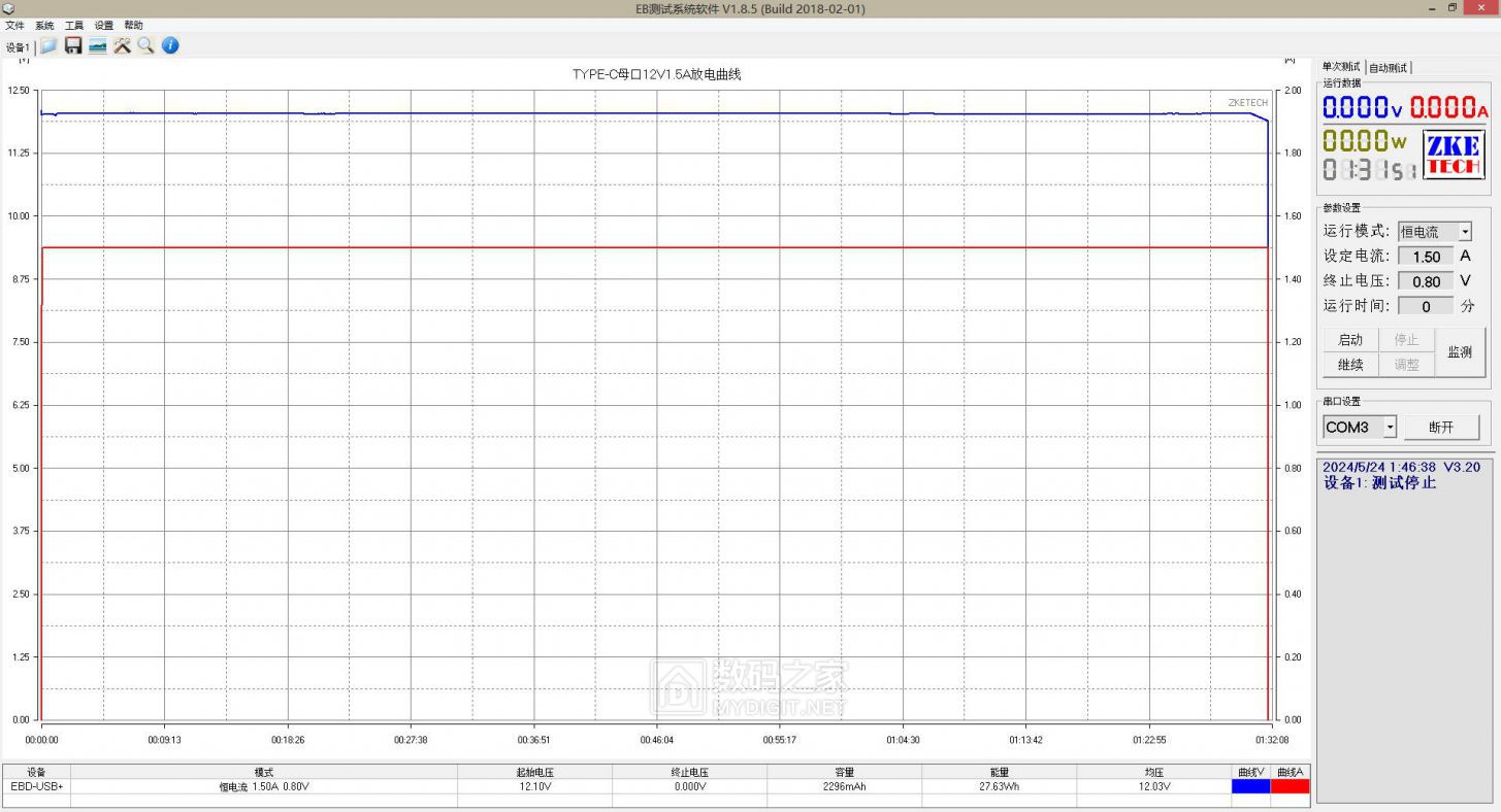

对此端口进行12V1.5A放电测试,所测放电曲线如下所示,放电过程非常平稳,累积放电时间1小时32分,总放电能量27.63Wh,放电均压为12.03V,转化率为74.7%,转换效率一般。

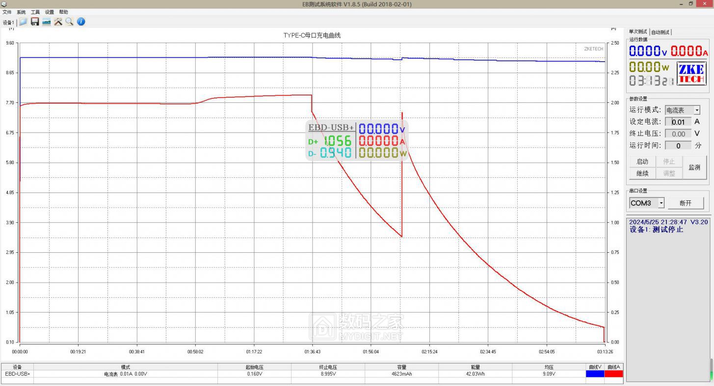

与其他同类型充电宝相比,这款充电宝的充电曲线略有不同,大多数充电宝充电曲线基本都非常平稳,最后为保护电芯,所以之后的涓流充电电流都会逐步降低,但是这款产品的充电曲线前期平稳,但是会在中途突然提速。而且在使用大功率充电头对此充电宝进行充电测试时,产品基本会以9V2A的形式进行,累积充电时长达到3小时13分,充电速度基本较快。

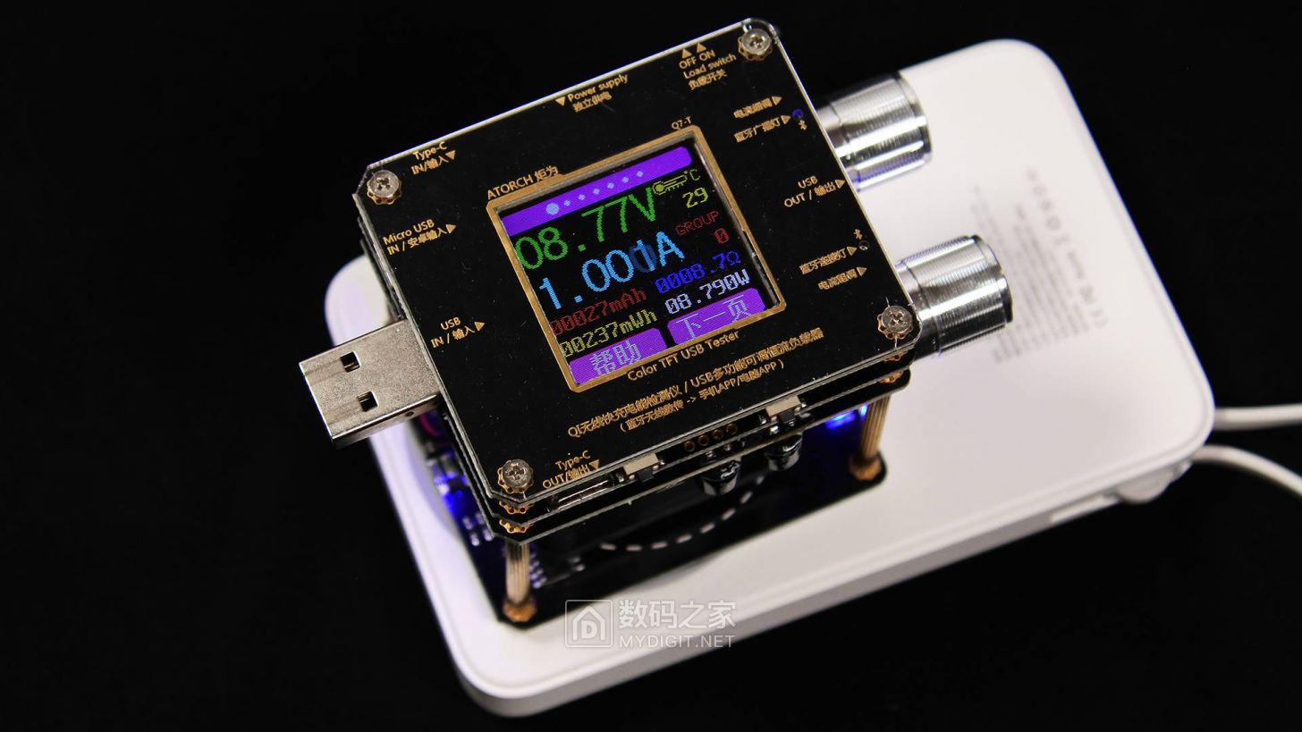

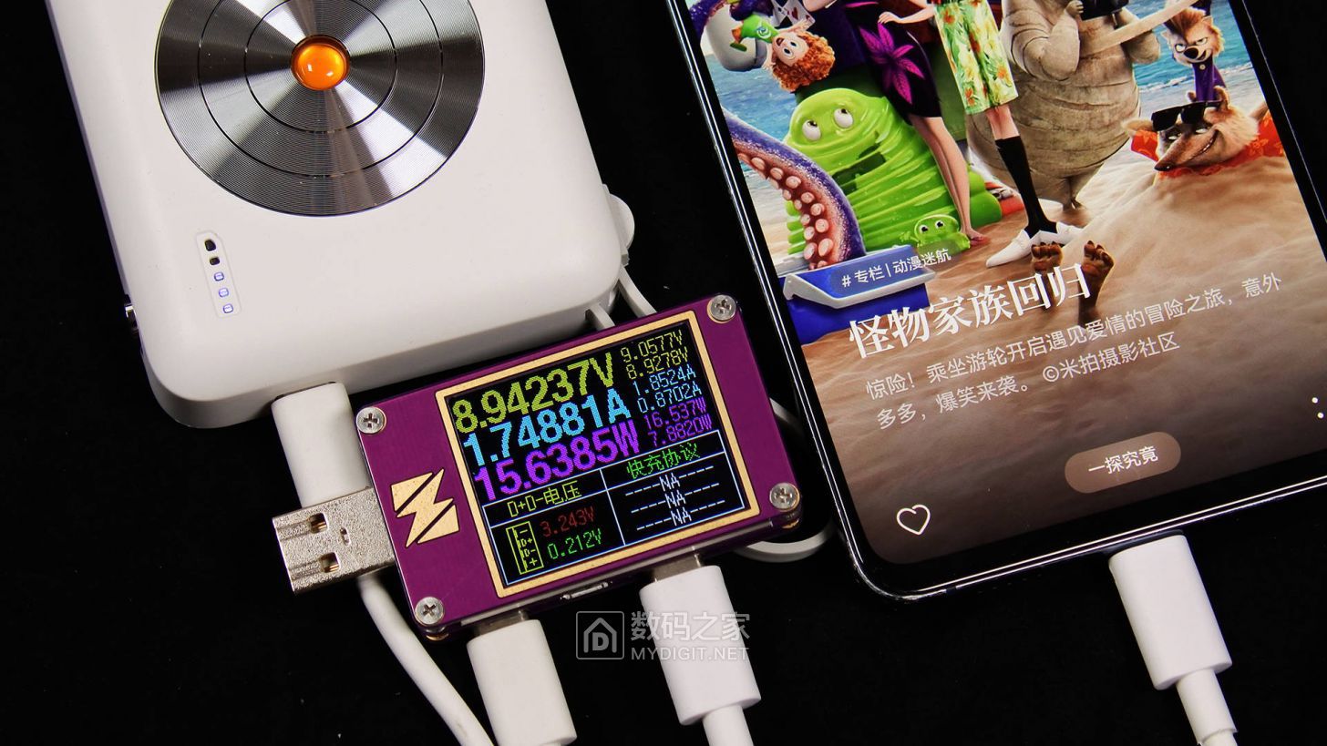

接着,对产品的无线充电端进行放电测试,在合理输出电压的情况下,基本可以提供8.7W左右的输出功率。

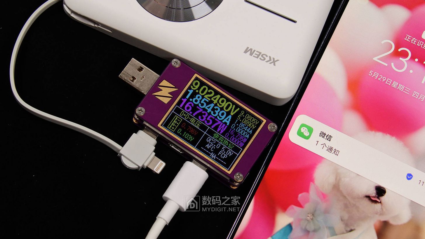

用自带线连接华为mate20X手机进行充电实测,可见产品可以直接进入华为的快充模式,基本能维持在16W左右的充电速度。
TYPE-C母口对mate20X充电,所测结果与上面一样。
但是使用双端口进行充电测试时,TYPE-C母口的充电功率会降低到只有自带线的一半,基本都能维持在总功率为16W左右的充电状态。
