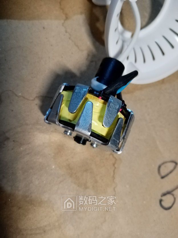

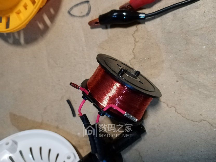

看拆机图里面就一个线圈,线圈两头直接接交流电220V,也没看到启动电容啥的,正常的电机里面应该有好几个绕组,它好像只有一个,那它是怎么转起来的呢?还能持续保持转动?

发表于 2024-6-7 09:24:47 | 显示全部楼层
这是个永磁同步电机。转的方向始终一致,是通电时依靠上面的吊环内的弹簧给风扇一个反作用力,如果你拿住的是风扇的杆,那么每次风扇通电转的方向是随机的,所以这个风扇必须是在上面的吊环吊起看用

发表于 2024-6-7 09:25:38 | 显示全部楼层
永磁同步电动机

亲,你要看外壳还有一排磁铁片子和线圈贴心极片形成对应磁极通路,然后还有顶部的助推器弹簧形成一个交流振动起跳旋转动作,这个设计还真的挺有才呢.就是线圈热量还是挺大振动和噪音也不小,但人家确实很小很便宜很适合一些狭小的空间使用.

这是个永磁同步电机。转的方向始终一致,是通电时依靠上面的吊环内的弹簧给风扇一个反作用力,如果你拿住的 ...
我用的小风扇,经常性的一启动就倒转,网上吹风
然后就得断电重启,才可能正转

发表于 2024-6-7 10:39:00 | 显示全部楼层
然后就得断电重启,才可能正转 ...
你拆开挂钩下面的盒子,看看扭力弹簧是不是还卡在盖子上的孔里面
发表于 2024-6-7 10:41:12 | 显示全部楼层
永磁同步电机,线圈产生交变磁场,推动外边的永磁体运转
运转方向是靠连接杆和底座间的弹簧决定的,即一边方向(反)固定无法转动,另一边方向(正)可以有弹簧压缩力,可以旋转

发表于 2024-6-7 11:04:06 | 显示全部楼层
运转方向是靠连接杆和底座间的弹簧决定的,即一边 ...
也拆开过看,二十年前的这种微风电扇经常反转,那时候这种微风吊扇上还有一个平衡杆,现在的都没有那个平衡杆了,并且也几乎没的反转的情况了
也拆开过,也研究过,但还是一直没搞明白那个弹簧怎么就能够搞定不反转的
