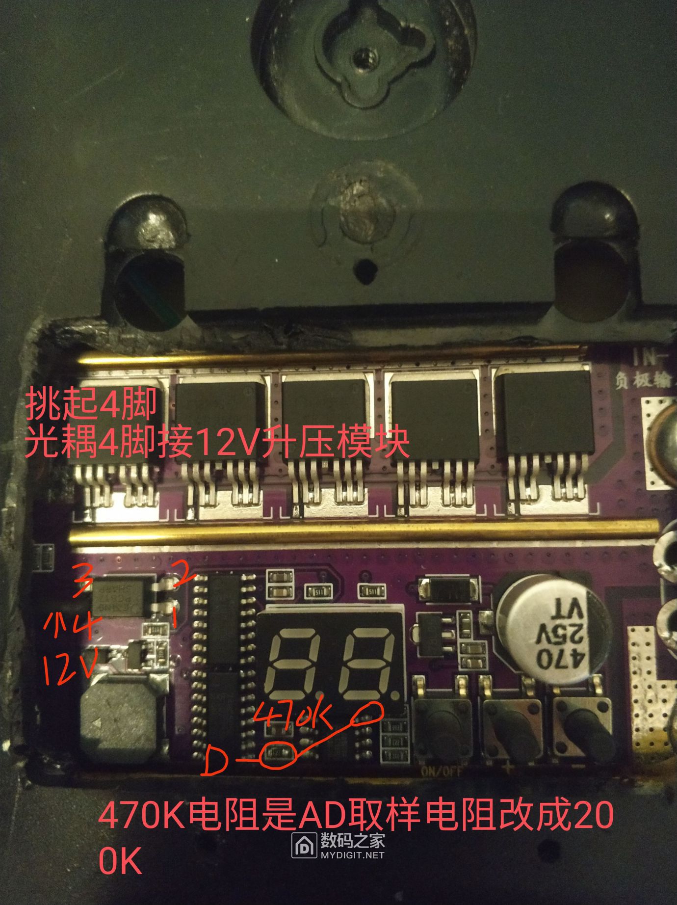

这是方案1,用5-12V升压板,然后改线改采样电阻,我看着一脸懵逼
这是方案2,还是5-12V升压板,直接接在控制板输入端,为控制板供电,简单明了。控制板只提供负极通路,MOS管出发,负极接通,正极直接焊笔,思路清晰
明显方案2更简单,正极不过控制板,可以降低回路电阻。
那问题来了,方案2可行吗?
方案2如果可行全方位碾压方案1,为什么会有方案1?
