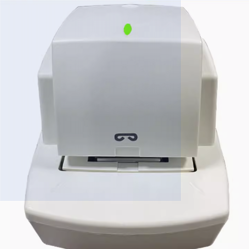

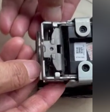

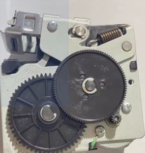

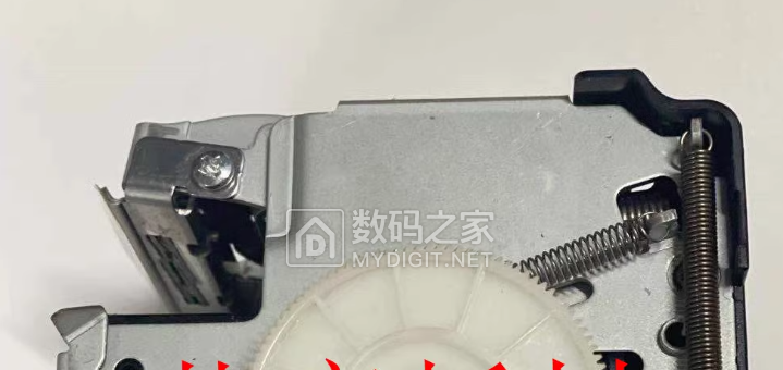

电动订书机的原理是什么

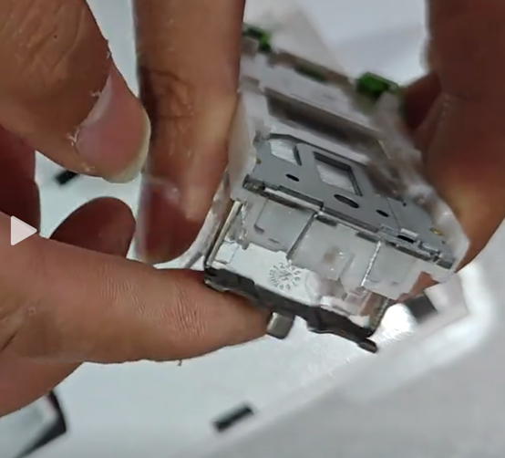

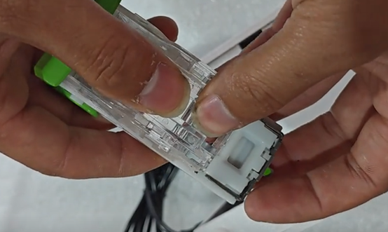

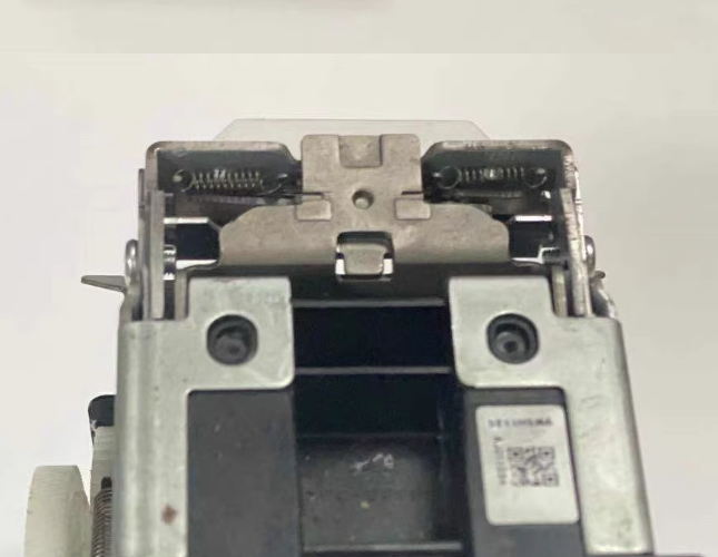

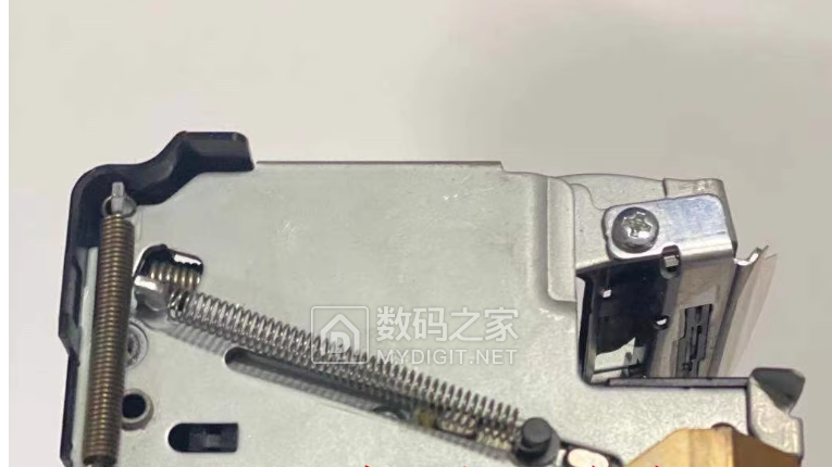

电动订书机主要由机架、传动杠杆、订书机头、置书机构、控制装置和安全机构等部件组成,工作时,将所订书页放在订书机头下,定好位后,电源接通,电磁铁瞬间通电,电磁铁触头推动辊轮带动杠杆绕B点逆时针转动,辊轮首先压下订书机头,接近并压紧书页叠,接着辊轮压下压钉片,将书钉订入书页叠。此时,电磁铁断电,电磁铁触头下落,压钉片上升复位,杠杆复位。同时,推钉片在拉簧作用下推动排书钉向前移动一钉,订书机头在弹簧片作用下复位,完成整个装订过程。

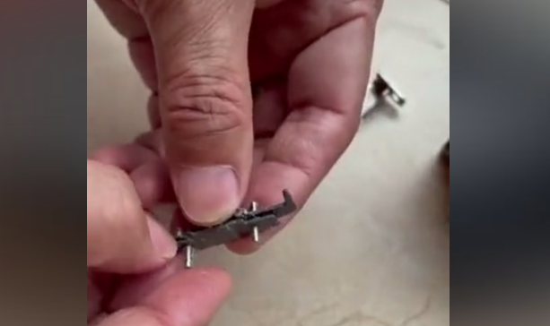

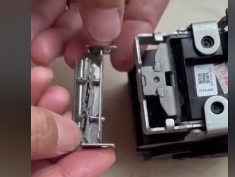

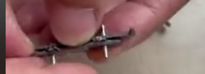

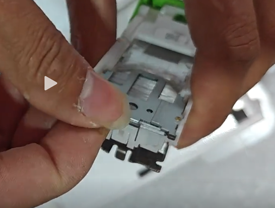

至于直订如何变成弯订的是出了订盒由压订器机械作用变成弯订的。

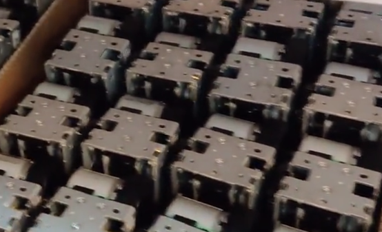

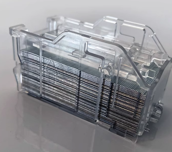

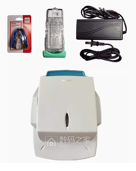

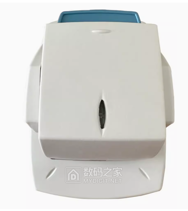

现在的基本都是用理光7502 9002 7500 7001复印机上的装订组件加控制板改装的。
一盒针有5000个。国产的二十左右。进口的五六十左右。

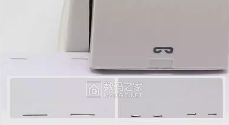

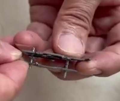

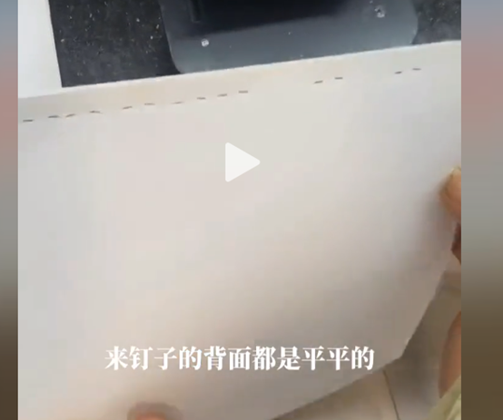

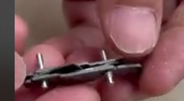

订书机有个黑色的支架顺势也压下了,但还没有到触发最下面机关的触发点。因为纸张的压缩和下半部有一小段行程使得黑色支架触发机关,整个订书机下嵌,顺势下面那个凹槽部分下沉,那两个臂膀一样的小螃蟹钳回弹打上来,将订书针打平整。一张纸对折后,正反面订书针的样子,可以看到,反面那里的针,是平的。
