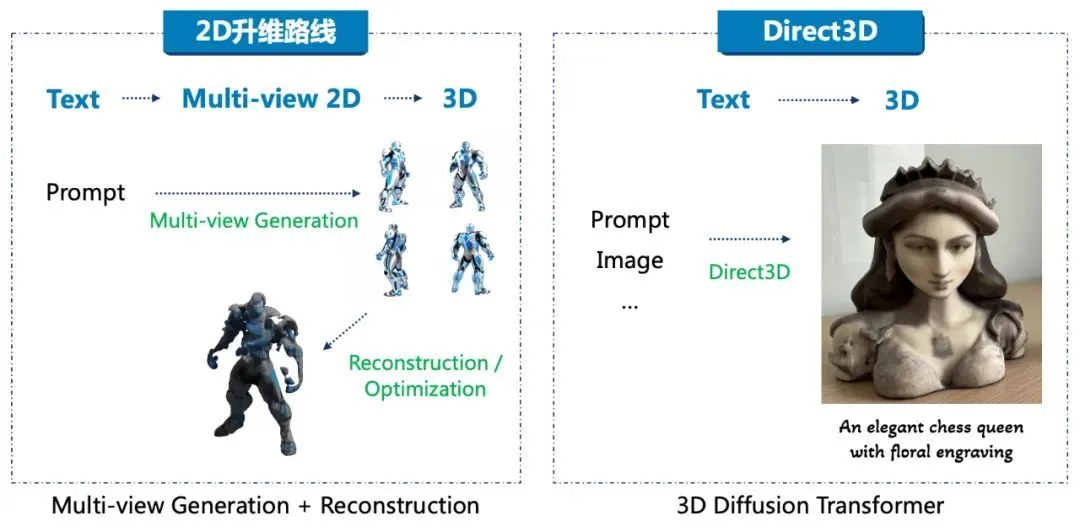

此前,3D AIGC 通常采用的技术路线是 2D-to-3D lifting,即通过 2D 图像模型升维得到 3D 模型,代表性方案包括早期以 Google 公司提出的 DreamFusion 为代表的 Score Distillation Sampling (SDS) ,以及以 Adobe 公司提出的 Instant3D 为代表的 Large Reconstruction Model (LRM)。虽然 3D 数据被逐步引入模型训练过程以提升质量,但 2D 升维技术存在多头多面、空腔、遮挡等固有问题,现有解决方案难以满足商业应用对通用三维生成的要求。
去年初,业内部分人员开始尝试原生 3D 路线,即不经过中间的多视角 2D 图片或者多视角迭代优化直接获得 3D 模型,这条技术路线可以避开 2D 升维的缺陷,展现了获取高质量、无畸形、无残缺、可商用 3D 内容的潜力。原生 3D 路线在原理上相较 2D 升维方法具有显著的优势,然而,其模型训练及算法开发一直存在诸多挑战,其中最关键的问题有:

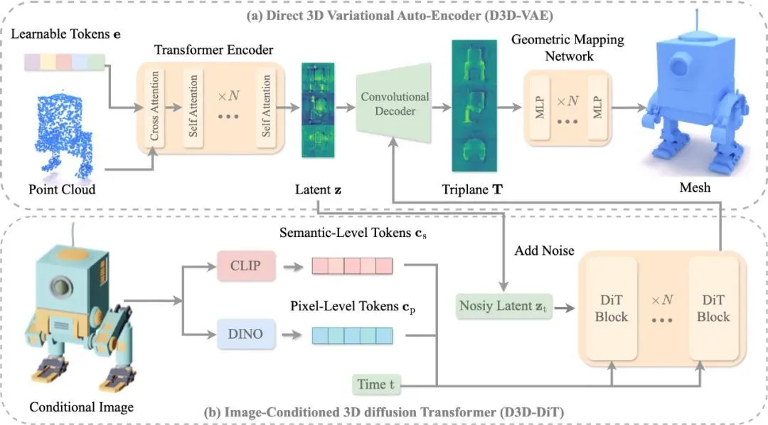

D3D-VAE: Direct3D 提出了类似 OpenAI SORA 的 3D VAE (Variational Auto-Encoder) 来提取 3D 数据的 latent feature,将 3D 数据的表征复杂度从原本的 N^3 降低到了 n^2 (n<<N) 的紧凑 3D latent space,并通过 decoder 网络实现了对原始 3D mesh 近乎无损的恢复。通过使用 3D latent feature,Direct3D 将原本训练 3D-DiT 的运算和内存需求量降低了超过两个数量级,使得大规模 3D-DiT 模型训练成为了可能。
D3D-DiT: Direct3D 采用了 DiT 架构并对原始 DiT 进行了改进优化,引入了针对输入图像的语义级与像素级对齐模块,可实现输出模型与任意输入图像的高度对齐。

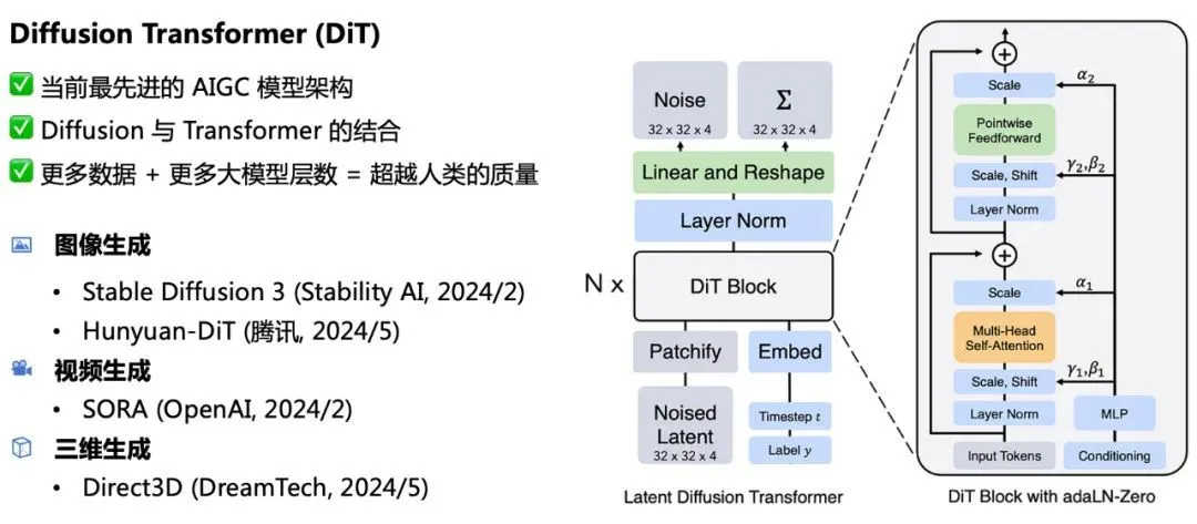

技术架构上,Direct3D 采用与 OpenAI SORA 相似的 Diffusion Transformer (DiT)。DiT 架构是当前最先进的 AIGC 大模型架构,结合了 Diffusion 与 Transformer 两大架构的优势,满足可扩展(Scalable)的要求,即提供给模型更多的数据量及更多的大模型参数量,DiT 可达到甚至超越人类的生成质量。目前 DiT 技术的实践项目包括图像生成方向上的 Stable Diffusion 3 (Stablility AI,2024 年 2 月)、Hunyuan-DiT (腾讯,2024 年 5 月),视频生成方向上的 SORA (OpenAI, 2024 年 2 月),DreamTech 的 Direct3D 则是全球首个公开的 3D 内容生成方向上的 DiT 实践。
DiT 架构符合并多次验证了 Scaling Law。

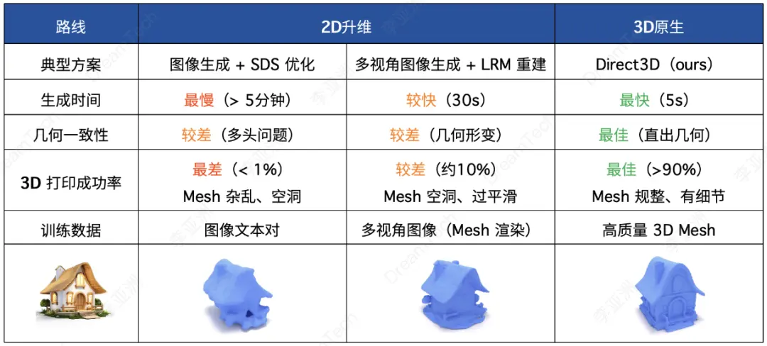

随着 Direct3D 的推出,3D 生成领域大步跨越进入了商用时代。以 3D 打印为例,使用 SDS、LRM 等技术方案生成的模型都会存在如下问题:
模型几何结构扭曲,容易出现多头多尾;
模型存在很多尖锐的毛刺;
表面过度平滑,缺少细节;
mesh 面片数少,精细结构无法保证。

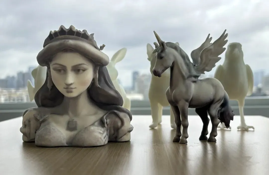

这些问题的存在导致此前各类方案生成的模型无法在 3D 打印机中正常打印,还需要人工进行调整修补。Direct3D 因为采取的是原生 3D 技术路线,训练集中仅使用 3D 数据,其所生成的 3D 模型质量也更接近原始质量,完美解决了几何结构、模型精度、表面细节、mesh 面片数量等核心问题。Direct3D 所生成的模型质量已经超出了家用打印机的精度上限,只有更高规格的商用及工业打印机才能充分还原所生成模型的精细度。
此前, SDS、LRM 等技术方案受限于 3D 模型特征表达形式,一般生成的模型 mesh 面片数都在 5-20 万左右,且很难再提高,然而在商业使用中,3D 模型的 mesh 面片数量往往需要达到 100-500 万以上。Direct3D 提出了更精细的 3D 特征表达范式,使得所生成的模型 mesh 面片数没有上限,可以达到并超过 1000 万,满足各类商业场景需要。
