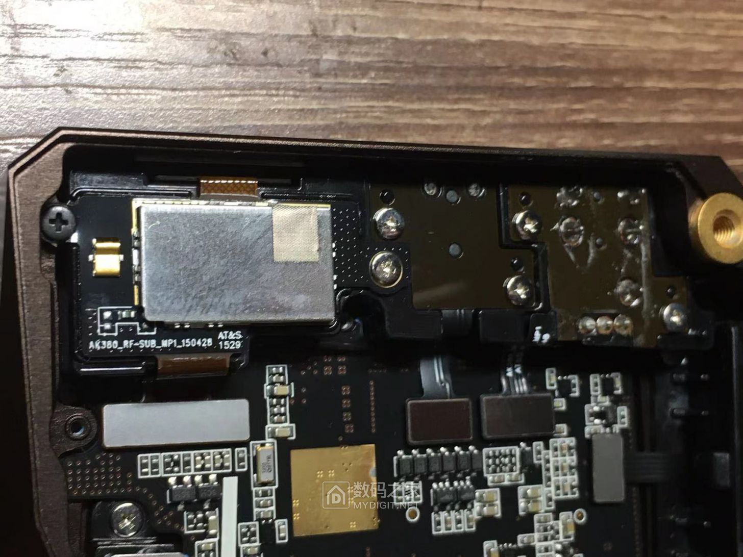

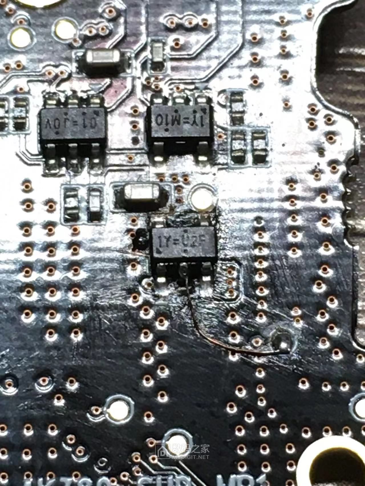

事情缘由是这样的:前几天欲给这机器充电 一直用的是坛里推荐的飞天虎牌的PD快充 可显示当前电压和电流 插上线后转身就走了 等几分钟后看到屏幕显示电压为7V! 伴随有烧电子元件的味道 妥妥滴啦 酌求助论坛基友 奉献出可替换的型号 购买 焊接 恢复 感谢!跪谢!
这是换好了的 一个5脚的DC-DC 卖家说丝印上的1Y和原来的一样就能用 芯片都烧焦了 第二脚铜箔已经烧没了 看原理图是接地脚 就飞线到一个接地测试点了

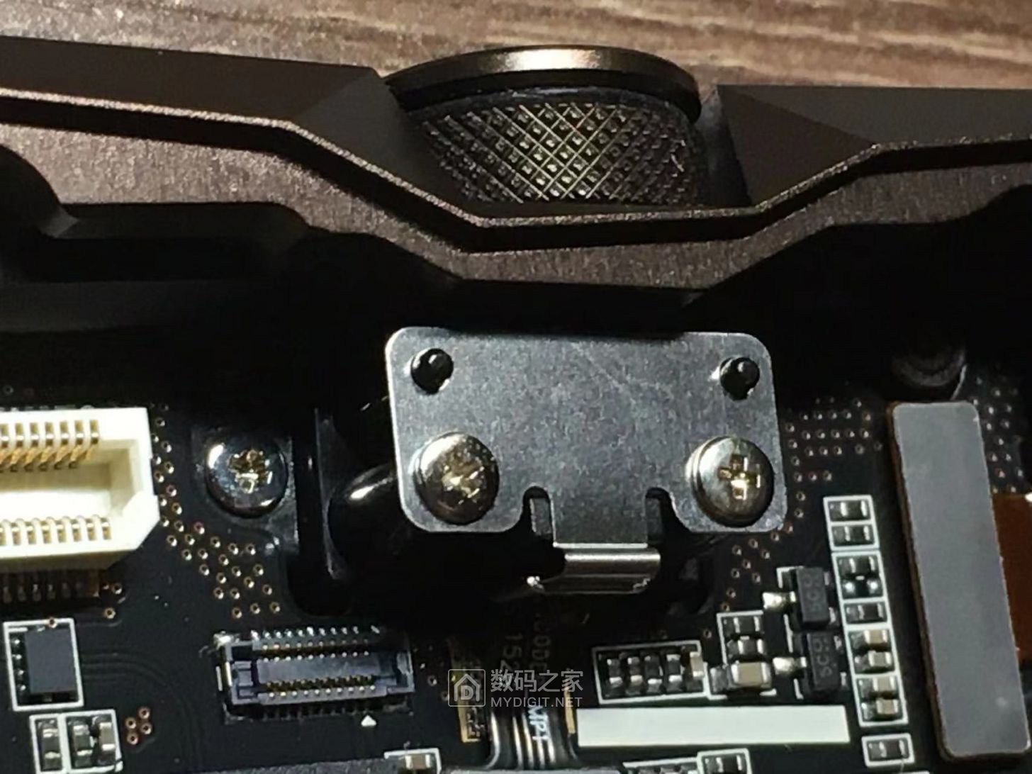

负责音量的编码器 都说容易坏 但这么久还没出毛病

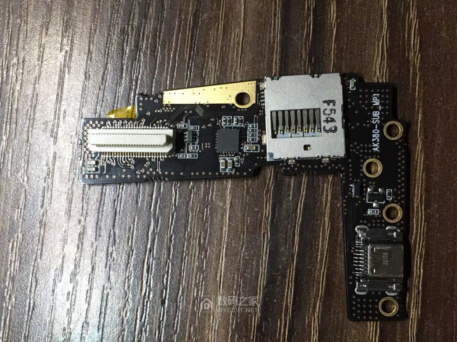

就是这个小板子 集成了读卡和电源接口 做工是真好
释然了 省了800多 因为找了一家修数码产品的给报的价 后来又找一家报价一个零件80 还不包邮 最后按基友推荐的型号3块一个

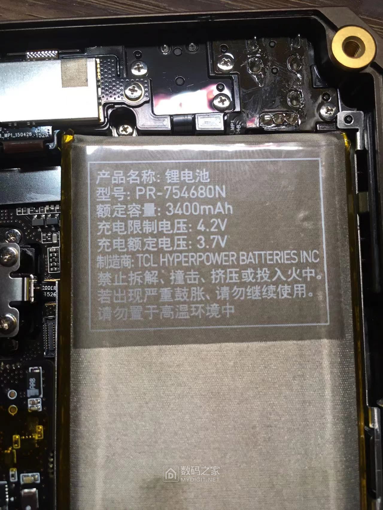

TCL的电池 据说当年的好电池

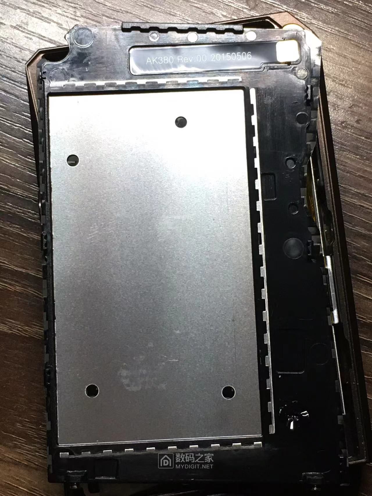

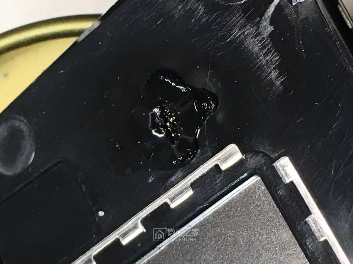

底壳都被芯片烧了个大坑 话说这块塑料用料也很好

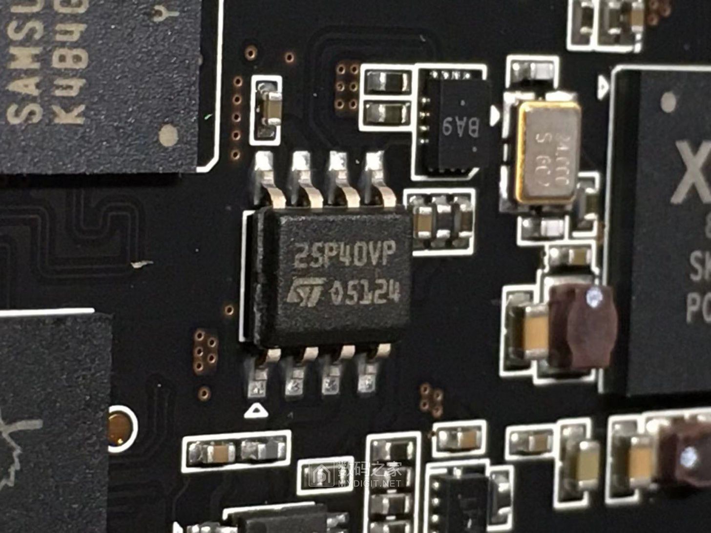

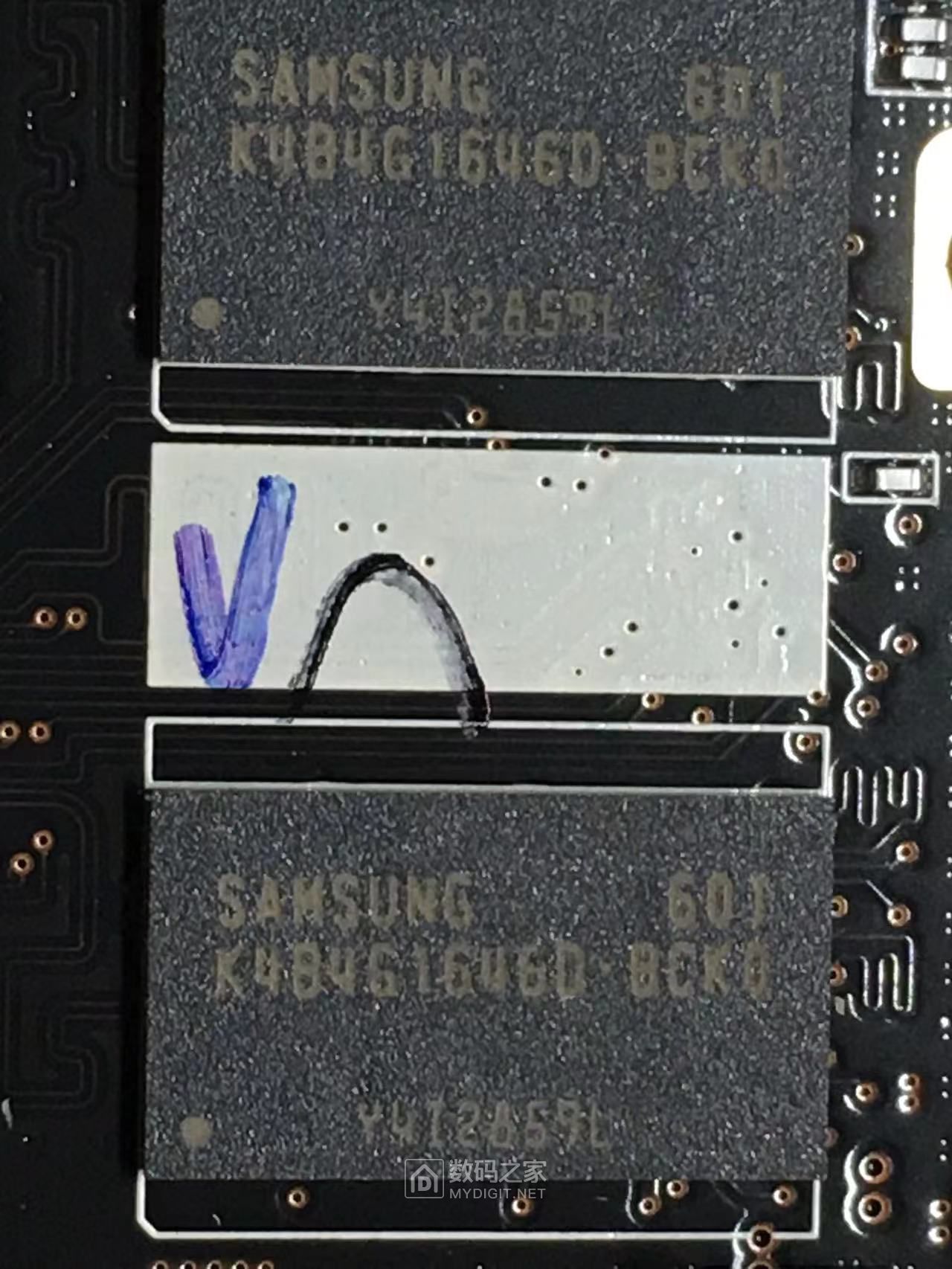

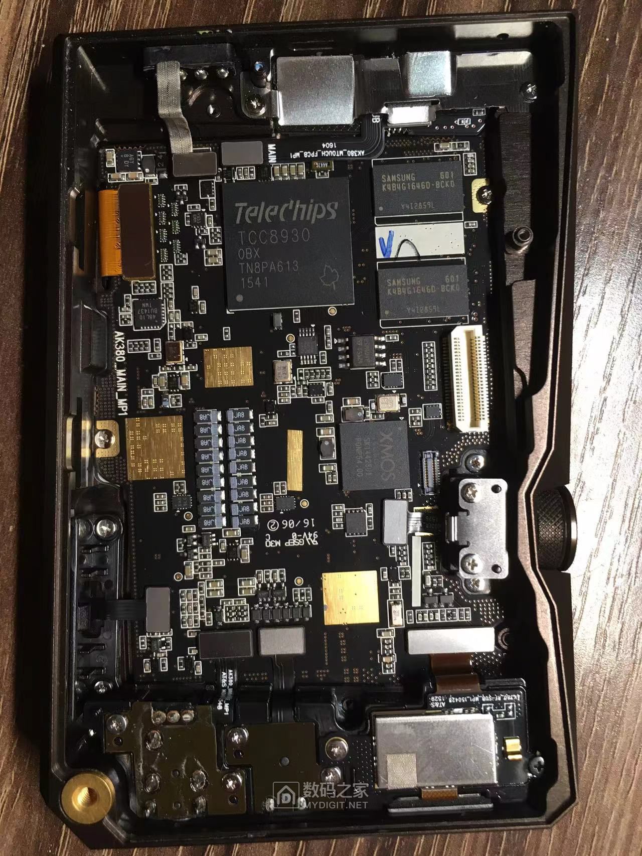

应该是闪存还是内存

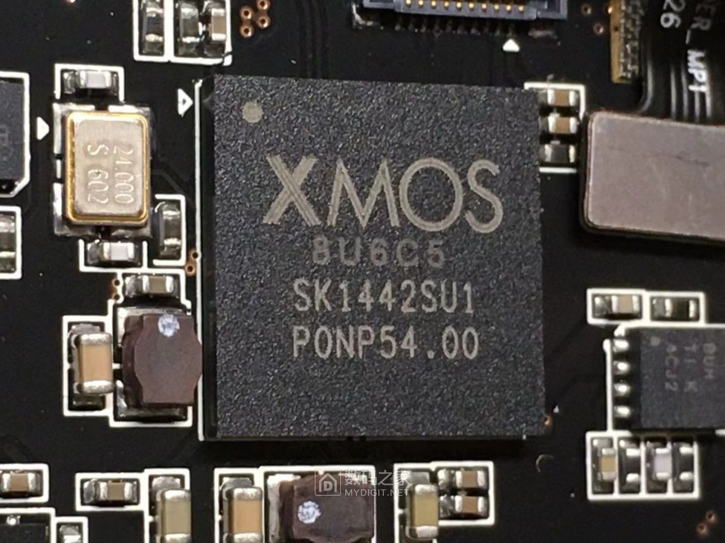

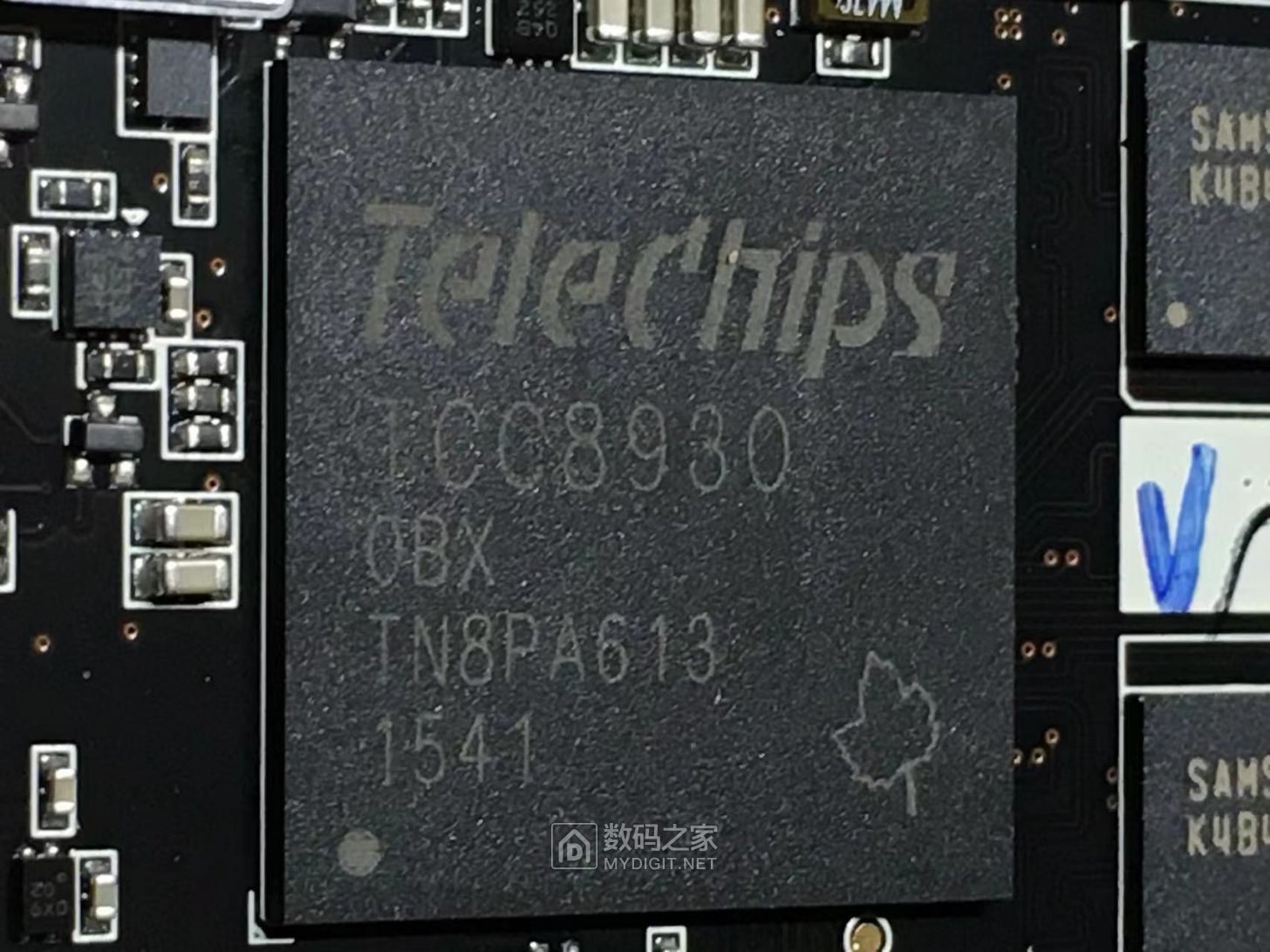

就姑且认为这个最大的芯片是负责安卓系统的主控吧
做工规整
懒得查资料
顶部 左边的应该WIFI相关的吧 右边是2.5和3.5插座 还有光纤

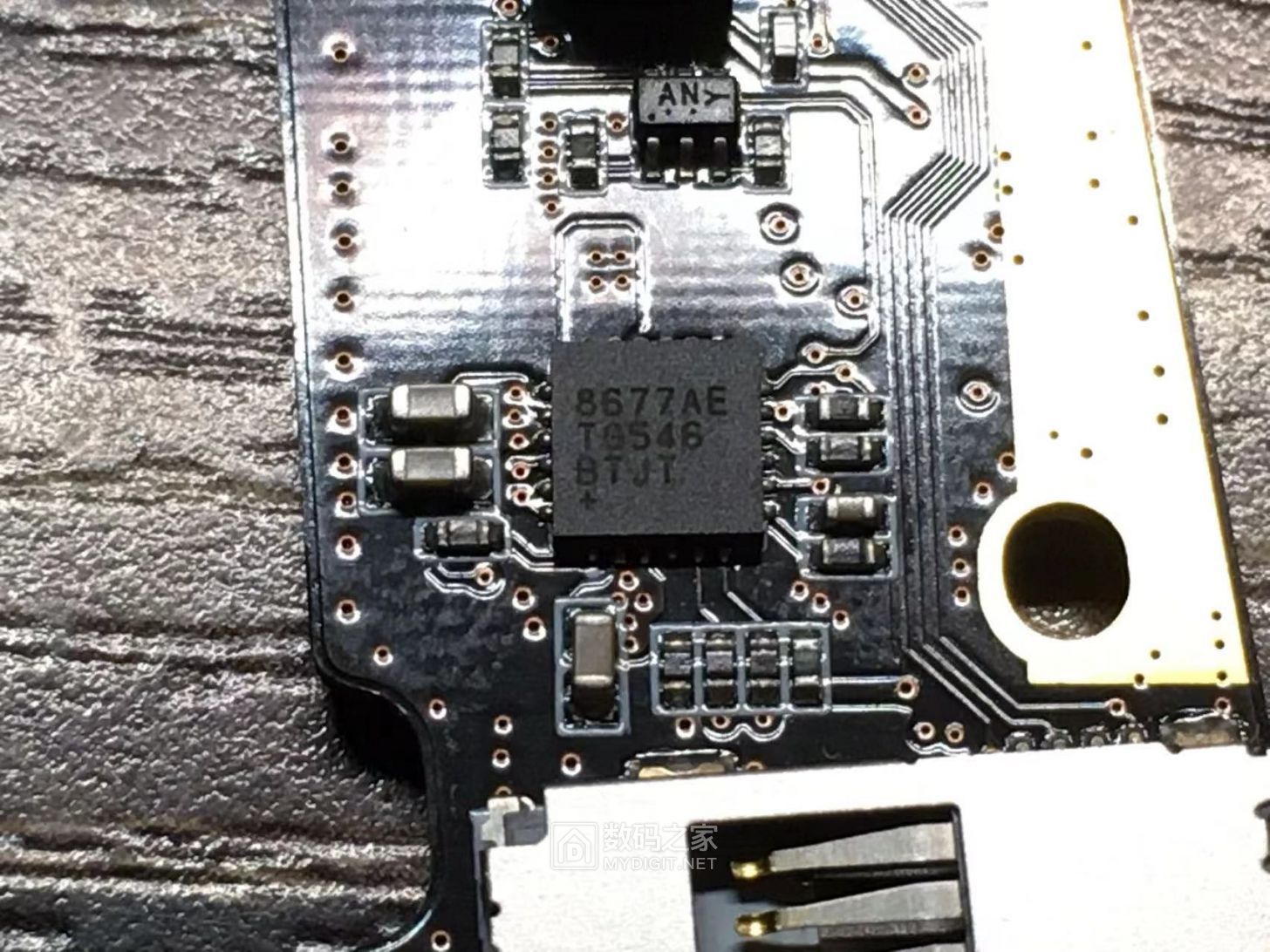

读卡器芯片

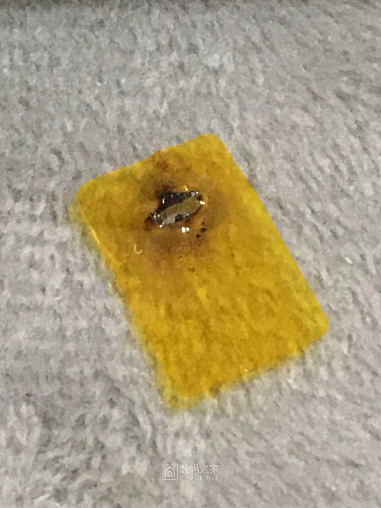

这张高温贴纸当时就是贴在烧毁的芯片上 可见当时那么高的温度 线路板还能扛得住

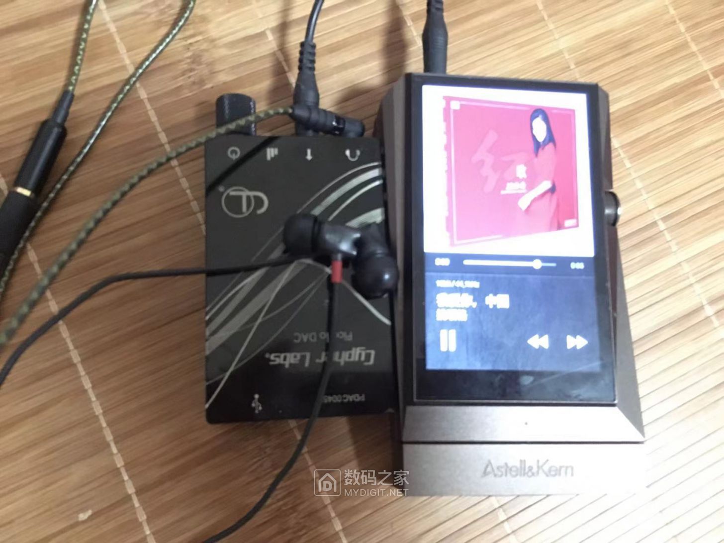

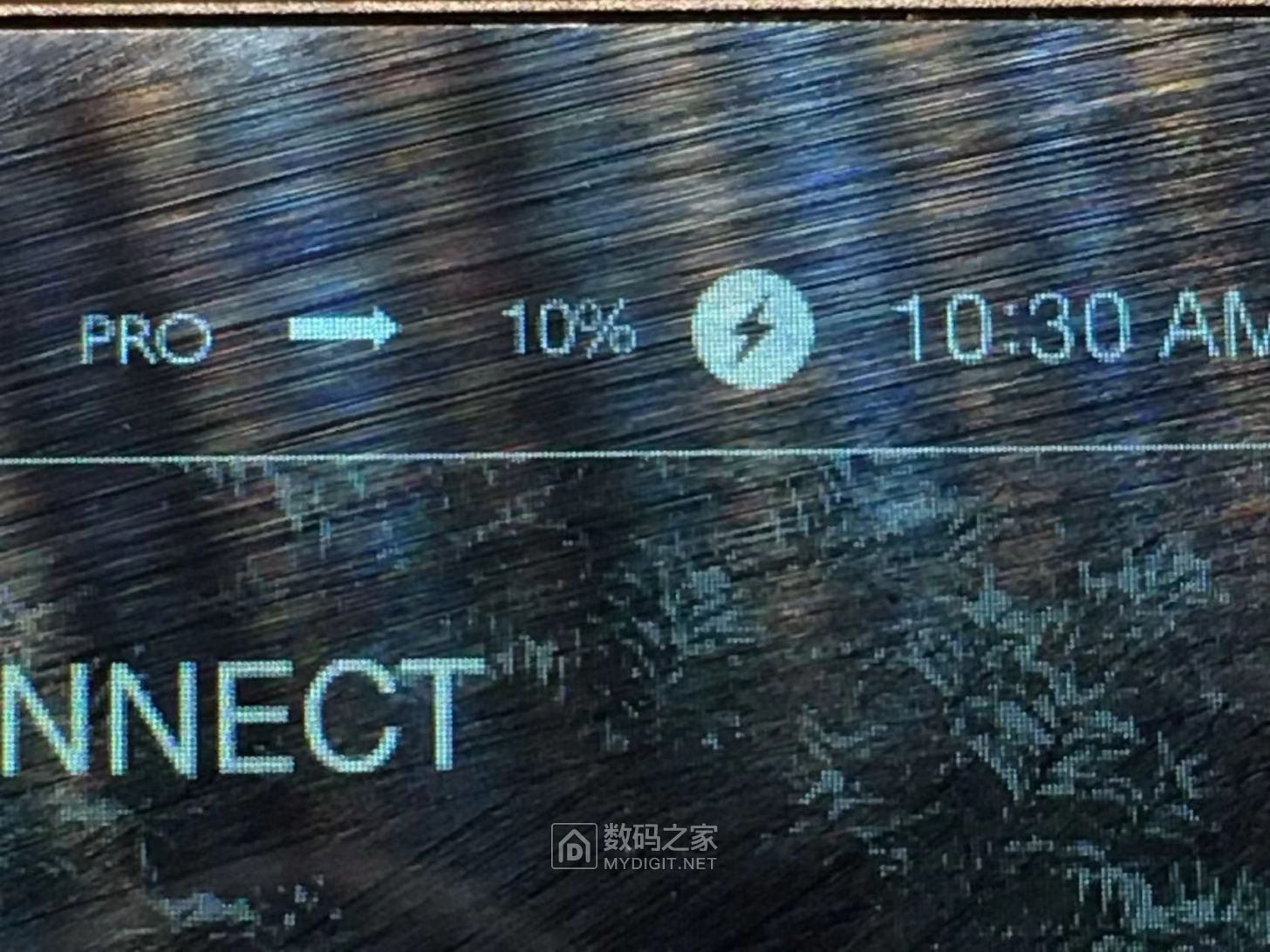

可以玩耍了 再次跪谢基友们 祝你们个个都是18CM 出门就摔跤 摔跤就捡钱
