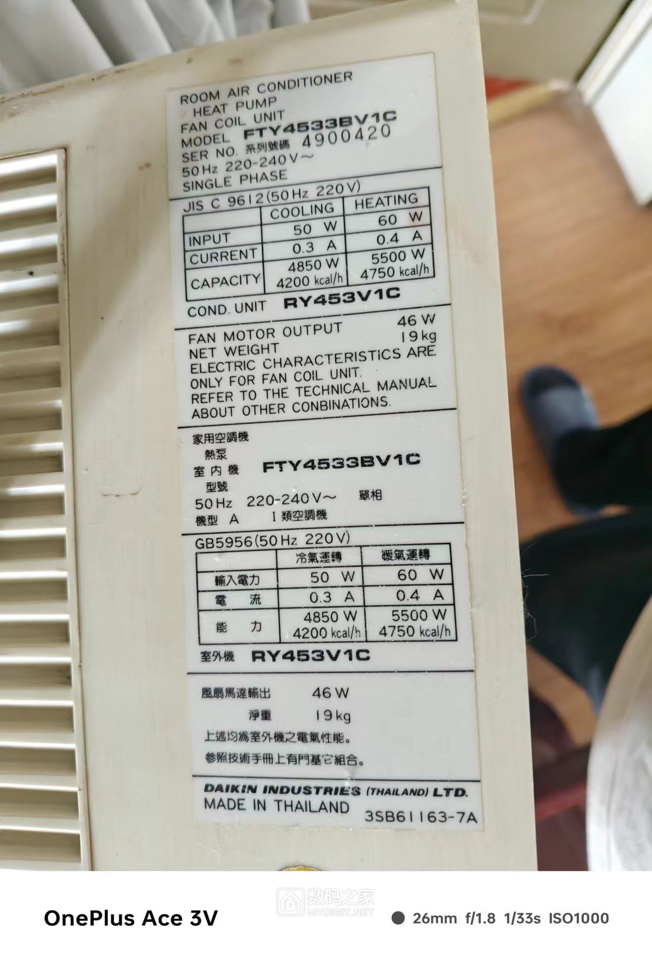

去年拆回来一台大金空调3p挂机FTY4533BV1C/RY453V1C,没要钱,别人说只要能拆走,免费送,当时试了一下机器,冷气嗖嗖的,外机噪音有点大,别的没啥毛病,就拆回来了

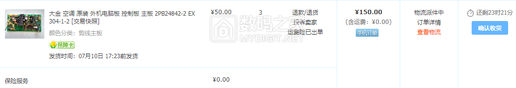

这机器有个特点,虽然是定频机,但是外机也有一块主板,而且是外机供电。本来想着图省事,买板子换上去得了。结果这机器太老了,某宝上的二手拆机板也只有几家卖,还要要300多,找来找去,有一家150米可以卖内外机两块板,果断拍下。
回来换上去一试,白瞎了,还是不启动。

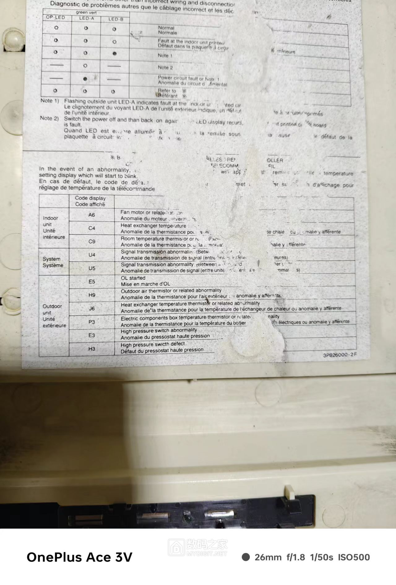

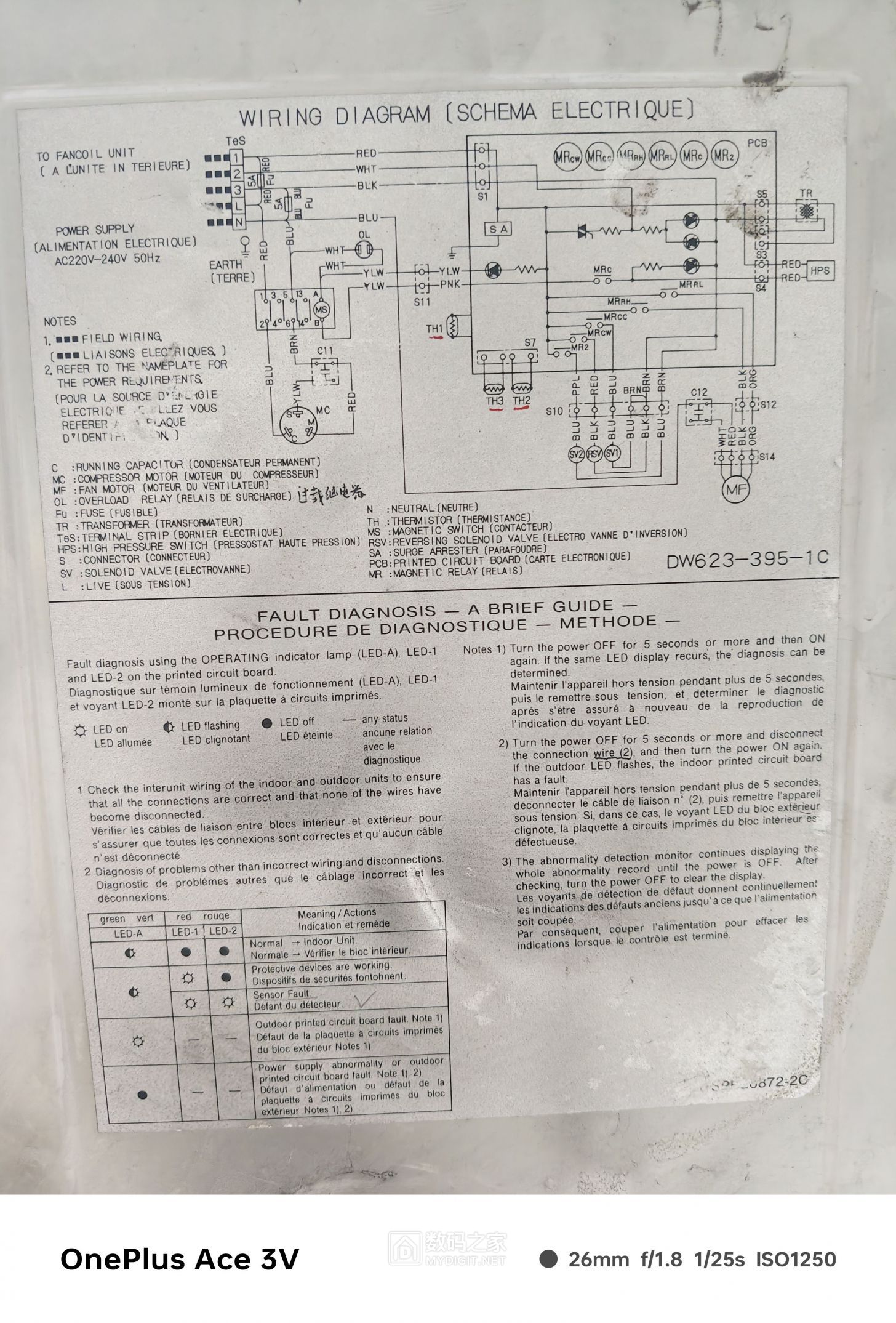

突然就看见外机盖子上有个接线图,全英文,凭三脚猫功夫仔细读了一下,闪灯规律正好符合传感器故障。
但是新问题又来了,图上明明标注了3个传感器,为啥机器上只有管温和环温两个传感器,那么多视频上讲的压缩机排气传感器在哪?

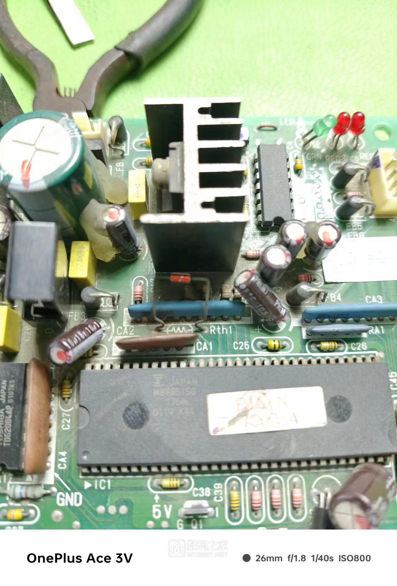

翻来覆去找,结果板子上有个玻璃封装的温度传感器,就是那个RTH1。
经过测量,三个温感全是好的。。。。。。。这机器没有压缩机排气温感。

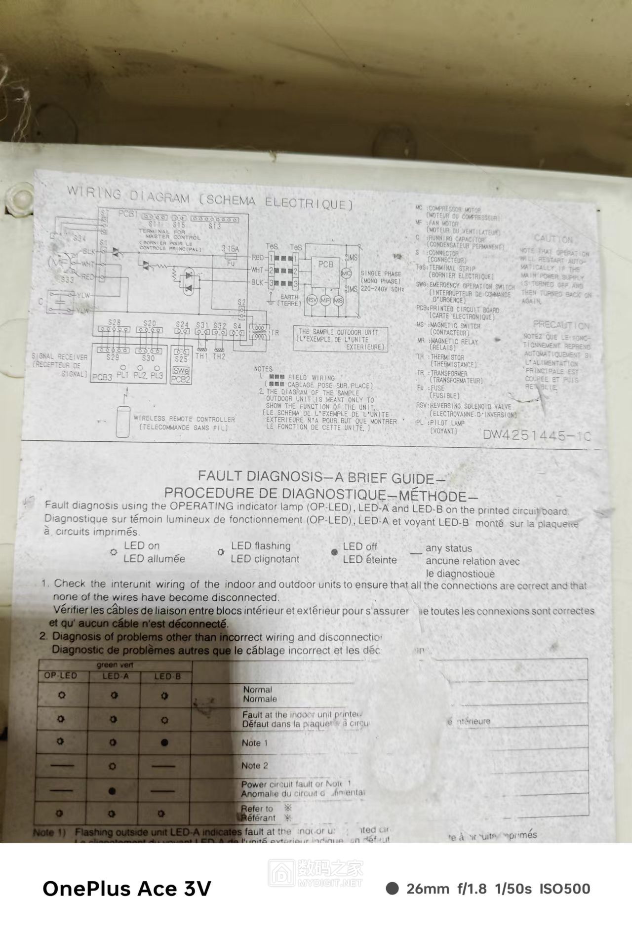

这时候又发现内机盖子里面也有说明

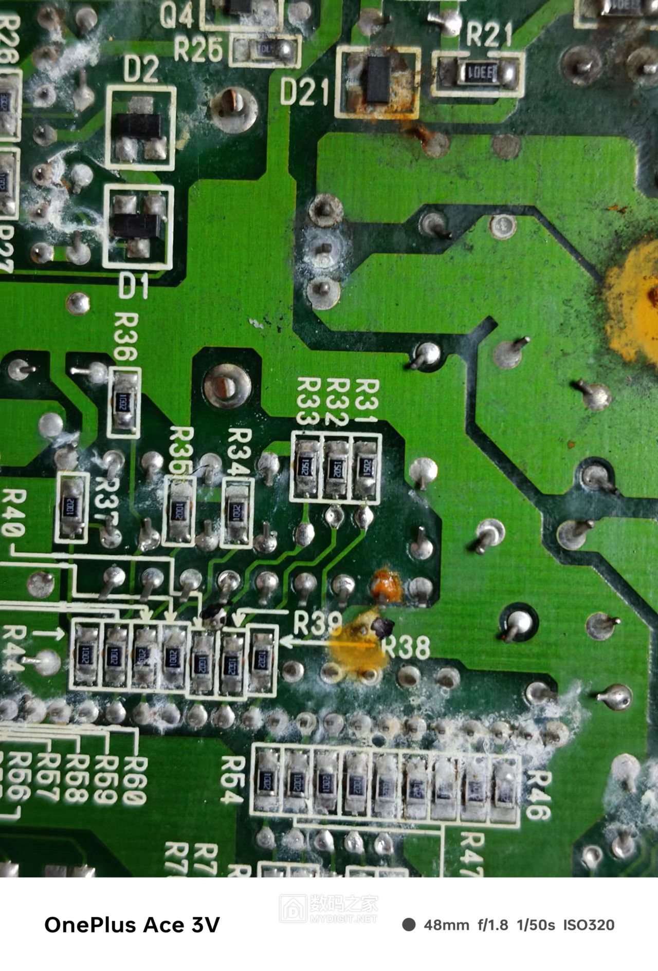

这本书还是很有帮助的,它在里面解释了温控探头周边电路,温控探头假如是15k的,那么温感插头附近一定有一个15k左右的电阻,起到分压作用,根据温控阻值变化反馈电流变化到CPU。
根据这个提示,顺着温感插头的线路找,仔细测量了3个分压电阻,果然,有个15k的贴片电阻开路,马上找了一个贴片替换上。
这是老板子上的电阻,新买的因为当时没拍照就拿这个补拍 ,替换的R31。
马上试机,
开机,真的开机了。。。。
