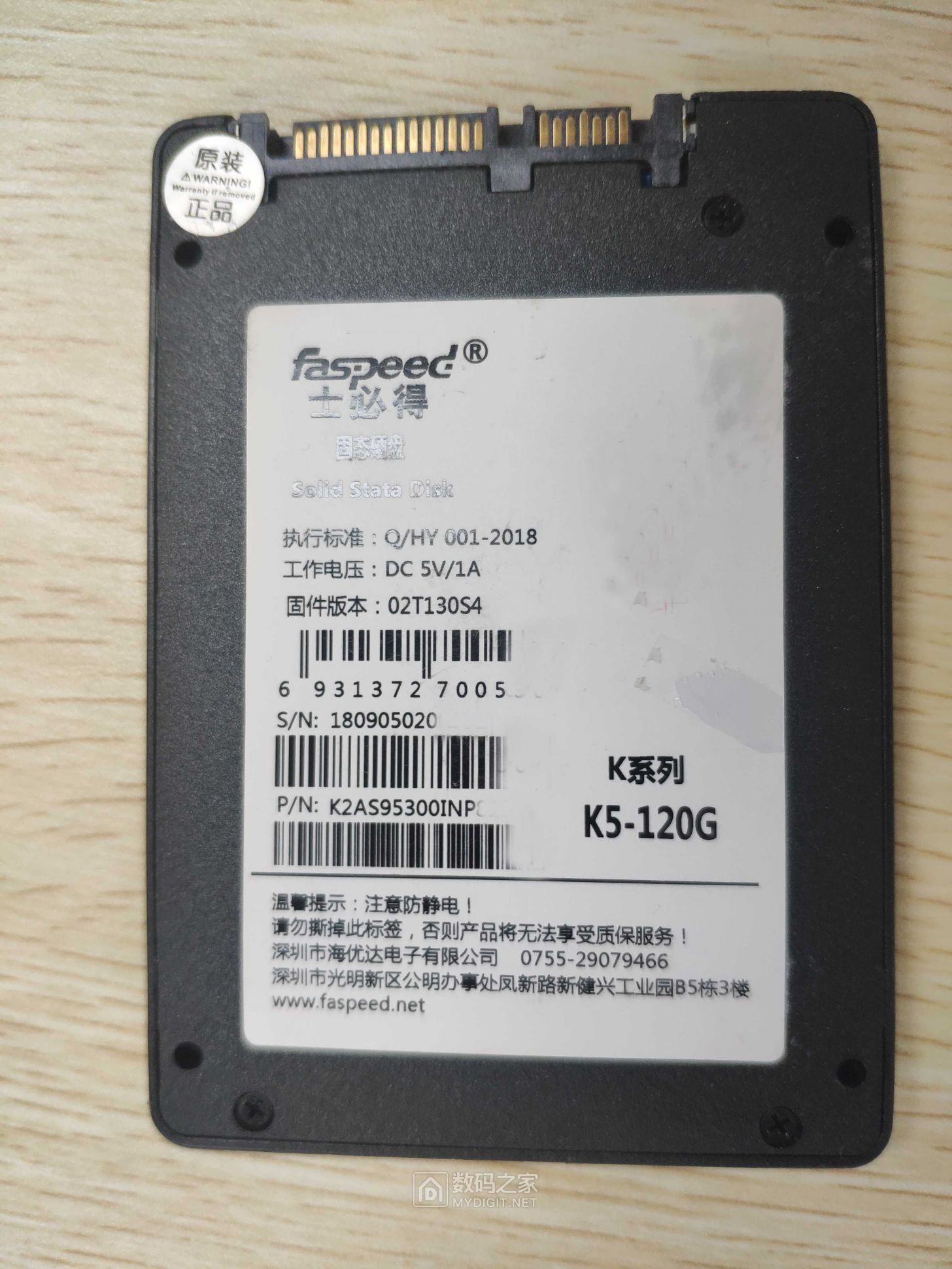

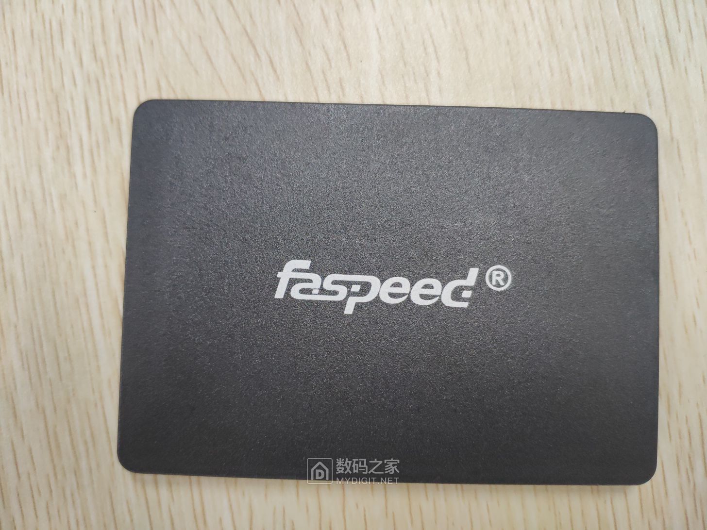

TB入手二手固态

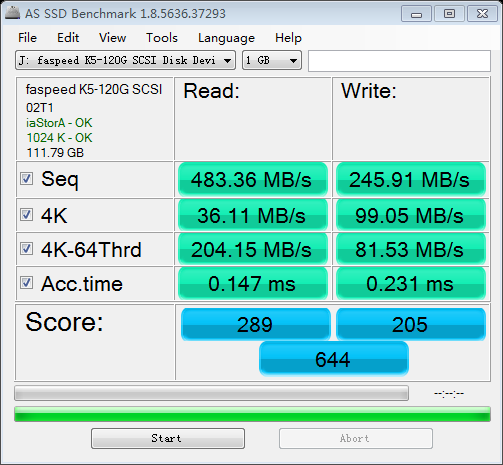

测了下速度还不错,外观也可以。
估计是18年的系统盘。

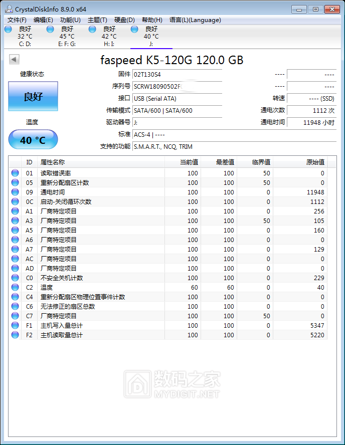

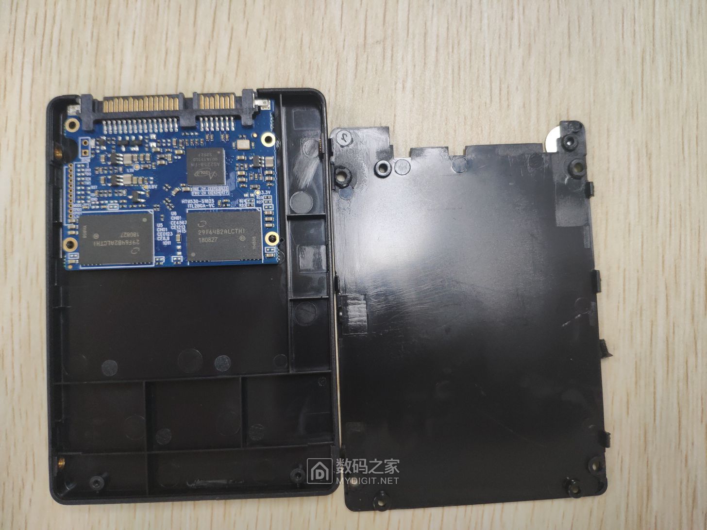

使用时间不短了,看样子这个不像以前清零盘。
卖家还不错。

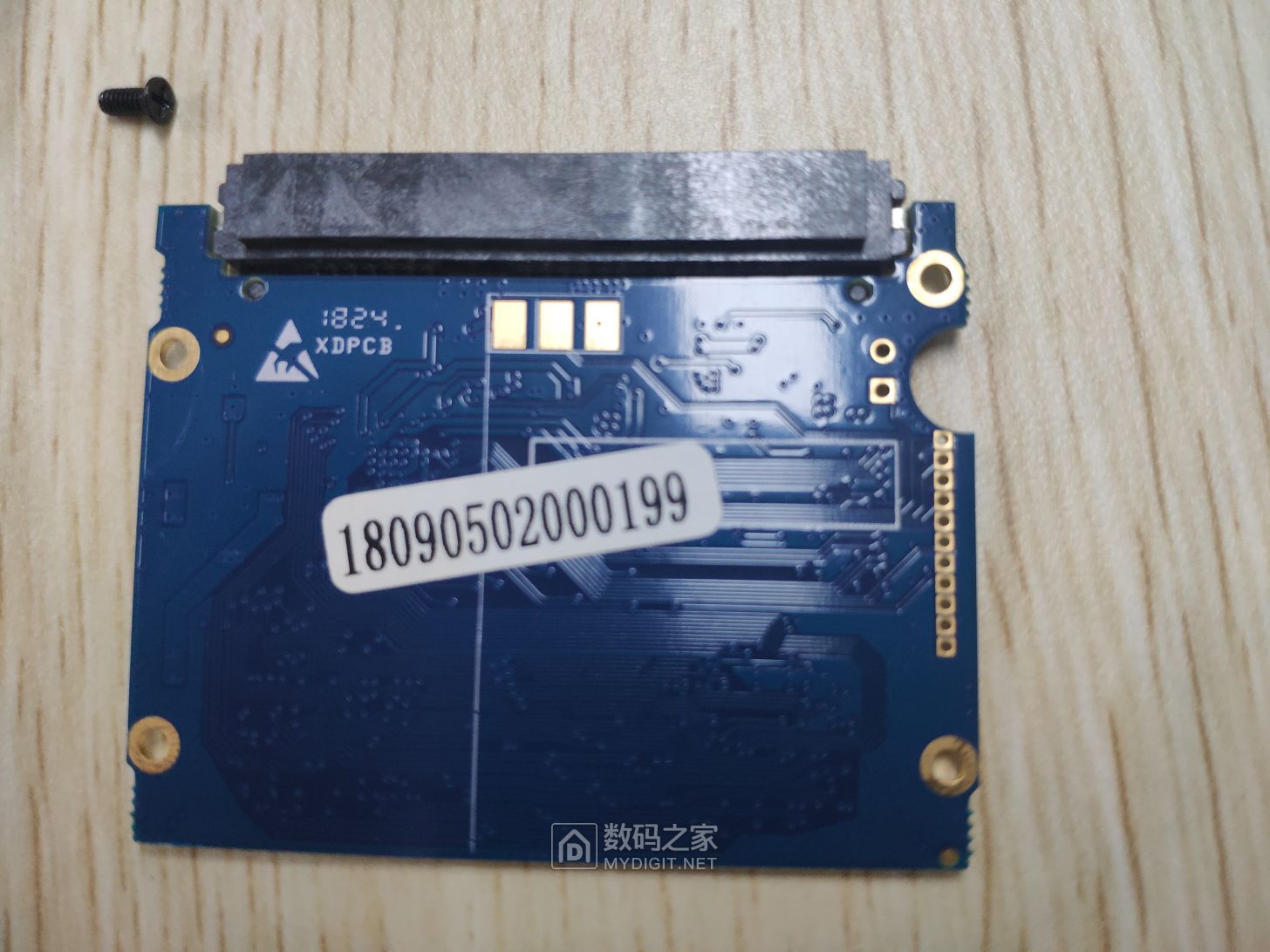

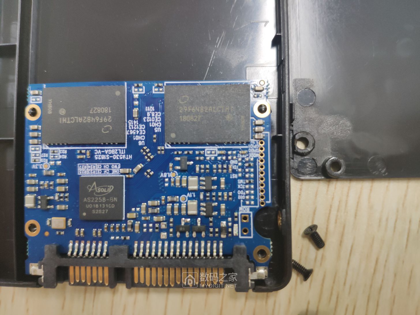

随拆看看下,为什么使用这么长时间了,体质还这么好
主控是:AS2258
存储芯片是intel?
29F64B2ALCTH1
难道捡漏了?
