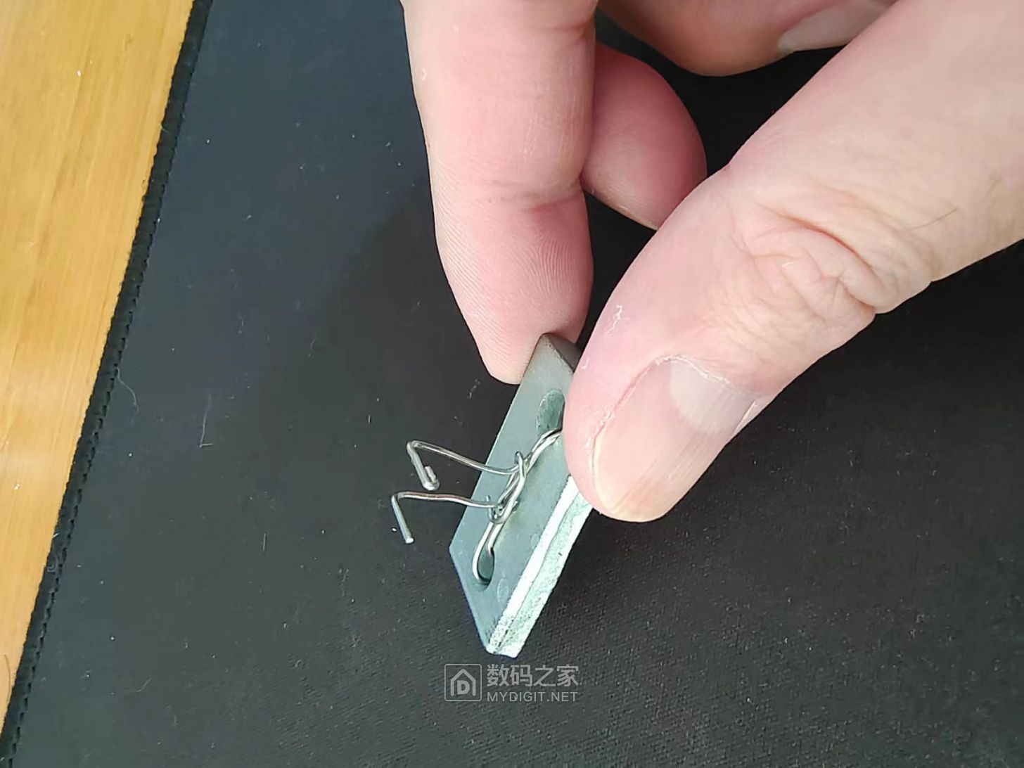

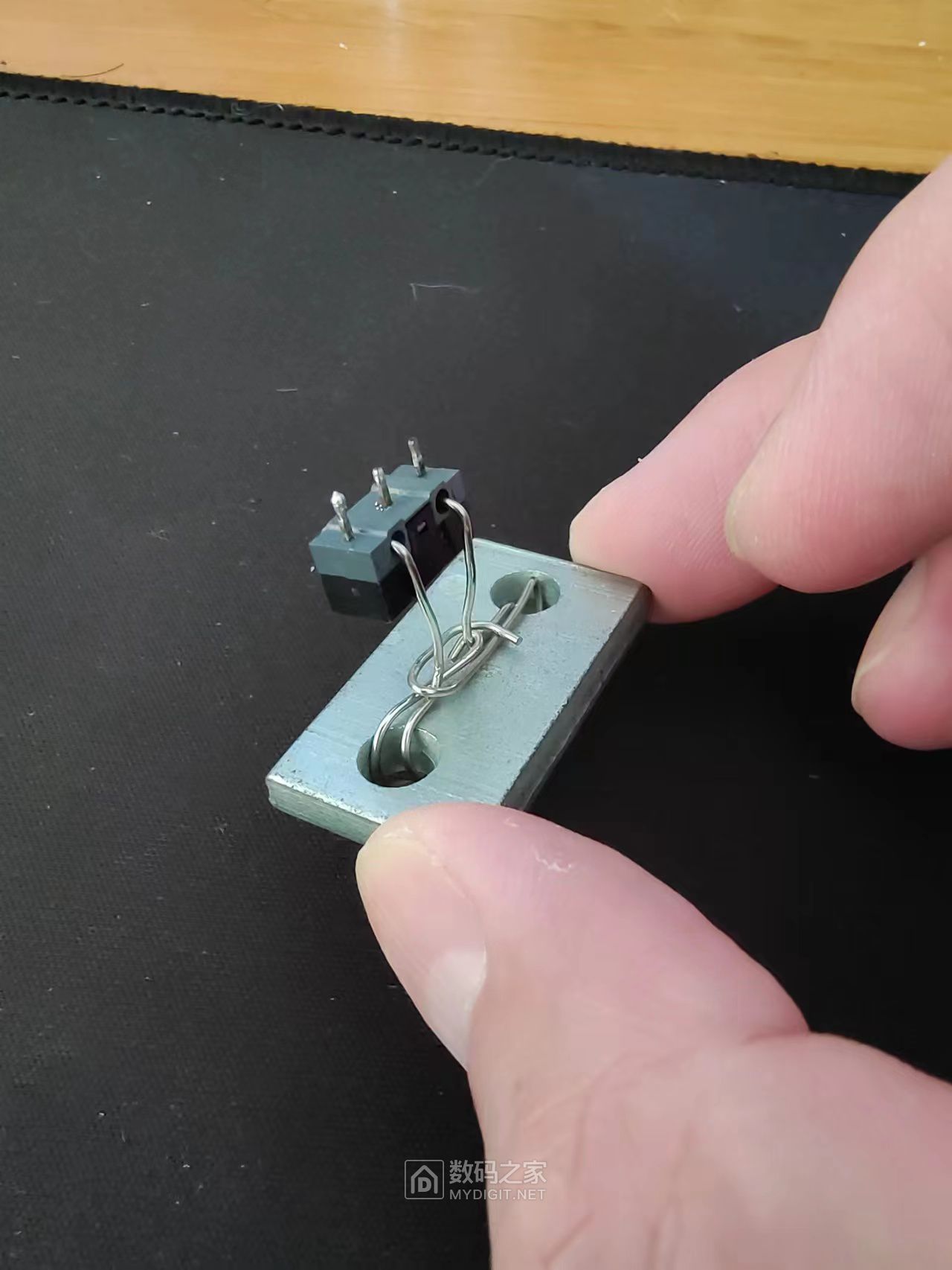

用两个回形针缠绕在配重块上
折出两个90度弯钩

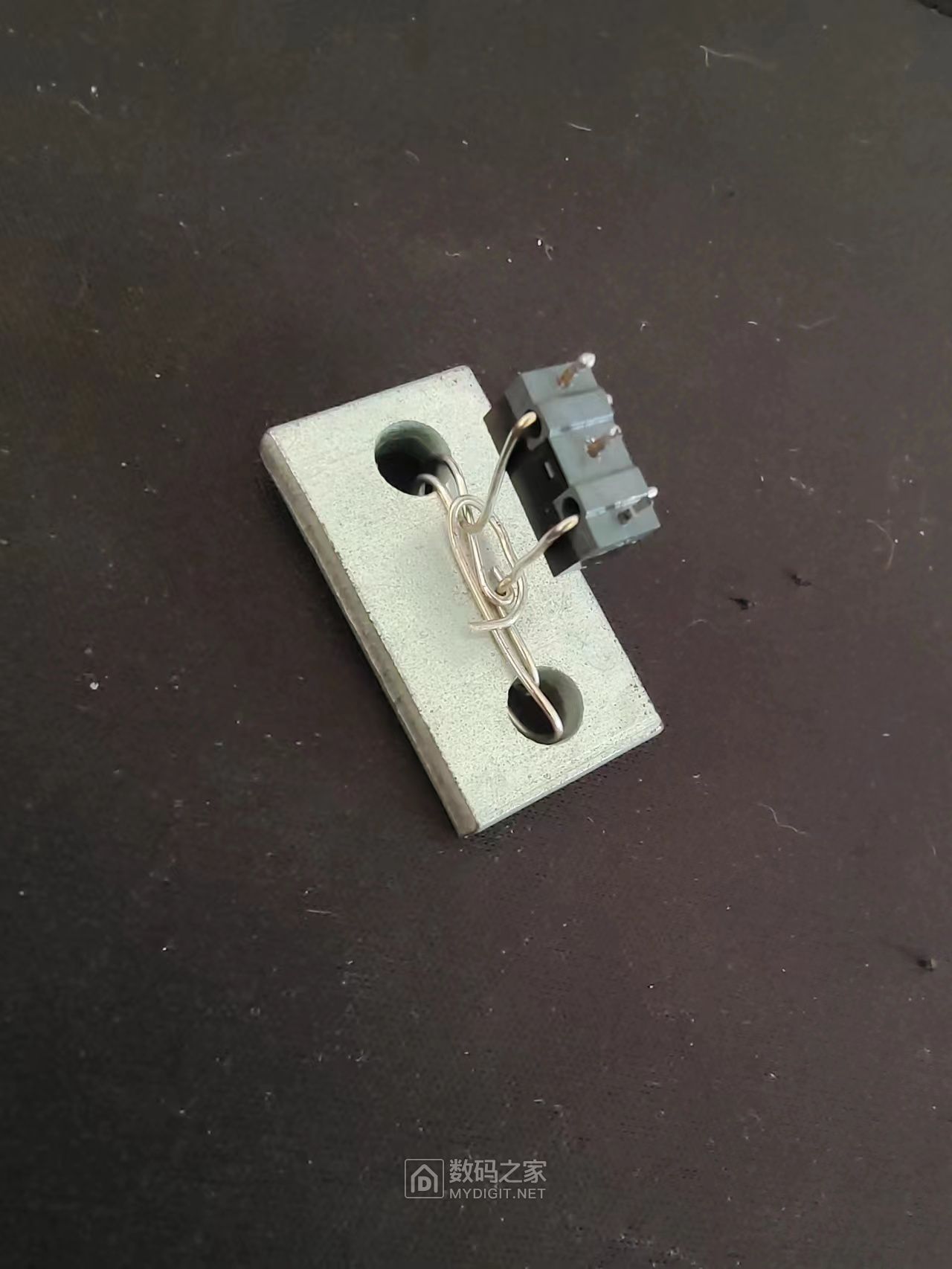

使用也很简单,把两个弯钩穿在鼠标微动的两个小孔内,这有微动就有个垂直向下的拉力,用电烙铁同时加热三个引脚,鼠标微受重力作用会自然掉落,有这工具新手也可以很轻易的拆解微动了。
焊接微动也可以用这个工具,就像下图这样摆放,然后把电路板的三个孔穿过针脚,就可以焊接了。

有创意,同时加热3个间距较宽引脚非一般新手能搞定,烙铁头要宽功率必须大,还是老老实实用吸焊器折腾实在

 楼主| 发表于 2024-7-29 10:06:36 | 显示全部楼层
jxzsfuyong 发表于 2024-7-29 09:51
不是用吸锡器吗?
我测试了一下,比吸锡器好用。
当然微动掉下来后还是要上吸锡器的

微动不用焊下来,直接开壳清理更简单

自从学会甩锡法,微动就好拆了。

同时焊三个引脚有点困难,一般的刀头焊两个。
