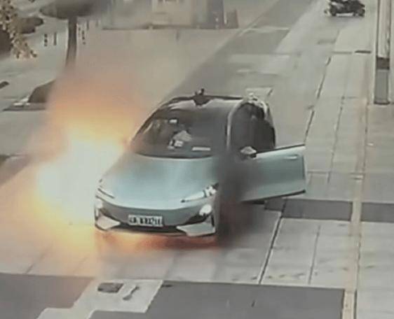

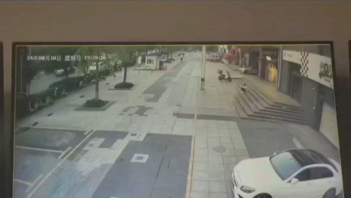

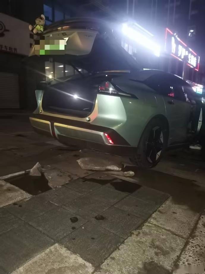

IT之家 8 月 21 日消息,一段关于深蓝 SL03 的事故视频近期在网上引发关注。视频显示,一辆深蓝 SL03 在行驶过程中压到一块空心地砖,地砖翘起后刺破了车辆底盘的电池包,导致车辆起火,车主迅速离车逃生。

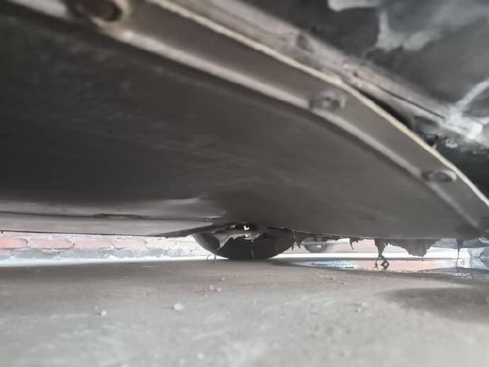

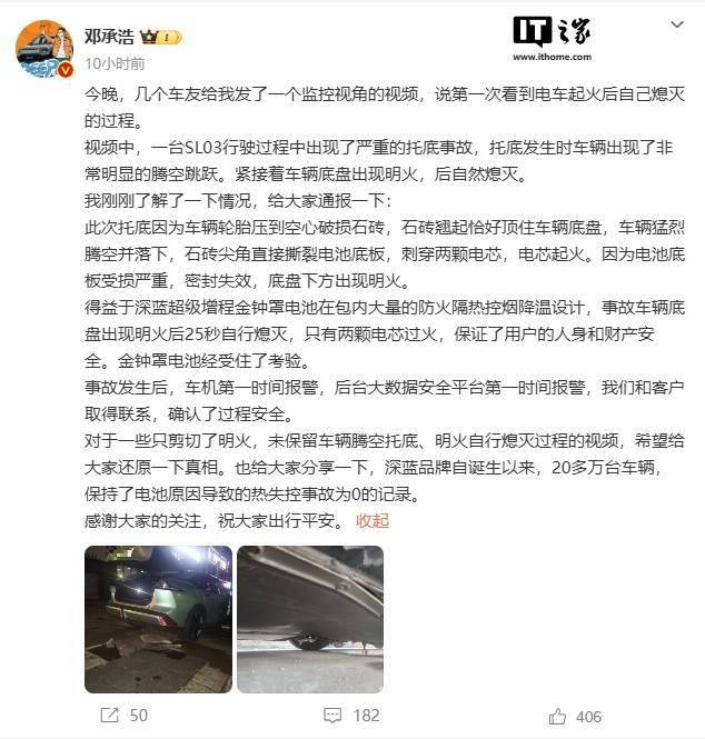

IT之家注意到,深蓝 CEO 邓承浩今天凌晨发文解释了事故原因。他表示,事故是由于车辆轮胎压到空心破损的石砖,石砖翘起后顶住车辆底盘,导致车辆腾空并猛烈落地,石砖尖角刺穿了电池底板,刺破了两颗电芯,电芯起火。由于电池底板受损严重,密封失效,底盘下方出现明火。
邓承浩强调,深蓝超级增程金钟罩电池的防火隔热控烟降温设计在此次事故中发挥了重要作用。事故车辆底盘出现明火后仅 25 秒便自行熄灭,只有两颗电芯过火,确保了用户的人身和财产安全,金钟罩电池经受住了考验。事故发生后,车辆系统和后台大数据安全平台第一时间报警,深蓝团队迅速与客户取得联系,确认了过程安全。
邓承浩还指出,一些视频只剪切了车辆起火的片段,未展示车辆腾空托底和明火自行熄灭的过程。他希望通过此次声明还原事故真相,并强调自深蓝品牌诞生以来,已有超过 20 万辆车辆保持了电池原因导致的热失控事故为 0 的记录。
