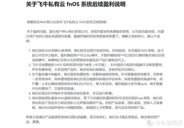

至于很多玩家担心的会不会被"秋后割韭菜",官方也在官网做了详细的说明。简单来说fnOS后期也是会有收费的项目用来维持项目运转,比如针对海外版本收费,还有服务器高速中转收费,又或者某些特定功能收费,同时他们后期也会推出相应的硬件周边等。
其实我个人对于它的这种运转机制非常赞同,反而是那种一上来就打着各种免费吸引用户,等到用户积累到一定基数的时候就开始反悔收割让人用着不踏实,甚至是恶心(这里就不点名某大厂网盘了~)。有收费项目就说明它是有利益点的,这也是该项目可以持续的根本。
然后就是题外话,我其实也简单的和这个项目的一些负责人网络接触过,也确实如声明中所说,他们是有信心,有实力,更有能力做好这款NAS系统,最主要的是,他们也是和我们绝大多数的NAS用户一样,是NAS的超级发烧友,能够知NAS用户所需,晓NAS用户所想,这个也是做好一个NAS系统的关键所在。

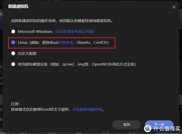

我这里直接使用极空间的虚拟机安装部署演示,实际上其它虚拟机部署的思路也基本一样。
先去飞牛官网下载所需要的fnOS系统 ios 镜像文件,然后上传到极空间存储管理中。需要说明的是,除了系统 ios 镜像文件,官方还可以下载手机端(安卓&iOS)APP,并且TV端影视程序也即将公测。
飞牛私有云 fnOS 官网:https://www.fnnas.com/

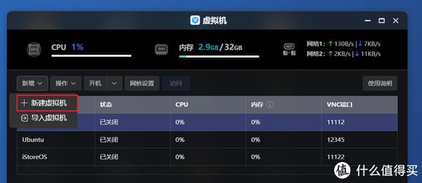

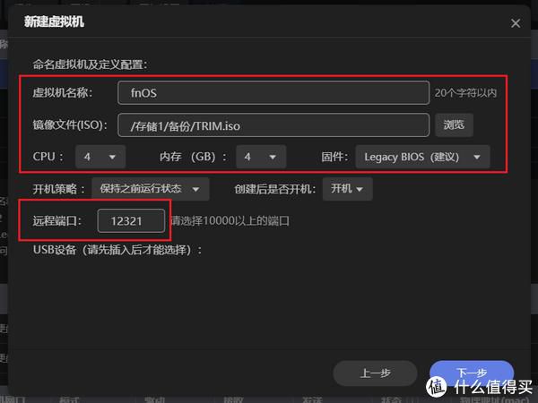

然后打开极空间虚拟机,新建虚拟机。
操作系统选择Linux(毕竟前面说过fnOS是基于最新 Linux 内核深度开发的)。
自定义配置:
虚拟机名称:随意
镜像文件:选择上传过来的fnOS系统的iso镜像文件
CPU/内存:自己根据NAS的性能来吧,建议不要低于2核2G
远程端口:别和本地冲突即可

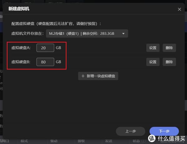

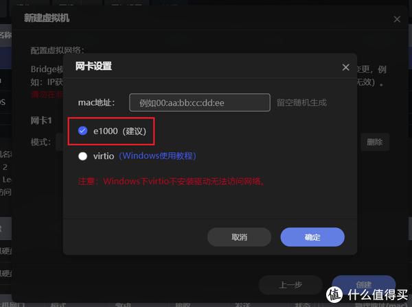

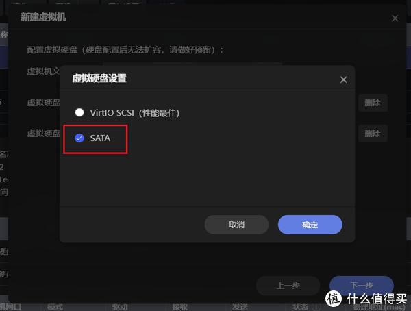

虚拟硬盘最低需要两个:一个是系统盘,一个是存储盘。系统盘建议不低于20GB,设置大些也没关系,到时候也可以将多出来的空间用作存储盘;至于存储盘容量自己随意设置吧。
需要注意的是虚拟硬盘模式选择SATA。

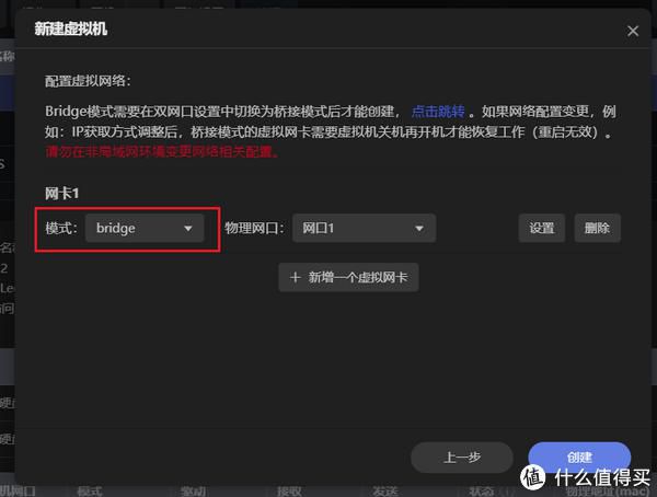

网卡模式选择Bridge。
同时网卡设置选择e1000。其它就没什么好设置的了,点"创建"完成虚拟机的部署。

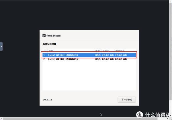

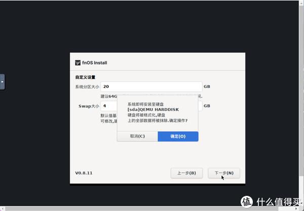

给部署好的虚拟机开机,并打开noVNC访问,首先选择系统的安装位置。
然后会弹出警告格式化硬盘,点"确定"。

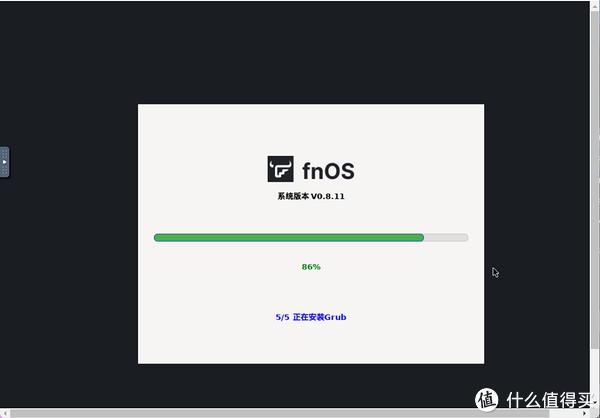

等待系统自动安装完成后下一步。

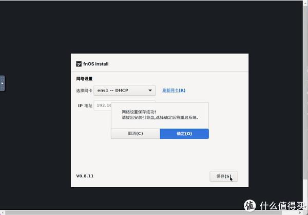

这里会自动设置网络,点"保存"按钮等待系统重启。

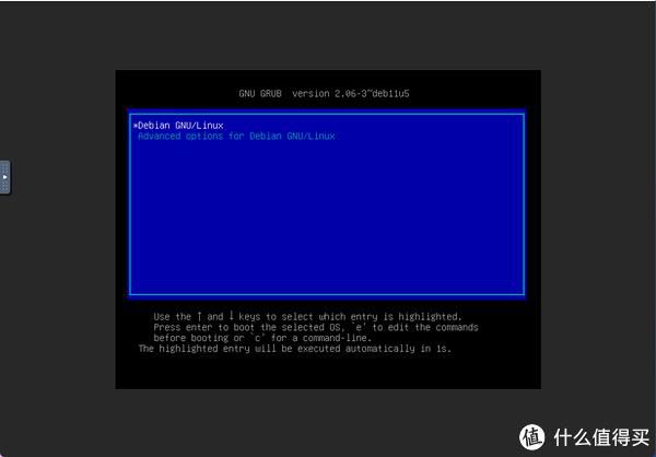

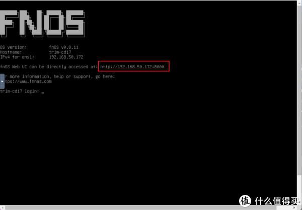

重启之后的系统默认第一选项即可。
等待来到这个界面,看到如图所示显示的一个【IP地址:端口号】,就可以访问fnOS系统的Web页面了。

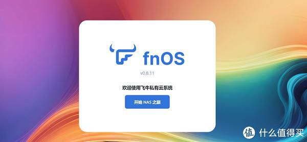

初始化设置:

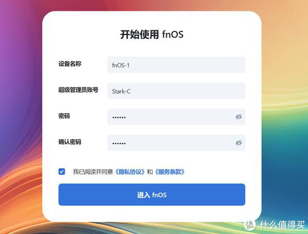

访问网页端和其它NAS系统一样,【IP地址:端口号】即可,首次打开需要系统初始化设置。
先输入设备名称,超级管理员账号和密码,并没需要个人的一些隐私信息什么的。

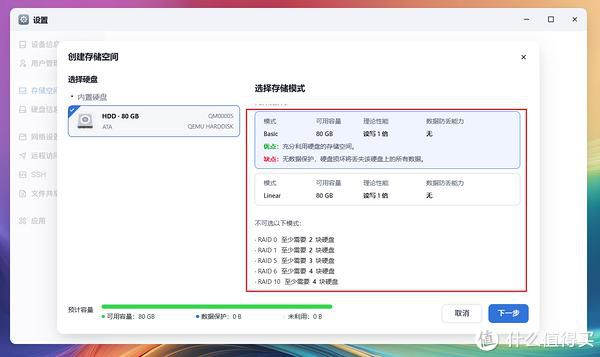

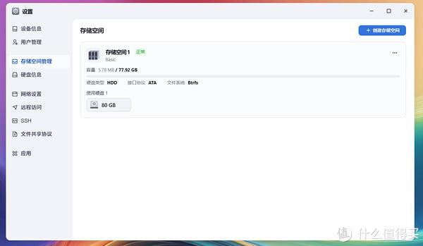

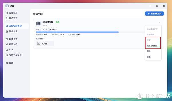

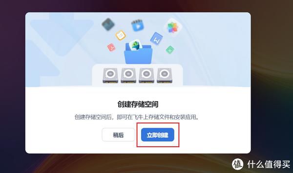

然后就开始创建存储空间,有点类似于群晖的初始化。
可以看到fnOS的存储空间有多个模式可供选择,除了常规的Basic以及Linear模式,也支持传统的RAID阵列来对数据提供更安全的保护。

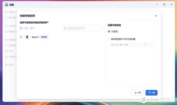

接着是响应的用户权限以及可用容量设置。我目前仅设置了我个人管理员账户,所有这里还没有其它的选项。

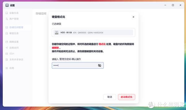

确认之后输入管理员密码就会开始重新格式化硬盘,这也是所有NAS的基本操作了。
OK,存储空间就这么创建成功了。

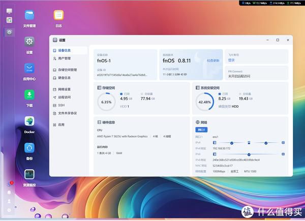

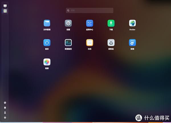

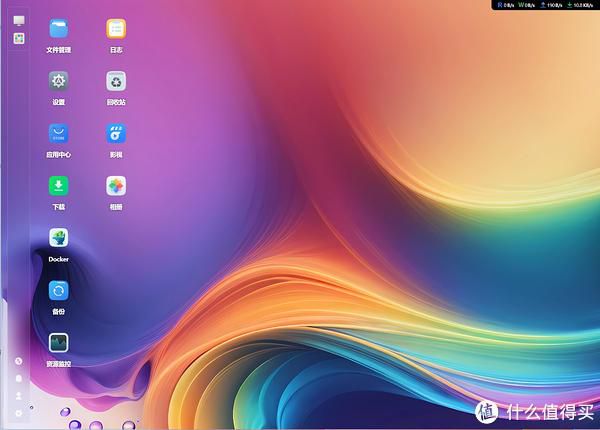

先来看看fnOS系统UI,说实话第一眼看上去就是那么回事,小清新的界面看着确实舒坦,可以说是颠覆了很多人对于NAS是专业人士才会用到的认知。
目前的系统应用还不是很多,后续会慢慢上新的。

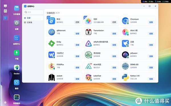

它也内置了一个应用中心,目前可用套件也不多,大概20多个NAS常用套件,比较期待它也和群晖一样支持第三方的套件源的加入。

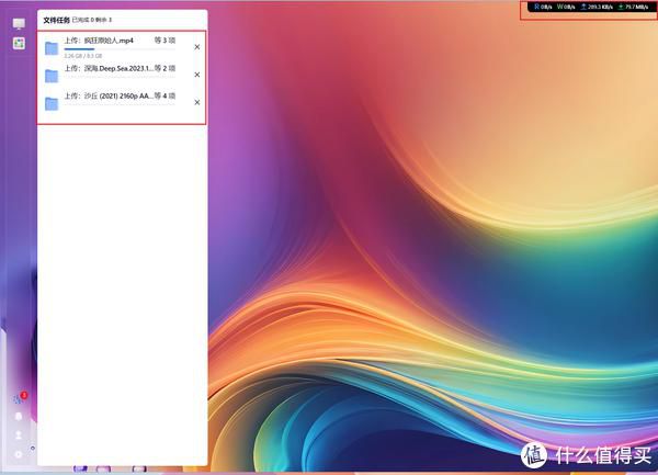

我们可以直接通过系统文件夹对它从电脑往NAS上的拖拽上传操作,非常方便,并且在上传过程中可以通过文件任务看到上传进度与上传速率。
设置选项当前也不是很丰富,好在常用的功能,包括存储管理,远程日访问,SSH以及文件共享协议等都有。

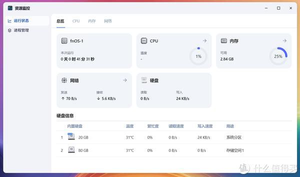

通过资源监控可以看出,fnOS的资源占用还很很低的,这也是系统流畅的因素之一。
关于存储管理:

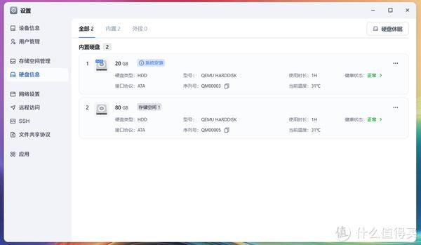

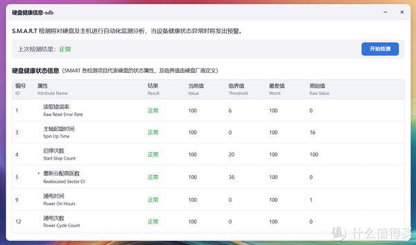

目前可以通过硬盘信息查看系统内置硬盘的类型,协议,温度等一些信息。

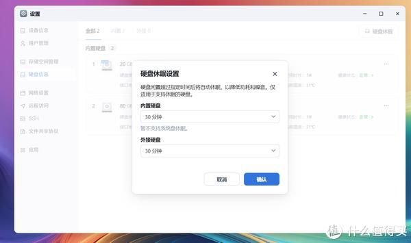

可以设置硬盘休眠(除系统盘之外)。
还能查看硬盘健康信息。
条件允许(比如新增硬盘),还能修改硬盘的存储模式,或者进行热备份。

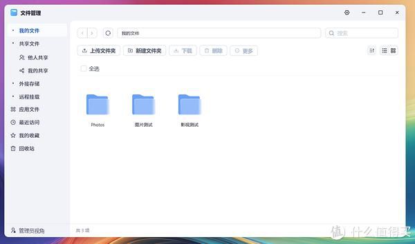

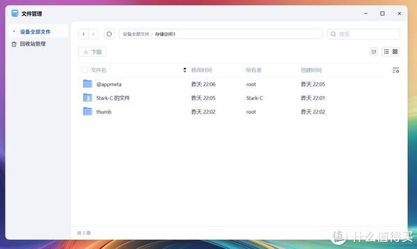

文件管理:

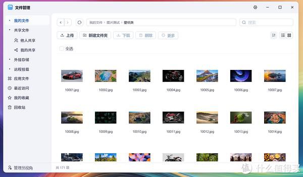

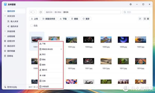

文件管理看上去很直观,功能不算很丰富,但基本的功能也都有。
里面的图片,影片什么的都是以缩略图的形式呈现,浏览起来也更加的方便。

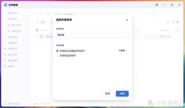

当然,也可以对任意文件进行基本的移动、复制、删除等常规操作,除此以外还可以直接对文件进行压缩处理,不过目前还不能对文件直接对外分享,不过这个不是问题,开发者已经表示在之后的升级中会加入这个功能的。

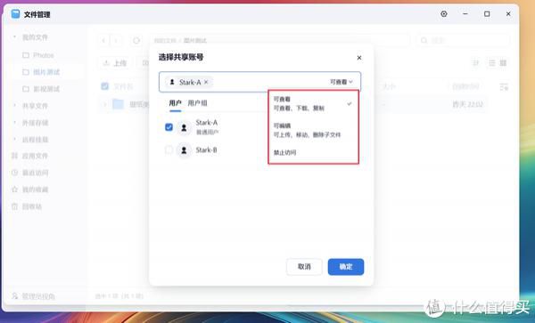

但是目前可以对当前设备的其它账户选择共享文件夹,并且再此给其它账户分配特定权限。

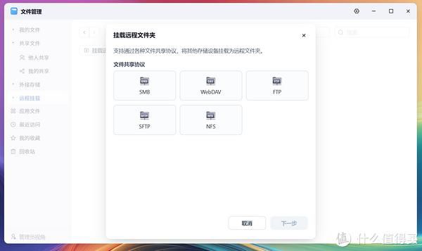

文件管理里面支持远程挂载,挂载的协议支持常见的SMB/WebDAV/FTP/SFTP/NFS,也就是说,如果小伙伴们和我一样家里有多台NAS可以直接将其它NAS的文件挂载进来,还是听有用的。

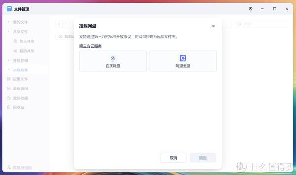

同样它也支持挂载网盘,只不过目前可选的并不多,仅支持百度和阿里。
它的左下角还有一个"管理员视角"挺有意思的,在管理员账户下,它可以让我们清楚的看到整个设备中的文件概况,毕竟管理员是拥有最高权限的。

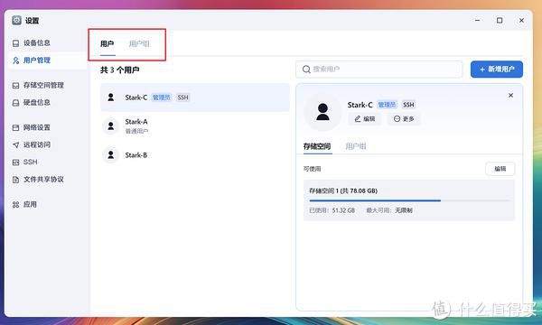

用户权限:

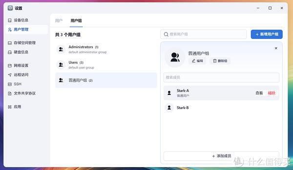

fnOS在初代系统中就给安排了用户以及用户组分类,这点考虑的确实挺周全的。
在用户组中我们可以方便的对各用户进行添加与移除操作。
就如我前面所说,它的文件权限是通过文件管理器的共享来分配的,这点和我们玩过的其它常规NAS还是有些区别的。

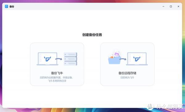

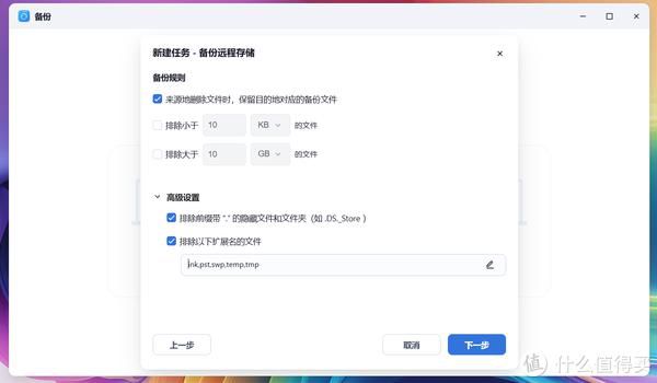

文件备份:

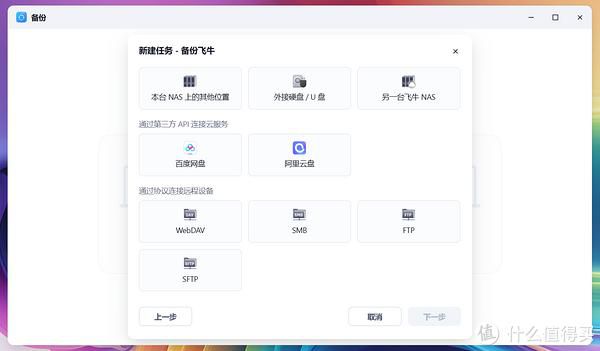

目前fnOS的备份功能相比群晖威联通传统NAS功能还比较基础,并且还不支持同步。备份可以将文件备份到第三方,或者将第三方备份到本机。
备份可选的目的地非常的有限,协议也是最常见的。

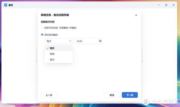

支持一些常见的备份规则。
当然定时备份也是没有问题的。

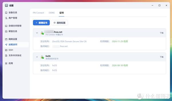

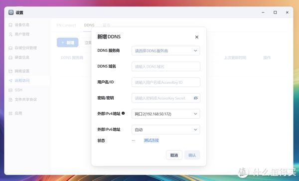

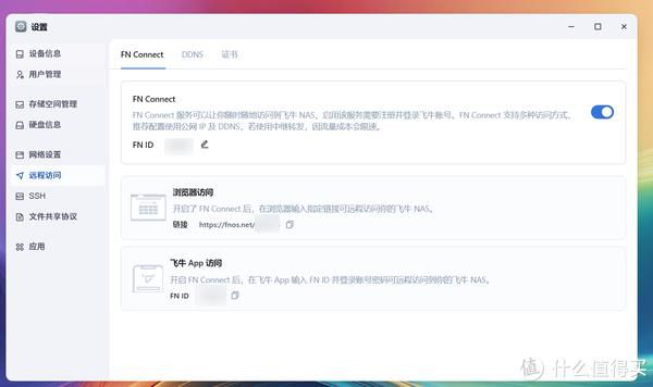

fnOS在一开始便想到了外网访问的问题,所以它也有自己的内网穿透方案--FN Connect服务。因为目前还处于公测阶段,我实测了下它的速度还是不错的,远程看影视也非常的流畅。
当然如果有公网IPv4&IPv6的小伙伴,它也提供了DDNS服务,这个还是值得折腾的,毕竟官网已经说了,后期正式上线之后,官方的满速内网穿透可能会收费。
我们在申请官方内网穿透的FN Connect服务之后系统会自动为我们申请一个安全的SSL证书,上面显示的有效期为3个月,应该是3个月之后自动续签。

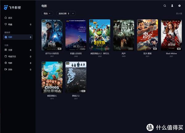

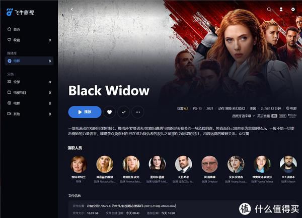

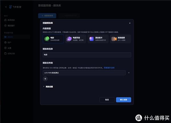

影视体验:

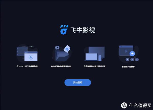

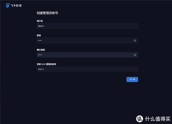

fnOS的影视功能可以说是它的强势功能之一了,它是将影视功能单独的分离出来使用的。

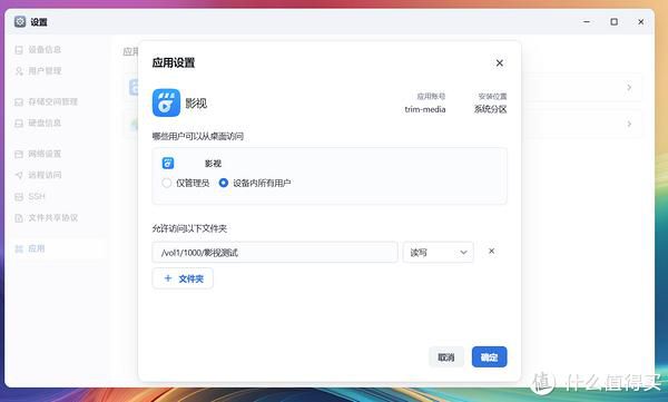

并且它还将影视账号和NAS账号分开了,也就是说,如果在家用使用场景,家人只想看NAS中的影视,我们仅需给他影视账号就可以了,而不需要给他NAS的账号。
还有一个很赞的功能是,它有一个手机应用APP的权限分配功能,也就是说,我们可以指定用户来访问影视功能。
媒体库的创建非常简单,根据向导简单设置下就能搞定,整个过程不到1分钟,这比传统NAS还要几个小时的一系列折腾方便太多了。
这里实测它的刮削也是极速,我这里的8部影片不到10秒全部刮削完成,不需要特殊网络,并且刮削的也完全正确。
刮削的信息也是相当的全面。

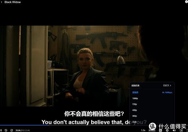

可以直接观看,且支持在线转码。

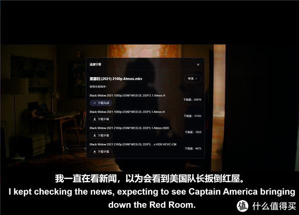

更绝的是还可以在线搜索中文字幕,这个对于喜欢追外剧且没有熟肉的情况简直不要太友好了!

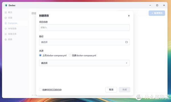

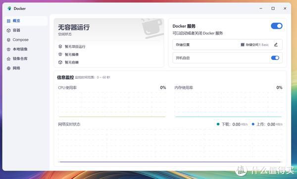

Docker体验:
作为折腾玩家最喜欢的功能,Docker的支持是必然的。
并且一开始就将compose堆栈安排了!

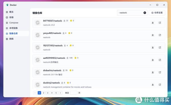

镜像仓库也可以支持搜索。
它因为开放了SSH,Docker功能目前看来应该是全权限放开,可玩性应该是非常的高。我这里暂不过多介绍,等有空的时候专门出一期详细的折腾教程吧。
