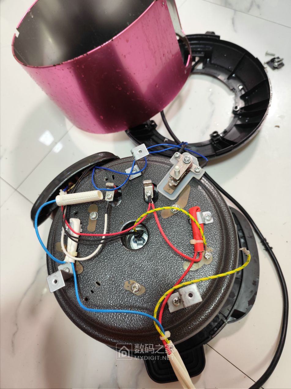

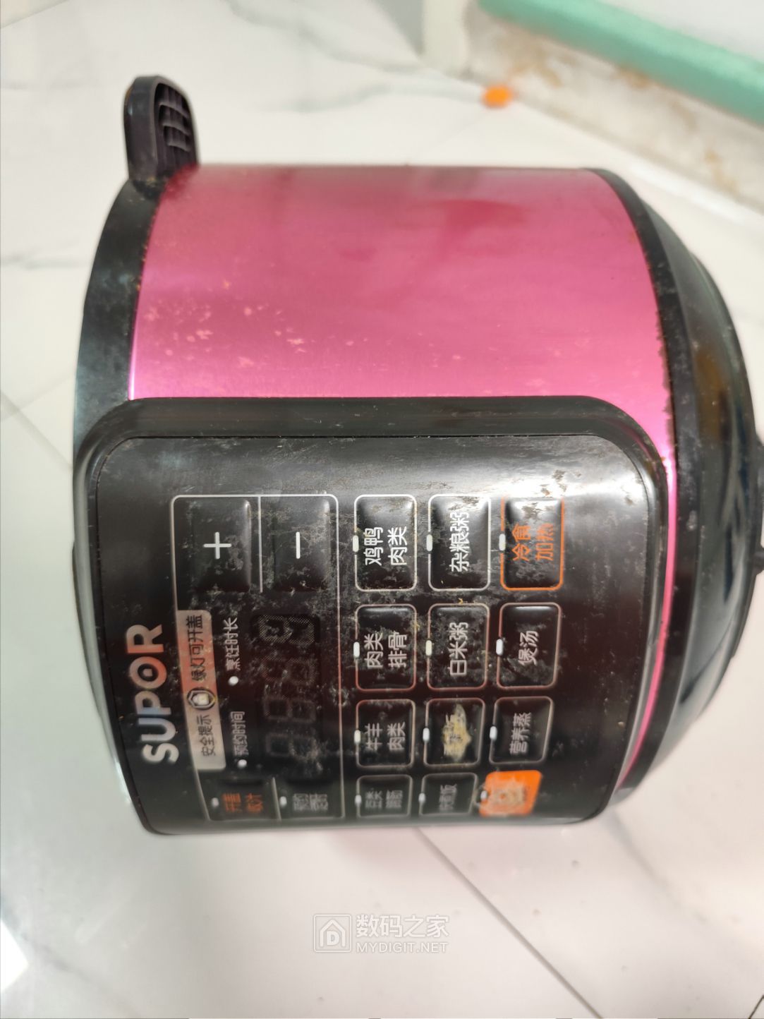

中秋节大台风,困在家里闲着清洗电压力锅

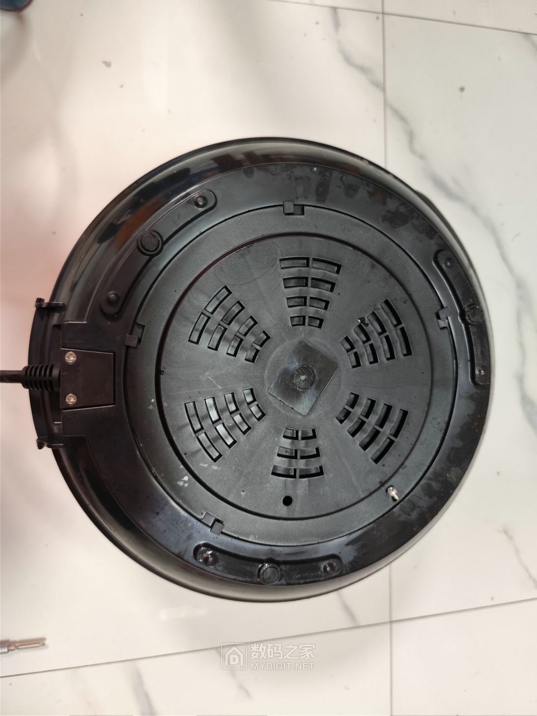

疫情的时候买的,用到现在都是油污。
底部倒是不脏,看起来也没有小强

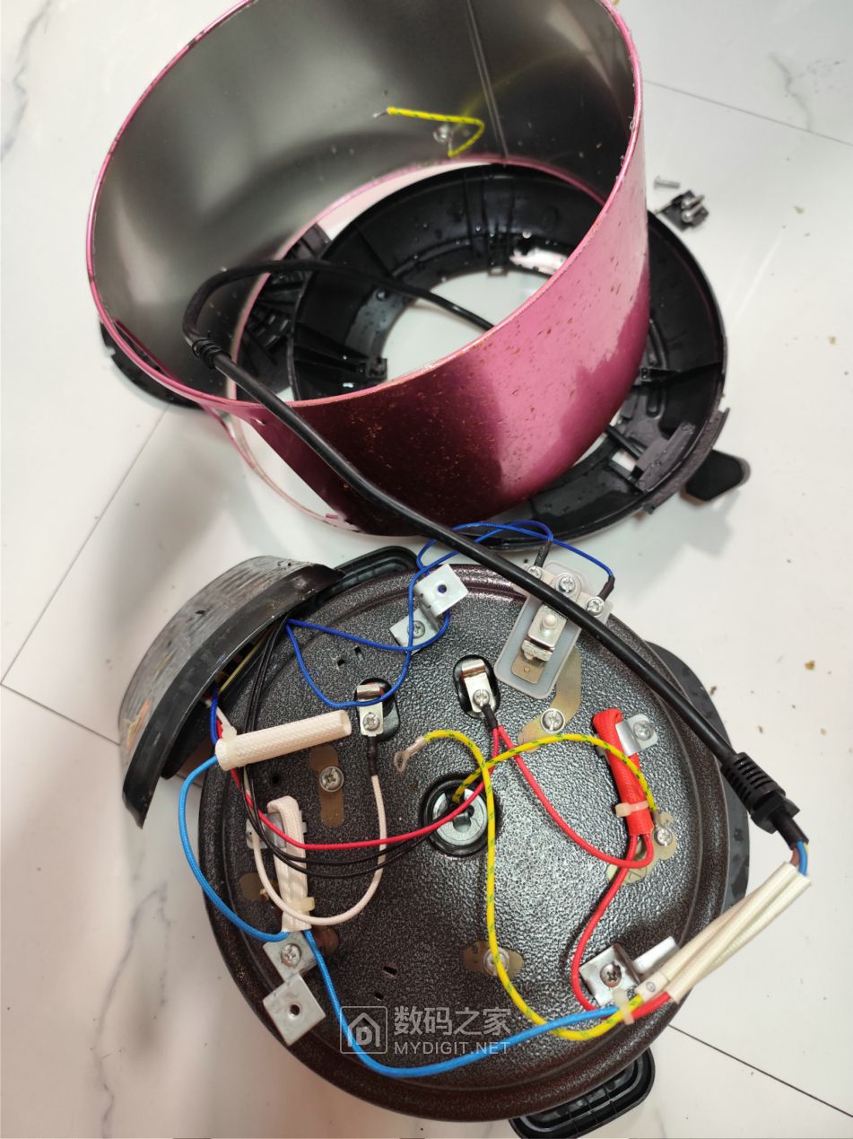

打开底盖,里面还行
继续拆3颗螺丝,取下铁皮围圈筒身,貌似有点生锈,消耗品
把控制器面板也拆下来洗洗,结果悲剧了,进了点水汽,控制器偶尔失灵,无语了,后来又拆开电吹风热风吹干才好。

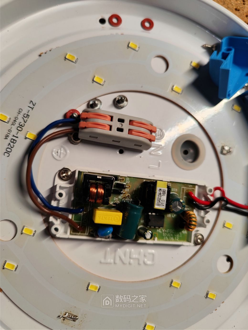

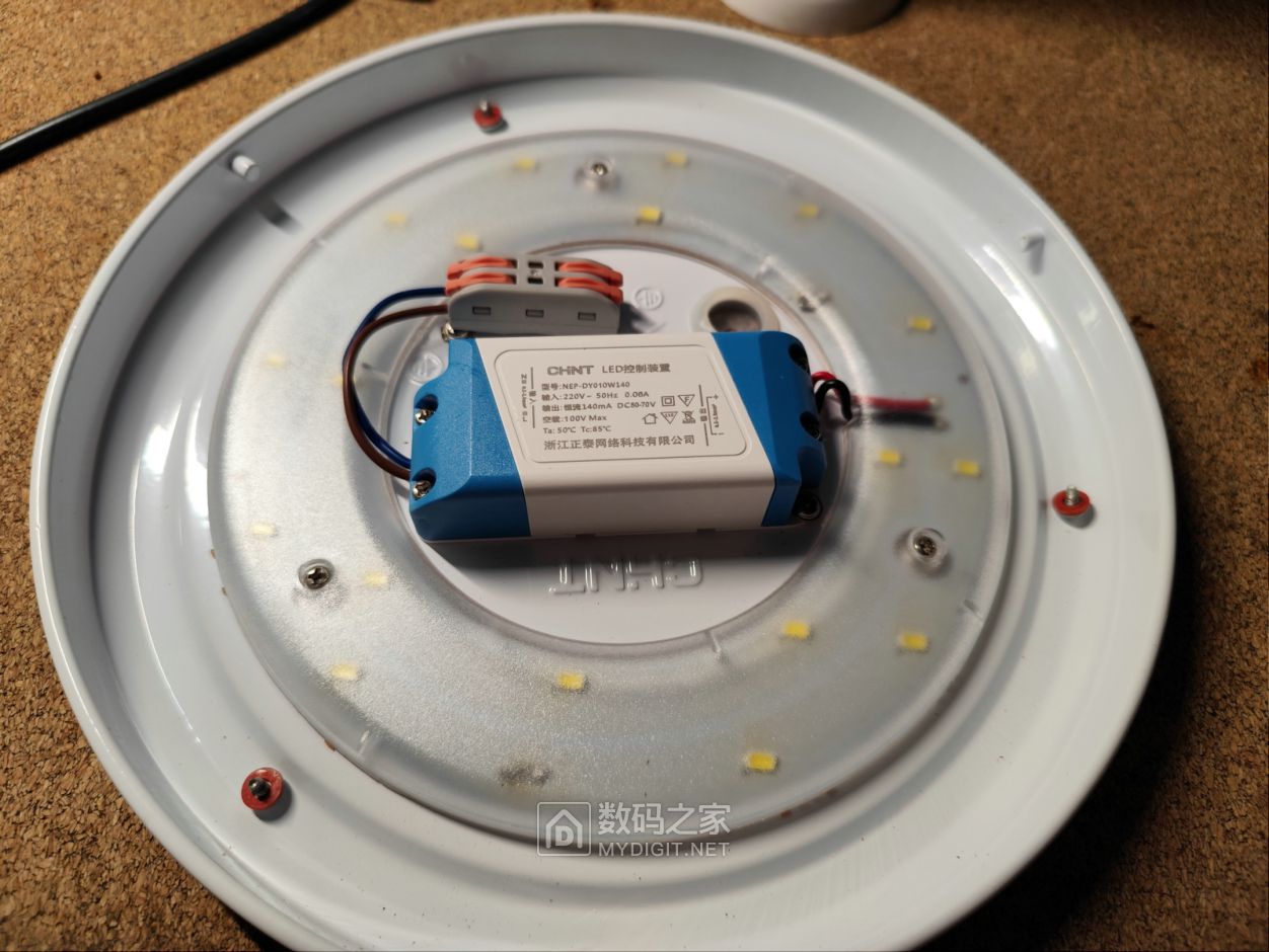

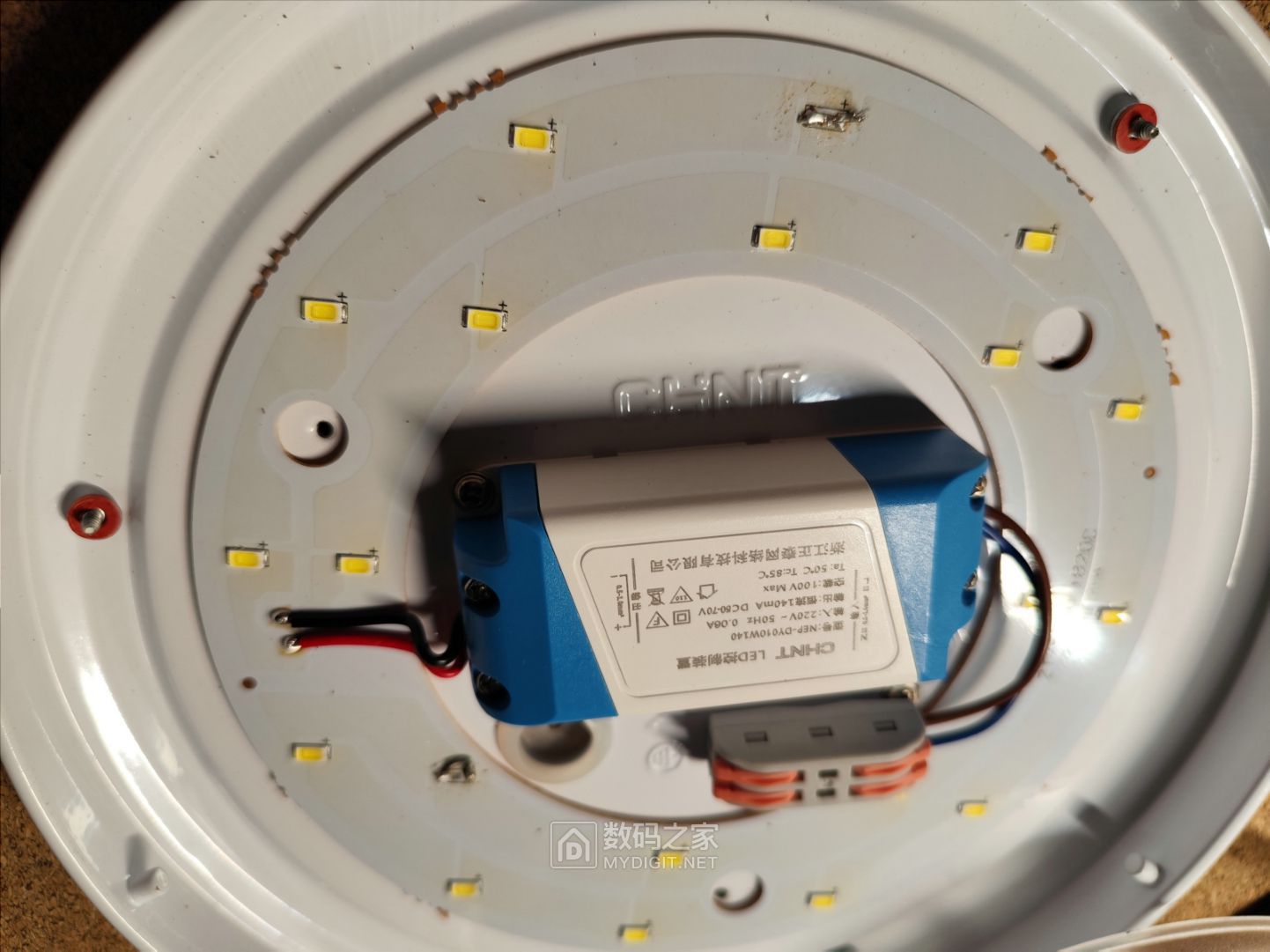

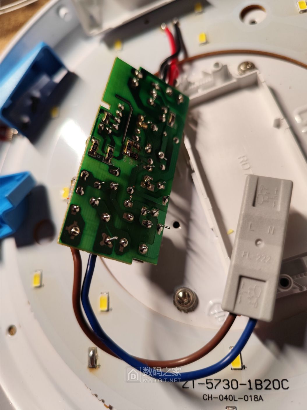

正泰的吸顶灯,大概五十块钱,现在想想真是智商税,用了7年,这是第三次坏了
前面修了两次,都是灯珠烧了开路,短接的
这次不能简单粗暴短接了,得降功率

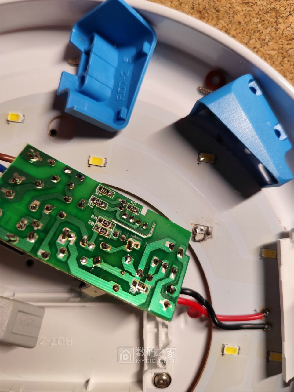

驱动做工看起来还行
背面好新是有漆的

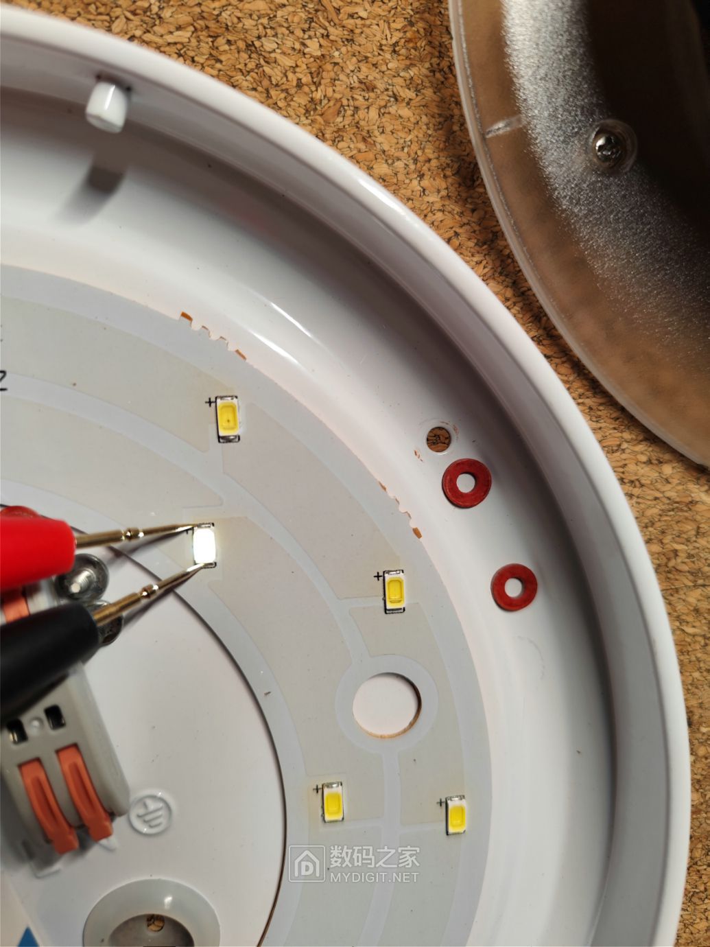

把检流电阻改一下,之前是RA-RB 2.1并3Ω,直接去掉3欧姆那颗,电流从140mA,降低一些到82mA,

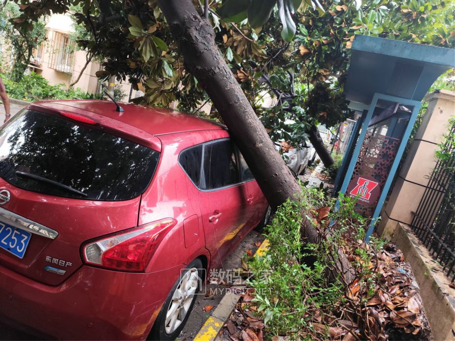

台风过后的下午

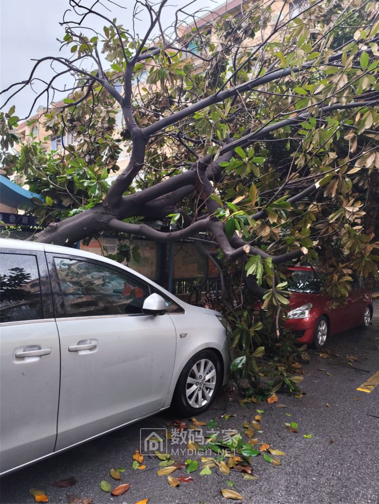

红车减震都压趴下了
台风后的中秋月亮,超级亮

发表于 2024-9-18 10:10:53 | 显示全部楼层
这灯亮度直接降了一半不止,换一下灯珠吧,140ma电流不算大啊
参与人数 1家元 +6 收起 理由
aacyxjz + 6 歡迎探討
发表于 2024-9-18 10:19:56 | 显示全部楼层
看起来灯珠板贴在灯盘上散热应该不错的为啥还是容易坏。

发表于 2024-9-18 10:21:29 | 显示全部楼层
车子被砸的有点冤
参与人数 1家元 +6 收起 理由
aacyxjz + 6 歡迎探討
发表于 2024-9-18 10:22:02 | 显示全部楼层
这台风威力也太大了
参与人数 1家元 +6 收起 理由
aacyxjz + 6 歡迎探討
 楼主| 发表于 2024-9-18 10:22:12 来自手机浏览器 | 显示全部楼层
确实,亮度下降不少,可能100mA正好

 楼主| 发表于 2024-9-18 10:22:44 来自手机浏览器 | 显示全部楼层
可能是寿命到了。。。。。

 楼主| 发表于 2024-9-18 10:26:23 来自手机浏览器 | 显示全部楼层
dvd15 发表于 2024-9-18 10:21
车子被砸的有点冤
那边并不是停车位,正好是风口。。。。。
 楼主| 发表于 2024-9-18 10:27:04 来自手机浏览器 | 显示全部楼层
liqh 发表于 2024-9-18 10:22
这台风威力也太大了
正好处于台风路径上,没办法。。。。。

发表于 2024-9-18 13:08:14 | 显示全部楼层
那两辆车是咋回事儿
