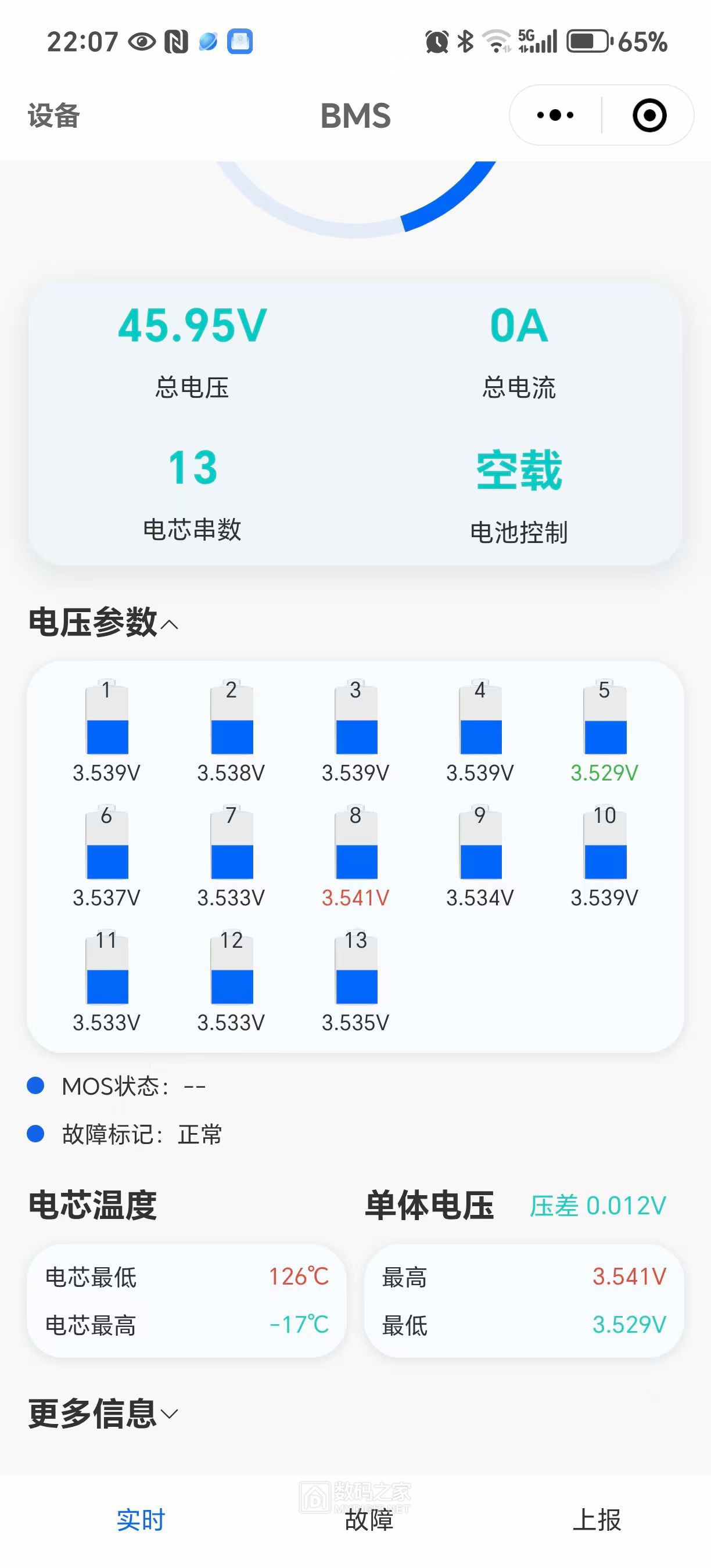

新买的绿源电瓶车,型号应该是Moda2-QL,家里有老的电池波士顿5300的8并16串,用的不多衰减很少,一致性很好,舍不得扔。
于是去掉3串用在了新车上,用的拆机铁塔保护板。
16串的时候电池一直很均衡的,7月26日换了保护板之后电压也挺正常,电压3.6V左右,压差最大11mv,后来充了点电又用了点,在7月31日以下电压的时候充电。
此时压差正常,最大12mv。

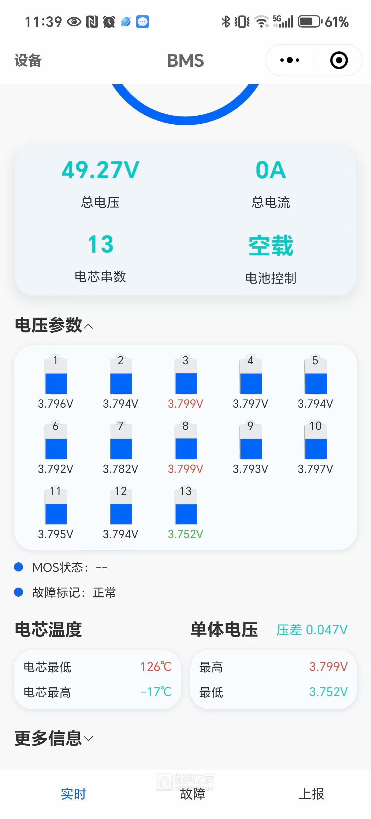

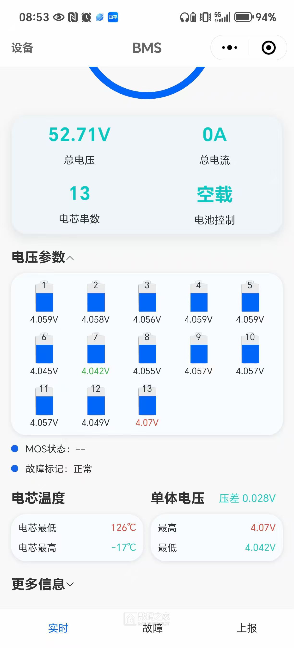

8月1日早上充好电之后电压如下:13串电压稍高,最大压差28mv。
然而骑行几天后,不知道什么原因之前很均衡的电池,13串电压比其他低了不少,最大压差47mv。
以为是保护板问题,是不是第13串漏电。

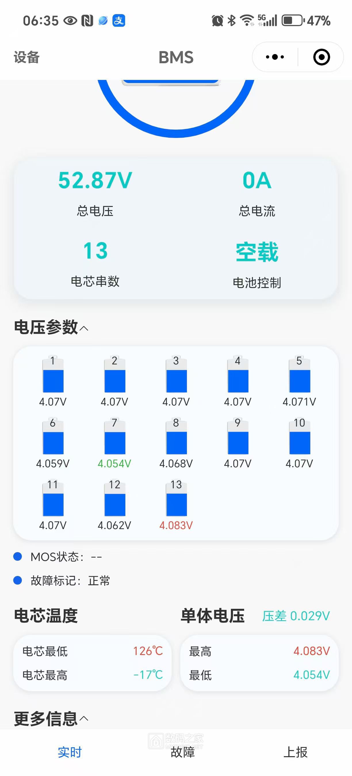

但是8月4日再次充电后,还是13串电压高,那就不是13串漏电了。
这种现象(满电的时候电压高,没电的时候电压低)看的话,是13串容量比其他的小。但实际上之前一直都是均衡的,不太可能出现电池突然衰减的情况。

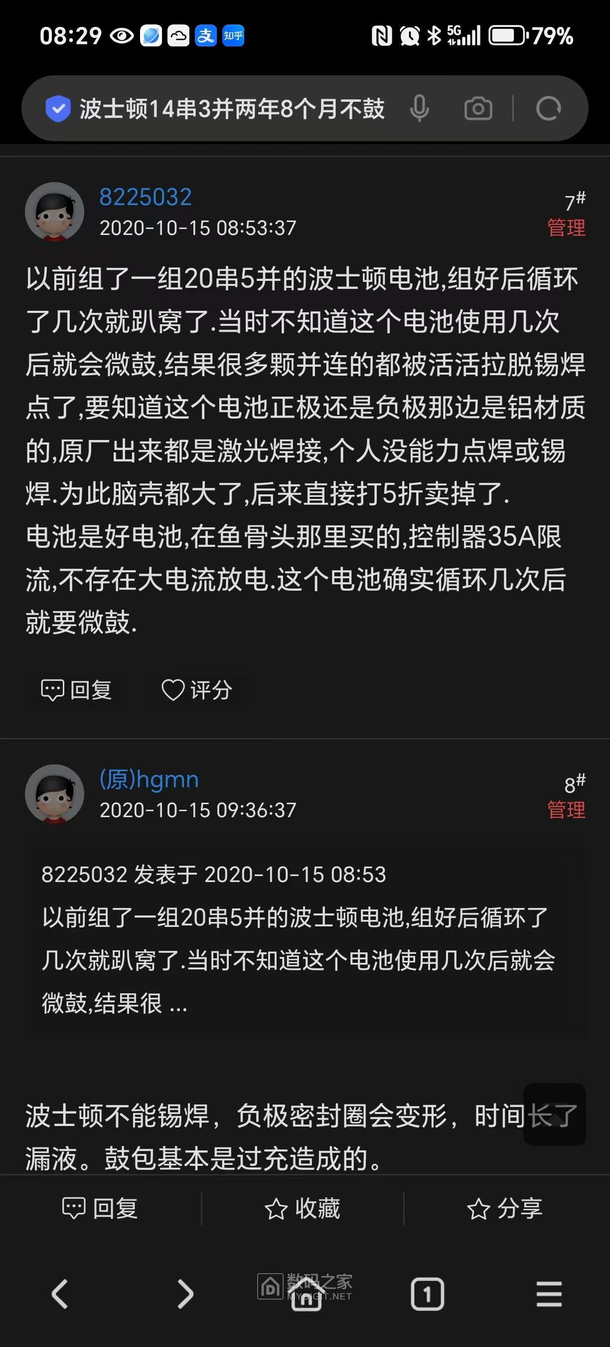

有一种可能,听说波士顿5300循环后会微鼓,我以前充电电压最高4v多一点点,因为充电电压一直比较低因而没有鼓,但这次充到了接近4.1,会不会造成了微鼓,导致有个别连接片拉断了?

 楼主| 发表于 2025-8-6 14:36:31 | 显示全部楼层
jpdd521 发表于 2025-8-6 14:30
需要上位机设置的,可能是50mv才启动均衡。。。
另外就是,好好的人噶的一个个的,凭啥电池动态使用不能坏 ...
设置了15mv启动均衡的。
充电前几天还好好的,应该不至于很快就噶了的。
均衡先不管了,以前几年基本没有均衡,电池压差都没怎么变化
再观察几天看看吧

用了一段时间,压差基本上是稳定的,也就是说不是漏电,从表现看确实是这一串容量比其他小了。但是不知道小了的原因,因为之前一直都正常的。
突然小了,并且如果没有进一步恶化的话,我估计就是我猜测的有一并脱焊了。等天气凉快了拆开来看看
