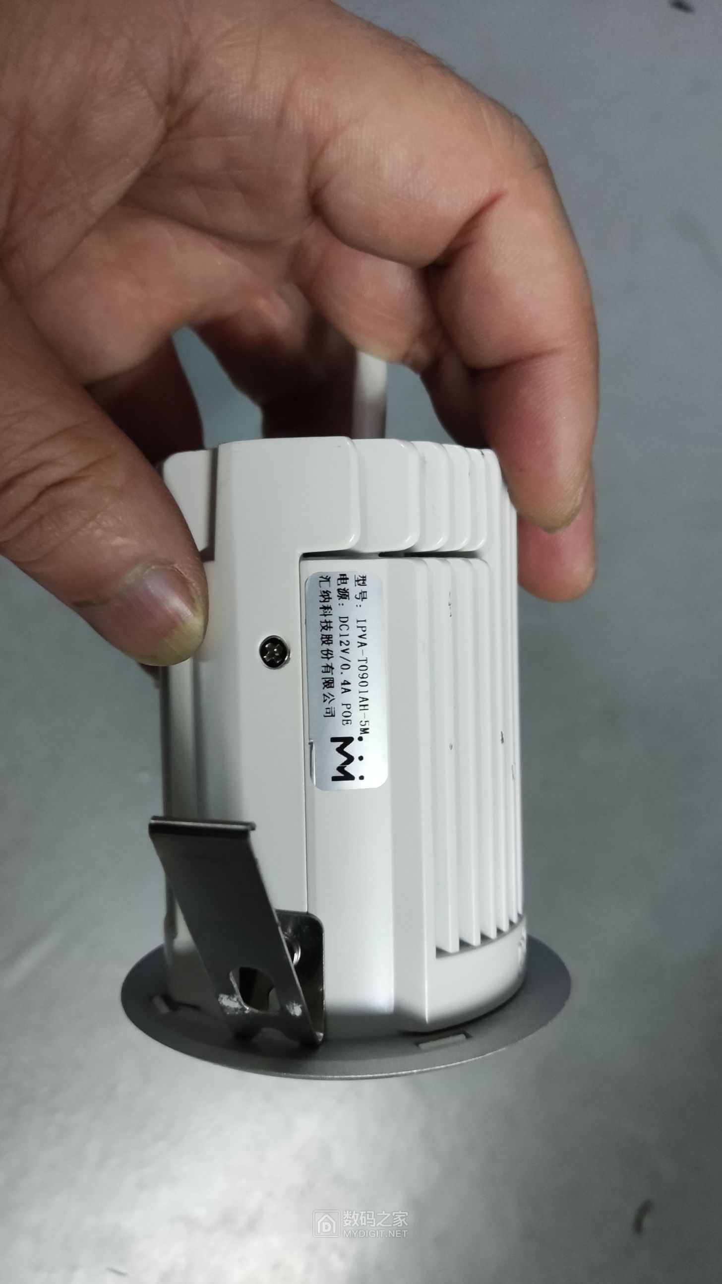

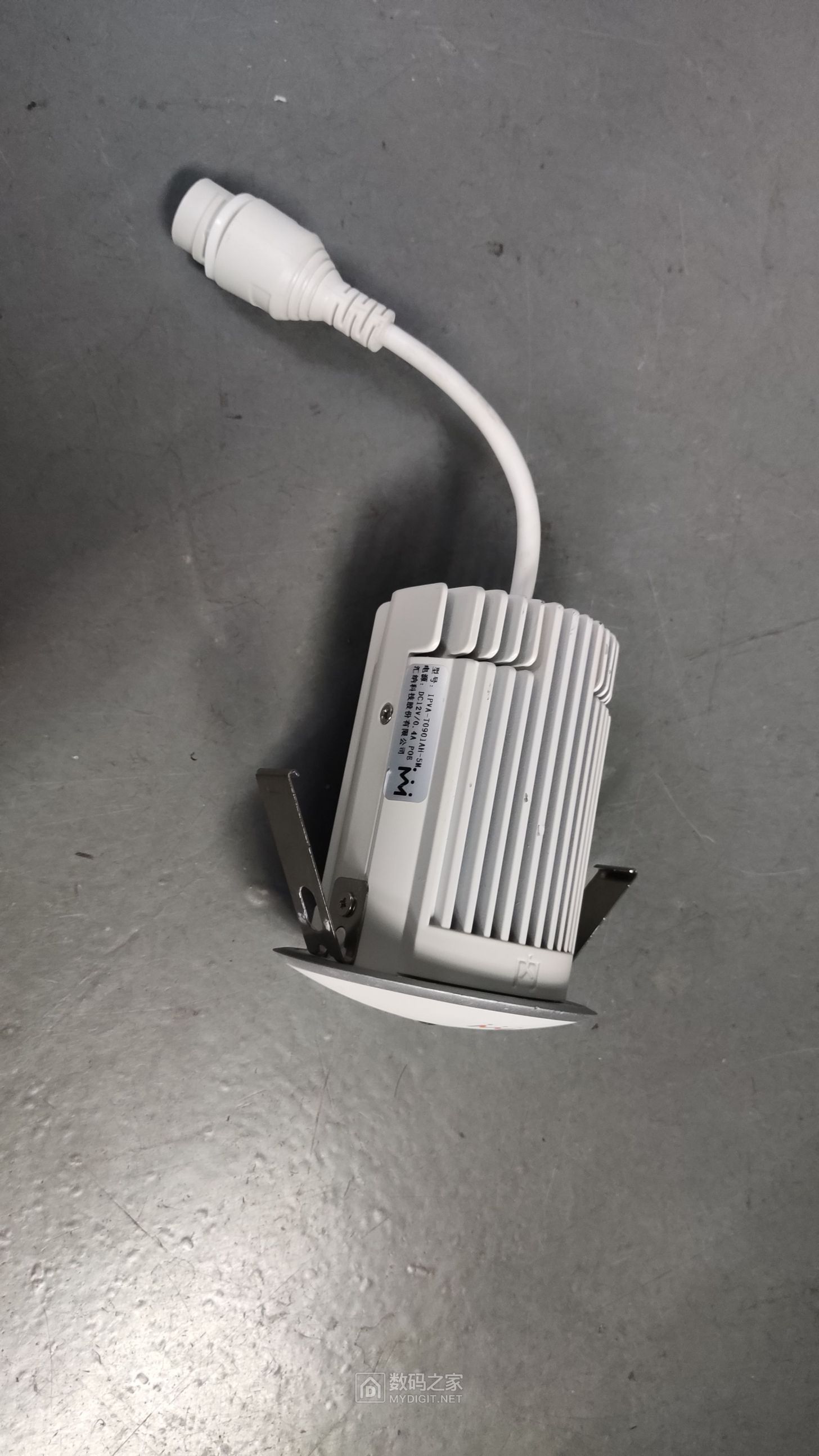

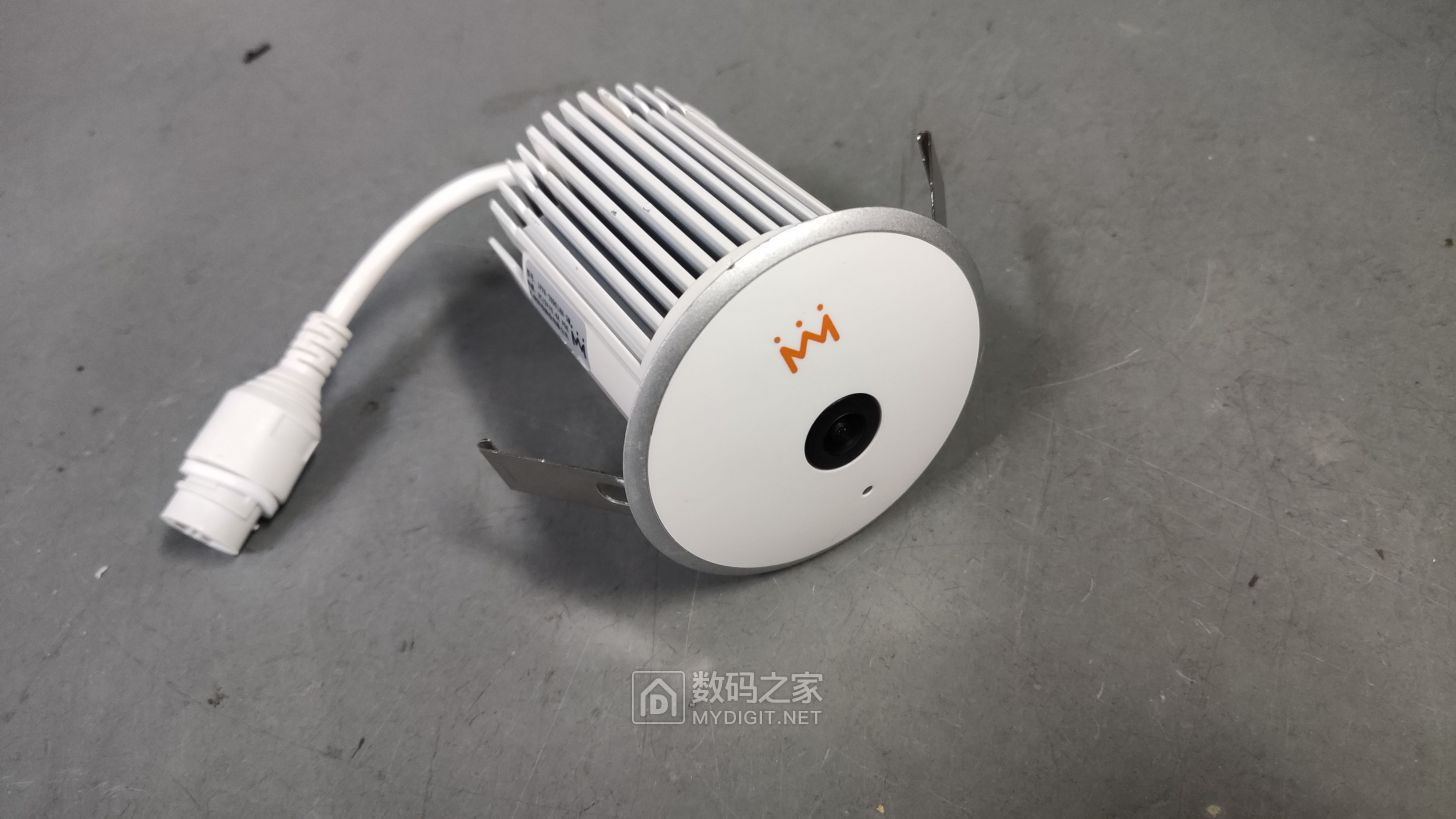

废品站淘来的宝,第一次看到长这样的摄像头,上网一查,这玩意还不便宜,但得配合专用的主机才能发挥功能
正面
侧面     吊顶安装方式,和筒灯一样,

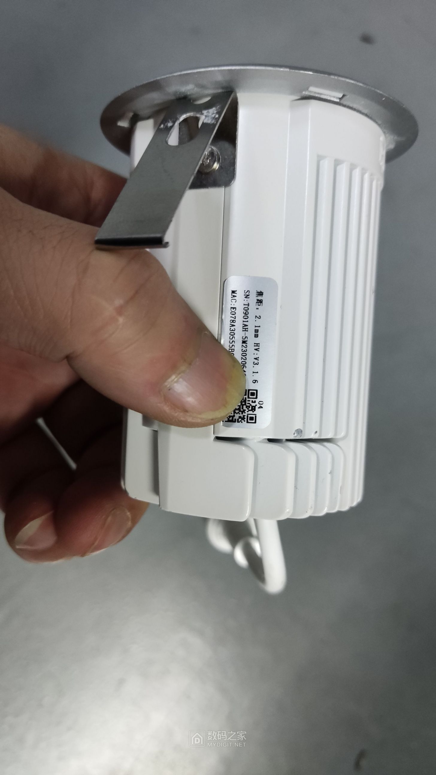

型号标签
参数标签

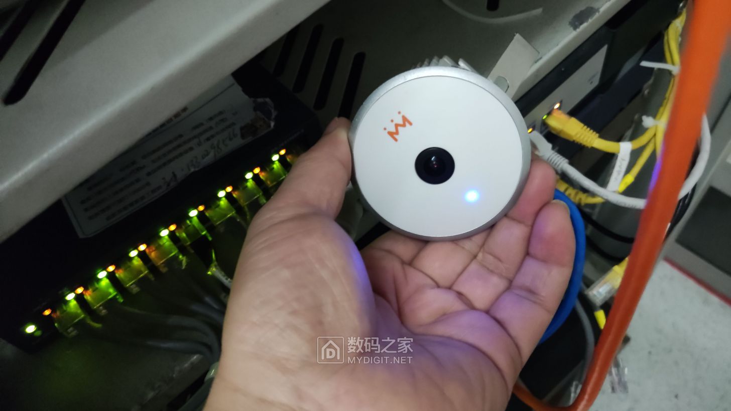

没有电源口,去公司监控的交换机上插一下,亮了,并且数据灯会闪,说明它在干活,但路由器上没有自动分配ip,说明它是固定ip的

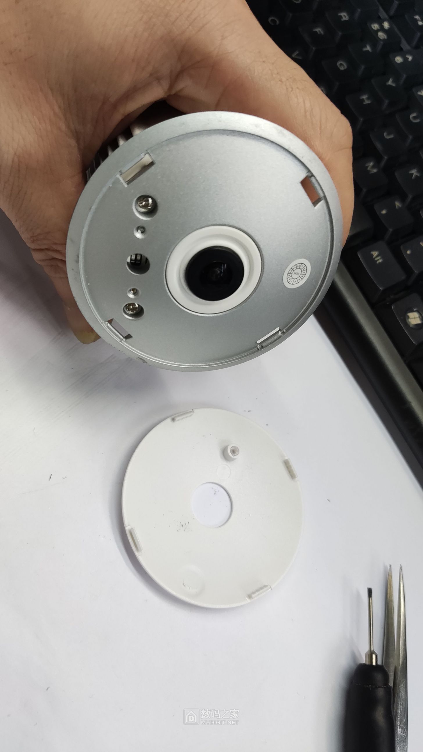

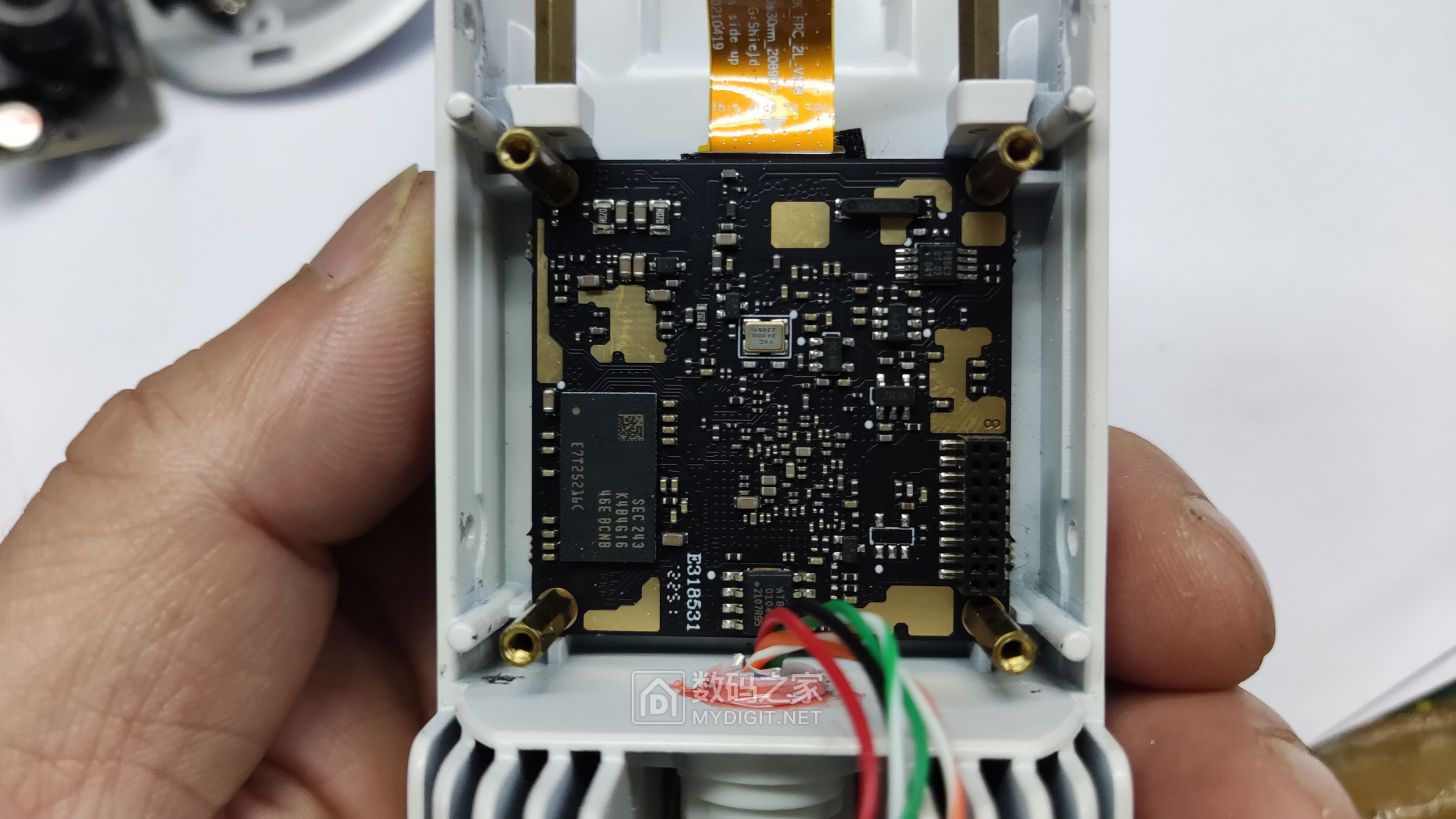

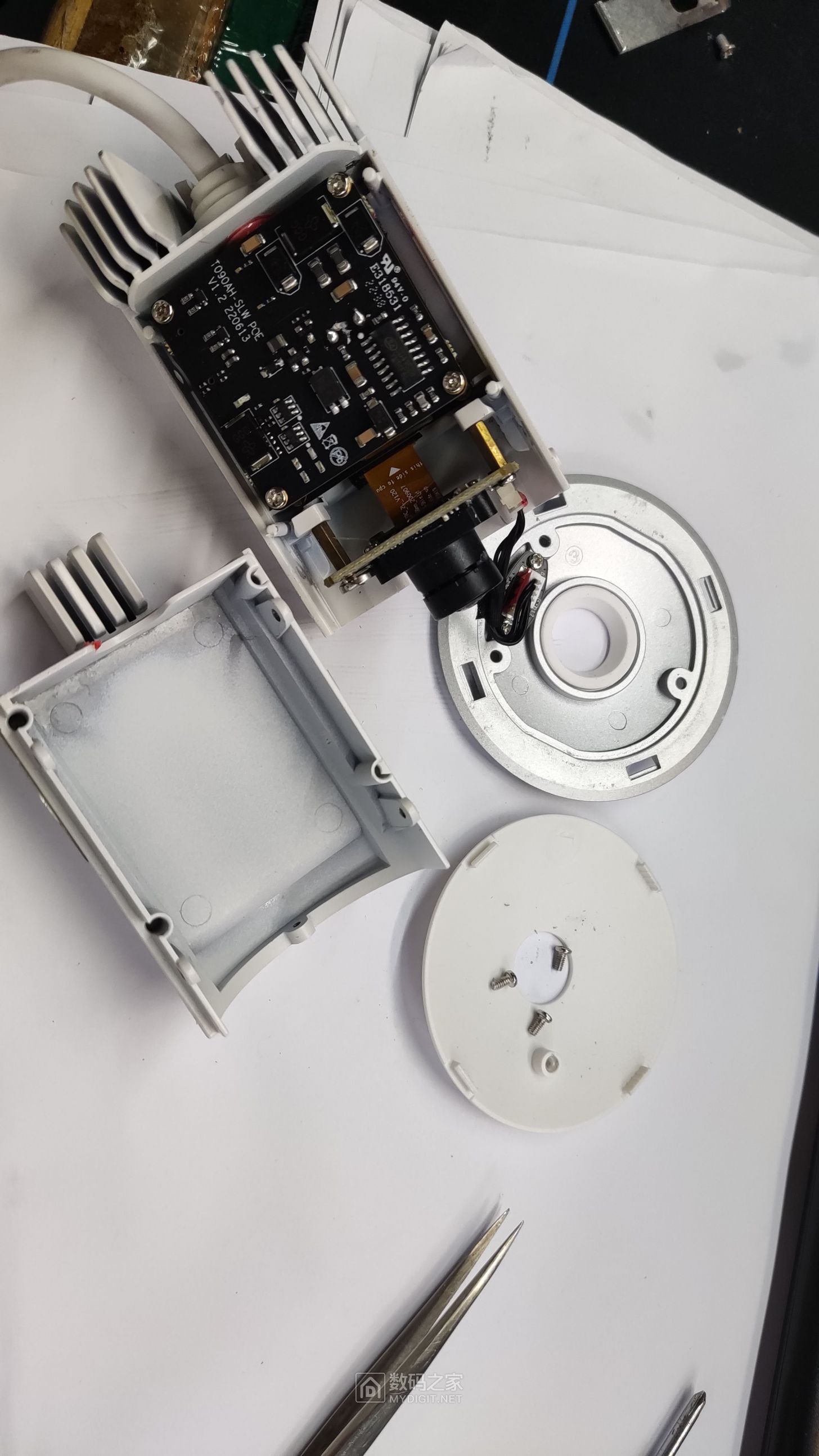

观察一下,要从前脸拆起,塑料盖底下有三个螺丝(侧面有4个)

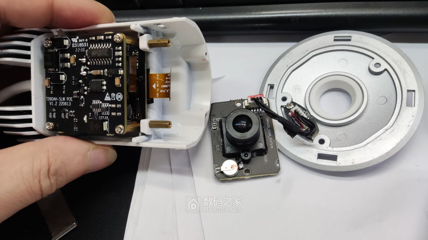

拆开外壳
露出主板

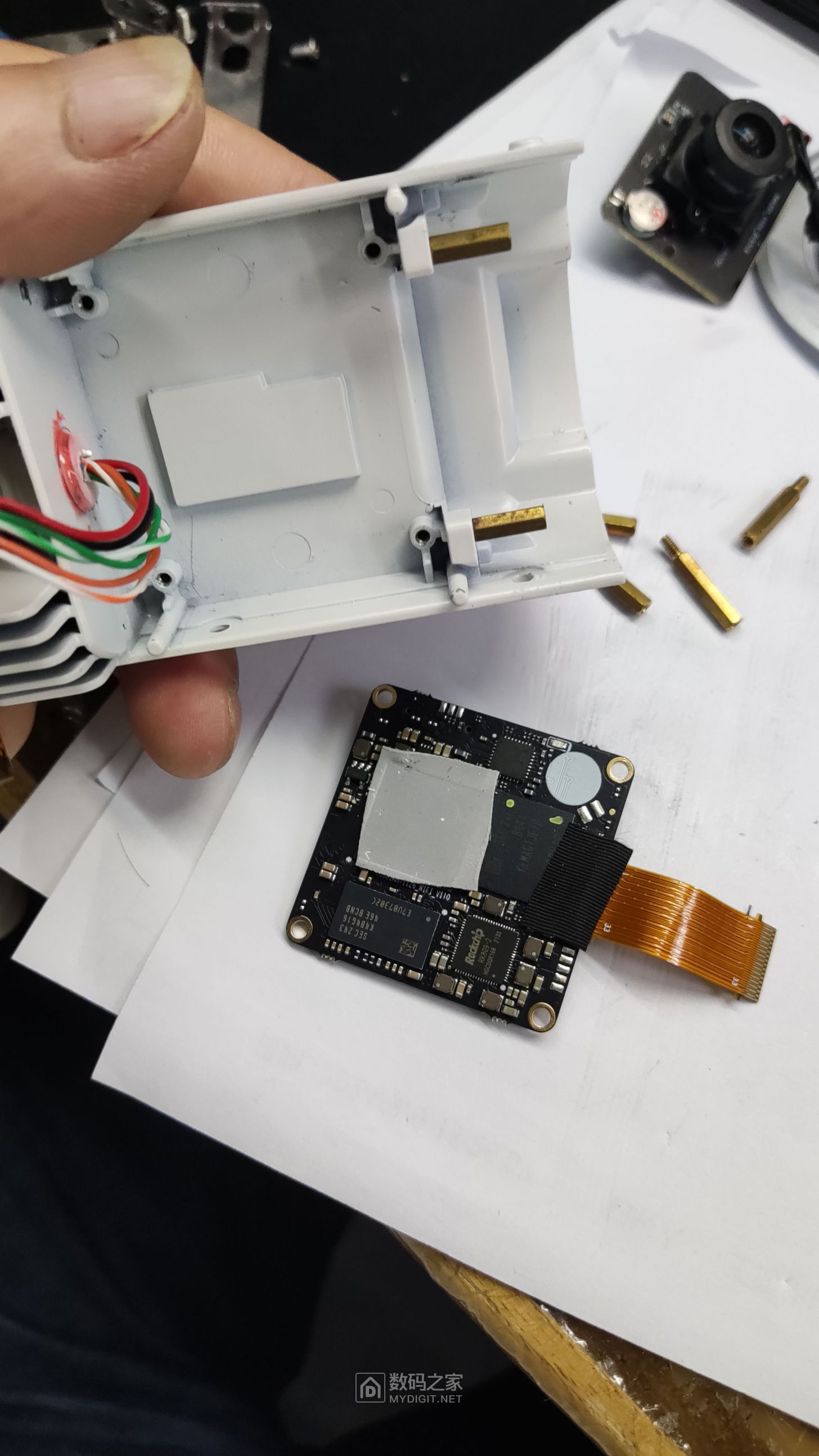

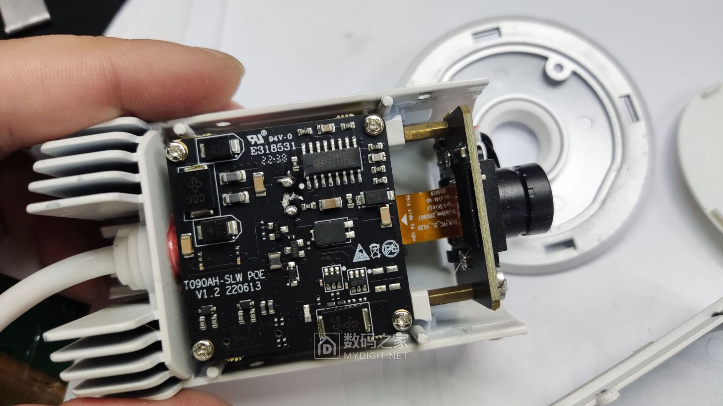

总共有三个电路板,取下镜头板
镜头板和主控板是ffc排线连接的

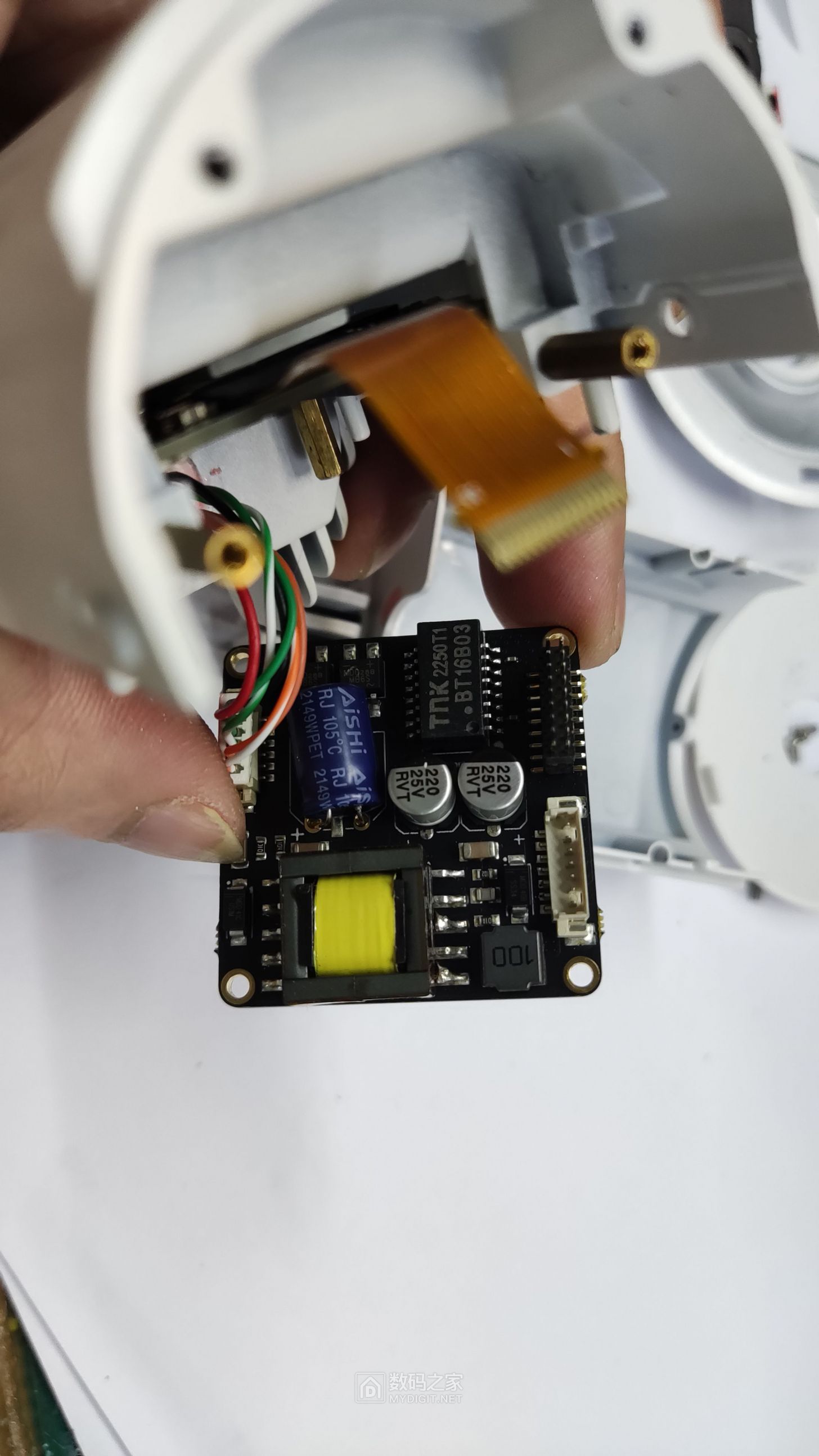

这是poe电源板

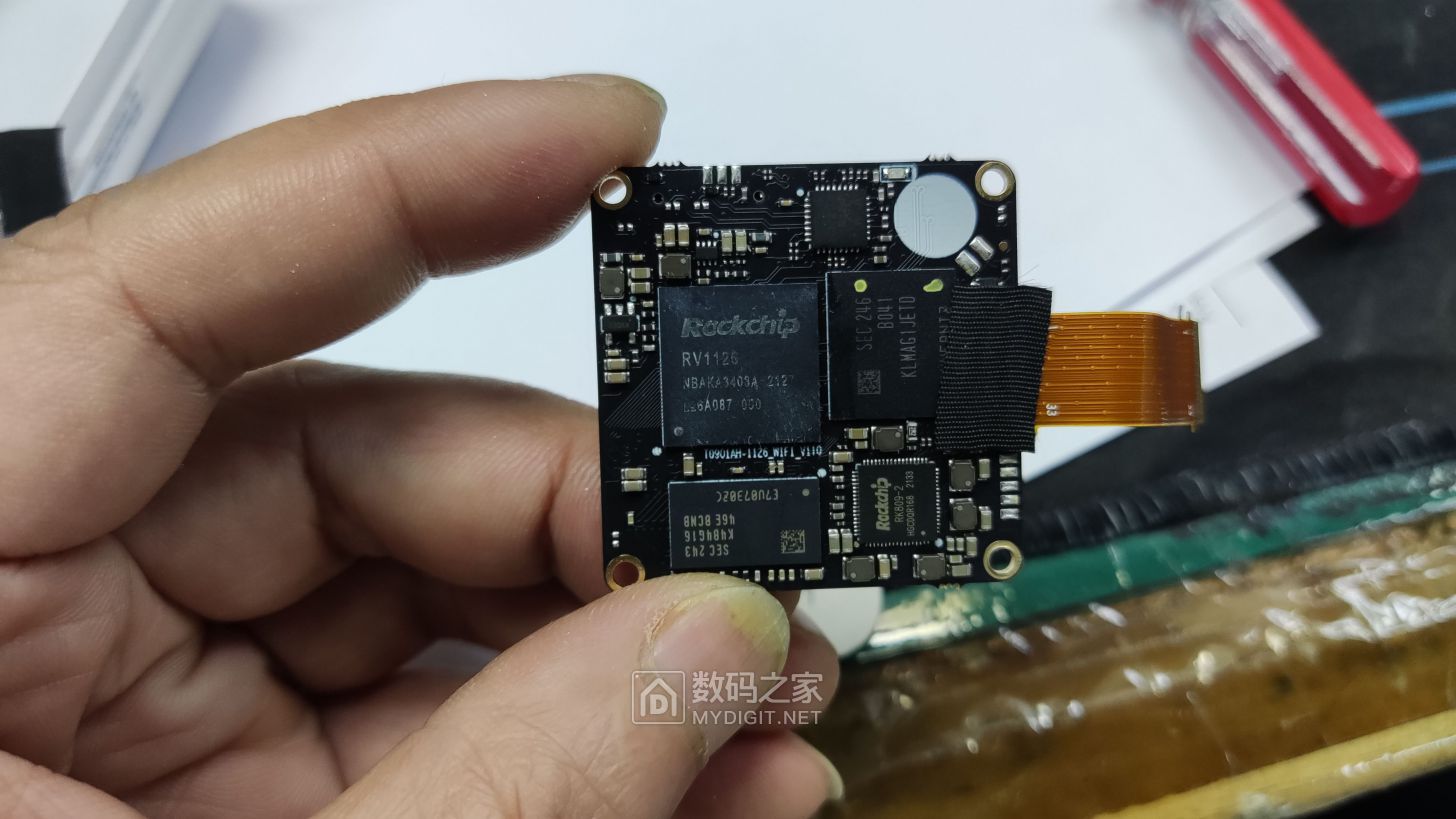

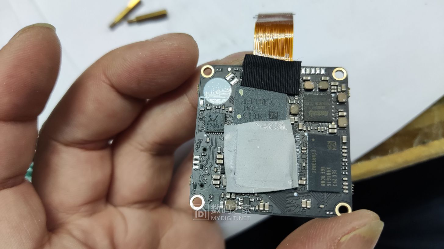

取下主控板

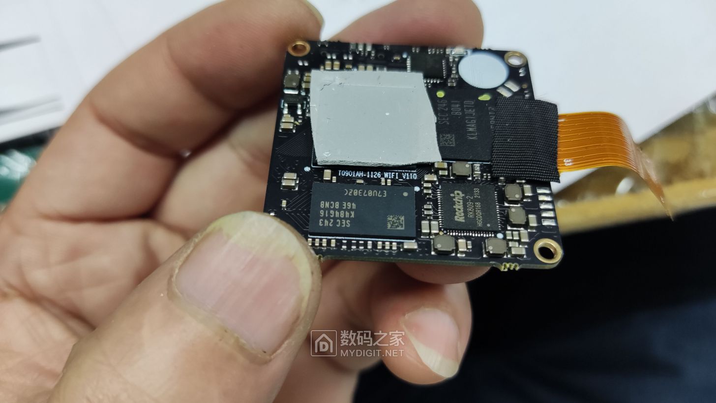

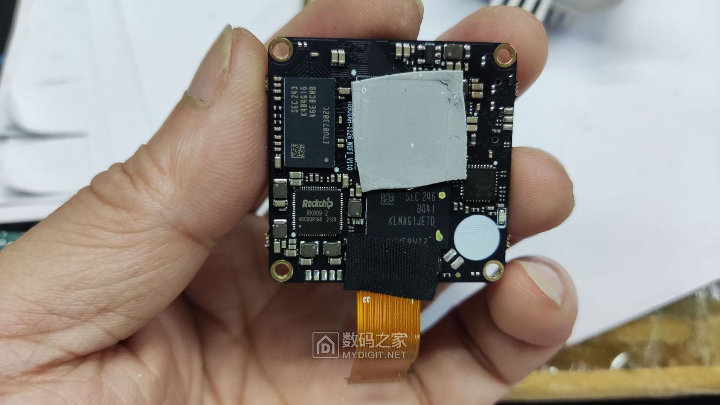

上面主要是有5个芯片
正下方  三星DDR3内存颗粒K4B4G1646E-BCNB   128M的
左上角螃蟹  RTL8201F 网卡芯片
正下方  KLMBG2JETD-B041      左下角 RK809-2
三星EMMC 32G容量               电源管理芯片
主控RVA1126
瑞芯微智能视觉芯片RV1126是瑞芯微新一代智能视觉芯片,基于四核ARM Cortex-A7内核,内置2T算力 NPU,支持4K30FPS H.264/H.265视频编解码。基于瑞芯微自研的ISP2.0技术,RV1126可实现多级降噪、3帧HDR、黑光全彩技术特性;同时内置HDAEC算法、支持麦克语音阵列,有效增强声音采集及拾音距离。RV1126真正从行业痛点出发,满足安防产品和AIoT应用对图像、声音采集的双重要求.
