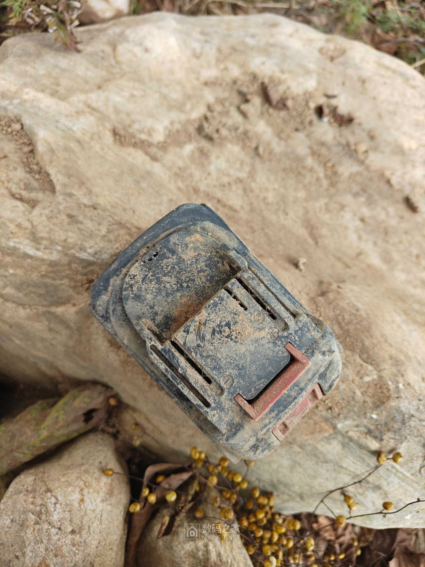

在核桃树下捡核桃发现的,砸掉外壳,不知有好的没

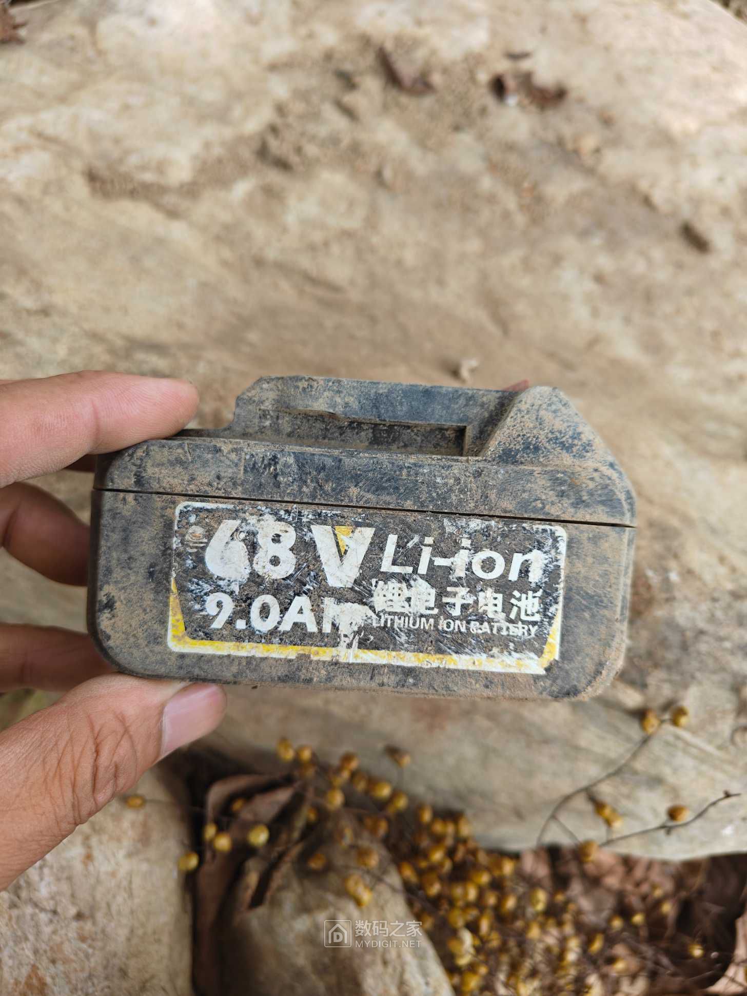

6.8V?十个串联也到不了68呀

68v是型号,实际电压是21v的

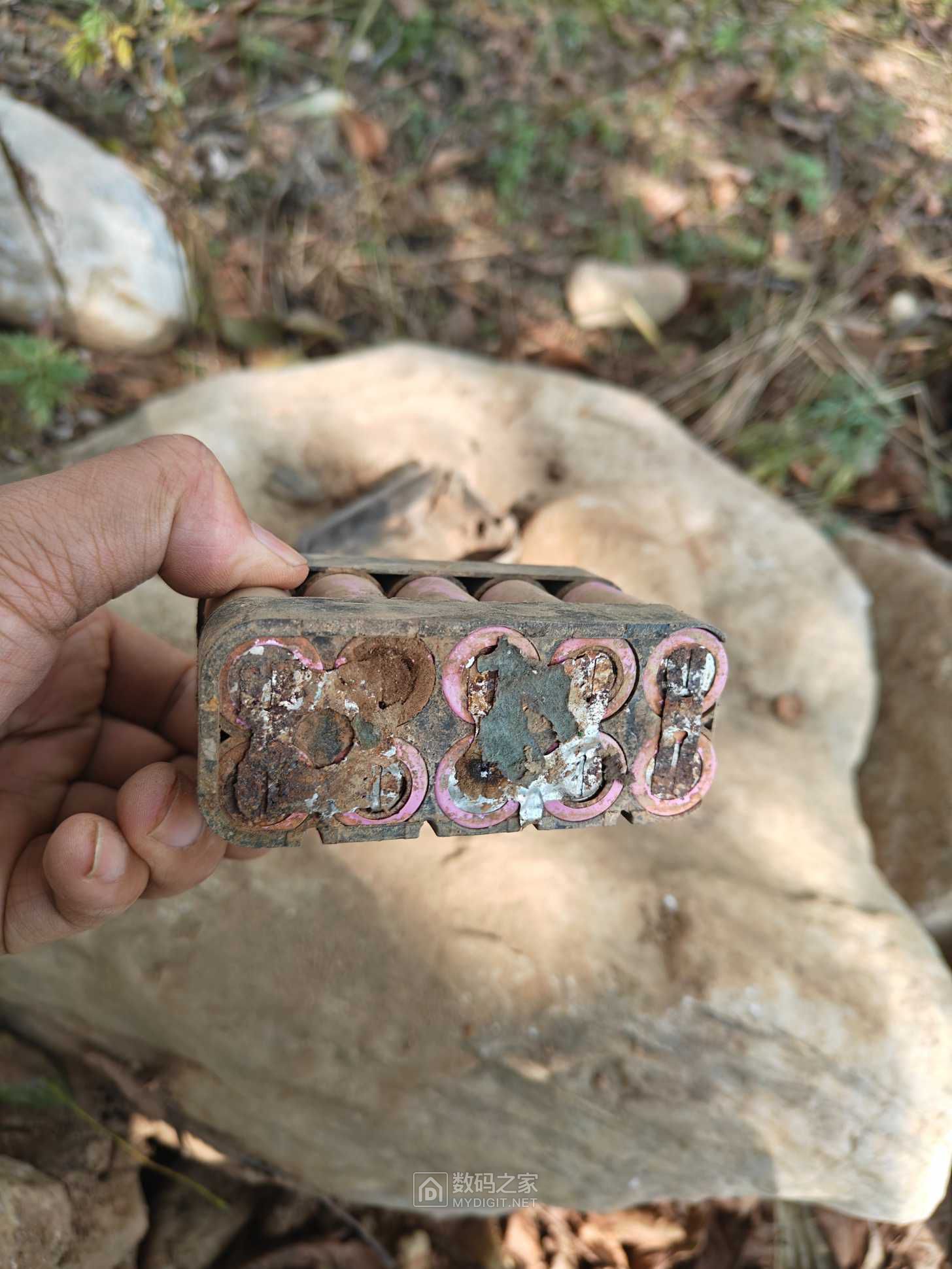

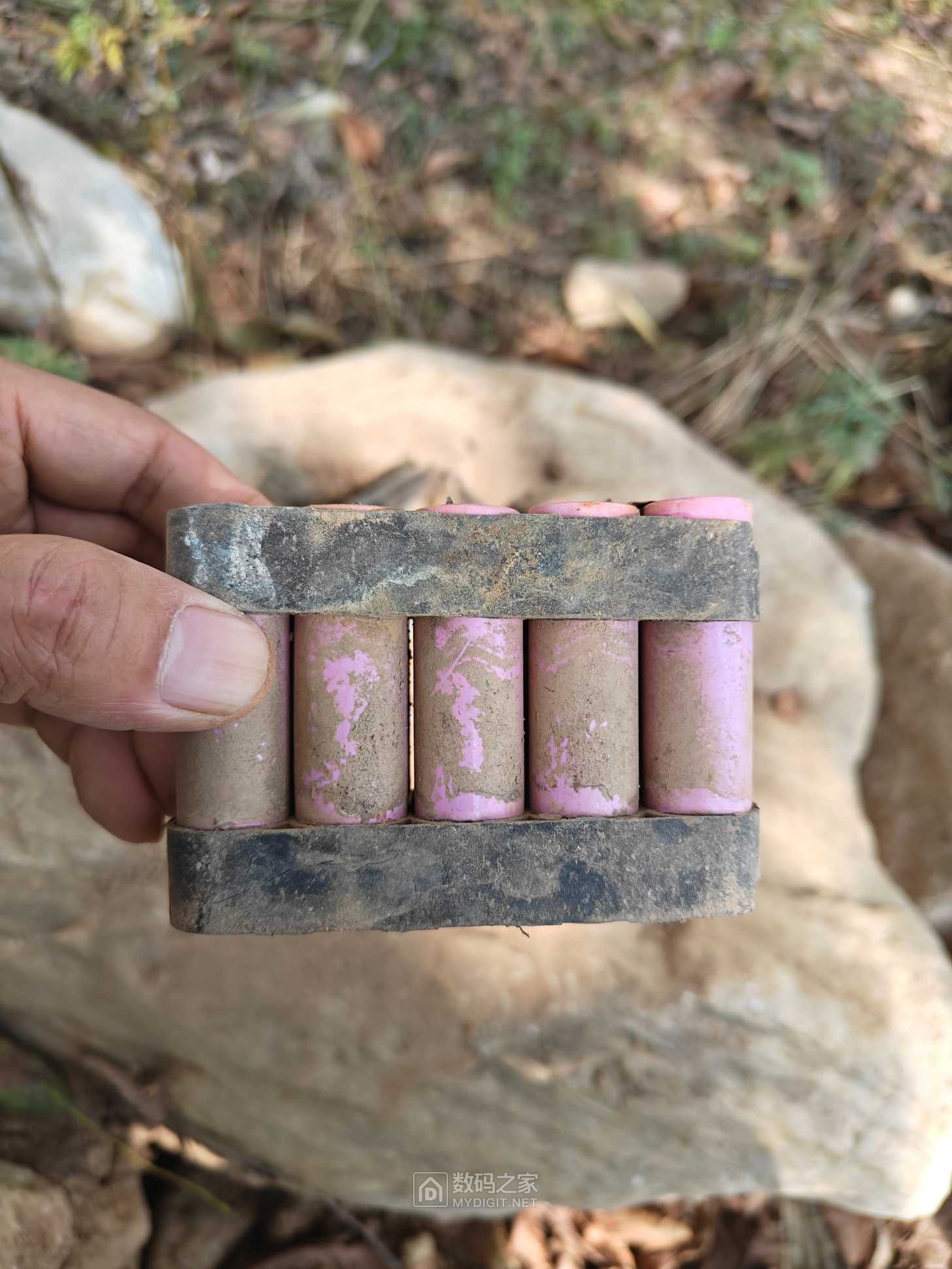

5串2并21V4.4AH差不多。

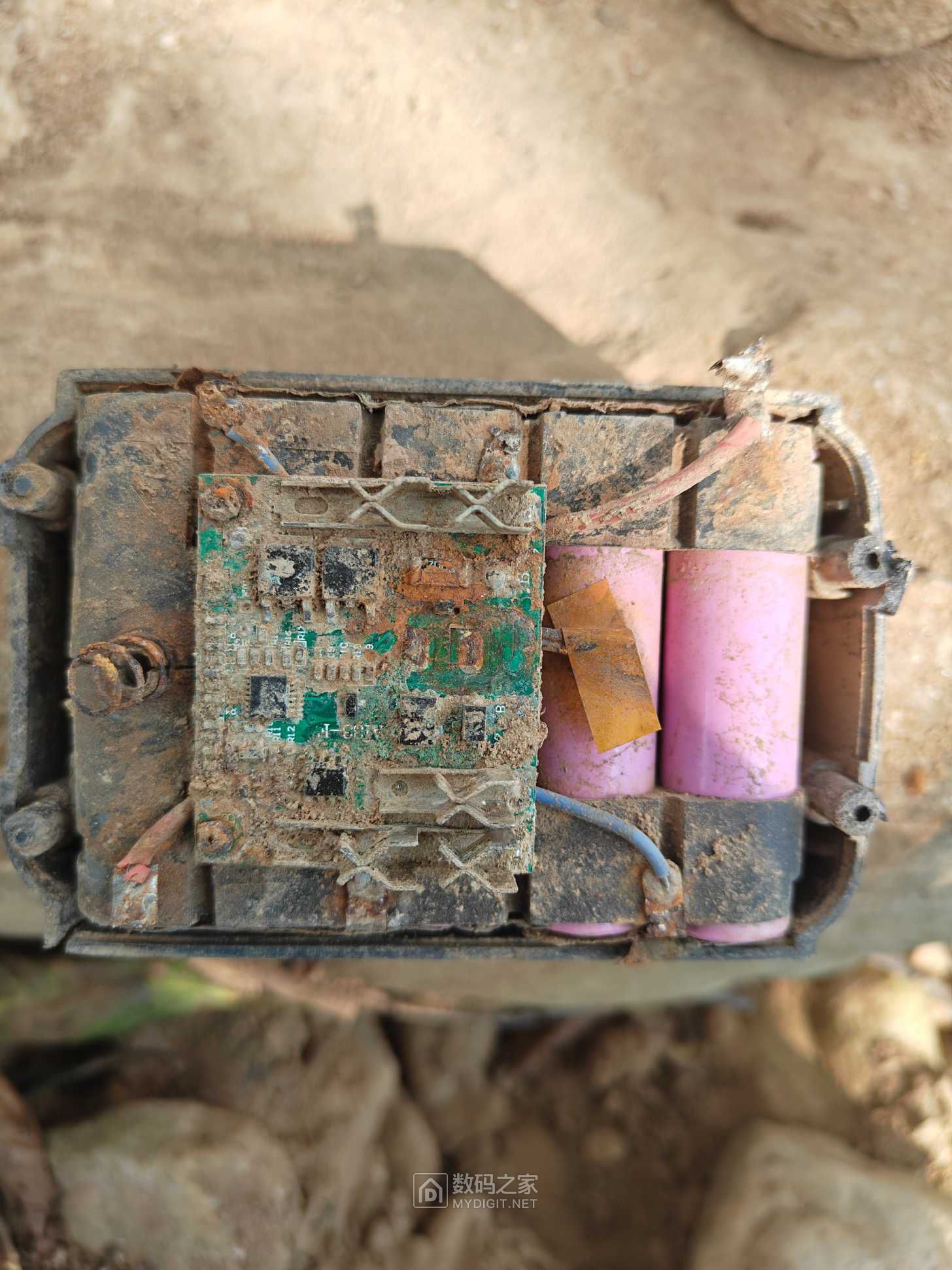

清洗一下看保护板还有用没

妥妥的电子垃圾了,还是牧田接口,68V是型号,不是电压,这是2并5串,21V的保护板
