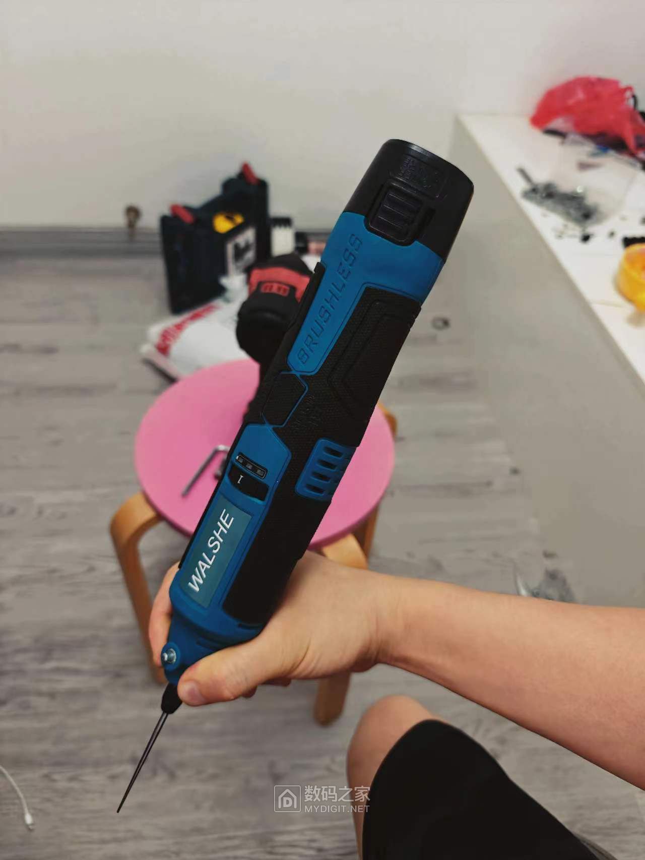

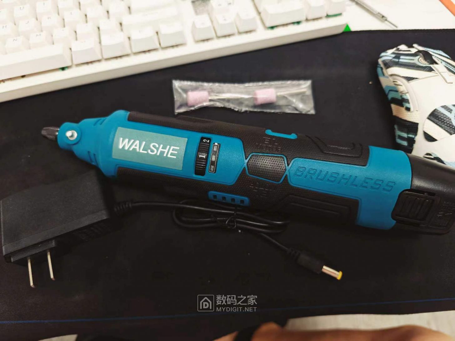

快递还挺快 隔天到了 包装没啥问题 基本没配件 一机一电一充 带两个磨头一个固定板手

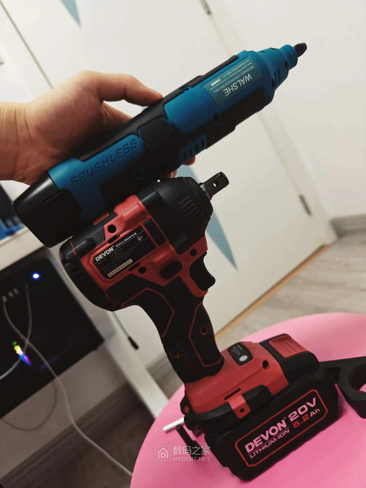

到手发现这玩意好大一个 比想象中大多了。。。

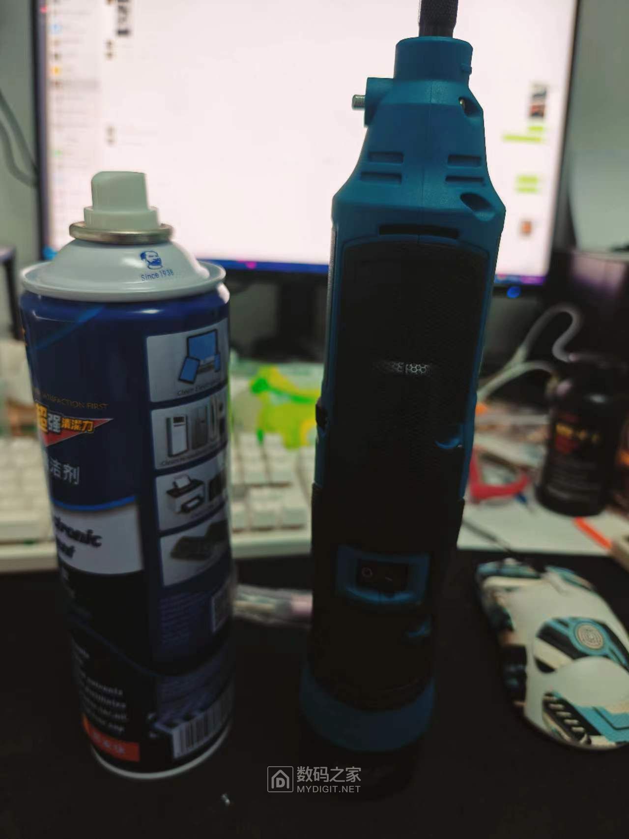

跟550的530清洁剂与大有5733大小对比 基本就是个圆柱

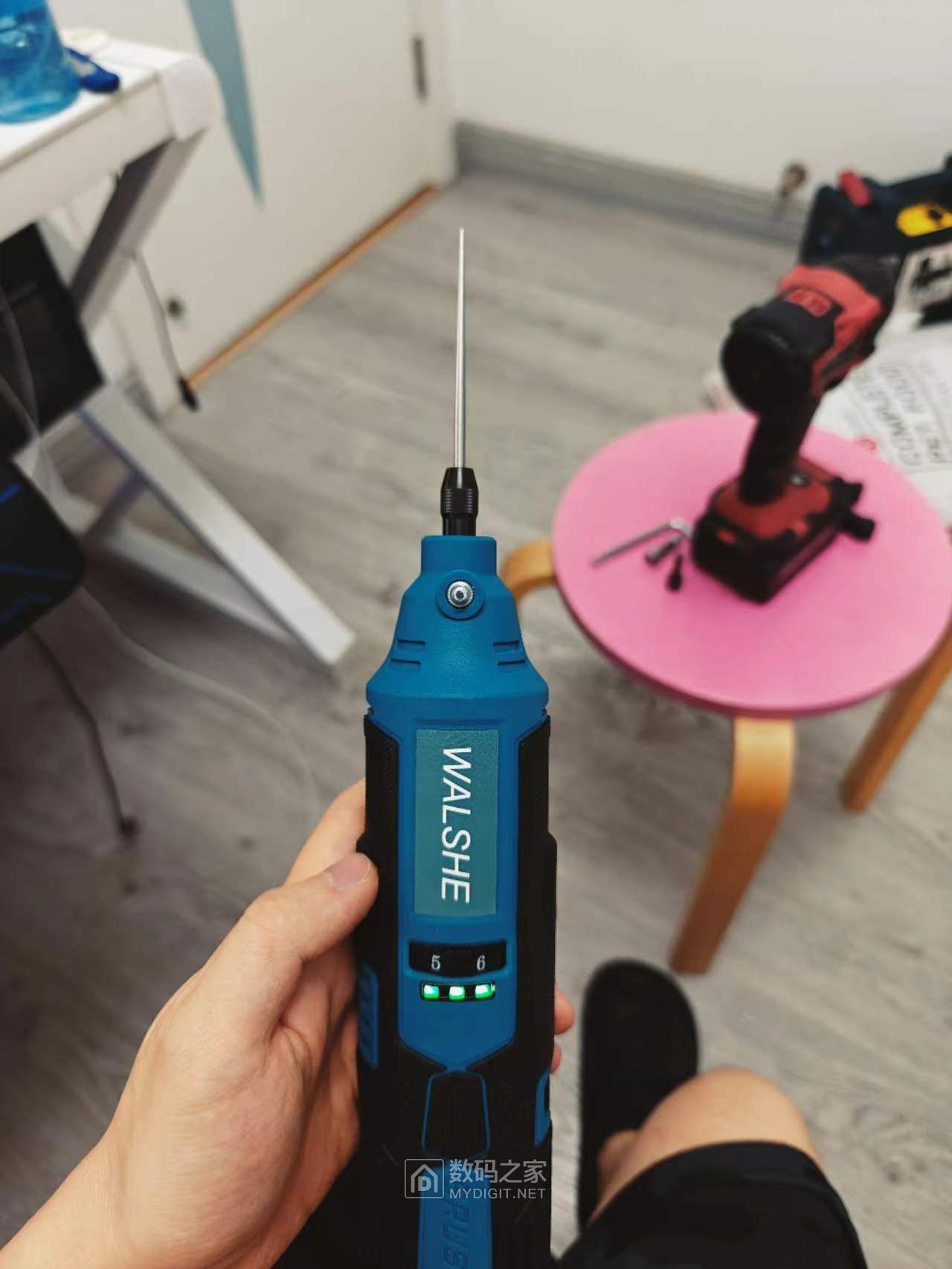

6个挡位 没有无极调速 1-5没有段落阻尼 6档有 也就是说用1-5档可能会碰到变档位 不过实际用起来还好 1-2之间都是是1档 2-3之间都是2档这样
带电子刹车 关闭电源直接停转

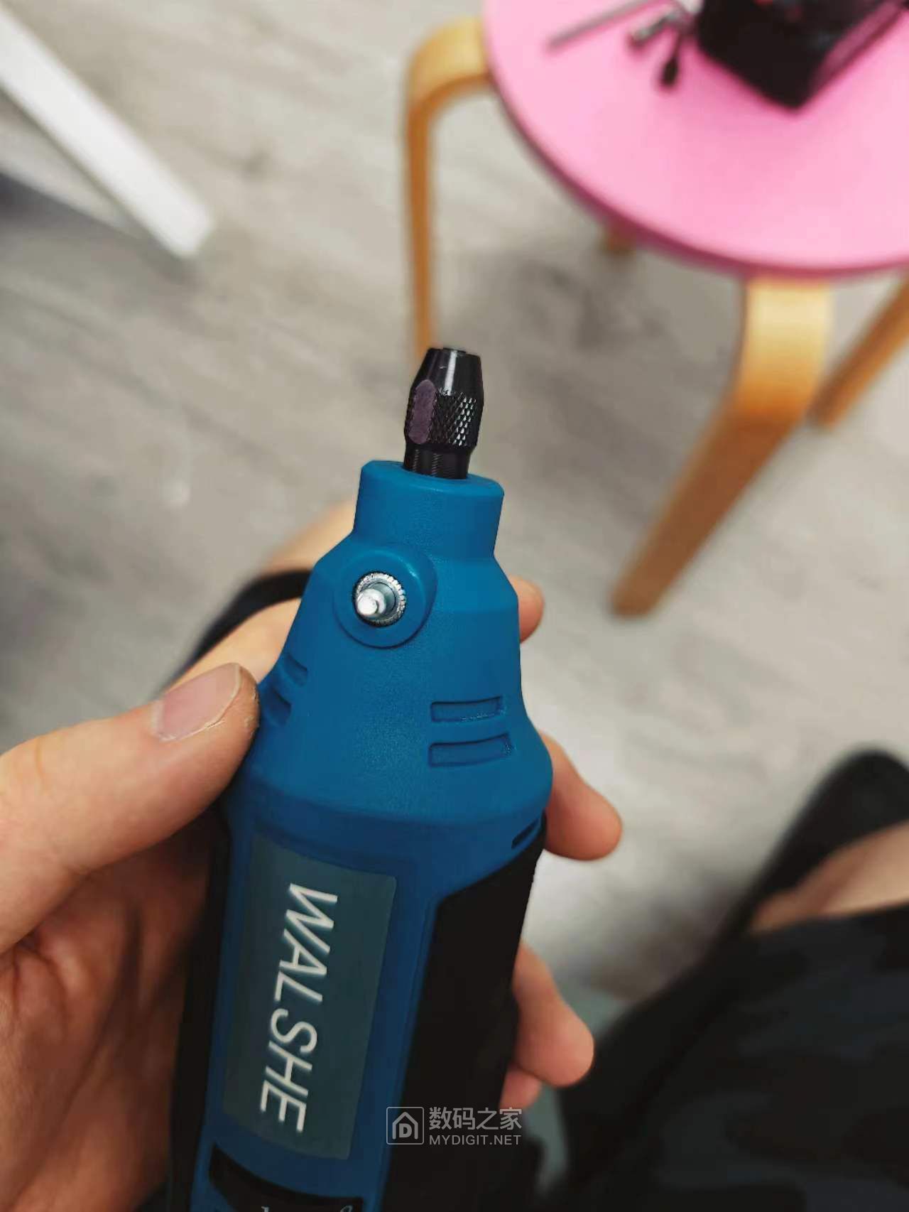

夹头看着还行 换磨头按钮弹簧力度有点大 不是很爽

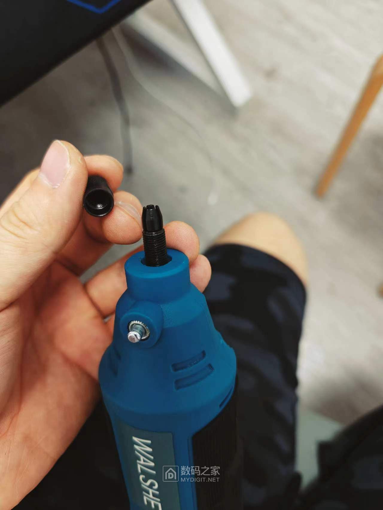

标准规格 带了一个3MM转接 这个转接有点垃圾 插进去就拔不出来了 买了个铜的在路上
装了卷胶棒试了一下 同心度无敌 毕竟4轴承 震动声音都小不少 转速还高了 无刷毕竟是无刷 就是这个垃圾转接头又卡住了

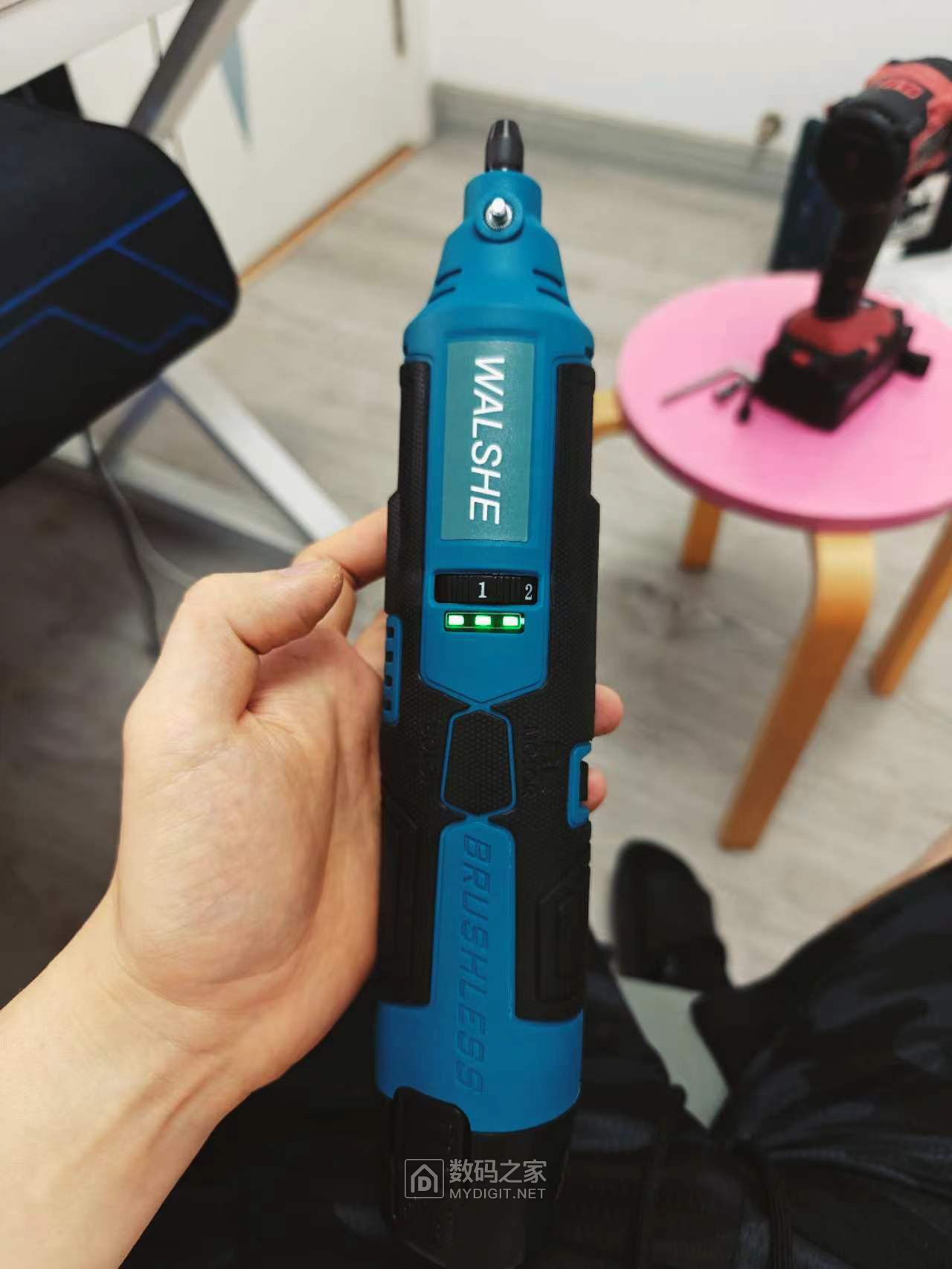

对比我的手 实际大小大家体会下 真的大 不过前面握手设计还可以 打磨精密物件还好

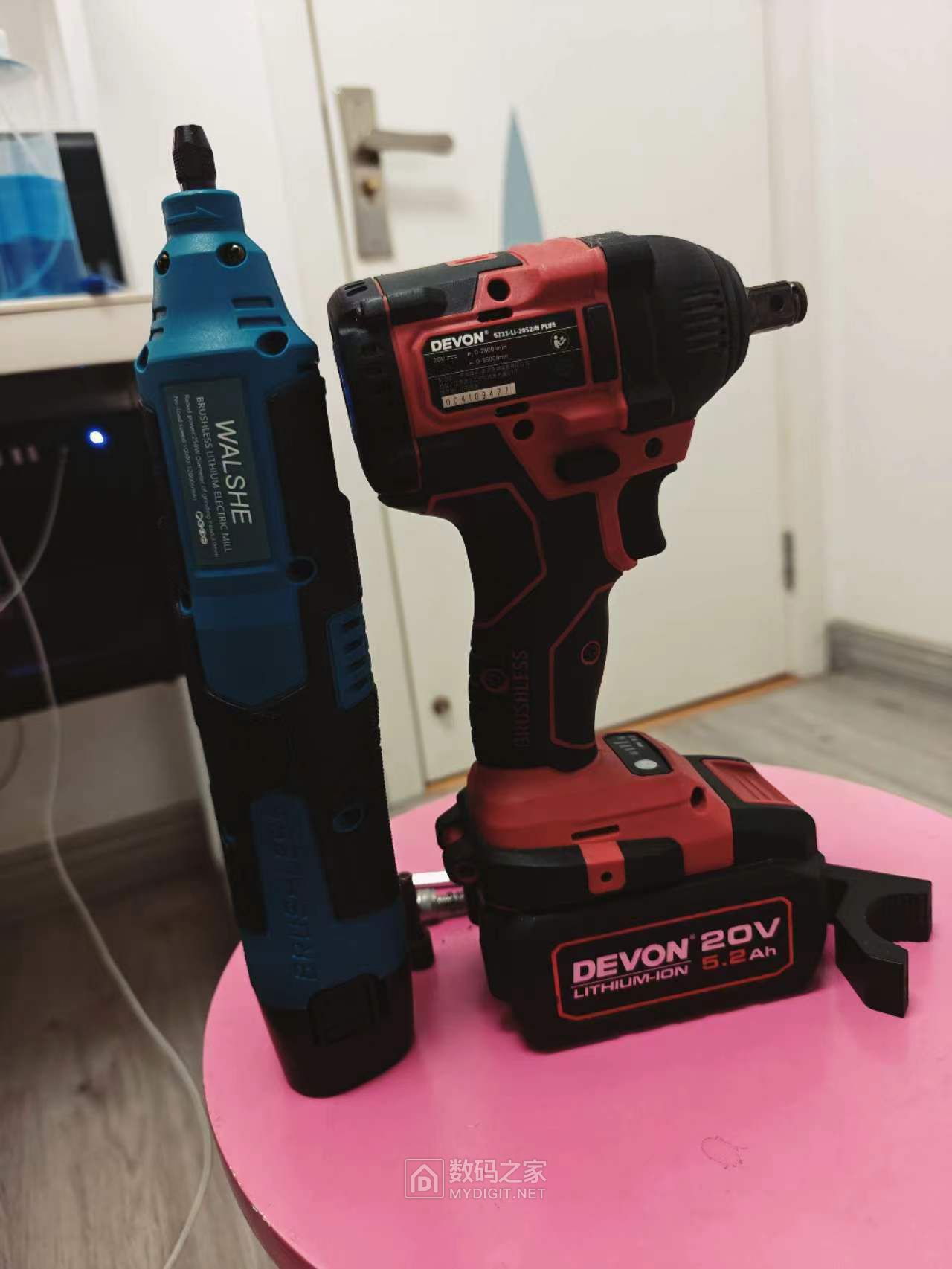

本来还想着再买个小钢侠公模角磨机的 现在看这个握住就能当角磨机用了 省了一笔

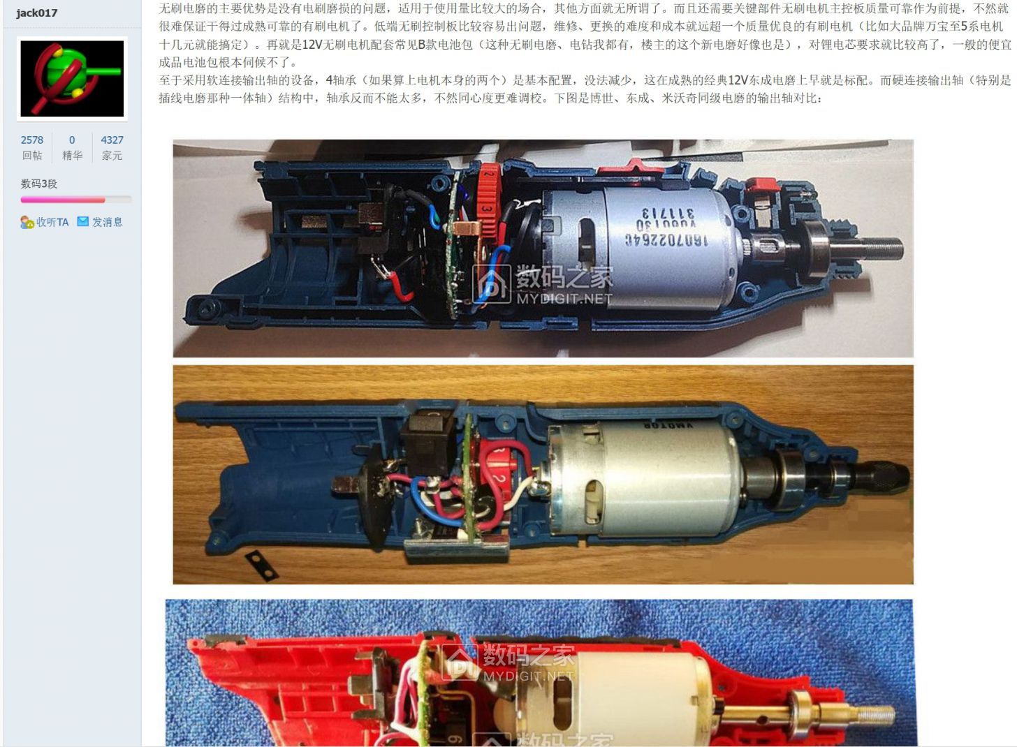

懂行的来了 原来是因为软连接所以四轴承
