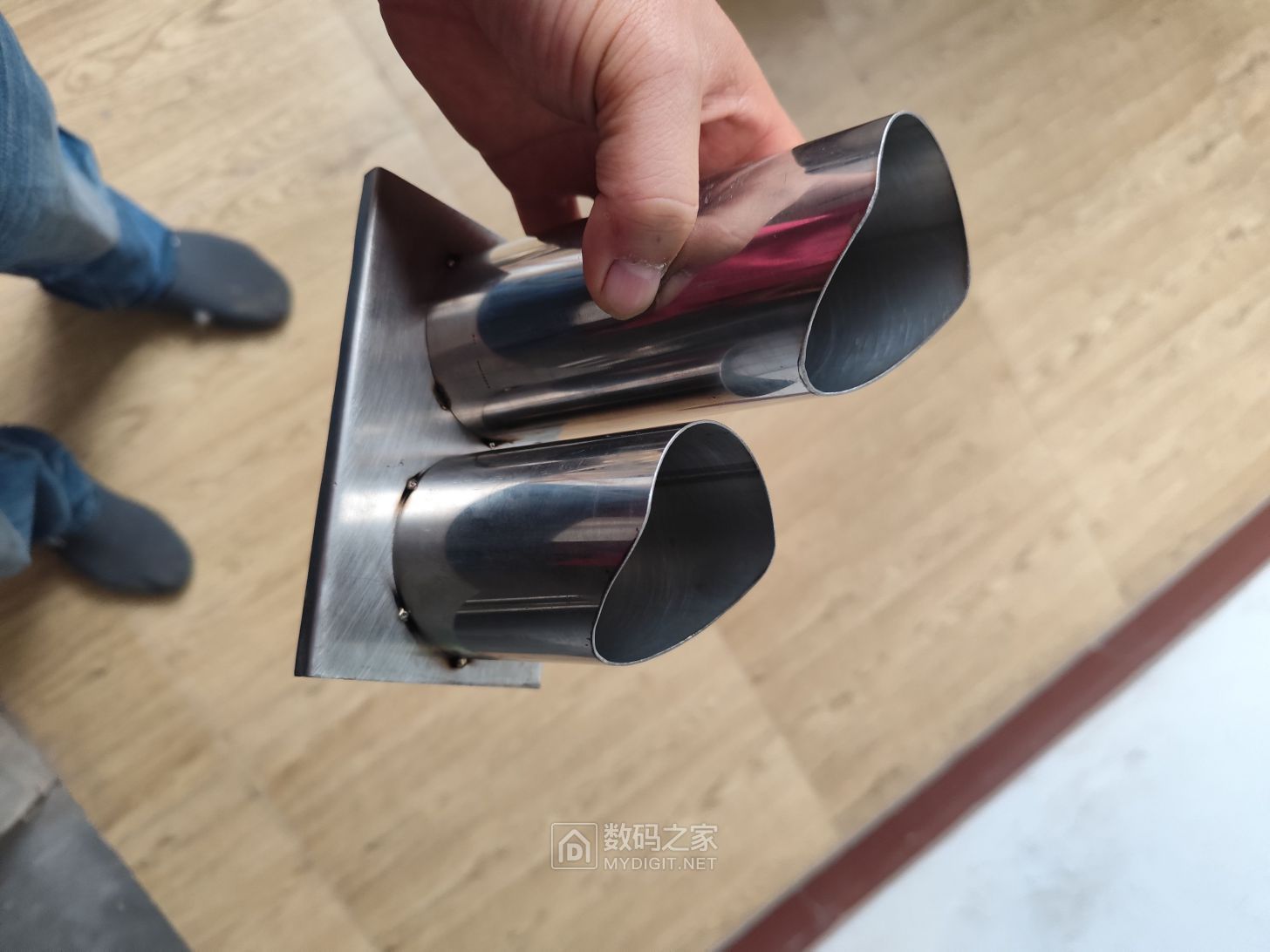

小猪仔上幼儿园,要学写字了,他姑姑一次给买了两大把铅笔,说是让慢慢用,一开始还好,时间久了丢的哪里都是。

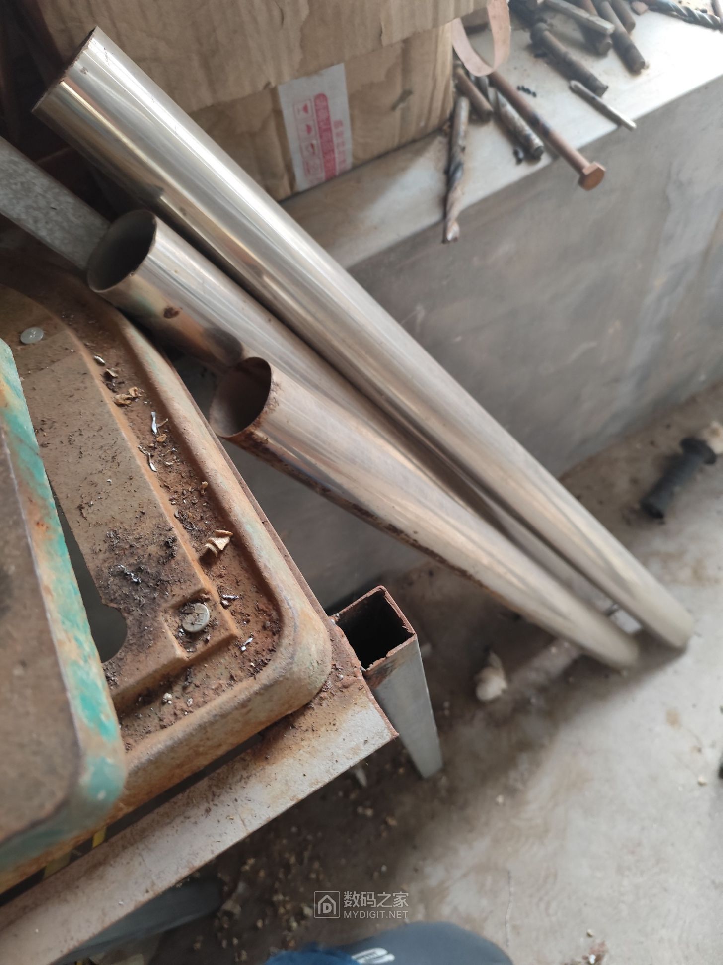

正好家里有点废料,做个笔筒吧。

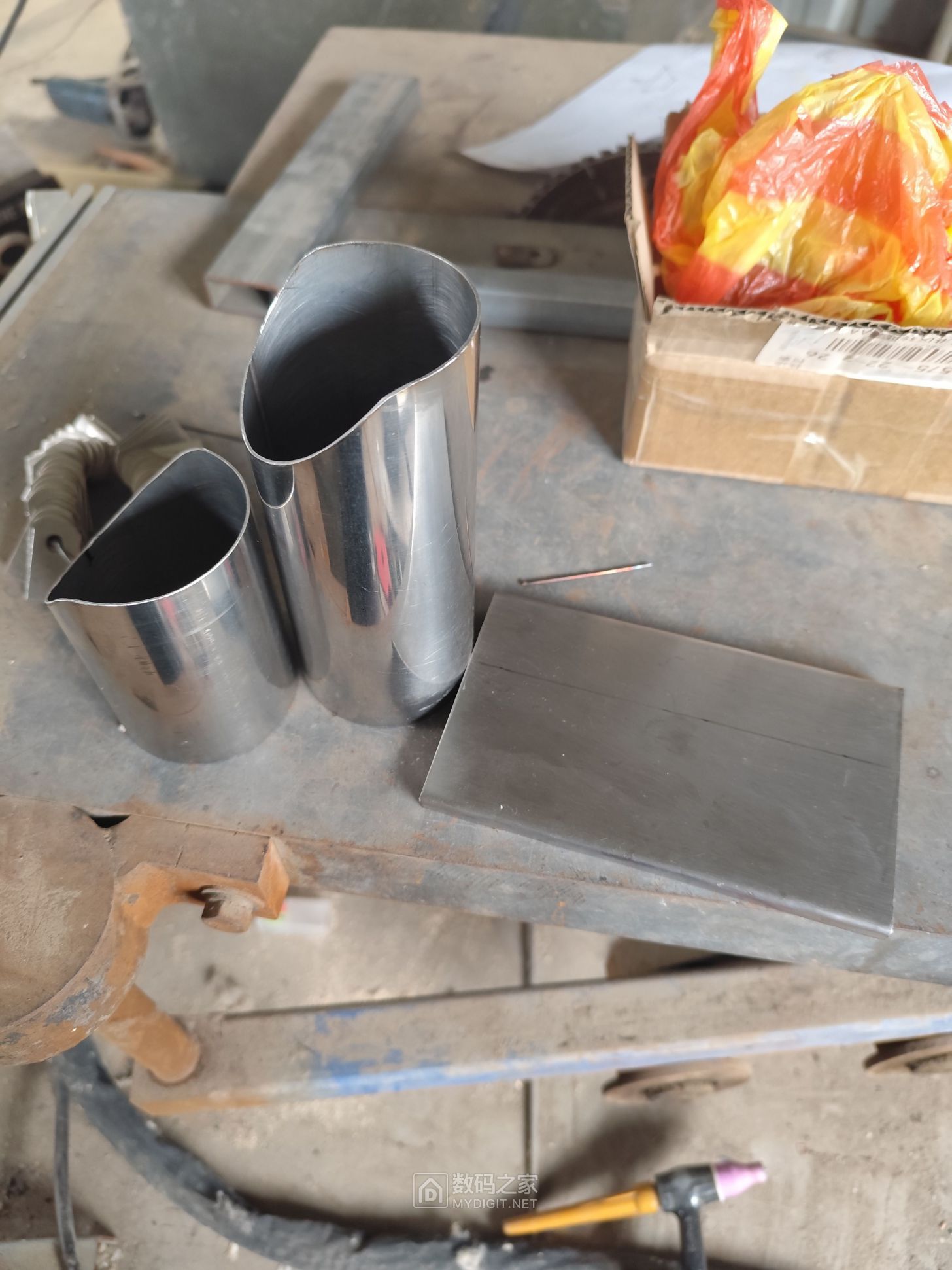

墙角的不锈钢管,掐点,两节吧。一节80毫米,一节140毫米长,管是62的貌似,一半切45度,打磨去毛刺。

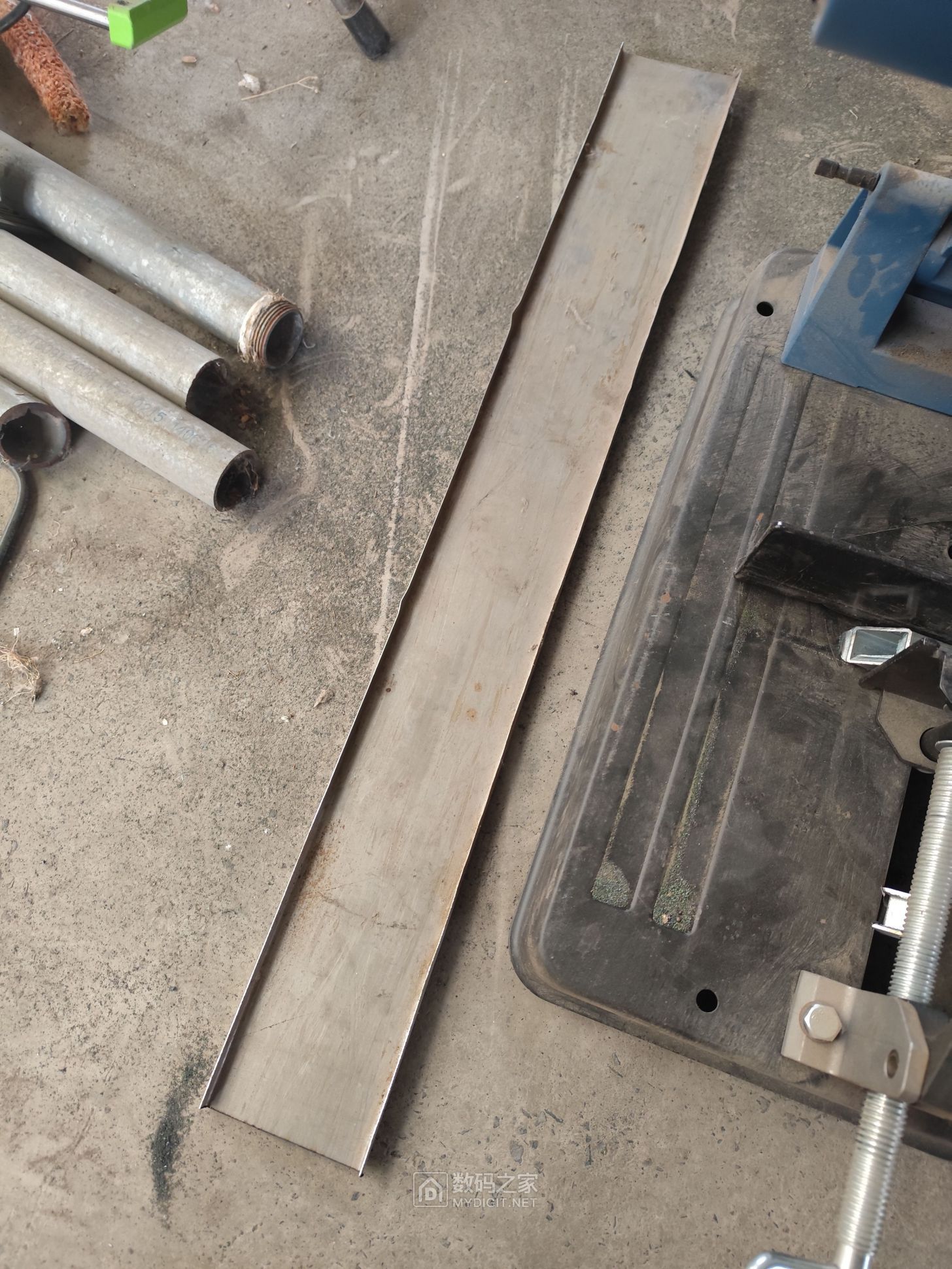

玻璃门的框子,捡的,也切一节吧,同样,打磨毛刺。
两样都搁水龙头下,百洁布擦洗去氧化和污垢,氩弧焊给几个点不掉就妥妥的。没啥难度。
成品就这样,两个筒,一个插新笔,另一个插短铅笔,斜口向右,符合一般人右撇子的习惯,左撇子掉个。前边还留了点余地,有时间找找,有没有合适的方管,再加个放橡皮的
